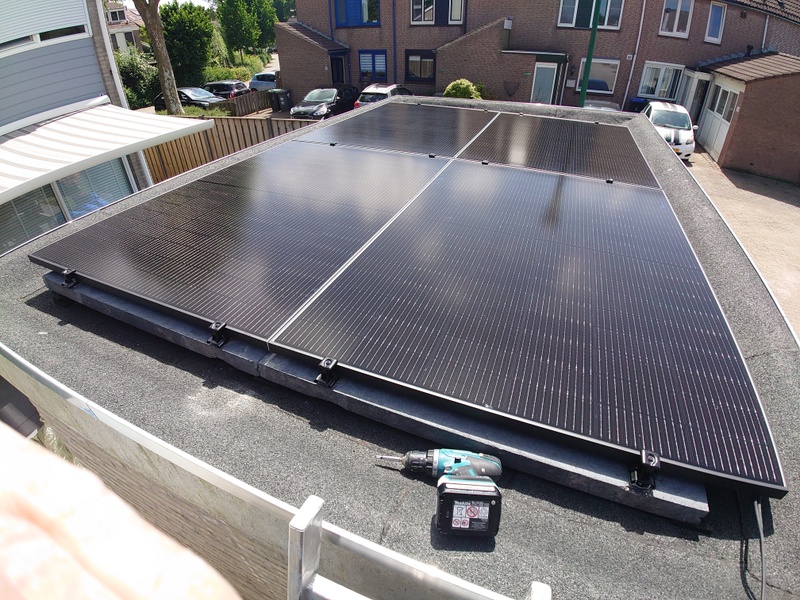

Ik heb net teruggebeld en doorgegeven dat hij nog steeds niet werkt. Vanmiddag wordt ik teruggebeld voor een afspraak.
Dit is de omvormer.
https://ibb.co/dg3CPhX
En de pv verdeler:
https://ibb.co/crTk6Kh
Hij verdeelt de kabel die uit de grond komt naar de omvormer en naar de rest van de apparatuur in de schuur.
De eerste 2 schakelaars is de hoofdschakelaar, daarna komt de omvormer en die ernaast is voor de rest van de apparatuur in de schuur.
Maar ik begrijp dat de omvormer vanzelf aan moet springen zodra de panelen stroom gaan opwekken ?

Ik ben even op het dak geklommen.
Ik zie een rode kabel los hangen en een zwarte kabel. Male/female.
Volgens mij klopt dit niet en horen deze op elkaar aangesloten te worden ? Als dit het geval is, kan het hierdoor komen dat de omvormer niet werkt ?
https://ibb.co/YXCCkdw

Signs schreef op vrijdag 10 juni 2022 @ 16:07:
[Voor 38% gewijzigd door Signs o
Haha ja dat klopt niet! oorzaak gevonden inderdaad.
Maar niet zomaar op elkaar aansluiten hoor. rood op zwart dan krijg je mogelijk ellende. tenzij die zwarte van 1 van de zonnepanelen is, want dan is dat de - (min)
Als je er geen verstand van hebt, dan zou ik het niet zo maar zelf aansluiten. Gewoon doorgeven dat er losse stekkers op het dak aangetroffen zijn.

de Peer schreef op vrijdag 10 juni 2022 @ 16:09:
Maar niet zomaar op elkaar aansluiten hoor. rood op zwart dan krijg je kortsluiting. tenzij die zwarte van 1 van de zonnepanelen is.
Uit de omvormer komen 2 kabels, respectievelijk zwart en rood. Beide gaan richting het dak.
Op het dak gaat de zwarte kabel naar de panelen. De panelen zijn op elkaar aangesloten (doorgelust). Er is 1 rode kabel van de omvormer naar het dak. En deze rode kabel zit nergens op aangesloten, die ligt daar maar.
Maar niet zomaar op elkaar aansluiten hoor. rood op zwart dan krijg je mogelijk ellende. tenzij die zwarte van 1 van de zonnepanelen is.
Weet niet hoe relevant de kleur van de die linker is, polariteit van de MC4 zou wel eens kunnen impliceren dat dat een kabel van een zonnepaneel is, die zijn bijna altijd zwart en niet kleurgecodeerd. De rode is dat wel; en daar zit een female stekker aan, waar een + van een zonnepaneel in past. Als je die op elkaar aansluit ben je waarschijnlijk up & running.
Maar ik zou lekker de installateur laten komen, die heeft sowieso half werk afgeleverd…

Signs schreef op vrijdag 10 juni 2022 @ 16:14:
En die hoort waarschijnlijk in een van de kabels van het laatste paneel. Waarschijnlijk een zwarte. Het zijn male en female stekkers, dus als ze in elkaar passen zou het moeten kloppen, maar kijk heel goed na hoe de boel is aangesloten en doorgelust.
En bij enige twijfel: lekker laten fixen door het bedrijf dat de boel heeft geïnstalleerd. :)
Ik zie op je foto trouwens FlatFix Fusion materialen, en ik kijk zo onder het paneel door naar de buitenlucht. Heb je zelf aan weerszijden de zijkappen eraf gehaald om de boel te inspecteren?
En de ballastgoot, die ligt verder naar voren? Die mis ik op de foto namelijk ook.

Corn schreef op vrijdag 10 juni 2022 @ 16:16:
precies dat denk ik ook. Toch zou ik het in dit geval niet aanraden om het zelf te doen, want de gevolgen zijn dan waarschijnlijk ook voor eigen rekening.

Even nagevraagd en het volgende antwoord krijg ik:
“De zwarte kabel moet NIET op de rode kabel worden aangesloten. Beide kabels dienen op de panelen worden aangesloten. De kabels die van de omvormer komen moeten allebei aan een paneel aangesloten worden”
Sowieso laat ik het door hen doen. Ik blijf er met mijn vingertjes ervan af.
  • DukeBox
Signs schreef op vrijdag 10 juni 2022 @ 16:18:
Zover ik kan zien gaat die zwarte toch naar het eerste paneel ?

DukeBox schreef op vrijdag 10 juni 2022 @ 16:26:
Volgens mij ook. Vanuit de omvormer naar het eerste paneel, daarvandaan doorgelust naar de andere panelen. Bij de laatste paneel ligt hij los naast de rode.
  • DukeBox
Signs schreef op vrijdag 10 juni 2022 @ 16:44:
Als je de boel snel werkend wilt hebben (mocht het lang duren voordat ze langs komen) kan je misschien voorstellen om te video bellen met de installateur. Om helemaal langs te komen voor een stekkertje wat je er zelf (met goedkeuring) in kan steken zijn jullie er beiden mee geholpen.
Sorry, ik zie je vraag nu pas.
Nee dit is zo opgeleverd. Een van mijn punten richting dit bedrijf trouwens. Deze tegels houden de boel op het dakje :+ https://ibb.co/G74z9FQ
Als je dat bedoelt met ballastgoot.

Signs schreef op vrijdag 10 juni 2022 @ 21:13:
Jezus, wat een prutswerk. Dit type montagemateriaal heeft normaliter een goot onder de panelen waar je ballast in kwijt kunt. En dan horen we aan de zijkant nog kappen tegenaan zodat er geen wind onder kan komen. En gewoon om te zorgen dat het er netjes uitziet.
Als het toch open blijft met zichtbare stoeptegels, dan had het net zo goed een simpel alu frame kunnen zijn.
Je hebt nu waarschijnlijk betaald voor een Mercedes zonder motorkap en kofferdeksel, bij wijze van spreken.
En dan hebben ze de boel dus ook nog eens niet aangesloten...
Heb je al betaald?
Edit: even terug gescrolld... Die monteurs waren er alleen maar voor de verdeler en de rest is in januari geregeld door een stel cowboys, zo lijkt het. Helaas weet ik daarmee waarschijnlijk ook het antwoord op mijn vraag... :/
Edit2: dit is hoe het eruit hoort te zien met FlatFix Fusion (niet mijn setup, foto gevonden online):
Afbeeldingslocatie: https://np-energy.eu/wp-content/uploads/2021/03/ESDEC2.jpg
Bij jou zit de achterplaat er wel op, maar de zijkant niet. En daar hoort dus een goot achter voor je ballast. Ze hebben nu gewoon wat stoeptegels op de dwarsbalken gelegd. Het waait vast niet zomaar van je dak af, maar mooi is het niet.

  • Signs
  • Laatst online: 05-09 03:57
dreamscape schreef op vrijdag 10 juni 2022 @ 22:27:
Heb je al betaald?
Jup, dit is slechts 10% van het sprookje.
Het hele verhaal is een eigen topic waardig en past niet in deze thread. Een jurist (rechtsbijstand) is hiermee aan de slag gegaan. Maar misschien open ik wel een topic om meerdere suggesties aan te horen :)
Maar om je vraag te beantwoorden, ik heb 45% van het totaalbedrag aanbetaald.
In januari zijn er 4 panelen gelegd, terwijl ik er 6 besteld had. En dan hebben we het over een overkapping waar je met een keukentrap bij kan komen. De omvormer die er nu hangt, heb ik niet besteld en misschien werkt hij helemaal niet. En deze omvormer is niet geschikt voor 6 panelen. Panelen zijn niet aangesloten. Zijkanten liggen open. Pv verdeler is donderdag pas aangesloten. In diverse video’s op YouTube zie ik dat monteurs een aarde draad aansluiten, bij mij zie ik dit niet. Weet ook niet of dit nodig is. Verder liggen de kabels los op het dak. Lijkt mij niet veilig ? Omdat door regen water op het dak blijft liggen en daar liggen de kabels dan in te zwemmen.
In een notendop :)

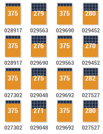

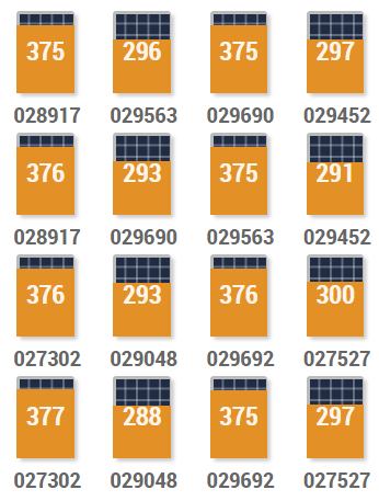

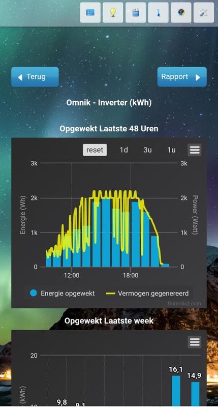

Ik heb dus van 2 omvormers en 2 panelen de aansluitingen veranderd zodat deze 1 O en 1 W paneel hebben ipv 2x O of 2x W. Het was even wachten op het juiste weer maar nu is onmiskenbaar duidelijk dat deze omvormers een limiet per kanaal hebben. Zie hier de situatie over ongeveer 30 minuten waarin W steeds meer gaat produceren terwijl O overal gelijk blijft, zowel de OW omvormers (eindigend op 63 en 90) als de OO omvormers (rest). Noord is boven en het ligt \ / \ /.
Afbeeldingslocatie: https://tweakers.net/i/cqWyOH2-HI4pK-W8y7xckg44E40=/full-fit-in/4000x4000/filters:no_upscale():fill(white):strip_exif()/f/image/TFSeWrSpLGKi22f77W0ACu6i.png?f=user_large
Afbeeldingslocatie: https://tweakers.net/i/k8OjJHOCmc8dOA9t_nvc3oQRFtU=/full-fit-in/4000x4000/filters:no_upscale():fill(white):strip_exif()/f/image/tcAafYgXTuwSNz2DeVEBSIDX.png?f=user_large
Dat het hier maximeert op 375 W (samen ongeveer 750 W dus, ipv 730 W volgens specs) zal komen doordat de netspanning ongeveer 236 V is. De maximale uitgangsstroom is nl 3.2 A en dat maakt met 236 V zo'n 755 W. Ik heb wel eens een piekje van 380 W gezien, dus toen zal de spanning hoger zijn geweest. Heb jij toevallig lage netspanning, dat je daarom maar 430 W max ziet?
Maar goed, de conclusie is dus iig dat het bij de DS3-L (en ik gok dus ook de DS3) de moeite niet waard is om oriëntaties te verdelen. Bij de oudere QS1 lijkt dit toch echt anders te zijn gezien de veel hogere pieken die ik zie bij de Noord/Zuid van m'n buurtgenoot, maar aangezien ik daar nog helemaal geen aftopping heb gezien is het lastig te bepalen wat er nu wel precies gebeurt.
Volgende keer op het dak maar weer de kabels omleggen zodat het zo goedmogelijk onder de panelen blijft :p.

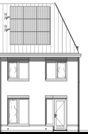

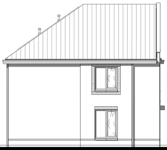

Schaampanelen komen er gewoon op. 9 stuks, onbekend hoeveel Wp. Maar deze panelen komen op de achterkant van de woning (Zuid Oost). Wij hebben een hoekwoning, de dak aan de zijkant (Zuid West) is vrij van schaduw/pijpjes. Hier wil ik dus extra panelen op plaatsen.
Het worden dus sowieso 2 aparte systemen.
Zie:
Afbeeldingslocatie: https://tweakers.net/i/-QUNh-Yxfpoyqljc7q6NPoAKi8M=/full-fit-in/4000x4000/filters:no_upscale():fill(white):strip_exif()/f/image/vgFtyiAq8g7V2NLTOUE3Mmbe.png?f=user_large
Afbeeldingslocatie: https://tweakers.net/i/4H5xOymwpOLJgs4oxWLHRzDdlW4=/full-fit-in/4000x4000/filters:no_upscale():fill(white):strip_exif()/f/image/POCeJnKhmjPL1z34Fl5r08ib.png?f=user_large

  • Chris96
  • Laatst online: 27-10 19:08
Weet iemand of het klopt dat een omnik 4k-TL maximaal 2000 watt (2200 piek) kan verwerken per kanaal?
Eigenlijk een 2k-TL 2x.
Het valt me op dat 8x 345wp jinko op 2195 watt blijft steken. En had toevalig een chint 3000 te leen en die haalt er 2475 uit op een mooie dag als deze.
Ik heb een scherm afbeelding toegevoegd van de productie op een mooie dag. Ligging is West 285
Afbeeldingslocatie: https://tweakers.net/i/hfsTN9XrN8LaKPumwTB0XgzN1Jo=/x800/filters:strip_icc():strip_exif()/f/image/woe54wNkFWAVmOPdInp3KGaP.jpg?f=fotoalbum_large
[ Voor 12% gewijzigd door Chris96 op 12-06-2022 15:36 ]
  • LooneyTunes
  • Laatst online: 12:29
Chris96 schreef op zondag 12 juni 2022 @ 15:34:
Dit kwam inderdaad regelmatig voorbij op het Omink forum. Bij meer dan 2k1W (of 1k6 bij de 3kW versie) gingen de omvormers 'kantelen'.
De oplossing was dan om beide ingangen parallel te gebruiken. (beetje lastig als je al 2 verschillende strings gebruikt)
[ Voor 0% gewijzigd door LooneyTunes op 12-06-2022 17:28 . Reden: typo's ]
  • Chris96
LooneyTunes schreef op zondag 12 juni 2022 @ 16:39:
Momenteel gebruik ik 1 ingang niet.
Wat zou parallel aansluiten technisch exact inhouden?
@Chris96
Dat je 1 string parallel op beide 2 ingangen aansluit dmv 2 y-connectoren
https://solarpowersupply....ly-mc4-parallel-y-adapter
Edit: misschien beter de kleurloze variant nemen om verwarring te verkomen
https://kleinezonnepanele...dset-stuks/a-543-10000134
[ Voor 42% gewijzigd door AUijtdehaag op 12-06-2022 19:50 ]
  • LooneyTunes
Wat hierboven staat ;)
Chris96 schreef op zondag 12 juni 2022 @ 19:23:
Dat je de string over de 2 MPPT's verdeeld.
Dus de + van de string op beide ingangen en idem met de -.
Dan heb je zo'n soort kabelt-setje nodig. (of wees creatief met losse connectoren en een soldeerbout ;) )
Afbeeldingslocatie: https://kleinezonnepanelen.nl/data/articles/images/big/b_543.jpg?version=UKZPFD

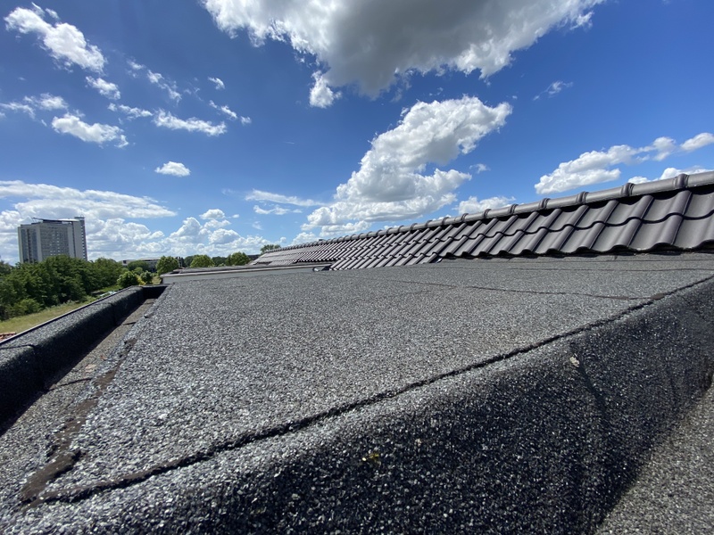

  • Burning_Tyre
  • Laatst online: 13:41
Onderdeel van mijn legplan is 2 panelen (landscape) op het platte dak van de dakkapel van ons huis.
Ben er zojuist even opgeklommen om een idee te krijgen van dit dakvlak en het e.e.a. op te meten.
Dacht dat er een opstaande rand aan de zijkant zat zodat de panelen + constructie enige bescherming van de wind zou hebben. Maar er zit een soort hoger vlak van 270cm (lengte) bij 220cm (breedte).
De bedachte 2 panelen passen hier zeker op.
Wel maak ik me enige zorgen over de wind die dat zal vangen als de constructie los op dit dak komt te staan. Ik kan achter de pannenrand de panlat zien zitten.
Wil misschien proberen om de constructie middels wat (zelf te fabriceren) beugels hieraan vast te schroeven. Ik ben bang als ik door de bitumen heen ga schroeven dat ik lekkage veroorzaak (al dan niet op lange termijn).
Of zijn er andere mogelijkheden (los van genoeg ballast) om op een plat dak te zorgen voor het vastzetten van de constructie?
Ook zie ik niet echt meer welk montagesysteem nou het best of makkelijkste is voor plat dak? Er zijn er zoveel tegenwoordig...
  • Solarstell connect
  • Flatfix fusion
  • Betonschanzen
Afbeeldingslocatie: https://tweakers.net/i/nbchP1Vowxv5BYKEST4K8gaUtro=/800x/filters:strip_icc():strip_exif()/f/image/7cUKuhqTCqd7FB20cASchzth.jpg?f=fotoalbum_large
12xIQ7+ ZO (125) + 3xIQ7+ NW (310) +3xIQ7+ ZW (214) PVOutput
  • Griffin2k
  • Laatst online: 26-10 20:31
Burning_Tyre schreef op maandag 13 juni 2022 @ 14:34:
  • Flatfix fusion
  • Betonschanzen
De foto is erg vertekend. Is het een echt plat dak?
Er zijn veel opties maar dat is afhankelijk van de dakconstructie en belastbaarheid. Er zijn veel voorbeelden met kant-en-klare systemen waar gewoon veel ballast op gegooid wordt.
Of eventueel vastzetten op de dakconstructie, vastschroeven met bouten, ankers etc.

  • Zimonia2
  • Registratie: Januari 2017
  • Laatst online: 26-10 12:31
  • Flatfix fusion
  • Betonschanzen
Het lijkt erop dat het dak ooit is nageisolleerd met een dikker pakket isolatie zonder dat de boei verhoogd is om de extra dikte af te dekken. Daarom is aan de buitenrand een goot gemaakt door daar geen (extra) isolatie toe te passen.
  • Burning_Tyre
Griffin2k schreef op maandag 13 juni 2022 @ 14:48:
Afbeeldingslocatie: https://tweakers.net/i/wFitWLdPEULK8O18sc3_QGXUGdI=/800x/filters:strip_icc():strip_exif()/f/image/keK9SqFUlm73Mxe7xTq3ym0e.jpg?f=fotoalbum_large

  • wmeester
  • Laatst online: 27-10 10:55
  • Flatfix fusion
  • Betonschanzen
Ik heb onlangs gewerkt met flatfix fusion (oost west) en ben daar erg over te spreken. Doordat het geheel min of meer dicht is kan de wind er niet onder komen. Ik ken Solarstell connect niet goed daar kan ik niet veel over zeggen. Betonschansen lijkt me erg moeilijk dicht te maken.
Bij flatfix kun je sowieso erg makkelijk een stoeprandje meer gebruiken. Als je Betonschansen hebt zit je min of meer vast aan het gewicht van de schans.
Ik zou niet gaan schroeven in het dak.
