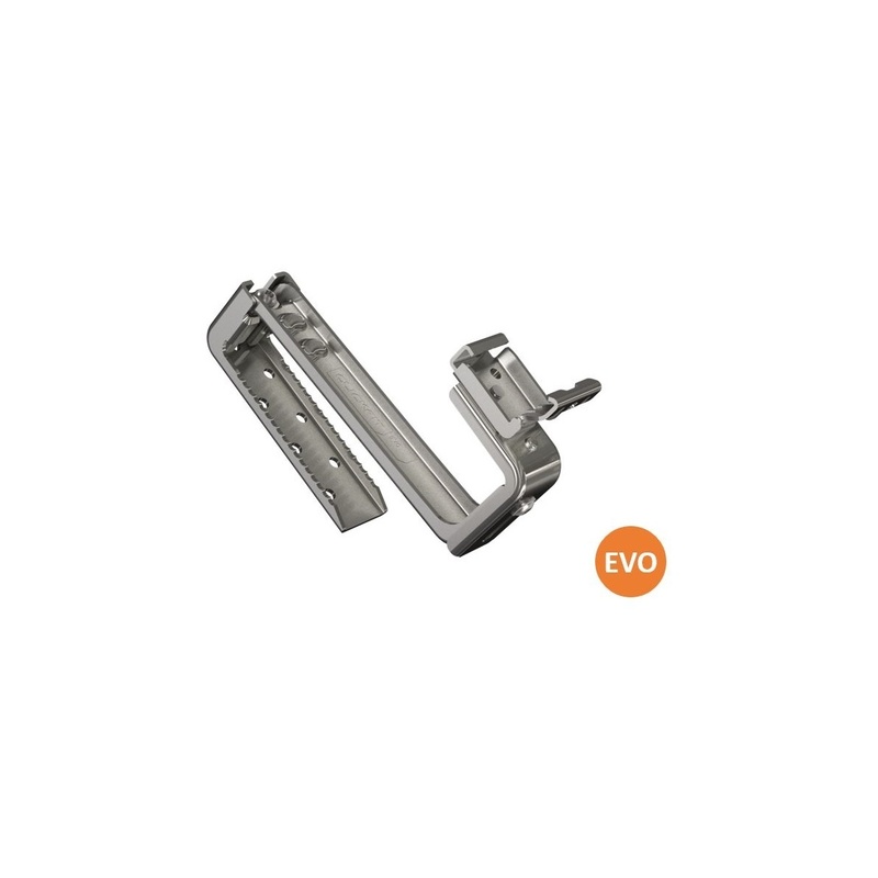

Uitdagend oost / west dakje waar ik hopelijk aan beide kanten 6 panelen kan leggen. Echter zit er aan de west kant een velux dakraampje dat roet in het eten lijkt te gooien.
Wat hoogte betreft is het krap, maar ik heb ik nog wel een cm of 10 tot de nok pan en ook nog wel wat ruimte tot de goot.
De zijkanten zijn wel lastig: een clickfit evo rails voor portrait is 118cm breed. Ik heb echter maar 105cm aan beide kanten van het velux raam. Als ik de panelen dus helemaal aan de zijkanten leg langs het veluxraam kan ik ze niet meer bevestigen. Iemand hier nog een creatief idee voor?
Afbeeldingslocatie: https://tweakers.net/i/75573Kebz6RMZ7mkfBRCV8CZjNY=/x800/filters:strip_icc():strip_exif()/f/image/O2oAfYp89nQaMiqUx2n2tZsH.jpg?f=fotoalbum_large

savale schreef op zaterdag 14 mei 2022 @ 11:10:
Als je ook portrait rails neemt dan past het misschien wel. De panelen klemmen dan op de korte zijde. Het kost vanzelfsprekend wel extra ruimte in de hoogte; 3 cm aan beide uiteinden en 1.2 cm tussen de panelen.

Martin7182 schreef op zaterdag 14 mei 2022 @ 12:44:
Ja dat moet lukken denk ik. Ik kon dat alleen zelf niet vinden van clickfit evo bijvoorbeeld...
Ofnouja: dit is het ongeveer, maar dan iets anders monteren natuurlijk:
https://www.solar-bouwmar...ape-op-horizontale-rails/

Zie een paar berichten terug: door een beetje gekke situatie wil ik de panelen dus portrait leggen en dan de rails verticaal (in plaats van horizontaal). Als ik het clickfit evo systeem goed begrijp kan ik dan gewoon zo een set pakken:
"Clickfit Evo Pannendak Landscape 1 rij van 3 panelen horizontale rails"
en dan het geheel eigenlijk verticaal leggen. Het enige dat niet mee draait is natuurlijk de dakhaak. Dus werkt dat gewoon met de universele dakhaak?
Afbeeldingslocatie: https://tweakers.net/i/60dfLL_nSRIt3h_BACz8AMKWHFg=/800x/filters:strip_icc():strip_exif()/f/image/ucHidIHVpjTzwsHFuNYmDgtY.jpg?f=fotoalbum_large
Concreet: Kun je dat klemmetje bij de rails een kwart slag draaien?
[ Voor 4% gewijzigd door savale op 14-05-2022 17:42 ]

savale schreef op zaterdag 14 mei 2022 @ 17:42:
Klopt
