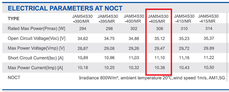

Met welk voltage moet je rekenen om binnen de max dc voltage van je omvormer te blijven? Voc of vmmp? Concreet: Zou je er 14 van het standaard formaat kwijt kunnen op een max dc voltage van 550v? (panelen op het Westen).

savale schreef op woensdag 4 mei 2022 @ 14:26:
Beide. Je moet met je Voc (en die moet je dan nog terugrekenen naar -10. In de praktijk moet je er dan ongeveer 10% bij optellen) binnen je max DC spanning blijven.
En je Vmpp moet binnen de MPT spanning van je omvormer blijven.
De juiste getallen vind je in de datasheets van de panelen ("standaard formaat" is wel erg vaag).

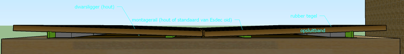

Wie heeft er solarstell connect liggen met 70cm tussenstukken (of 50cm).
Ik had 70cm tussenstukken besteld, die zijn inderdaad 70cm lang. Echter dat is inclusief het koppelgedeelte wat dus in de basiselementen schuift. De lengte tussen de basiselementen die dan overblijft is 52cm. Ik ben ervan uit gegaan dat de 70cm slaat op de lengte TUSSEN de basiselementen..
Klopt dit? Of heb ik oer ongeluk de 50cm koppelstukken gekregen? Als iemand een 50cm koppelstuk heeft liggen, betekent dit dan dat je maar een cm of 30 tussen de basiselementen hebt zitten? Ik kan ook nergens technische tekeningen vinden van deze koppelstukken dus wellicht heb ik een verkeerde aanname gedaan..
Renault Scenic E-Tech EV - PV-Output - 48kWh LiFePo4 op 15kVa Victron systeem
  • Ronald
  • Laatst online: 00:34
@Japie.G in de installatie handleiding voor O-W staat dat je koppelstuk 1500, die van 50cm volgens mij, kan gebruiken voor looppad 32cm. Ik denk dat je de juiste koppelstukken hebt, maar dat Solarstell niet duidelijk is wat je er mee realiseert.
  • Japie.G
  • Laatst online: 03:37
Japie.G
Colour Classic
Ronald schreef op donderdag 5 mei 2022 @ 07:55:
Thanks! Ik zie het staan. Ik heb dus een verkeerde aanname gemaakt.
Edit: Nu ik wat beter kijk staat het er ook wel. De tussenmaat wordt vanaf een ander punt gemeten dan ik dacht. Al snap ik die tekening nog niet helemaal, maargoed..
Afbeeldingslocatie: https://tweakers.net/i/THASbW22JCrVQt72EyVLwObmxFQ=/800x/filters:strip_exif()/f/image/tsyrGSya5YiLSxXmn9SAKrCB.png?f=fotoalbum_large
[ Voor 37% gewijzigd door Japie.G op 05-05-2022 08:55 ]

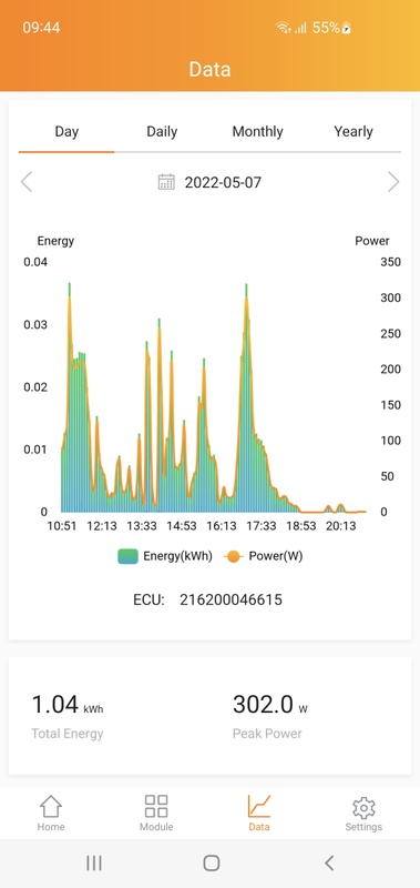

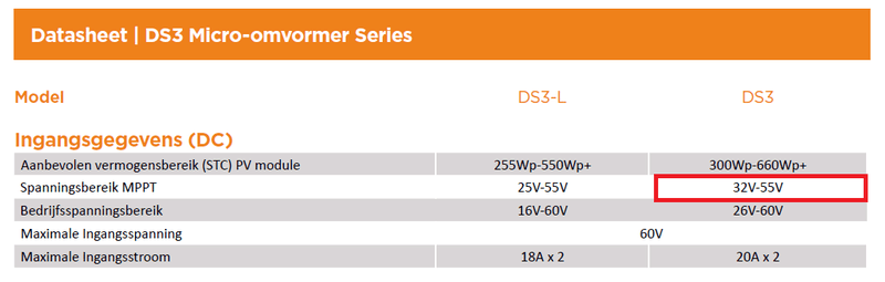

Nu ik allerlei systemen met APS microomvormers in m'n installateursaccount heb kan ik wat dingen vergelijken en kijken of ik antwoord kan krijgen op bepaalde vragen. Een tijdje terug was er de vraag of de APS omvormers een max per kanaal of per omvormer hebben en de consensus was dat dit per kanaal is. Dat leek ook wel te matchen op wat ik zelf zag bij mijn systeem, destijds nog 370 Wp op QS1 op 13 graden oost/west.
Nu 'heb' ik echter ook een systeem met 380 Wp op noord/zuid in beheer. Hier verwachte ik dus best wel wat aftopping te gaan zien want mijn oude oost/west met 370 Wp op QS1 schurkte al tegen de grenzen aan (1240 W AC output met iets van 328 WDC als max per paneel). Een oost/west systeem piekt op beide kanten natuurlijk vergelijkbaar rond het hoogste punt van de zon, maar noord/zuid is juist op z'n verschillendst op dit moment. Dus met 380 Wp op zuid verwacht ik dan juist dat het gaat aftoppen.
Hilarisch genoeg is dat totaal niet wat ik zie:
Afbeeldingslocatie: https://tweakers.net/i/TRPKybzkojc6WRrWsJb_FqlY42E=/234x176/filters:strip_exif()/f/image/BspRCL243mseGMnNMBMow2TO.png?f=fotoalbum_medium
Dit is een piek van 22 april op een bewolkte dag. Nu zou je kunnen denken, ja, dat is heel even (hoewel dit dus al een gemiddelde van 5 mins is), maar op andere momenten zie ik het veel langer op ruim boven 330 of 340 Wdc hangen of zelfs 10 minuten boven 350 WDC. Voor al deze momenten is de omvormerefficiëntie ogenschijnlijk zo'n 95% (AC volgens 'output'/DC*100%), ook wanneer er ruim geen maximaal vermogen gehaald wordt.
Helaas geldt dit ook voor mijn DS3-L, die zg efficiënter zouden zijn dan de QS1. Hier zie ik praktisch hetzelfde voor AC/DC*100%. Beetje teleurstellend.
Vooralsnog is de hoogste AC output die ik voor een QS1 gezien heb zo'n 1240 W en daar zit deze noord/zuidset nog niet aan, dus wellicht later in mei of juni een moment dat er echt afgetopt gaat worden op de zuidpanelen, maar op basis van deze data zou ik dus concluderen dat het toch echt een globaal maximum is en niet een per-kanaal maximum waardoor het dus ook loont om op plat dak je omvormers gelijk te verdelen over de oriëntaties.
Dat is zuur, want mijn huidige setup heeft juist 2x dezelfde oriëntatie per DS3-L en vrijwel dezelfde dimensionering als ik voorheen had met QS1 :P. De reden om het zo te doen is dat ik nu vrijwel geen kabels heb lopen van rij naar rij (alleen een paar trunkkabels), maar misschien dat het dus wel de moeite is om dat om te leggen als ik wel aftopping zie op mijn systeem (455 Wp/365VA, 125%) en niet op die van m'n oost/west buur met hoogste Wp op QS1 (375 Wp/300VA, 125%). Tragisch genoeg dan waarschijnlijk wel extra verlengkabels nodig wat het waarschijnlijk volstrekt onrendabel maakt om te veranderen hehe.

Ik heb een vraag over het toevoegen van panelen op een plat dak op een Goodwe 4200 DNS een-fase omvormer.
Op de eerste tracker zitten 10 Trina Vertex-S 400WP Panelen op 10° portrait in de richting ZW (52°) deze om precies te zijn: https://www.warmtebeheer....o-hc-1754-1096-30-mm.html
Ik wil op de andere tracker 6 panelen op 13° landschape toevoegen op NO (-128°). Als ik Sunnydesignweb een omvormer design laat maken komt hij met de SB 5.0. Ik denk dat de string prima op de huidige set kan zonder aftopping. Het enige wat ik me afvraag is of de 6 panelen op NO genoeg zijn om de string te laten werken. Ik heb de calculatie van Sunnydesignweb toegevoegd. Hebben jullie een idee of het problemen gaat opleveren, er is geen enkele schaduw op de set.

Mea011 schreef op zaterdag 7 mei 2022 @ 15:03:
Volgens mij gaat dat goed, want de opstartspanning van de Goodwe 4200 is 120 volt. De berekende minimale spanning van string 2 ligt daar met 182 volt ver genoeg boven.
Wel kom je boven het max DC vermogen uit de specsheet uit, dat is 5460 Wp. Maar omdat beide strings tegenover elkaar liggen en niet tegelijk een hoog vermogen leveren, denk ik dat het geen probleem is. Maar ik ben geen expert.
Je kunt je simulatie trouwens nog nauwkeuriger maken door de 5 kW omvormer van SMA te kiezen en onder 'limitation of active AC power' handmatig 4,2 kW in te vullen.

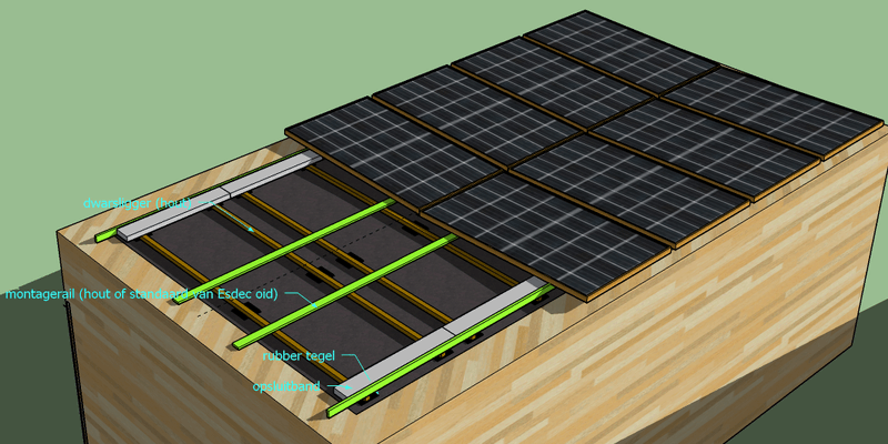

Ik wil op een plat dak van een houten berging nog 2x6 panelen leggen met afwatering naar het midden 1:100 helling.
Ik dacht aan bovenop Epdm wat rubber tegels met daarop opsluit bandjes oid. Maar hoe bevestig ik dan de panelen aan een opsluitband? De paneel klemmen die ik ken moeten bevestigd worden op een bijbehorende rail. Zijn er ook klemmen die met een schroef te bevestigen zijn aan beton of hout oid?
Het mooiste is als er ook nog wat stel mogelijkheid in de klem zit. Anders moet dit opgelost worden met een extra rubbertegel oid

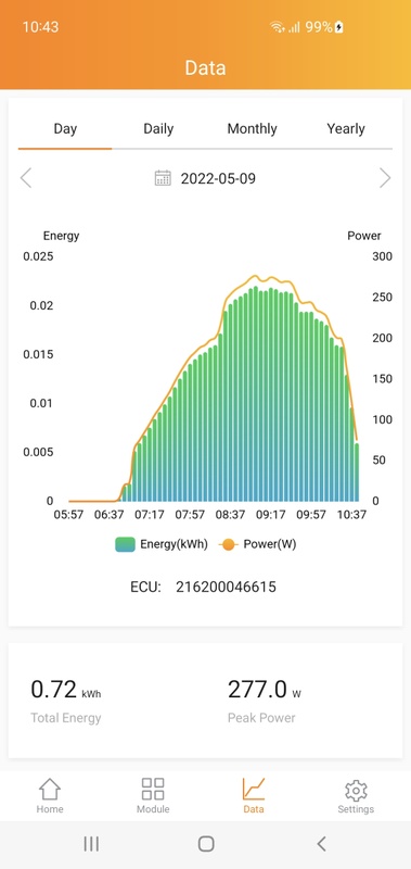

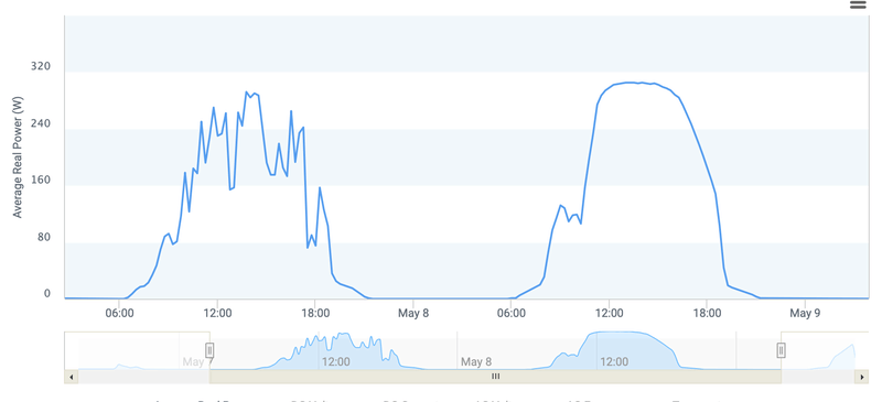

Mijn allereerste twee paneeltjes liggen! Het was 'n genot om aan te leggen 😁. Ik krijg nu ook m'n allereerste opbrengstdata binnen, en heb geen idee of wat ik zie normaal is. Wie helpt me op weg?
Situatie: ik heb 'n tuinhuisje in het Oosten van het land met een dak op het ZZO zonder schaduw en met 'n hoek van ca. 20 graden. Daar liggen twee JA Solar panelen met 405 Wp op, met daaronder een APSystems DS3. De opbrengst eergisteren (een dag met alleen incidenteel een sluierwolkje) zag er zo uit:
Afbeeldingslocatie: https://tweakers.net/i/IlFLVt69-aJcdhUk7YKIOtqz6f8=/x800/filters:strip_icc():strip_exif()/f/image/Q243EUapwQgDuG6skPaQ9tiN.jpg?f=fotoalbum_large
Erg grillig dus, en hoewel de dag in mijn beleving vrijwel compleet zonnig was dipt de productie vaak naar bijna niets.
Gisteren was het een dag zonder enige wolken en zag het er zo uit:
Afbeeldingslocatie: https://tweakers.net/i/bmABfyTPcUWGwZNTKSYyN72qVo0=/x800/filters:strip_icc():strip_exif()/f/image/J33K7v7BzTnNTjZYx28Nl2wI.jpg?f=fotoalbum_large
Dat lijkt al een stuk meer op wat ik verwacht had: veel constanter in ieder geval. Een piek van slechts 343W voor twee panelen met in totaal 810Wp vond ik nog wel wat weinig - heb je echt zoveel verlies door een net niet ideale ligging?
En nog een vraag: de harde dip rond 13:15u is omdat ik toen even de stroom eraf heb gehad. Na inschakelen van de stroom verwachtte ik dat de opbrengst weer terug naar het niveau van daarvoor zou gaan, maar zoals je in de grafiek ziet herstelt het eigenlijk niet meer. Heeft zo'n omvormer een heel lange opstarttijd? Worden ze niet blij van onderbrekingen?

.Frank schreef op maandag 9 mei 2022 @ 09:56:
Om te beginnen zou ik je netspanning even meten, want er gaat bij jou duidelijk iets mis...
1 PVoutput . Dongen NB
Not good..
Ter vergelijk, ik heb ook 2 JA Solar 405wp, maar dan op een Enphase micro. Hieronder een grafiekje van 1 van die twee panelen eergisteren en gisteren. Ik had gisterochtend even wat wolken, en heb einde van de dag schaduw op tuinhuis. Eergister was een dag met stapelwolkjes.
Afbeeldingslocatie: https://tweakers.net/i/jT4Czp3qMdB2jS03wTm2r8gGYgI=/800x/filters:strip_exif()/f/image/4I5CeLOfL9VCHdzQkCfVKUgH.png?f=fotoalbum_large
Mijn andere JA Solar 405wp paneel ziet er exact zo uit. Zoiets zou je bij jou ook verwachten,, ook met jouw oriëntatie.. Dat teruglopen naar 0 is niet goed. Goede tip om eerst eens even naar je netspanning te kijken..
Edit: Was er ook niet iets met die panelen en jouw type omvormer? Het paneel heeft een wat raar aantal cellen. Ik meen ergens gelezen te hebben dat die APS omvormers daar niet lekker mee overweg konden. Pin me er niet op vast..
Edit2: Zie hier las ik er iets over. vliegnerd in "Elektriciteit opwekken met zonnepanelen (PV) Deel 10"
Je peak power gisteren is ook niet normaal. Die twee panelen in die oriëntatie hadden zeker een Peak power van 550/600w moeten leveren bij elkaar.
[ Voor 8% gewijzigd door Japie.G op 09-05-2022 10:44 ]

  • .Frank
  • Laatst online: 20:34
.Frank
Frank.
Dank voor jullie reacties, @reneeke1970, @Japie.G en @ThinkPad. Er lijkt inderdaad wat mis, super balen 😥. Dit is de grafiek voor vandaag tot op heden:
Afbeeldingslocatie: https://tweakers.net/i/-WZ61CoKRRAjMX2uAdNHZpgzwKM=/x800/filters:strip_icc():strip_exif()/f/image/6qFTBN1TVR5DIn32Mg7LcRxM.jpg?f=fotoalbum_large
Het klimt aan 't begin, maar terwijl de zon nu volop schijnt en er geen wolken te bekennen zijn zakt het bijna helemaal weg (nu 65W voor beide panelen samen). Ik heb nu de netspanning gemeten en die is maar 238/239V, dat zou ook het probleem niet moeten zijn. Ik ga even de link van Japie.G volgen, en houd m'n hart vast... de hele garage ligt hier vol met die panelen en DS3-en om te gaan monteren 😥
Dutch StarCraft League | Campzone Tapijtrugby-kampioen (I've got the scars to prove it)

Martin7182 schreef op maandag 9 mei 2022 @ 10:56:
@.Frank is die netspanning wel gemeten bij de omvormer zelf? Wat rapporteert de DS3?
Yes, gemeten direct bij de AC-output van de omvormer, en de DS3 rapporteert in de Manager App 239V.
De moed zinkt me in de schoenen, na wat gelezen te hebben n.a.v. de tip van Japie denk ik dat ik met 'n garage vol incompatibel spul zit. Ik zit nu midden in 'n drukke werkdag, ik duik er vanavond even goed in. Argh wat balen!

.Frank schreef op maandag 9 mei 2022 @ 11:04:
Ik weet er het fijne niet van, wat ik wel weet is dat je die omvormers zonder problemen voor de nieuwprijs verkoopt want ze zijn slecht leverbaar. Verder werkt Enphase dus bewezen wel goed met deze panelen. Ik zou zeggen, zoek het goed uit, en ik hoop dat het probleem iets anders blijkt te zijn dan incompatibiliteit.

Mijn vermoeden is dat de spanning teveel inzakt onder vollast. Vmp is waadschijnlijk minder dan 32V voor deze panelen. De DS3 heeft een 'Peak Power Tracking Voltage' van 32-55V volgens de specs.
[ Voor 6% gewijzigd door Martin7182 op 09-05-2022 11:57 . Reden: aanname Vmp < 32V ]

Volgens mij zit ik inderdaad met de gebakken peren. Hier de DS3 ingangsgegevens:
Afbeeldingslocatie: https://tweakers.net/i/fuZH7_pY0sMxAQf9qkFN5sq_tcs=/800x/filters:strip_exif()/f/image/nDWsO0oQPbdtw3e3ZLyhjECs.png?f=fotoalbum_large
Spanningsbereik MPPT 32-55V.
En dit zijn de stats bij NOCT van de JAM54S30:
Afbeeldingslocatie: https://tweakers.net/i/rguv_jegHl4MAKBOpJuXVG83Pko=/800x/filters:strip_exif()/f/image/FtOGkrqyTQDPxYdmmAe2qp4b.png?f=fotoalbum_large
Begrijp ik het goed dat 'Max Power Voltage (Vmp)' minimaal 32V had moeten zijn om compatibel te zijn met de DS3?
En volgende vraag: een deel van mijn installatie worden andere panelen van JA Solar, de JAM60S20 390Wp-versies. Die hebben 120 cellen, niet 108 zoals de JAM54S30. De stats bij NOCT van deze andere panelen zijn:
Afbeeldingslocatie: https://tweakers.net/i/k4NsZmh6ZnsPvEKWTTfrdSsGGlA=/800x/filters:strip_exif()/f/image/7tr95bk89UAL2QyOAMWbhSrx.png?f=fotoalbum_large
Daar zit het Vmp op 33.20V, dus nét boven het minimum van de DS3. Gaat dat dan wel werken, of ook alleen maar onder ideale condities? Ik heb geen idee van of een paneel vrijwel altijd op z'n maximale voltage zit - fluctureert dat nogal?
En volgende vraag: als ik de DS3-L zou weten te bemachtigen, die een spanningsbereik vanaf 25V heeft, zouden beide panelen daar dan wel probleemloos mee werken, of heb ik dan alsnog kans dat die 405Wp-panelen met een max voltage van ~29V daar regelmatig onder blijven?
Edit: ik zie dat de Enphase-omvormers een spanningsbereik van 27-37V hebben:
Afbeeldingslocatie: https://tweakers.net/i/A7fd0Jce_GYVCiKMETDE4QthjVU=/800x/filters:strip_exif()/f/image/rmpewYb81Aczq2A27PpiTanN.png?f=fotoalbum_large
Als die wél goed werken met die JA-panelen, dan zal de DS3-L, die een nog lager bereik heeft, daar ook geen problemen mee hebben neem ik aan.
Edit 2: hier de voltage curves van de JAM60S20:
Afbeeldingslocatie: https://tweakers.net/i/Uj-PVosKU77B7LPMhBfvdmhUQ5Q=/800x/filters:strip_exif()/f/image/gWUOvxdNZTEQl0YRDB6ViD7W.png?f=fotoalbum_large
Zouden jullie het aandurven om die te leggen met de DS3, die een bereik van 32-55V heeft?
[ Voor 20% gewijzigd door .Frank op 09-05-2022 12:11 ]

.Frank schreef op maandag 9 mei 2022 @ 11:38:
Ik zou het gewoon proberen, prik twee panelen aan zo'n omvormer en leg ze ergens in de tuin met een verlengsnoer maar het stopcontact, niet volgens NEN1010 maar om een paar dagen te proberen totaal geen probleem.
De DS3 en de DS3-L werken volgens de fabrikant niet met 108 cellen. Heb je die 120 cells al?

alwind schreef op maandag 9 mei 2022 @ 16:14:
Yes, ik heb ze liggen, maar ben 'n beetje huiverig om meer omvormers uit de verpakking te halen. Zijn er mensen die misschien ervaring hebben met de DS3 i.c.m. panelen met een Vmp van 33V?

Door de warmte zakt het voltage, en als er een diode in de schaduw komt helemaal, ik zou het persoonlijk niet doen. Is best veel werk later alles aanpassen....

Nee, wel met 132 cells. Maar dit lijkt toch gewoon niet compatible? Enorm kut, maar ik zou dan of je panelen of je omvormers omruilen naar iets dat wel volledig compatible is. De DS3 omvormers worden meestal met (veel) grotere panelen gebruikt).

Gerco-M schreef op maandag 9 mei 2022 @ 21:34:
Voor dit daksysteem met metalen dakpanplaten:
https://www.beplatingswin...-1100/ABW-DAKPANWRANTRA-2
Welk PV montage systeem gebruik ik daarvoor? Ik dacht even een standaard dakpan systeem maar dat kan niet?
Ik ben bezig een PV systeem (off grid) samen te stellen voor onze club op een dak waar 3 panelen op passen en zoek daar een geschikt (goedkoop) montage systeem voor.
Zomaar een gooi.... De montage schroeven vervangen door stok schroeven

Ik wil met hulp van mijn zwager die elektrotechneut is 12 panelen leggen op garagedak. Daarvoor heb ik onderstaande constructie bedacht. De panelen wil ik op de 4 groene montagerails bevestigen. Deze kunnen van hout zijn of standaard rails van Esdec oid. Om er afschot in te krijgen moeten de buitenste rails hoger zijn dan de middelste of er moet gewerkt worden met verstelbare klemmen. Ook wil ik de constructie zo dun mogelijk houden om de panelen niet te hoog boven de rand uit te laten steken.
Wat voor klemmen en rail (hout of alu oid) zouden jullie adviseren?
Afbeeldingslocatie: https://tweakers.net/i/dcmCYXGz32d8S3d8uSXmZMOf9_o=/800x/filters:strip_exif()/f/image/I3kner3Dv9vdu6EJ1EYI1jd9.png?f=fotoalbum_large
De rail komt op de rand te liggen, vandaar de voorkeur voor een zo slank mogelijke rail, en daarom denk ik aan hout, zodat de middenrails planken ipv balken kunnen zijn. Zijn er echter geschikte klemmen te vinden voor hout?
Met hout zit ik wel weer met duurzaamheid. De meeste delen blijven droog, maar tpv de kieren tussen de panelen wordt het juist vaak nat.
Afbeeldingslocatie: https://tweakers.net/i/K3ipNStxBQSrzEbsJwDF-vCb0WE=/800x/filters:strip_exif()/f/image/Yo04lZgdatVX8ok0rgdguSJm.png?f=fotoalbum_large
  • wappiewappie
  • Laatst online: 23:46
Heb je daar een bron voor?
Ik kan het mis hebben, maar het klinkt mij eerlijk gezegd onwaarschijnlijk in de oren.
Het paneel zet spanning op de ingang van de omvormer en of dat nu gegenereerd wordt door 6x18 cellen of 6x20 cellen maakt dan toch niks uit? Zolang het maar binnen het spanningsbereik van de omvormer ligt.
Hier zie ik het inderdaad staan, maar vind het nog steeds een vreemd verhaal:
https://www.euro-electron...ro-omvormer-730VA-APS-DS3
[ Voor 12% gewijzigd door wappiewappie op 09-05-2022 23:27 ]

  • Martin7182
  • Registratie: Juni 2020
  • Laatst online: 23:20
gebruiker001 schreef op maandag 9 mei 2022 @ 23:11:
Ik zou gewoon Evo clickfit nemen. Alu profielen en bijbehorende klemmen kosten geen vermogen en je hebt gelijk de aarding in orde. In plaats van panelen verlagen kun je misschien de rand eventueel iets verhogen.
  • alwind
  • Registratie: Maart 2015
  • Laatst online: 13-09 12:36
wappiewappie schreef op maandag 9 mei 2022 @ 23:12:
Quote uit de handleiding: APsystems Micro-omvormers zijn compatibel met de meeste PV-modules met 60 en 72 cellen of PV-modules met 120 en 144 half-cut cellen. (Om de compatibiliteit te bevestigen, kunt u onze online "E-decider"- modulecompatibiliteitstool raadplegen of contact opnemen met de technische Support van APsystems).
  • gebruiker001
  • Laatst online: 06-07 15:39
Martin7182 schreef op maandag 9 mei 2022 @ 23:34:
Alu rail van Esdec is idd voordeel van aarding. Maar rand verhogen is geen optie. Dus dan heb ik toch stel mogelijk nodig. Dat zit er niet op bij esdec toch en het wordt ook wel een dik pakket.
Afbeeldingslocatie: https://tweakers.net/i/C1l9VEQv7QM6c2oDfipDm8AO2jY=/800x/filters:strip_icc():strip_exif()/f/image/3sDpzYJyB48Bz4hpm2b64l0a.jpg?f=fotoalbum_large.
