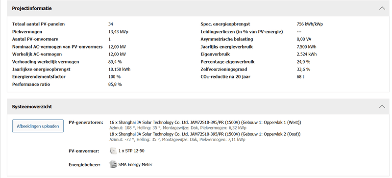

  • beffin
  • Registratie: Februari 2015
  • Laatst online: 13-08 08:29
Graag zou ik advies willen mbt de juiste omvormer.
Op mijn dak kan ik de volgende panelen kwijt:
JA Solar JAM54S-31-395-HC-BK Mono Full Black Halve Cellen 395Wp
18 op de oostkant (-72, 35 graden helling)
16 op de westkant (105, 35 graden helling)
Afbeeldingslocatie: https://tweakers.net/i/oGluveXgX0Xo64mHk2BXvGfvx_w=/800x/filters:strip_exif()/f/image/jmKQhCTApvxlHWxy5ySyd94S.png?f=fotoalbum_large
(Ik kan 3 rijen kwijt op het dak, maar dat kan ik binnen SunnyDesign niet voor elkaar krijgen, heb het gebouw dus wat langer getekend.)
Wanneer ik binnen SunnyDesign de omvormer laat berekenen kom ik op de volgende configuratie uit:
Afbeeldingslocatie: https://tweakers.net/i/oFQLVzQ5qfYQ6arZB1d5xADORbQ=/800x/filters:strip_exif()/f/image/xSF9DtYZZvsZqjvDBOjrdpCo.png?f=fotoalbum_large
Zij adviseren hier een 12 kw omvormer maar ik vraag mij af of dit niet wat zwaar is gezien ik op dit fora lees dat je met een oost/west opstelling rond de 60% van het vermogen kan rekenen.
Wat voor een vermogen omvormer adviseren jullie met deze opstelling?
  • wmeester
  • Laatst online: 15:42
beffin schreef op dinsdag 3 mei 2022 @ 12:34:
Je kan in SunnyDesign ook handmatig andere omvormers aanklikken en dan vergelijken. Het is altijd een afweging op beste prestatie en investering in een duurdere omvormer. Zeker als de hoek van het dak niet zo groot is kom je bij een O-W opstelling dichterbij de opgegeven WP waarde.

  • beffin
Oke ik kan er dus vanuit gaan dat deze 12 kw de omvormer is die ik daadwerkelijk nodig heb. Het verschil met een lichtere omvormer is meestal ook slechts een paar tientjes, dus dan is het misschien voor de levensduur van de omvormer ook wel handig als hij niet vol belast word.
Nu lijken er op dit moment 2 modellen leverbaar:
  • Goodwe GW15KT-DT 3 fase 2MPPT, 1182 euro (12 kw versie is nu niet leverbaar, 15 kw versie kost 45 euro extra)
  • Growatt MOD 12KTL3-X 3 fasen, 1389 euro
Voor zover ik het kan beoordelen zijn beide geschikt voor mijn situatie, is er iemand die mij even kan helpen checken of ik dit goed zie? Is er verder nog een goede reden waarom ik mijn keus op 1 van deze 2 moet laten vallen, of gewoon de goedkoopste?

  • Laatst online: 11:21
wmc
beffin schreef op dinsdag 3 mei 2022 @ 20:40:
Ik heb geen positieve ervaring met de GW15KT-DT. Als omvormer functioneert hij prima, maar vanaf ongeveer 48 graden interne temperatuur gaat de interne fan aan. Ondanks dat we de omvormer ver weg hebben hangen van de woonkamer kun je als de rest van het huis stil is de ventilator horen in de achtergrond.
  • Stefangrp
  • Laatst online: 18:04
(jarig!)
Herkenbaar. Ik heb een 17k hangen, die fan is ook wel redelijk luid. Gelukkig hangt de omvormer hier in de kelder onder de garage dus ik hoor het nooit.
Kortom denk dus goed na over de locatie

Ep Woody schreef op dinsdag 22 maart 2022 @ 16:45:
21 stuks moet redelijk lukken toch, in NO/ZW opstelling? 8) Op een simpele 1 fase omvormer van 3600 Watt?
String van 10 en string van 11 panelen. Voordeel van die opstelling is dat de panelen die het dichtst tegen het dak liggen netjes in 1/3e per keer uitgeschakeld worden, er vanuit gaande dat de panelen qua diodes netjes op die manier aangesloten zijn.
Ik ben inmiddels een stukje verder en denk een stuk of 24 panelen kwijt te kunnen.
Afbeeldingslocatie: https://tweakers.net/i/rWcGl4cLehyv0M8c24tWKZvo1L0=/full-fit-in/4920x3264/filters:max_bytes(3145728):no_upscale():strip_icc():fill(white):strip_exif()/f/image/SE8Sm4eIT23tjGcnG5VzObKj.jpg?f=user_large
Ik zit alleen te stoeien met welke omvormer toe te passen. De afweging is een kleinere omvormer met meer aftopping maar ook een lagere ondergrens qua MPPT bereik. Op 1 fase kan ik max een 4K omvormer kwijt die nog best wat aftopt (300kWh). Sunny design houdt uiteraard geen rekening met schaduw op de panelen van het schuine dak. Maar de aftopping zal hetzelfde blijven schat ik omdat omdat deze juist plaatsvindt bij optimale instraling.
Of een grotere 3 fase omvormer met minder aftopping maar ook minder schaduwbeheer door hogere MPPT ondergrens. In het voor en najaar zijn er situaties waarin maar 6 á 8 panelen de zon zien, de SMA 3-fase 5.0 start zijn MPPT op 215V, 6.0 start op 260V.
2 stuks 1-fase omvormers lijkt me ook niet ideaal financieel en 2 dingen die kapot kunnen gaan i.p.v. 1.
Alternatief is een Goodwe 6K driefase omvormer i.p.v. SMA omdat de MPPT daar al start vanaf 180V. Die is eigenlijk ideaal, maar die MPPT scant schaduw maar 1x per uur i.p.v. SMA 6x per uur.
Afbeeldingslocatie: https://tweakers.net/i/NtUcSr64Go-PCtHtKwsNDVeLtTA=/800x/filters:strip_icc():strip_exif()/f/image/dSwGUloa1p6xv8xkRRObHNCD.jpg?f=fotoalbum_large
