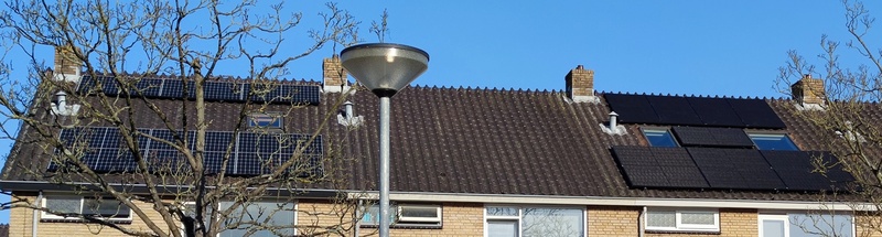

Ik las hier eerder dat tegenwoordig dakpannen vastgezet moeten worden met haken of schroeven maar dat dat onhandig is bij het plaatsen van zonnepanelen, zeker als ze geschroefd zijn.
Nu wil ik ook zonnepanelen maar eerst worden komende week alle pannen vervangen en nu vraag ik me af in hoeverre dit vastzetten ook bij vervangen van een oude situatie gedaan wordt waar ze nu niet vast zitten?
Op de offertes staan enkel 25 vorsthaken, maar op 1100 pannen en gezien de naam vermoed ik dat deze haken enkel voor de nokvorsten zijn.
Indien dat toch nodig is kan ik dus het best om haken vragen?
Er wordt bij het vervangen van de pannen ook een Ubbink kabeldoorvoer geplaatst:
Afbeeldingslocatie: https://pgm.solar/wp-content/uploads/2020/10/0770206A-Universele-PV-kabeldoorvoerpan.jpg
Maar waar kan ik die nu het beste laten plaatsen?
Ik zat zelf te denken tussen de pijpjes van ventilatie (boven) en CV (midden) in.
Daaronder zit de ontluchting van de riolering, het zwarte bolletje.
(Rechts is mijn dak, links dat van de buren.)
Afbeeldingslocatie: https://tweakers.net/i/xslW0RoZCZM_WlqPxLRmQ06O4rw=/full-fit-in/4920x3264/filters:max_bytes(3145728):no_upscale():strip_icc():fill(white):strip_exif()/f/image/VUjiCypc4djgB5ddIQplAK8H.jpg?f=user_large
Kan dit tussen die twee pijpjes of is er te weinig ruimte tussen?
@Vliegvlug Ik zou net onder je panelen laten plaatsen anders kijk je altijd tegen de kabels aan.
  • Vliegvlug
  • Laatst online: 21:56
Vliegvlug
Flight Simple
@AUijtdehaag Het zit niet in het zicht hoor, dit is de nok van het dak en er zit ook nog een dakkapel voor.
Lijkt me juist wel handig om er later nog bij te kunnen.
  • JT
  • Laatst online: 18-09 00:03
JT
VETAK y0
Members only:
Ecodan warmtepomp
@Vliegvlug
Ah ok.
Maar dan nog liggen de kabels in de zon.
Ik prefereer ze toch onder het paneel.
Google ook ff op klöber verlaagde ventilatie dakdoorvoer ?
  • Vliegvlug
Vliegvlug
Flight Simple
AUijtdehaag schreef op zaterdag 13 november 2021 @ 11:32:
@Vliegvlug
Ah ok.
Oh, kunnen ze daar niet tegen?
Ging er eigenlijk vanuit dat solar kabel wel UV bestendig zou zijn aangezien je ze op een dak in de volle zon plaatst :P
Dat zou voor de ventilatie misschien wel kunnen, zou het bestaande gat dan gebruikt kunnen worden?
Maar dan zit ik nog met de CV pijp.
Die zijn er toch niet laag?
  • Rol-Co
  • Laatst online: 03-09 23:40
Rol-Co
3,8kWpZ 4,98kWpO-Z-W 2,86kWpN
Oh 7 stuks kan je wel plat op elkaar leggen, 2 spanbandjes en klaar.
Maar op de lange kant staan kan natuurlijk altijd, en is boven de 20 zeker raadzaam, anders gaat de onderste kapot. ( ervaringsdeskundige) :)
  • reneeke1970
  • Laatst online: 18:43
Ik heb nog mooie 2 kW omvormer voor je
1 PVoutput . Dongen NB
@Vliegvlug
Ik mag hopen dat de kabels onder de panelen liggen en niet erboven.
Voorkomen is beter dan genezen. Gewoon in de schaduw leggen van de kabels.
De klober gaat haaks door het dak, dus je gat wordt groter, als de huidige haaks schuin erin gaat.
Voor cv, kan je kijken naar lagere burgerhout cv afvoer.
Maar dit is geen hr ketel vermoed ik.
reneeke1970 schreef op zaterdag 13 november 2021 @ 11:47:
Ik ook. Een mooie rooie.
[ Voor 22% gewijzigd door AUijtdehaag op 13-11-2021 11:52 ]
  • Vliegvlug
Vliegvlug
Flight Simple
AUijtdehaag schreef op zaterdag 13 november 2021 @ 11:47:
@Vliegvlug
Probleem is dat ik nog geen legplan heb of weet waar de panelen precies gaan komen.
Vandaar dat het daar, uit de weg, tussen de pijpjes wel mooi leek.
Kom ik ook direct op de juiste plek de vliering binnen. :)
Hmm, dat is wel minder handig want dit is niet meegenomen in de offerte, denk dat ze gewoon de huidige pijp hergebruiken.
Als het hetzelfde gat was kon ik het eenvoudig zelf vervangen later. :|
Klopt, het is een VR ketel.
