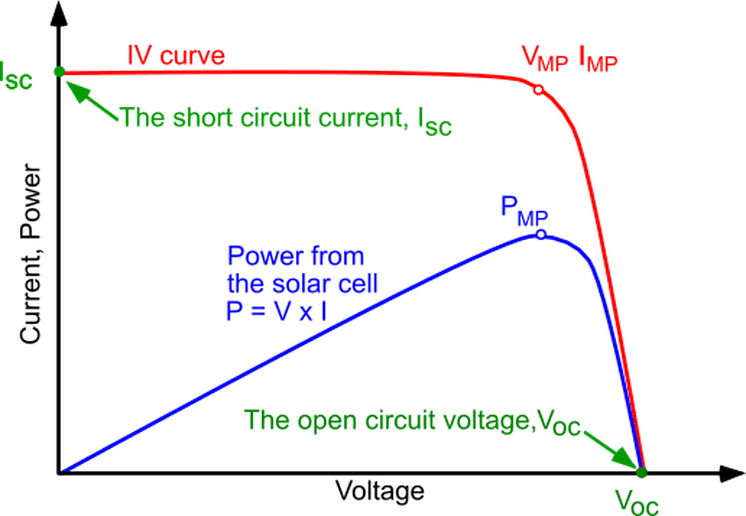

Iemand van jullie dit wel eens gezien?
Plaatje hieronder is Vdc van mijn PV set. Wanneer het donkerder wordt halveert het voltage ineens van de normale ~330 Vdc naar iets van 180 Vdc. Er staat geen schaduwmanagement aan ofzoiets...Afbeeldingslocatie: https://tweakers.net/i/G6KPlrwP-QdlbIgPQExzYQQyNk8=/800x/filters:strip_icc():strip_exif()/f/image/chNufzsbthw685ryuq40w4rW.jpg?f=fotoalbum_large
3.18 kWp ZW, 2.76 kWp NO

Bijna goed >:)
Iedere cel in het paneel heeft gewoon een maximum spanning waarbij er geen stroom meer loopt. De som van al spanningen van iedere (half)cel in een paneel (of module) geeft dan de V_oc. Dit heeft te maken met fysische eigenschappen van de cel en van het licht.
Dit is het standaard grafiekje wat er dan bij hoort
Afbeeldingslocatie: https://tweakers.net/i/hlwPn2jhiO_LsTMEiRmBaMx8loU=/full-fit-in/4000x4000/filters:no_upscale():fill(white):strip_exif()/f/image/poHdfjZIgNG3otE7tbzlOvGu.png?f=user_large
Er wordt dus niets kortgesloten want dan zou er ineens ene grote stroom gaan lopen die warmte moet worden.
De energie die op het paneel valt wordt wel warmte, maar op net zo'n manier als bij ieder ander donker vlak.

@PentaClover Als een omvormer de energie niet meer kwijt kan, zal intern de (bus) spanning omhoog gaan. Dat plant zich voort tot aan paneel of string. Door die oplopende spanning stopt de stroom vanzelf.
Probleem opgelost.
Niets ontploft, nergens hoeft energie te worden gedissipeerd.
Zal in de praktijk iets ingewikkelder zijn vanwege condensatoren en voorkomen van spanningspieken, maar dit zou het principe moeten zijn.

@WackoH volgens mij wordt die maximale spanning Voc door de interne 'diode' bepaald. Maar dit is een theoretische diode (vervangingsschema zonnecel), niet een aparte fysieke component. We zeggen in principe dus hetzelfde. Of de stroom nou kortgesloten wordt of niet loopt waardoor vanwege minder energieafgifte de paneeltemperatuur stijgt; het doet er niet toe, het niet afgenomen vermogen wordt linksom of rechtsom gedissipeerd in het paneel. Je hebt dus zeker geen belastingsweerstanden in de omvormer nodig om het teveel aan vermogen op te vangen.

De P-V curve laat zien dat het vermogen vanuit de cellen of panelen op twee manieren kleiner kan worden als het systeem op het MPP draait: De spanning verhogen of verlagen.
Rond het MPP heeft de omvormer dus een 'keuze'.
Maar alleen bij spanning verhogen neemt de stroom ook af (Zie rode lijn hieronder).
Afbeeldingslocatie: https://tweakers.net/i/1A_M0EOe-yM-gU3GeZm0TQ0vD7I=/full-fit-in/4000x4000/filters:no_upscale():fill(white):strip_exif()/f/image/OUjOB5my0lTtQhNFVFMgs1vs.png?f=user_large
Maar als de omvormer en de energie die intern in condensatoren en zo is opgeslagen niet weg kan, is de enige (of i.i.g. meest logische) optie dat de spanning bij de panelen omhoog gaat. Dan is het ook geen probleem dat energie in condensatoren opgeslagen blijft.
Een alternatief is dat de panelen worden kortgesloten.

Martin7182 schreef op woensdag 30 juni 2021 @ 17:06:
Ah zo. Ik dacht dat je de bypass diode bedoelde :+
Dan zijn we het eens. Fijn O+

Ik zie bij het bekijken van datasheets vaak een kleine range van panelen met verschillen van 5WP. Zo ook bijvoorbeeld in deze.
Wat ik me nu afvraag , zijn dit nu ook 4 verschillende panelen die ook verkocht worden met het stempel 390 , 395 , 400 of 405 WP ?
Ik heb namelijk een aanbieder die verklaart , "De verklaring voor het vermogen van 390Wp in plaats van 395Wp is dat de 5Wp een marge is op het vermogen van het zonnepaneel. Deze nemen wij niet mee in onze berekening. Een vermogens winst van 5Wp is alleen mogelijk door het formaat te wijzigen."
Het gaat mij niet om die 5WP maar ik zoek de verklaring want je ziet alle varianten uit de datasheet aangeboden.
PV Output
  • Houtkern
  • Laatst online: 11-09 22:20
Eurionair schreef op dinsdag 6 juli 2021 @ 20:08:
Wat ik wel eens gehoord heb dat er variatie is in de prestaties van de cellen waaruit een zonnepaneel bestaat. Nadat het paneel in elkaar is gezet, wordt het vermogen doorgemeten en dan wordt het label er op geplakt. Het verschil tussen de 390 en 395 wp is dan dat de cellen in de 395 wp iets beter presteren (onder laboratorium/fabrieks omstandigheden)
Misschien is het een broodje aap, maar dan lees ik het snel genoeg van de experts.
  • twain4me
  • Laatst online: 13:08
twain4me
Het is vrij simpel, bij de productie worden niet alle cellen even goed. Doorgaans matchen ze cellen (of worden ze zo ingekocht) en daar komt een paneel uit van bv 393Wp dat paneel krijgt het stempel 390Wp net zoals zijn broertje van 394Wp
Een 390Wp paneel kan doorgaans dus in basis een panelen van 390Wp tot 394Wp zijn. Vandaar dat er in bijna alle gevallen staat bij tollerantie ~0 tot +5 Wp
Binnen dezelfde serie panelen, zijn panelen met 405Wp gewoon panelen met iets betere cellen dan het paneel van 390 Wp
