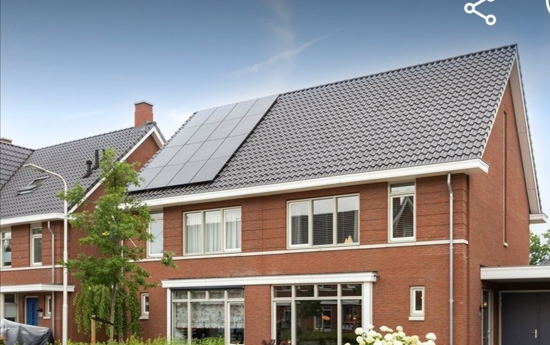

Ik heb een vraag.
Mag je zonnepanelen over een warmte terugwin systeem afvoer leggen?
Ik kreeg de onderstaande tekening van een installateur terug met daarbij de opmerking dat zij niet over de grote kap van de warmte terugwin kunnen leggen. Mag deze kap evt vervangen worden door een ventilatiedakpan zodat hier wel panelen overheen mogen lopen? Of gaat dit ten koste van de luchtkwaliteit aangezien dit zowel invoer van licht als uitvoer.
Afbeeldingslocatie: https://tweakers.net/i/wL_6434fkXxi2zRsVwjx4saZu2k=/800x/filters:strip_icc():strip_exif()/f/image/Wv5ZmuFmq8jfqGwAvMiywMOp.jpg?f=fotoalbum_large
Dit is mijn situatie tekening.
Ingetekend zijn Trina Solar 385w panelen. 1790mm hoog
Ergens neig ik ook nog wel naar kleinere panelen met wat minder opwek.
Dit is een foto van eenzelfde huis en daar kunnen panelen in 4 rijen.
Afbeeldingslocatie: https://tweakers.net/i/wNiBBZk6mnNcYYjayvpuHl3mFc0=/800x/filters:strip_icc():strip_exif()/f/image/ciyea77AZn5UitnUOpk92WHX.jpg?f=fotoalbum_large
Wat denken jullie
[ Voor 115% gewijzigd door Tommoz op 12-07-2021 19:13 ]

@Tommoz Ik zou niet over een wtw inlaat of afblaas heen leggen. Die kunnen tot 400 kuub per uur lucht verzetten, dan gaat een zonnepaneel zeker voor extra weerstand zorgen.

@lithoijen
Bedankt voor je reactie. Dit kon ik zo niet op internet terugvinden.
Helaas voor mij dan. Mogelijk dan eens kijken of er nog wat op de garage naast het huis kan worden gelegd.

twain4me
Eurionair schreef op dinsdag 13 juli 2021 @ 00:05:
@twain4me Nou ik zat er over te denken om bij een geschat jaarverbruik van 4000 Kwh dan rond 5000 Kwh verdeeld over de 2 zijden op het dak te leggen. Dus niet extreem 'teveel'.
Je hebt absoluut gelijk want ik weet het niet en ik ga er ook nog eens een keer niet over dus het is en blijft nog koffiedik kijken.
Maar in het hypothetische geval het salderen wordt afgebouwd/verdwijnt vroeg ik me af waar ik goed aan doe.
dat verschil zou ik gewoon dichtleggen. kost je echt alleen maar een paar paneeltjes de kosten voor het voorrijden etc betaal je toch al. en zodra de verslaving heeft toegeslagen ga je ze toch willen :+
beter voor na salderen met een hoger eigenverbruik. maargoed bij zoon klein beetje zou ik er nieteens aan gaan rekenen en het gewoon doen.
