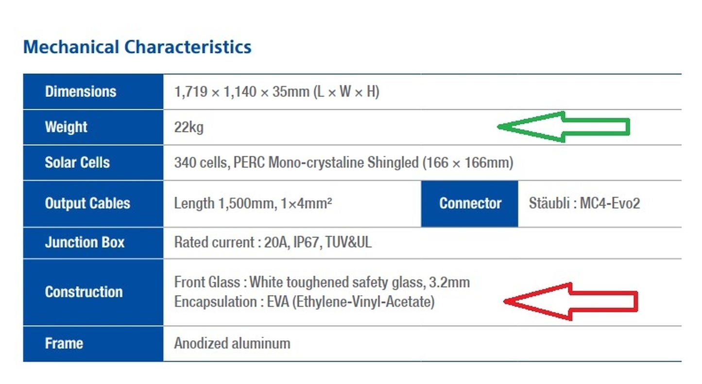

Jan Sabelis schreef op donderdag 15 juli 2021 @ 08:40:
Van de Hyundai panelen kan ik niet vinden of het Glas/glas is maar dat denk ik wel.
Nope, naast te licht voor 2x glas.. geen 2e plaat in de opbouw, als er op een verkoop site niet specifiek bij staat dat het glas/glas is is het in 99,999999999% van de gevallen gewoon glas/folie, waar overegens doorgaans weinig mee mis is.
klik pdf
Afbeeldingslocatie: https://tweakers.net/i/ajW2FFWC_x_M5wnVd_pY4WnOUac=/full-fit-in/4920x3264/filters:max_bytes(3145728):no_upscale():strip_icc():fill(white):strip_exif()/f/image/4aPbW9MzBuMniCxEMfDzEbBn.jpg?f=user_large
