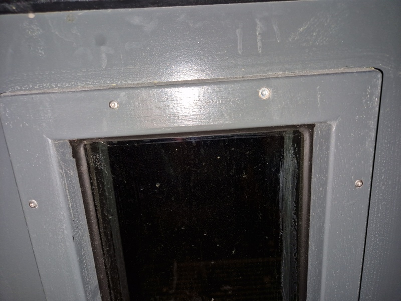

Beste aannemer. We missen een schroef in het glaslatje van de voordeur. Kun je deze er in zetten? Jullie hebben die vast wel nog liggen. Maar natuurlijk!
Afbeeldingslocatie: https://tweakers.net/i/JqpLqECxoeNhJr3OhtKxKQMwIPM=/800x/filters:strip_icc():strip_exif()/f/image/CoW2USujievCeARQhPC7nXjx.jpg?f=fotoalbum_large

Draakje5 schreef op dinsdag 12 maart 2024 @ 19:58:
Echt schokkend slecht….
U heeft de melk horen klotsen maar weet niet waar de tepel hangt
  • Draakje5
  • Laatst online: 23:10
utbone schreef op dinsdag 12 maart 2024 @ 20:36:
Sarcasme? :P
Ik zie het niet 😂
  • vormulier
Schroef rechts boven is anders.. en de schroef is er nu te ver in gedraaid. Nu kan je het latje en de kit ook vervangen.. :X
