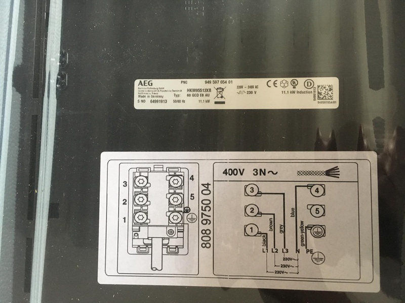

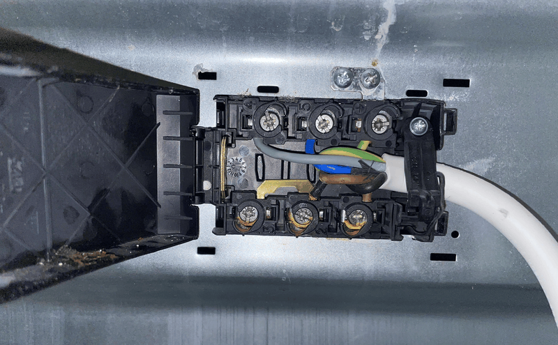

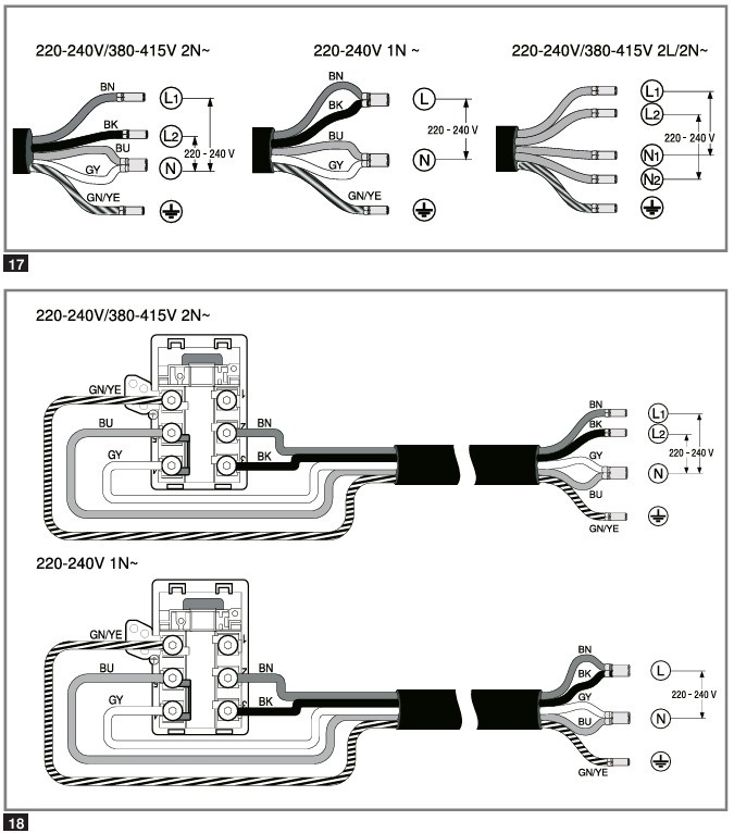

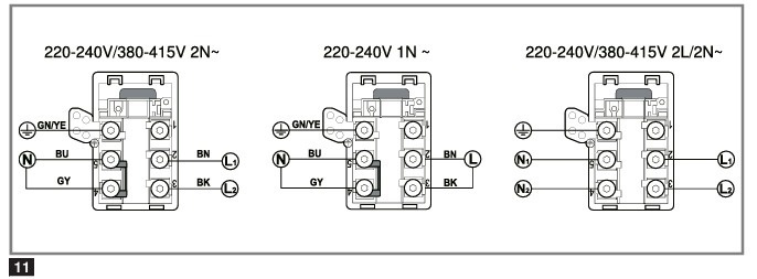

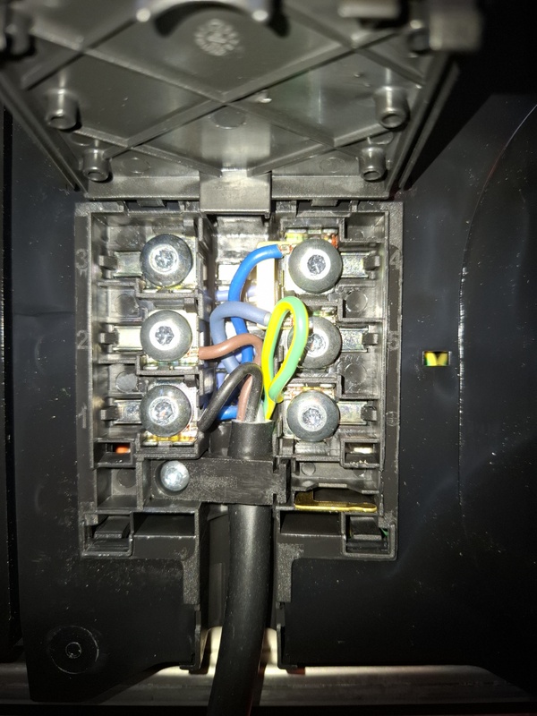

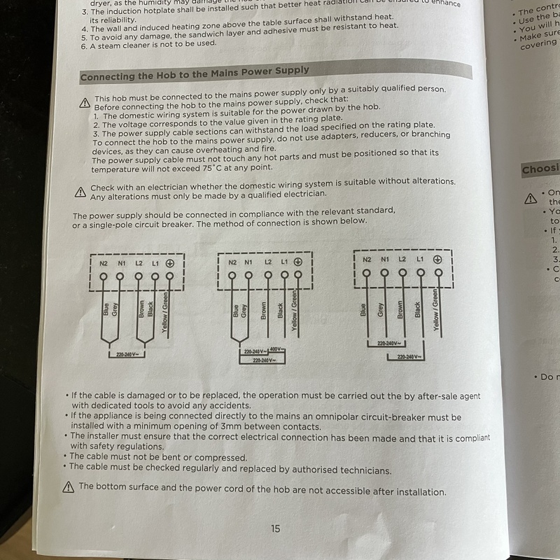

Ja, dat dacht ik dus ook. Zo is het overigens ook aangesloten. Echter vrij snel is de kookplaat kapot gegaan, en de monteur van de fabrikant (AEG) beweert iets wat volgens mij van geen kant klopt. Heeft in zijn rapport ook blijkbaar het gebrek aan kookgroep als oorzaak aangewezen. Ik wil dit aanvechten voordat ik de kosten voor vervanging zelf mag lappen ipv garantie. Ben benieuwd wat de rest er van denkt.devriesjande schreef op donderdag 10 september 2026 @ 15:47:
@Motorboef

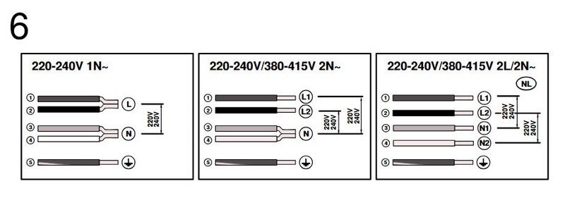

Deze plaat kan gewoon werken op 2 fasen. Aansluiten volgens het linker schema. Er staat zelfs 400V bij dat schema.
De monteur snapt het gewoon niet en heeft er duidelijk geen verstand van.Motorboef schreef op donderdag 10 september 2026 @ 16:00:
Het eerste plaatje is vrij duidelijk, als het zo is aangesloten dan is het goed.
Bedankt allen, ik dacht al dat ik gek aan het worden was. Niet zomaar de 'vakman' op zijn blauwe ogen geloven dus.
Morgen maar gelijk de vuurdoop voor de nieuwe plaat met een paar pannen tegelijk, kijken of deze het wel volhoudt.

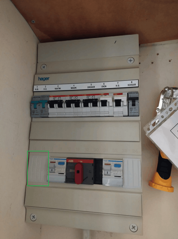

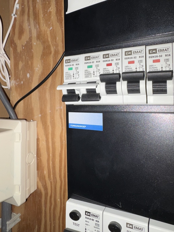

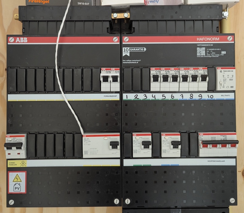

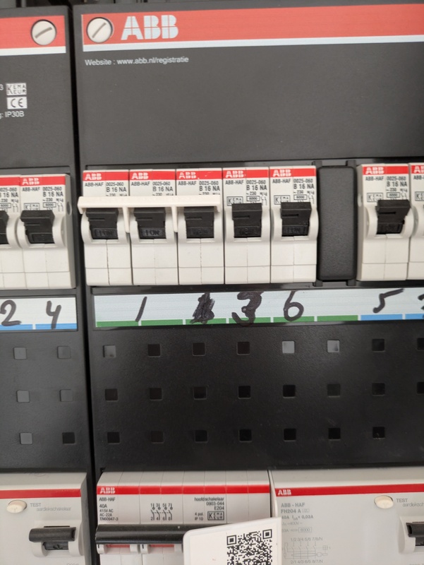

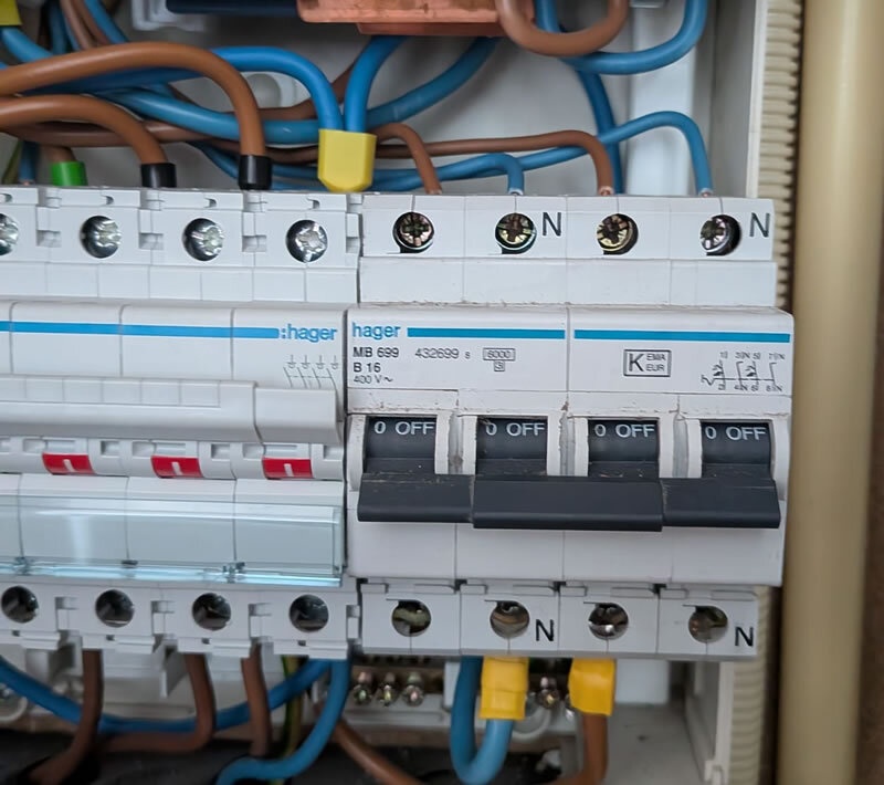

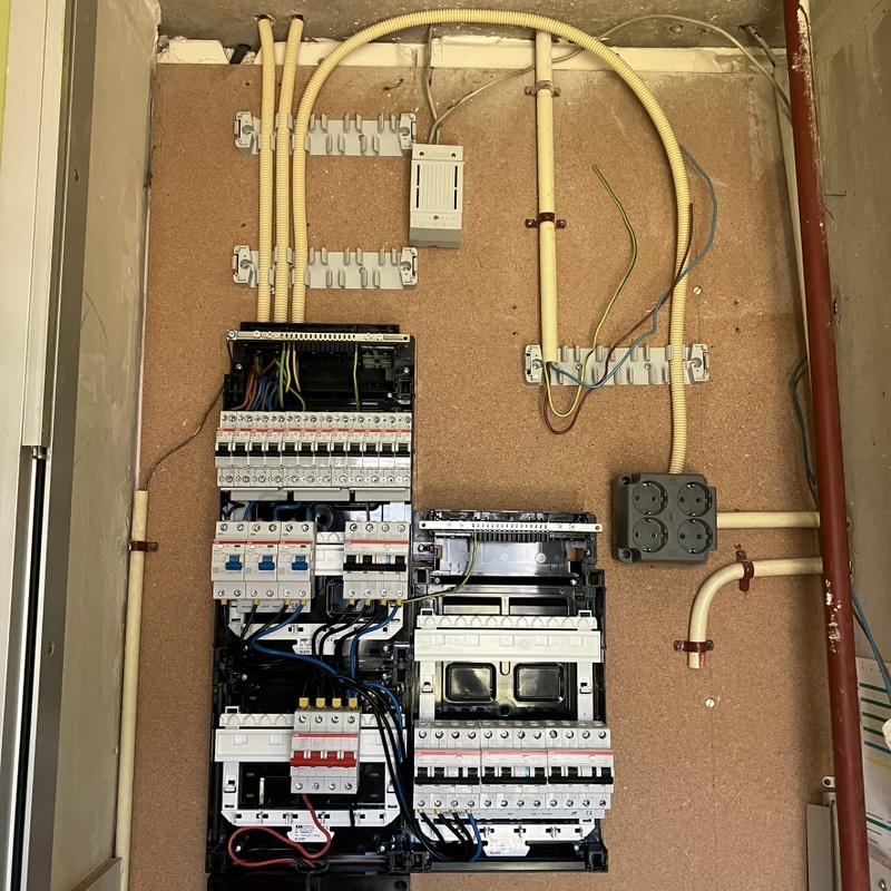

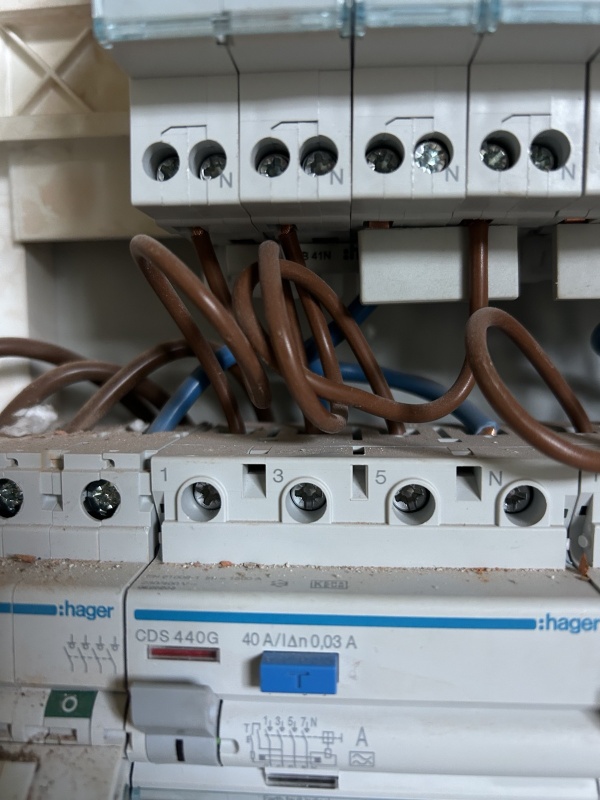

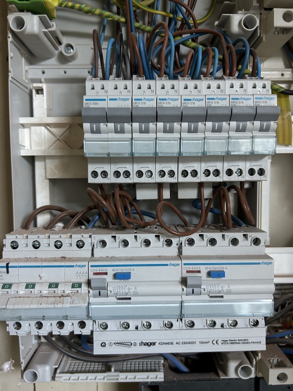

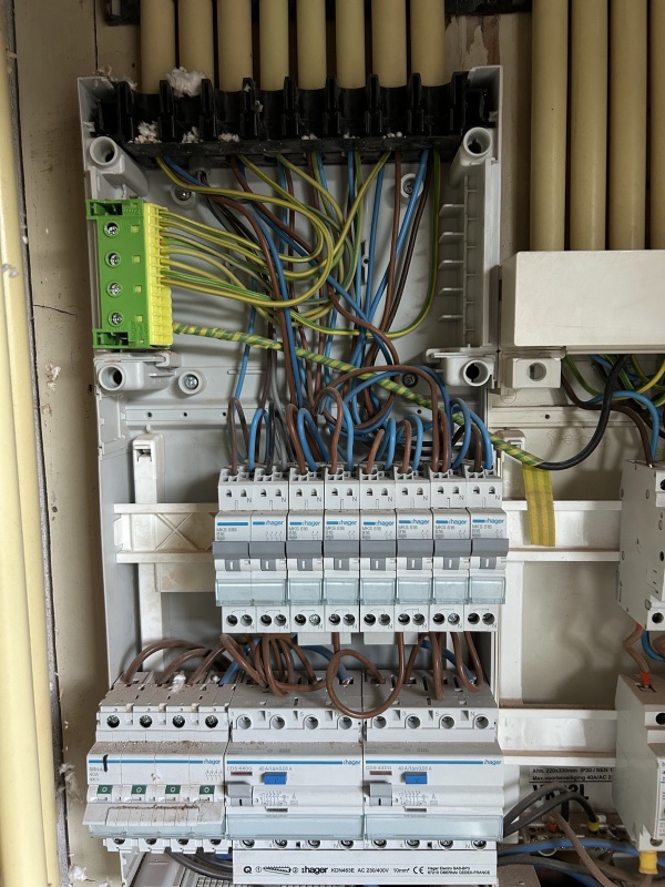

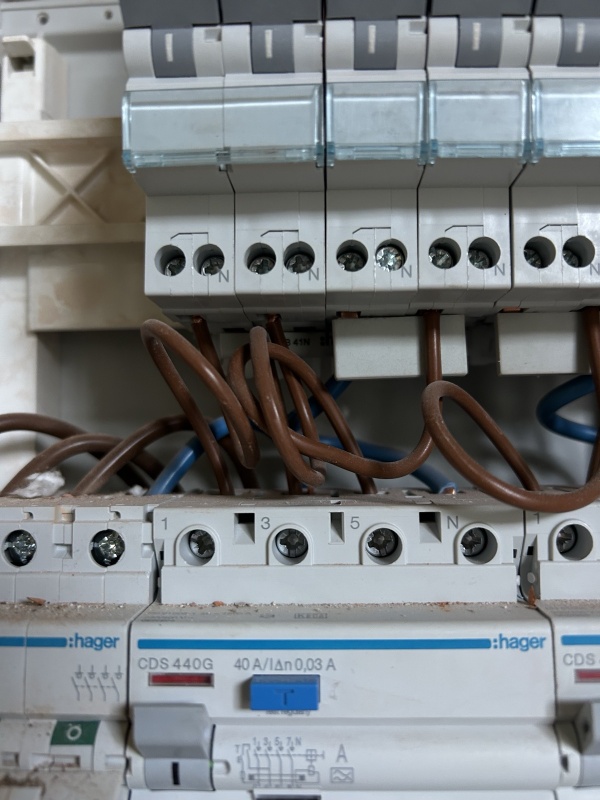

@DraadbreuQ Ik zou de 2 kasten van 2x 12 naast elkaar doen. Dan kan je daaronder eventueel nog net zo een kast als daarnaast of eventueel zelfs ook een 2x 12. Is het toch nog netjes.
Zoals het nu op de foto staat vindt ik het maar niets.
@onetime daar heb je een zeer terecht punt. Voordat ik deze foto nam (lees: de vorige smeltzekering-kast verving), zaten er nog diverse units in de weg. Nu die zijn weggewerkt, is er inderdaad een optie om weer wat netheid fetisjisme toe te staan
Kortom, ik ga ons beiden dus een plezier doen en de kast inderdaad verplaatsen.

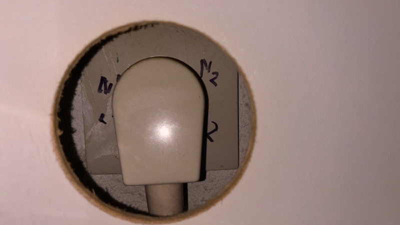

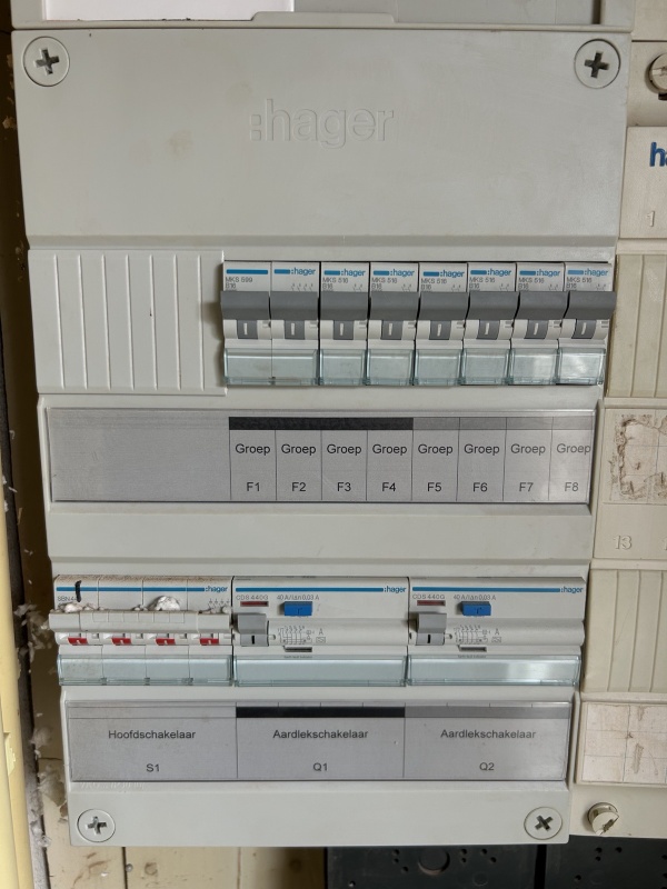

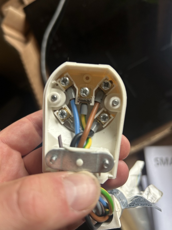

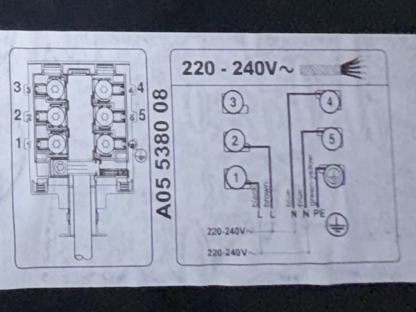

Dag,
Ik krijg volgende week een 3fase hoofdaansluiting en een nieuwe keuken met 2fase aeg kookplaat. De bekabeling naar de keuken wil ik via 5 aderig naar een perilex wcd aanleggen. Waar schakel ik over van 3 naar 2 fasen? Laat ik in de meterkast al 1 fase op de aardlekautomaat onaangesloten? Of doe ik dat in de perilex wcd? Ik lees dat het bij voorkeur bij de kookplaat wordt gedaan. Maar daar zie ik het probleem ontstaan dat als er een snoer met vaste stekker op zit volgens de handleiding en alleen de aders aan de kookplaatkant moet worden aangesloten.
Die is ook geschikt voor 2p/2n kookgroep. Klopt het dat de perilex stekker voorgemonteerd en vast zit aan het snoer van de kookplaat. En dus 2 aders aangesloten zitten op een blauwe nuldraad voor 2p/2n? Als ik in de wcd dan alle drie de fasen aansluit gaat er een nul draad op een fasedraad. Dus dat gaat niet goed.
Voor toekomstige bereikbaarheid (indien over schakelen naar een 3fase kookplaat bijvoorbeeld) lijkt het mij dan het makkelijkste om gewoon in de meterkast op de aardlekautomaat 1 fase los te laten.
Smaken verschillen, maar ik ben er zelf voorstander van om de vaste bedrading zo standaard mogelijk te houden. En dus in het apparaat zelf de ongebruikte draden af te koppelen.AZkiel2517 schreef op donderdag 17 september 2026 @ 10:10:
Dag,
Er is vast wel plaats voor een klein Wago klemmetje.
En 9 van de 10 kookplaten worden zonder aansluitsnoer geleverd. Meestal staat het er wel bij op de website van de leverancier.

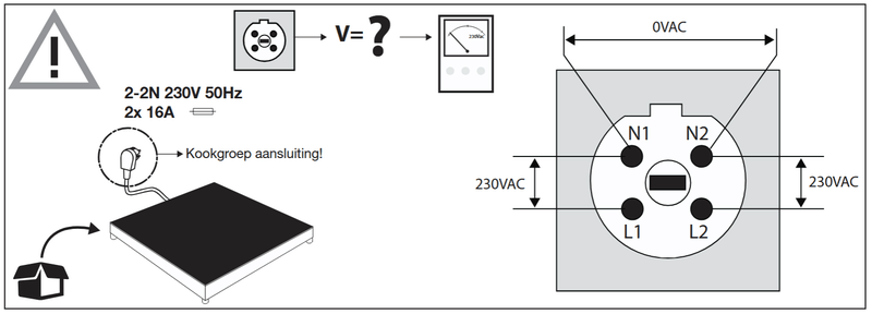

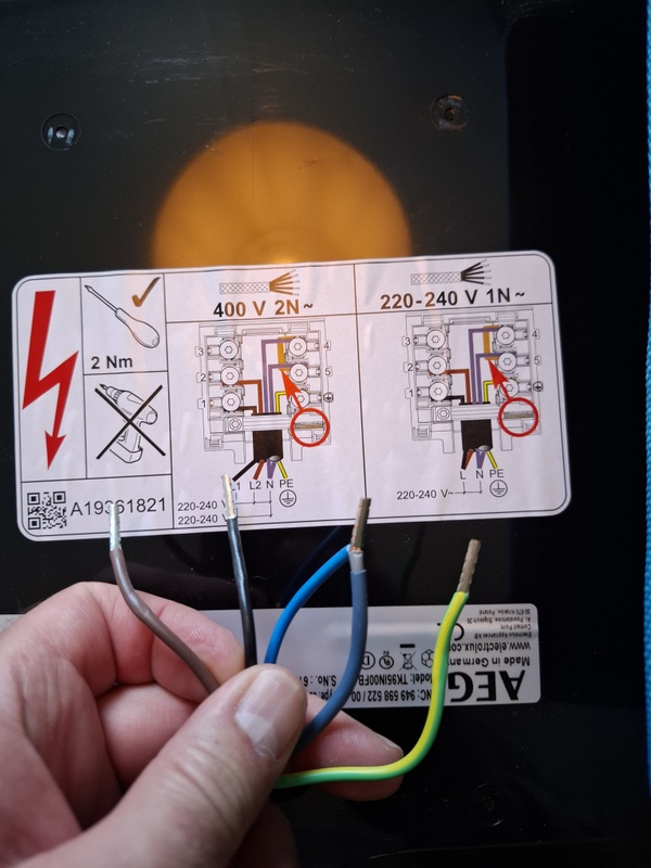

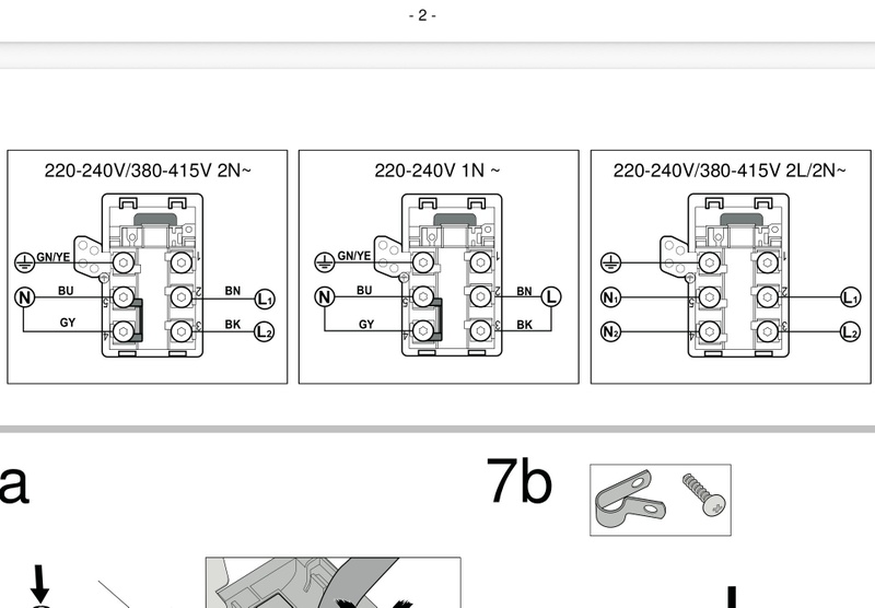

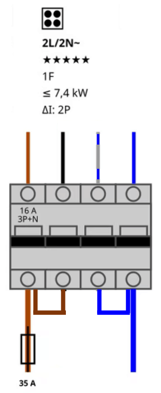

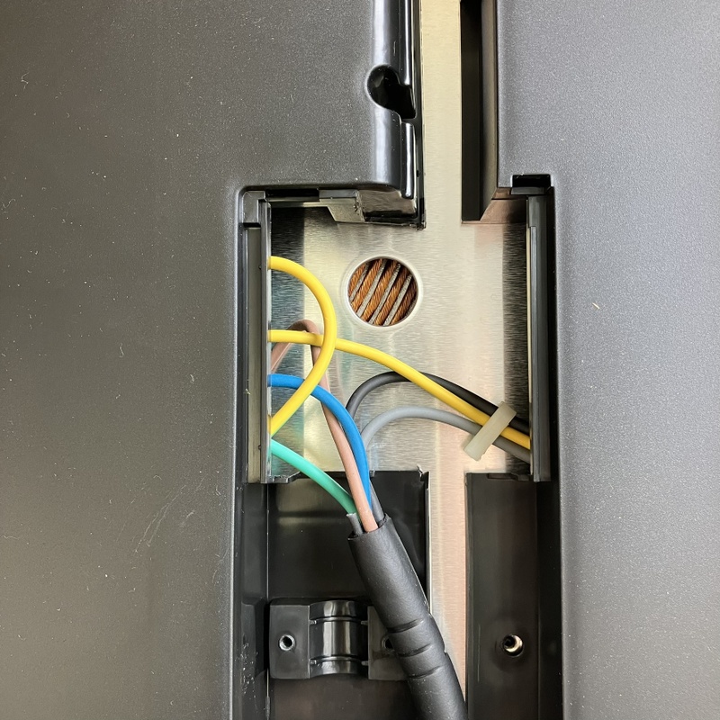

De keukenmoneur sluit de kookplaat aan blijkt. Kan hij dan gewoon een nul niet aansluiten aan de kookplaatkant? Dus zonder de blauwe kabels samen te voegen? Of heeft de plaat dan aan een zijde geen gesloten stroomkring?

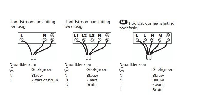

@AZkiel2517 De meeste platen hebben de mogelijkheid voor een brug op de plaat tussen de 2 nullen. Alles verder voor 3 fase aansluiten. De perilex van de kookplaat gebruikt dan 2 van de 3 fases. Zorg dat de belasting van je keuken apparatuur (en andere gelijktijdig gebruikt spul) ook goed verdeeld is.
Helder. Dus dan moet hij niet de twee blauwe aders samenvoegen zoals op het 2e plaatje.
@AZkiel2517 Als het op de plaat zelf niet kan, dan wel. Maar liefst op de plaat zelf.
Nee. Want dan heb je volle sluiting. Het zijn overigens geen twee blauwe aders. Meestal wordt grijs als tweede nul gebruikt.AZkiel2517 schreef op donderdag 17 september 2026 @ 13:11:
In de handleiding (zie boven) hebben ze het over 2 blauwe draden. Maar goed. Het verhaal is helder.devriesjande schreef op donderdag 17 september 2026 @ 14:20:

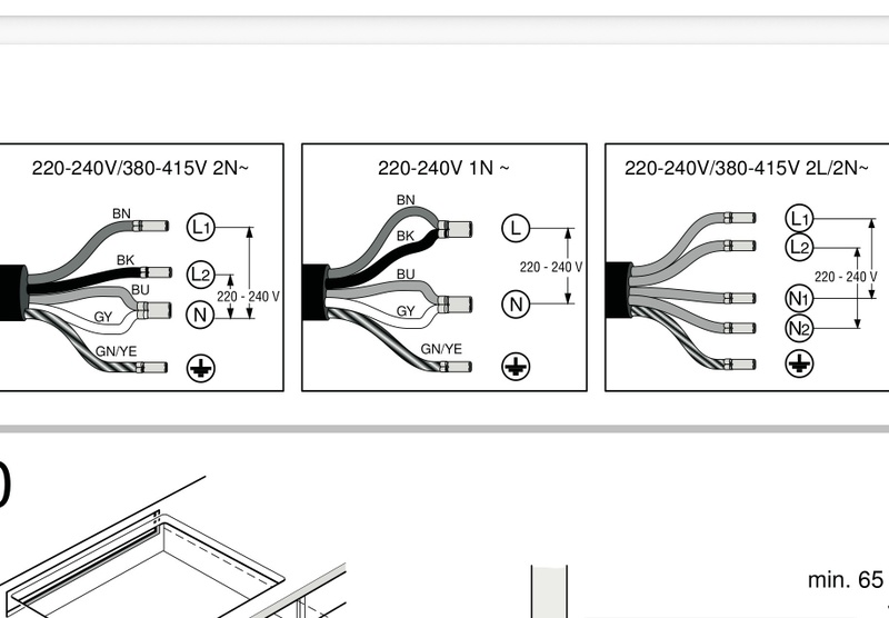

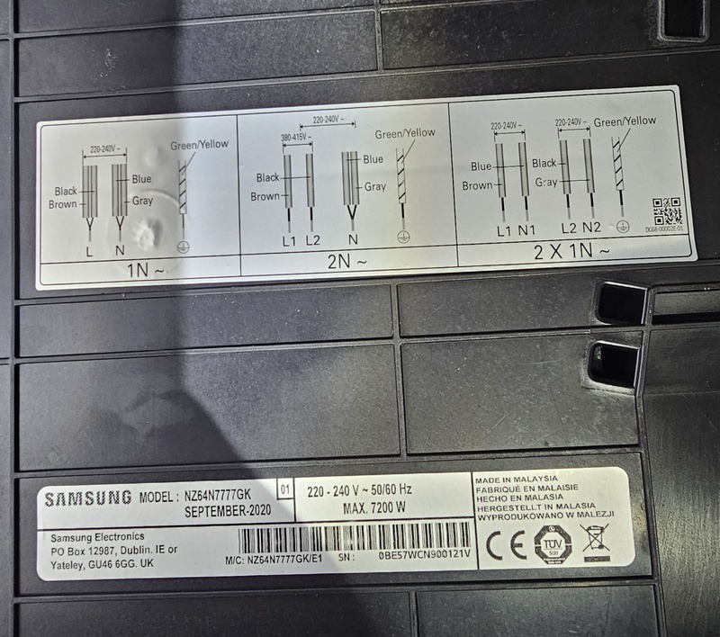

Waarom staat er eigenlijk altijd 'Tweefasige aansluiting 400V 2N~' aangegeven?
Ik lees hierin 400V, 2xNul Wisselspanning maar het is toch eigenlijk 400V, 2 Fases en 1 Nul.
@Johan.S
2 = 2 fasen
N = 1 nul
~ = wisselspanning
Nu je dit weet, kun je bijv ook "3~" ontcijferen, wat draaistroom zonder nul is, of "1N~" voor normale enkelfase. Enkelfase werkt natuurlijk niet zonder nul, dus "1~" bestaat niet.
Dit schema heeft geen manier om een 2e nul aan te geven. Dat slaat immers ook nergens op. Maar omdat we dat wel doen voor kookgroepen, is daarvoor 2L/2N~ ontstaan als aanduiding. Dat volgt totaal het oorspronkelijke schema niet, dus het helpt ook niet als basis om de rest te kunnen volgen.
2 = 2 fasen
N = 1 nul
~ = wisselspanning
Aha! Zo simpel kan het dus zijn. Dankjewel.Juerd schreef op donderdag 17 september 2026 @ 17:51:

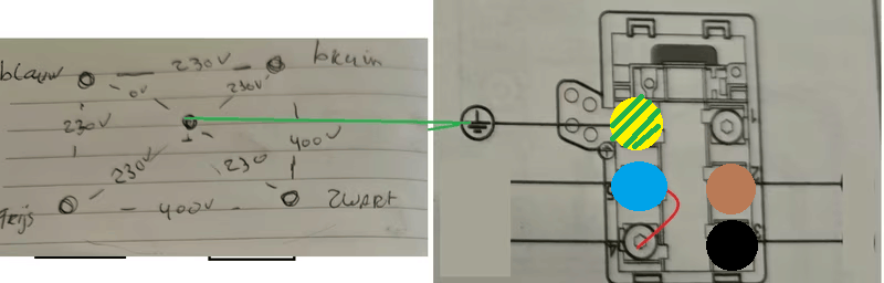

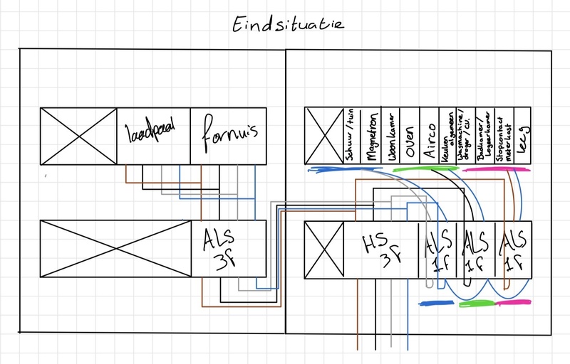

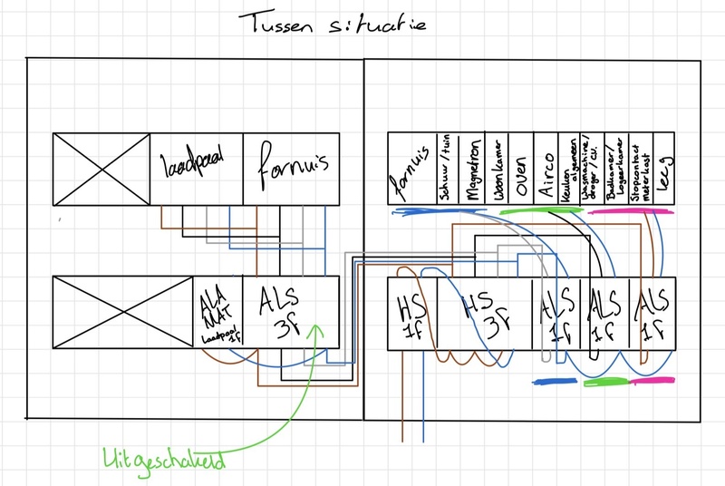

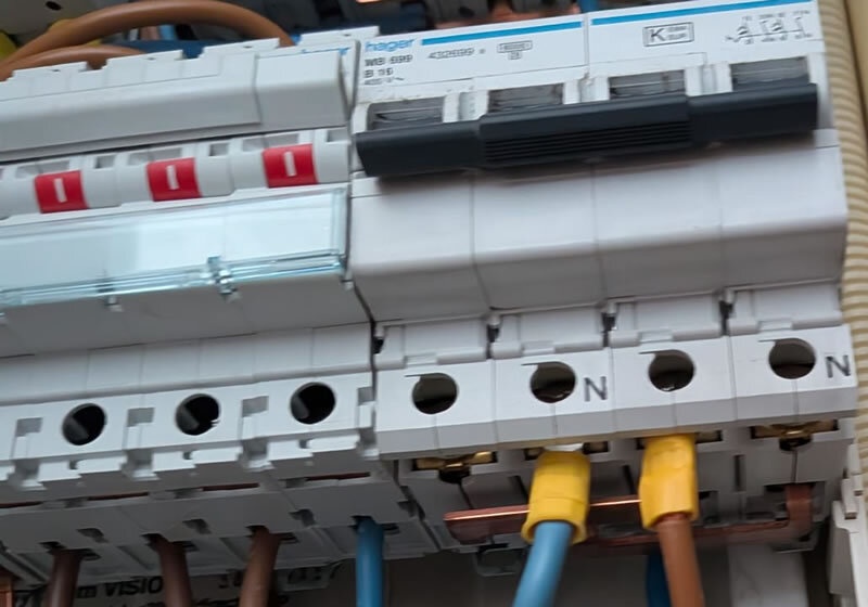

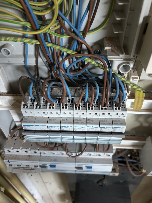

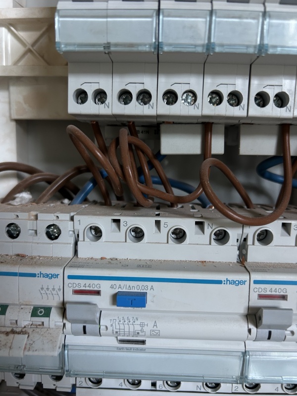

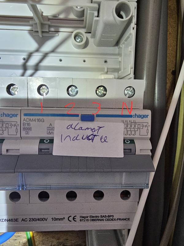

Voor de zekerheid toch maar even een berichtje, we zijn van 1x35 naar 3x25 gegaan en heb inmiddels ook de groepenkast zo ingedeeld. Hiervoor zat de inductie dus op een kookgroep en twee fase maar daar heb ik nu dus een 3 fase alamat van gemaakt. Als ik de handleiding bekijk dan kan ik hem niet 3 fase aansluiten en word het dus een 2F 2N. Ik kan dan neem ik aan gewoon fase 1 en 3 pakken ( kwa verdeling beter) en twee keer de nul van de alamat right? Volgens mij moet ik de perilex wel even anders indelen. Hieronder wat fotos
:strip_exif()/f/image/yUAjCKlysp880mUKOPlOOw18.jpg?f=fotoalbum_large)
:strip_exif()/f/image/cIZGbAp0p3C7HHff2CJyCyzp.jpg?f=fotoalbum_large)

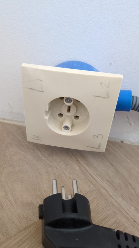

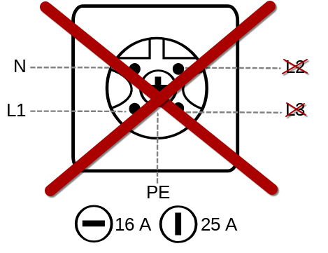

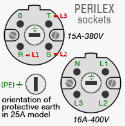

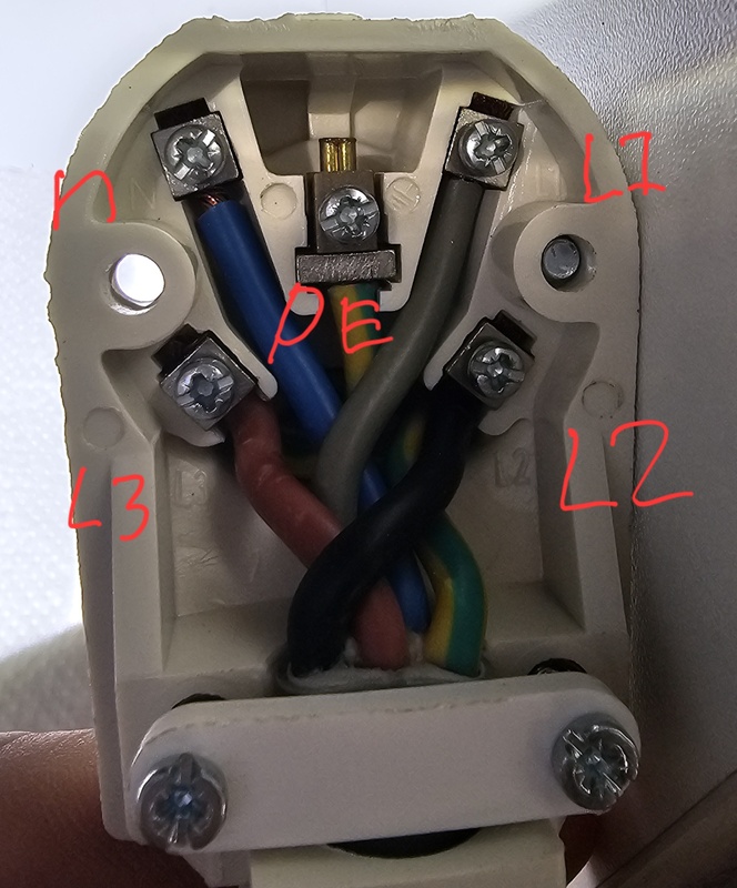

Vanaf de Alamat ga je met 3 fasen en nul naar het Perilex stopcontact . In de Perilex stekker haal je L2 los. Eén nulader is genoeg.

@SnoozeOperator 2L2N is een optie, maar zoals hier boven ook gemeld is het logischer om gewoon 3L+N naar de Perilex leggen. Naar de plaat pak je dan het 2N~ schema.
Dat is dus niet gewoon L2 los halen... Aan schema te zien is dit een plaat met vast snoer. En ga ik er vanuit dat je de Perilex doorgemeten hebt dat hij zit zoals je aangeeft. Dan blauw en grijs samen op de N. De bruin en zwart mag je naar keuze op 2 van de Lx aansluiten. Vaak meest logische om de de fase van de oven niet te gebruiken voor de kookplaat.
Nee ik heb de perilex niet doorgemeten, is ook niet heel relevant aangezien de hele handel los is en het een nieuwe installatie is. Ik heb dus de vrijheid om "te doen wat ik wil"Septillion schreef op zaterdag 26 september 2026 @ 20:04:
Op dit moment kan ik niet zien of het een los of vast snoer is. Ik gok dat als ik de plaat eruit haal dat ik hem aan kan passen. Ergo wat je zegt is gewoon de alamat 3 fase bedraden naar de perilex en vanaf daar weer de juiste combi voor de perilex stekker waarbij ik al dan niet het snoer van de plaat aanpas? Voor mijn beeld, wat is het voordeel van 2N~ over 2L 2N
@SnoozeOperator Doelde ook meer dat je jezelf moet verzekeren hoe de Perilex aangesloten zit en dit niet aan kan nemen. Daar er net zo veel manieren gangbaar zijn als dat er opties zijn. Of je dat nameet of de boel echt los haalt is om het even.
Aan label op de plaat te zien is het in de plaat zelf niet aan te passen.
Voordeel van 3L+N naar de kookplaat te doen is minder verlies (ook al is dat natuurlijk bij een kookplaat niet mega veel), je hebt direct de optie voor een 11kW plaat hebt of je kan de laatste fase gebruiken voor iets als een oven/Quooker/etc zonder extra kabel te trekken. 2L2N~ over twee fases is ook niet fout maar kan je net zo goed de (2x P+N) kookgroep laten zitten.
We spreken dan in ieder geval dezelfde taal, dat scheelt al een hoop haha. Ik heb mijn nodige lessen in het verleden al gehad met aannames en 230Septillion schreef op zondag 27 september 2026 @ 10:17:

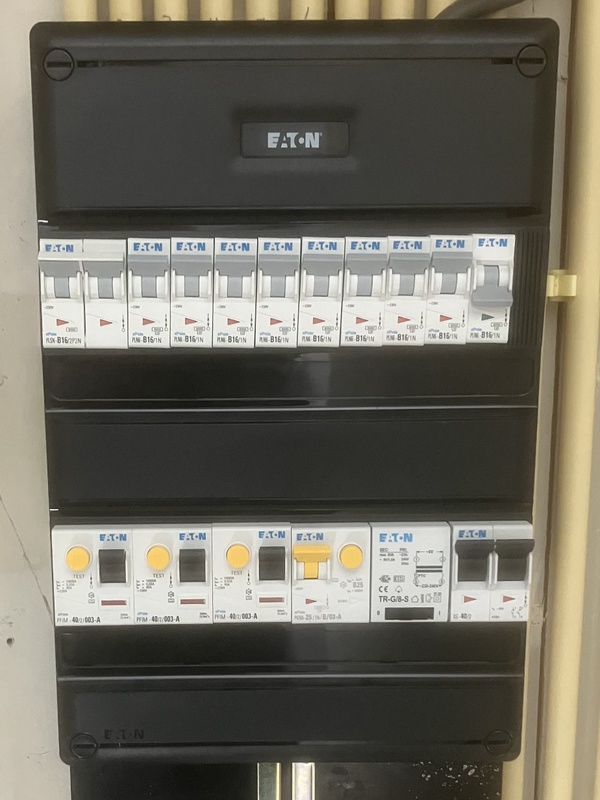

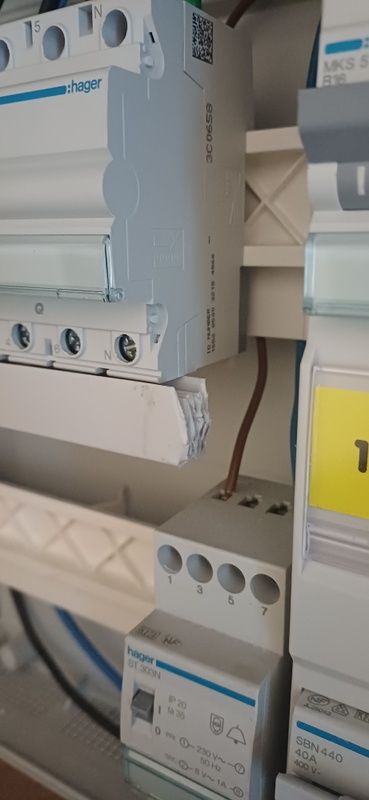

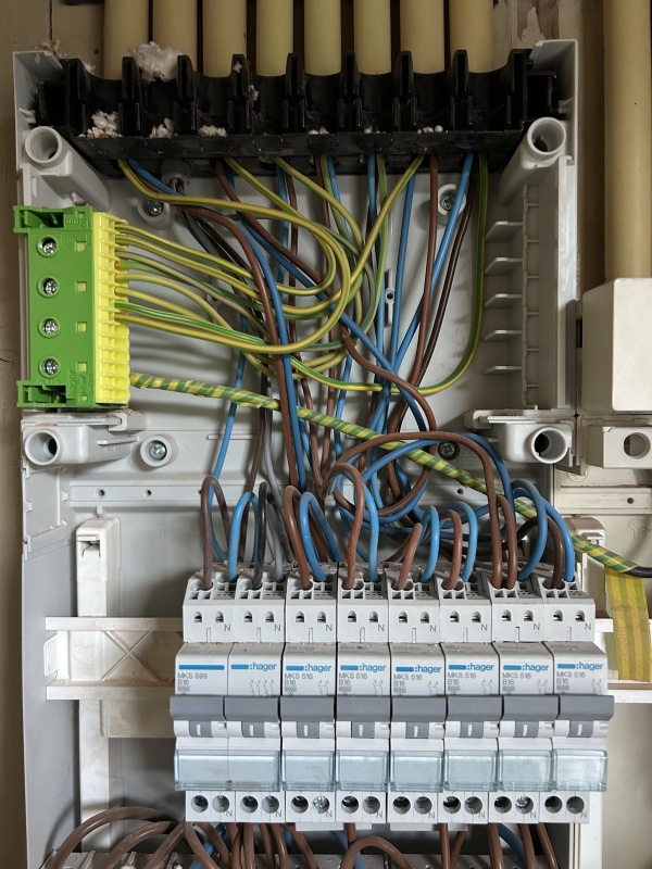

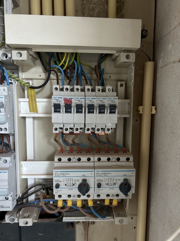

Over onduidelijkheid gesproken... Je hebt een rode fase en zwarte nul? Klopt dat echt? Nuldraden zijn in het algemeen blauw en zwart is een fasekleur. Als dit een oude aansluiting is, dan zou rood wel eens als nul bedoeld kunnen zijn...DraadbreuQ schreef op zaterdag 12 september 2026 @ 21:16:
Bij deze even en korte update van de voortgang. Om onduidelijkheid in de toekomst te voorkomen maar gelijk gekozen voor een blauw kammetje.
En is de aardrail van de 2e kast nou met slechts 2,5 mm² aangesloten?

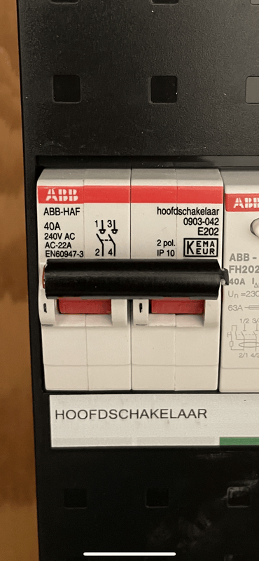

Vraagje voor de experts hier. Momenteel nog 1x 35a aansluiting en koken op gas. In april 3fase aangevraagd maar niemand die weet hoe lang dat nog gaat duren. In de tussentijd willen wij wel graag vast elektrisch koken en de groepenkast hebben we al uitgebreid en voorbereid. (Momenteel met doorgeluste 4p hoofdschakelaar)
De uitbreiding voor de kookplaat is: 1x 4 polig aardlekschakelaar 40A/30mA met daarachter 2x een 3p+n b16 krachtgroep. De kabel naar de keuken moeten we nog trekken.
De kookplaat moeten we nog aanschaffen maar ik zat te denken in de richting van bosch PVS775HC1E. Mijn vraag is nu, kan ik deze tijdelijk met de nieuwe krachtgroepen op 1 fase (want doorgelust bij HS) aansluiten? Ik dacht dan L1 + N op de ene krachtgroep (bijv bruin,blauw) aan te sluiten en dan hetzelfde te doen op de andere krachtgroep met de resterende draden. (Zwart,grijs) Deze 4 draden dan samen met aardedraad in 1 buis naar de keuken en daar als 2fase/2N aansluiten.
Wat denken jullie? Is dit te doen of beter wachten tot na de omzetting naar 3fase?

Bij oude woningen van +/- 1970 kom je wel eens wat tegen...Juerd schreef op maandag 28 september 2026 @ 19:51:
Aardrail wordt al aangepakt. Work in progress laten we maar zeggen. De aloude 'U kunt kiezen tussen snel, goed en goedkoop. Maar slechts 2 tegelijk'.
Dan wil je toch uiteindelijk dit van een maand geleden:renevd88 schreef op maandag 28 september 2026 @ 20:15:

Dat zijn vaak de kleuren zoals ze je huis binnen komen. Netbeheerder gebruikt danJuerd schreef op maandag 28 september 2026 @ 19:51:
Rood = L1
Geel = L2
Blauw = L3
[ Voor 16% gewijzigd door remmuz op 29-09-2026 07:16 ]
@remmuz Wat je op die foto ziet is normaal niet zichtbaar of bereikbaar voor niet-werknemers van de netbeheerders... Daar had @Juerd het dan ook niet over. Maar over de inhoud van je eigen groepenkast.
Volgens mij had @Juerd het over deze groepenkast van @DraadbreuQDraadbreuQ schreef op zaterdag 12 september 2026 @ 21:16:
De bedrading vanaf de kWh meter naar de hoofdschakelaar is zeer waarschijnlijk door de netbeheerder gemonteerd.

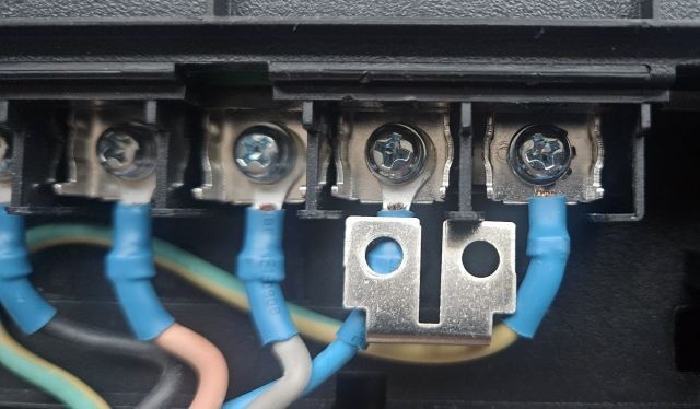

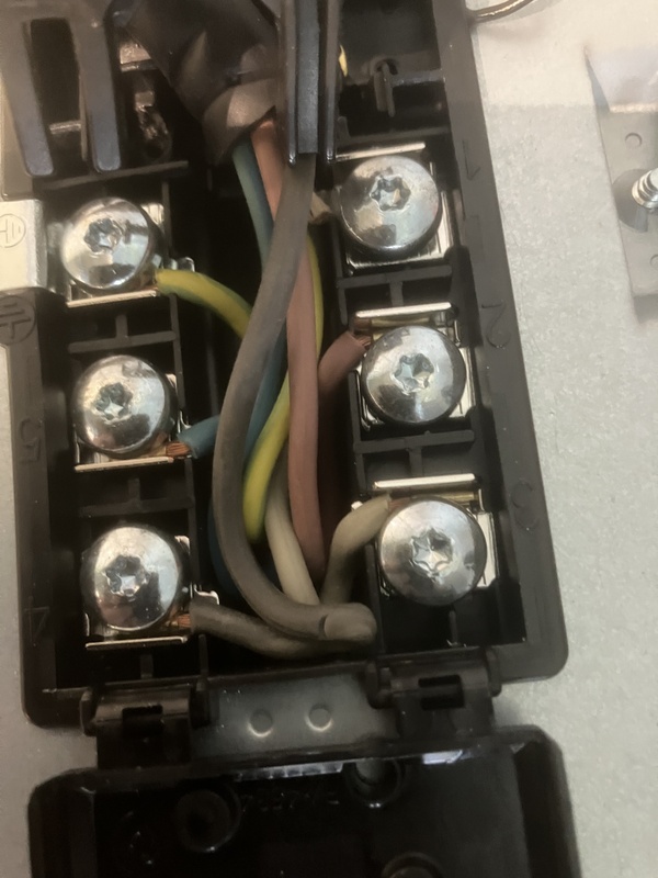

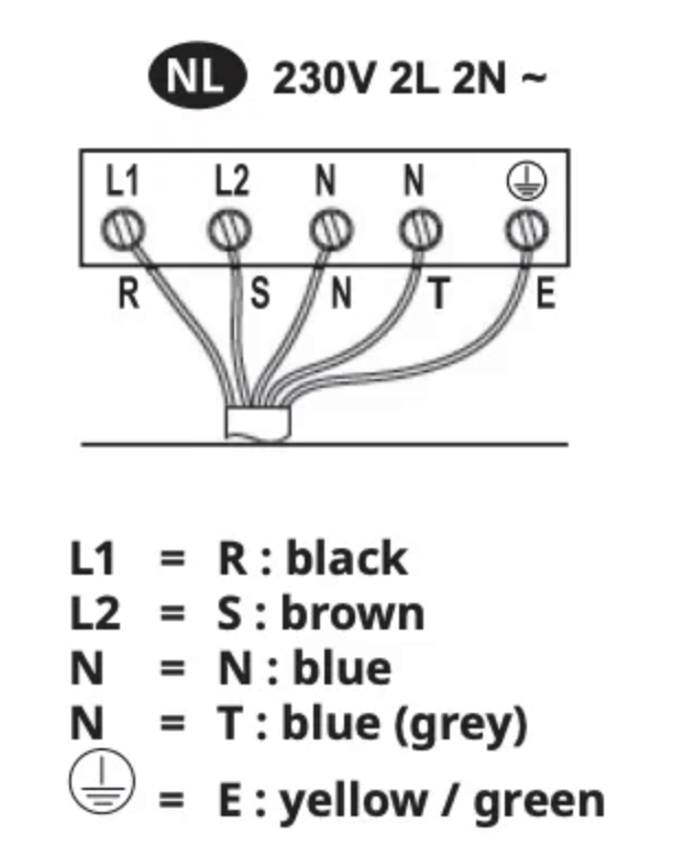

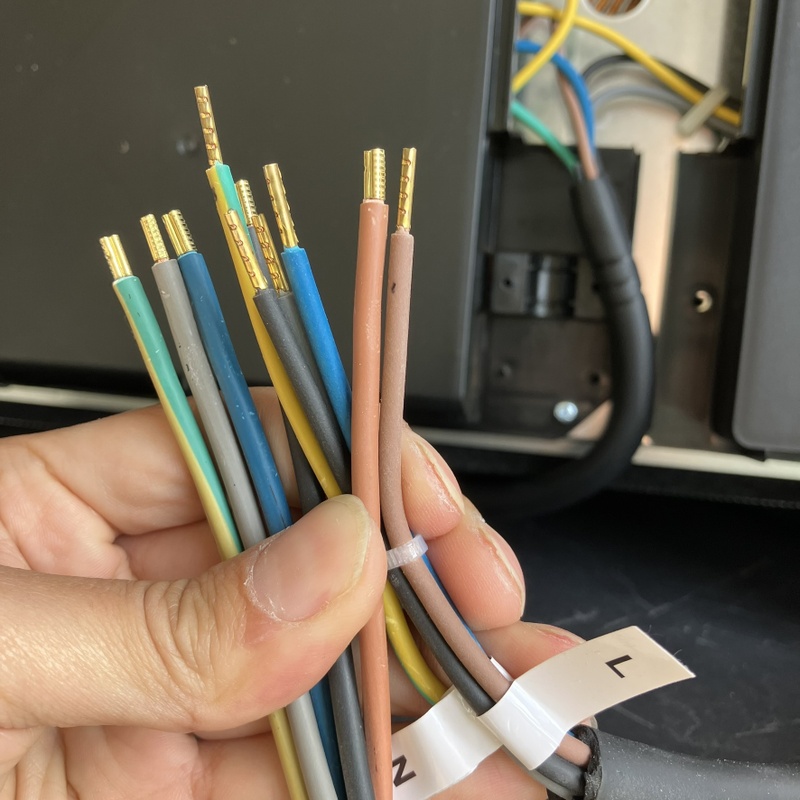

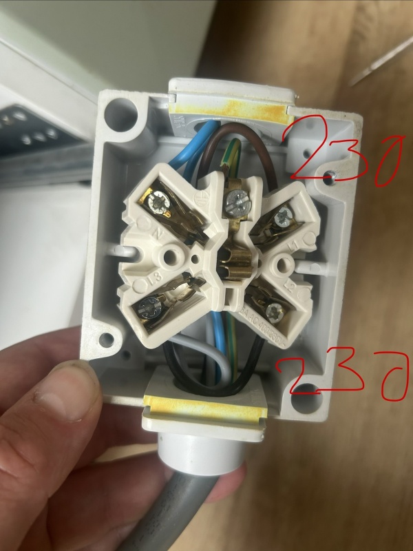

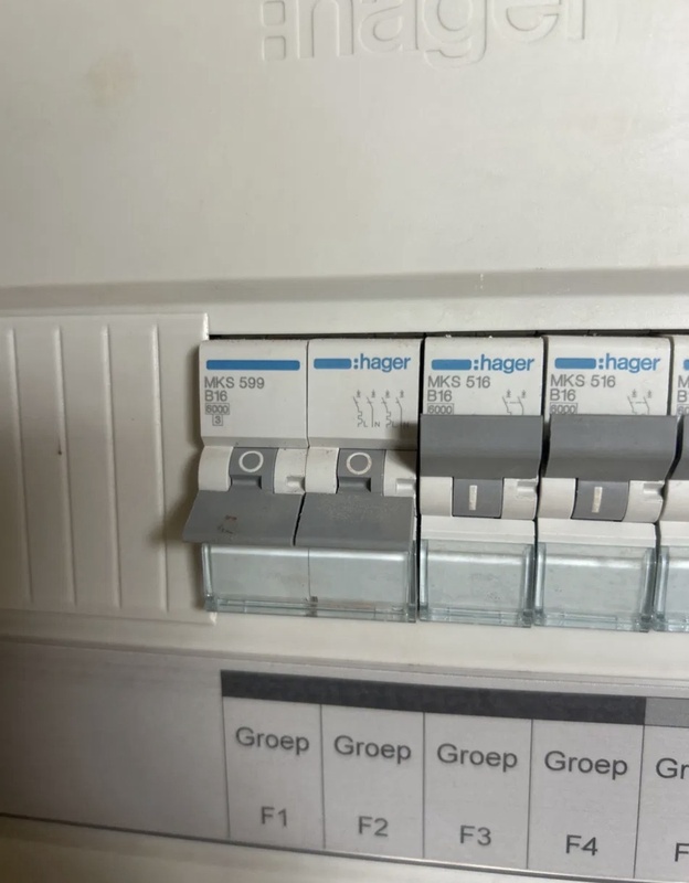

We hebben sinds kort de sleutels van onze nieuwbouwwoning. Vooraf al een hele discussie gehad met de aannemer om voor de kookplaat een 3 fase aansluiting te voorzien. Helaas wilde hij dit niet aanleggen want was niet nodig.
Momenteel hebben we de volgende aansluiting voor een Bora Puxu
Hoofdaansluiting 3 x 25A
Kookgroep 2P+2N
De kookplaat is door een elektricien als volgt aangesloten (brug tussen N1 en N2 is verwijderd)
L1: Bruin
L2: Zwart
N1: Blauw
N2: Grijs
PE: Aarde
Als we de plaat starten werkt het inductie gedeelte maar bij start van de afzuiging krijgen we een E op het scherm en gebeurd er niks. Hebben jullie aan de hand van deze informatie enig idee waar de fout kan zitten?
Kookgroep 2P+2N
L1: Bruin
L2: Zwart
N1: Blauw
N2: Grijs
PE: Aarde

Het probleem is dat de aannemer en de elektriciën te weinig kennis hebben van het onderwerp en daardoor jouw verkeerd advies hebben gegeven en het vervolgens verkeerd hebben aangesloten.
Het had sowieso al drie fase aangesloten moeten worden.
[ Voor 13% gewijzigd door bjusterbaarlik op 30-09-2026 11:27 ]

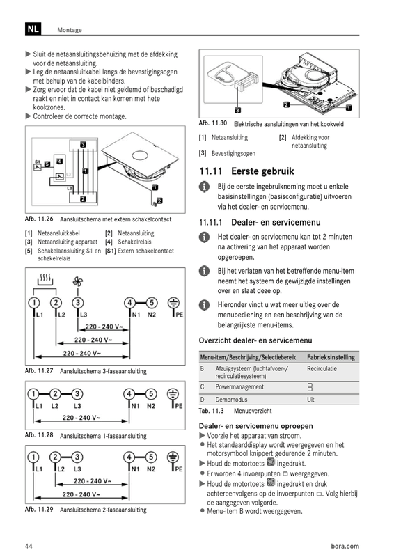

Ik heb in de handleiding gekeken en de kookplaat heeft ook een L3 aansluiting waar alleen de afzuiging op zit. Bij aansluiting op 2 fasen moet je L2 doorverbinden met L3. Zie bijgevoegd schema. Zoals jij terecht al opmerkte moeten bij jou N1 en N2 apart aangesloten.JelmerU schreef op woensdag 30 september 2026 @ 10:46:

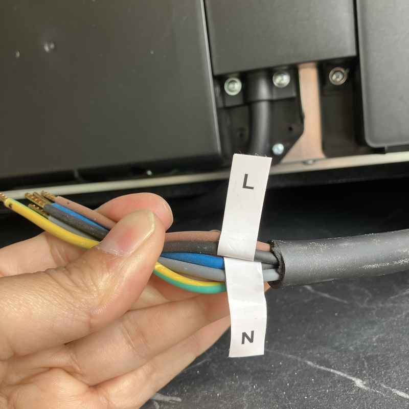

Kookgroep 2P+2N
L1: Bruin
L2: Zwart
N1: Blauw
N2: Grijs
PE: Aarde

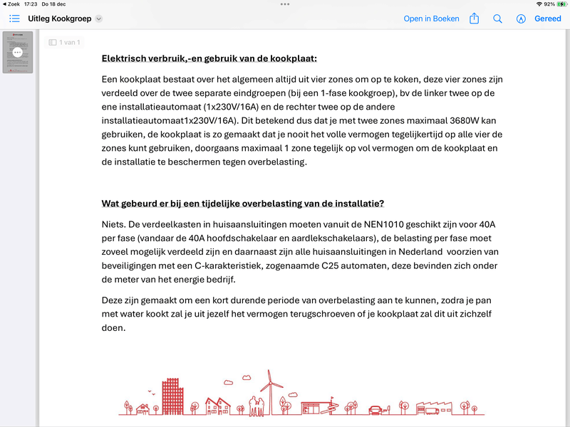

:strip_exif()/f/image/hAbdoMKVT52OkMYZanZUCCIu.jpg?f=fotoalbum_large)
Verder is een 3 fasen aansluiting netter, maar je huidige oplossing is goedkoper en wordt daarom nog regelmatig gebruikt. Is in mijn huurflatje ook zo gedaan.
[ Voor 8% gewijzigd door Schnarfle op 30-09-2026 11:50 ]
@Schnarfle Het is niet alleen netter, maar als je 'm op 1 fase aansluit dan sluit je een apparaat met een 32A aansluitwaarde aan op een 25A hoofdzekering.
@JelmerU Ik weet niet welke tye je exact hebt maar meeste Bora die ik langs zie komen hebben een L3 voor de fan. En een stok om mee te slaan, Bora geeft geen schema's uit voor 2L+2N~.
Bij gebruik op een kookgroep (2x P+N) op 1-fase mag de brug op de kookplaat inderdaad nooit geplaatst zijn.
Bij een 3x25A aansluiting hoort de kookplaat (volgens NEN1010) over de fases verdeelt te worden daar deze een aansluitwaarde van >25A heeft. Gezien Bora een L3 heeft en ook geen 2L+2N~ schema levert is meest logische manier een 3P+N automaat en het 3N~ te bekabelen.
Op zich mag de (2x P+N) kookgroep ook over de fases verdeelt worden. Als je daarbij gebruik maakt van aardlekautomaten of twee 2P aardlekschakelaars, is het van belang dat je 2L+2N~bedraad en de brug dus niet plaatst. Het is ook van belang dan L3 bij de juist fase/nul combi te hangen. Officieel zegt Bora dus niet bij welke N de L3 aansluiting hoort maar meest logische is dat deze bij N2 komt. Volgens mij hebben andere dat ook zo al toegepast.
Onder aan de streep:
- L3 hoort aangesloten
- Bora geeft geen 2L+2N~schema
- Allen op één fase = fout volgens NEN1010 (maar niet perse gevaarlijk)
- Spreiden over fases kan met een kookgroep maar netter is dus een 3P+N (aardlek)automaat

Ik had al het vermoeden dat mijn Atag HI9271MV niet geheel correct was aangesloten, daar deze in de meterkast wordt beveiligd door twee losse automaten (b16) achter één aardlekschakelaar (1-fase dus). Naar aanleiding van dit topic eens opgezocht hoe het zou moeten. Dat zou dus netjes 3-fase moeten zijn. Er gaan nu twee fasedraden naar de kookplaat en ik vermoed dat daar nog weer een brug is gelegd (Atag documentatie biedt wel die mogelijkheid, zo lijkt het).
Tot nog toe is het niet erger geworden dan een keer een groep eruit. Hoofdzekering tot nog toe niet. Wat ik in ieder geval wil doen is het spul in de meterkast vervangen voor een 3-fase alamat. Maar wat ik niet goed weet is of ik de kabels aan de onderzijde correct kan aansluiten, zonder de kookplaat eruit te halen. Oven eruit en ik kan er waarschijnlijk wel bij. Of is de kookplaat wel los te maken? Die zit toch een soort van geplakt, lijkt me. Of zit dat gewoon los?
Heb je 1-fase of 3-fase je huis binnen komen?pegagus schreef op zondag 4 oktober 2026 @ 14:23:
Is essentieel voor het juiste antwoord.

Bij 1-fase met een (2x P+N) mag de brug op de N nooit geplaatst zijn.
Je zou de huidige manier van aansluiten (2L2N~) ook gewoon in de meterkast over kunnen zetten. Dus de N daar samennemen en kiezen waar je de fases plaatst op de 3P+N.
Voordeel van wel opzetten naar 3N~ bekabelen is dat je ook een 11kW plaat kunt gebruiken of nu een iets andere zoals een oven of een Quooker met zelfde hoeveelheid kabels. En iets minder verlies over de kabels. Maar als je daar nu toch geen gebruik van wilt maken kan je dus ook de huidige 2L2N~ overzetten en verdelen over twee fases.
Ik heb wel twee nuldraden. Een nul vervangen voor een fase zal wel lukken. Met een 3-fase alamat heb ik i.i.g. meer vermogen. Maar liefst heb ik echt drie fasen, maar dan moet ik nog bezien hoe ik er bij de kookplaataansluiting kom.

Om hier nog even op terug te komen. Onze kookplaat heeft even gewerkt en opeens was het over.jeronimo schreef op woensdag 30 september 2026 @ 14:06:
Als er iets is wat je uit dit topic kunt leren is het dit wel. Ook experts leveren soms rommel op en amateurs leveren soms ook vakwerk.

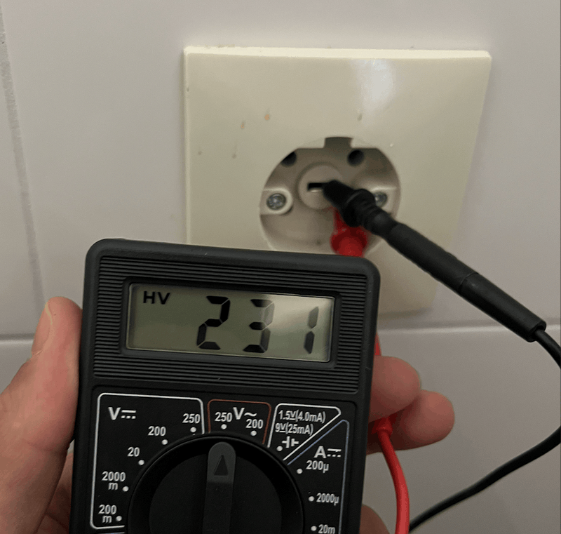

Elektricien is komen kijken en heeft geconstateerd dat er boven de aardlek enorme pieken in de spanning zaten. Er zat een schroef los en daarmee ook de nuldraad.
Nu dus gaan uitzoeken hoe we dit kunnen verhalen op de aannemer.
Heb je misschien een foto van de groepenkast? En weet je welke schroef los zat?JelmerU schreef op dinsdag 13 oktober 2026 @ 08:47:
Je hebt zo te lezen last gehad van een zwevende nul, dat kan alleen in een 3-fasen keten voor dergelijke problemen zorgen. Eerdere posts van jou gaven de indruk dat de kookgroep op 1 fase was aangesloten (al zie ik dat eigenlijk niet bevestigd), met 1 fase kun je geen problemen krijgen met een zwevende nul. Dus of je kookgroep zit toch over 2 fasen verdeeld, of het probleem zat vóór de kookgroep / aardlekschakelaar in de kast, bijvoorbeeld een losse schroef op de hoofdschakelaar? Hou er in dat laatste geval rekening mee dat er misschien wel meer apparatuur onder te lijden heeft gehad dan alleen je kookplaat.
Ik heb een video opgenomen tijdens dat de elektricien bezig was. Hopelijk is de situatie hierop goed te zien.
Hier zie je de Kookgroep en de meting van de elektricien.
Hier zie je de schroef die los zat.
/f/image/vBJjRMQ9pWmL07FXl3SuBa5U.png?f=fotoalbum_large)
Nog een kleine toevoeging. Als we nu de kookgroep weer activeren dan klapt deze en 1 van de 3 hoofdschakelaars er meteen uit.
[ Voor 7% gewijzigd door JelmerU op 13-10-2026 11:01 ]
Schroef vast draaien met de stroom erop zonder VDE schroevendraaier.
Ik kan op deze afbeeldingen niet goed zien hoe het zit.
Als er in die schroefklem behalve de kamrail ook een draad vanaf de hoofdschakelaar is aangesloten, zou je last van een zwevende nul gehad kunnen hebben. De effecten daarvan beperken zich dan niet tot de kookgroep of de groepen achter die aardlekschakelaar, maar (in ieder geval) alle groepen achter die 3 aardlekschakelaars kunnen daardoor beïnvloedt zijn. Mocht volgende maand iets kapot gaan dan zou het goed hiermee te maken kunnen hebben...
Als onder die schroef alleen de kam zit aangesloten dan is de nul naar die aardlekschakelaar onderbroken geweest, maar van een zwevende nul / zwevend sterpunt kan dan geen sprake zijn aangezien er na dat punt alleen een 1-fase keten zit. Ik weet niet wat ik me dan moet voorstellen bij "enorme pieken in de spanning" maar een spanning ver boven 230VAC kan er dan eigenlijk niet gemeten zijn.
Is de kookplaat nu trouwens defect of heb ik dat ook verkeerd begrepen?
Maar het is de nul maar! /s
Die los zat, oftewel daar staat gewoon spanning op als er toestellen op groep 9 of 10 zijn aangesloten)

Klopt inderdaad. Als we de kookgroep nu omzetten dat klapt deze en 1 van de 3 hoofschakelaars er meteen uit...Xander schreef op dinsdag 13 oktober 2026 @ 10:59:
Ja daar ging mijn aandacht ook naar.
Als ik het goed heb begrepen zat achter die schroef de nuldraad die verbonden was met 1 van de 3 hoofdschakelaars maar dat zou ik moeten navragen.
Met hoofdschakelaars, bedoel je denk ik de hoofdzekeringen onder de groepenkast.
Wat trouwens ook een foute keuze is geweest van de installateur is de kookgroep, dit had een 3 fase (aardlek)automaat moeten zijn. Nu heb je waarschijnlijk een inductiekookplaat van 2x16A, dus 32A totaal aangesloten op 1 fase van 25A.
Ja als achter die schroef ook de nuldraad vanaf de hoofdschakelaar was verbonden is dit alles verklaarbaar, je hebt een zwevende nul gehad onder die 3 aardlekschakelaars waardoor de spanning kan fluctueren tussen 0 en 400V zo ongeveer.JelmerU schreef op dinsdag 13 oktober 2026 @ 11:09:
Maar dan zou ik dus goed waken voor verdere schade in de woning. Als er binnenkort meer apparatuur defect blijkt is dit waarschijnlijk geen toeval. Misschien goed om sowieso de opstal/inboedelverzekering vast in te lichten ook al probeer je de directe schade nu eerst op de aannemer te verhalen.
Je zou dus ook de huidige bekabeling aan kunnen houden. En dan heb je als nog twee opties:pegagus schreef op maandag 12 oktober 2026 @ 11:13:

Net nog even gekeken en een foto van de aarlek gemaakt boven en beneden weet niet of je het daar beter kan zien.Xander schreef op dinsdag 13 oktober 2026 @ 10:59:
Hoera, ik ben zwaar aan het verduurzamen. warmtepomp, warmtepomp boiler en om de gaskraan dicht te kunnen draaien nu ook een inductieplaat. Maar ik kom er niet uit want bij aansluiten klapt de kookgroep automaat er telkens uit! Ik snap niet wat ik fout doe, wie helpt me uit de brand. ( de plaat doet het nu wel, omdat ik hem op 1 fase heb aangesloten, maar dat is niet de bedoeling. Hoort deze vraag hier niet thuis maar in ander forum laat het even weten.
situatie:
:no_upscale():strip_icc():strip_exif()/f/image/Vc2nM7vfq4cb7XefyzeqM7ZF.jpg?f=user_large)
Meer technische installatie wordt het niet => schopje grote kookplaat topic
situatie:
- ik heb door een elektricien een kookgroep laten aanleggen (nu nog 2 losse B16, wordt vervangen) , met een nieuw getrokken kabel naar een perilex doos. de kabel is als volgt aangesloten
- de twee B16 zijn afgetakt van de extra aardlek (waarop de 3 fase kabel naar de schuur is aangesloten) maar dat lijkt me geen probleem
- De perilex is op de twee B16s aangesloten, zie foto binnenzijde
- Nu dus aangesloten als 1P + N ( bovenste van het schema )
- Ik zou denken, dat het aangesloten moet als 2P + N ( derde van boven) Maar dan klapt ie dus direct uit
- Wat doe ik fout?
[ Voor 1% gewijzigd door Septillion op 27-10-2026 14:28 ]
De zwarte kabel aansluiten op schroefje 3, en de brug tussen 2 en 3 weghalen zou voldoende moeten zijn.
Wat klapt eruit wanneer je 'm aansluit, beide?
M'n Oma is een site aan het haken.
In je meterkast heb je nu 2P + 2N. Je moet het volgens mij dus op je kookplaat hetzelfde aansluiten. In je meterkast zijn nu niet de gangbare kleuren gebruikt. Als je daar niks aan wil veranderen, wordt het bij je kookplaat:
- Grijs op L1
- Een brug tussen L1 en L2
- Zwart op L3
- Blauw op N1
- Bruin op N2
- Behalve de brug tussen L1 en L2, geen bruggen gebruiken.
Ja, inderdaad, 2P + 2N.orf schreef op dinsdag 27 oktober 2026 @ 13:36:
- Grijs op L1
- Zwart op L3
- Blauw op N1
- Bruin op N2
Blauw en Bruin is N in dit geval.
En even goed kijken wat er waar op de perilex stekker aangesloten zit.
[ Voor 6% gewijzigd door NielsNL op 27-10-2026 13:40 ]
Omdat je met twee aardlekautomaten werkt moet je inderdaad 2P+2N gebruiken (anders klapt de automaat omdat ie een aardlek vermoed omdat stroom dan via de ene automaat heen loopt terwijl ie terug loopt via de andere).
En verder zou ik zsm die twee losse automaten vervangen door een 3p+n.
[ Voor 14% gewijzigd door Eupeodes op 27-10-2026 14:27 ]
@WPMC Een 3P+N zo logischer zijn maar kookgroep (2x P+N met beugel) over de fasen kan ook. Maar dan moet je dus wel volledig 2L+2N aansluiten.
Daarvoor zou ik ook even de gangbare kleuren gebruiken. Dus:
Bruin = L1
Blauw = N1
Zwart = L2
Grijs = N2
En zou ik de Perilex gewoon de standaard 3-fase manier bekabelen:
Waarbij L3 dus je N2 geworden is.
Met de kookgroep uit aardlekautomaten ook goed controleren dat je L1 en N1 samen houdt en L2 en N2. Die kruisen zal je prima spanningen meten maar zal de aardlek trippen als je de plaat aaanzet.
Bruin = L1
Blauw = N1
Zwart = L2
Grijs = N2
helaas dat is wat ik deed, dan springen beide B16s direct omNielsNL schreef op dinsdag 27 oktober 2026 @ 13:36:
exact dat is wat ik ook dacht. Beide B16 ( nu nog losse) automaten springen direct omorf schreef op dinsdag 27 oktober 2026 @ 13:36:
- Grijs op L1
- Zwart op L3
- Blauw op N1
- Bruin op N2

@WPMC Tuurlijk, voor vermogen of verdeling ook niet nodig. Maar gewoon 3-fase naar de plaat brengen (ook al ga je er twee gebruiken) is gewoon wat netter, je kan gewoon met een duidelijke 3P+N aardlekautomaat werken, je hebt wat minder kabelverlies en je zou de 3e fase gratis (lees, zonder extra draden) in kunnen zetten voor een oven/Quooker/etc.
Maar voor deze situatie, zou je ook eens foto's van de situatie bij 2L+2N kunnen maken? En daarvoor zou ik dus de kleuren op de normale manier in de meterkast doen. Je kabel naar de Perilex, is dat een standaard kabel? En heb je die nagemeten dat die qua kleuren hetzelfde is als je de Perilex nu bedraad hebt?

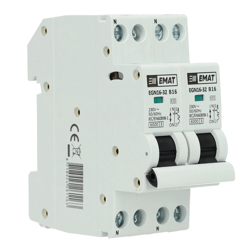

En een voetnoot, die Emat aardlekautomaten zijn spanningsafhankelijk er daarmee niet zomaar toegestaan volgens de NEN1010.

Dat is "pas" sinds NEN 1010:2020, en die is nog niet aangewezen in het Bbl, waardoor je de vrijheid hebt om een installatie aan te leggen volgens de oudere regels. In eerdere versies waren spanningsafhankelijke aardlekbeveiligingen nog toegestaan, maar alleen voor aanvullende bescherming en niet voor foutbescherming. Een consequentie daarvan is dat je een ZS-meting moet laten doen, of voor de zekerheid een andere aardlekbeveiliging (bijv. een 300 mA aardlekschakelaar) als voorbeveiliging moet gebruiken als je de ZS niet weet, als je toch graag de spanningsafhankelijke aardlekautomaten wilt gebruiken.Septillion schreef op dinsdag 27 oktober 2026 @ 15:03:
En een voetnoot, die Emat aardlekautomaten zijn spanningsafhankelijk er daarmee niet toegestaan volgens de NEN1010.
Overigens heeft EMAT inmiddels ook smalle spanningsonafhankelijke aardlekautomaten volgens de website: https://www.emat.nl/catal...ma-spanningsonafhankelijk — Ik ben enorm nieuwsgierig of iemand die al eens getest heeft. Ze geven nu ook voor het eerst duidelijk aan dat de EA16-32 spanningsafhankelijk is door ze in die categorie te zetten. (NB: die van @WPMC zijn spanningsafhankelijk.)
[ Voor 4% gewijzigd door Juerd op 27-10-2026 15:17 ]

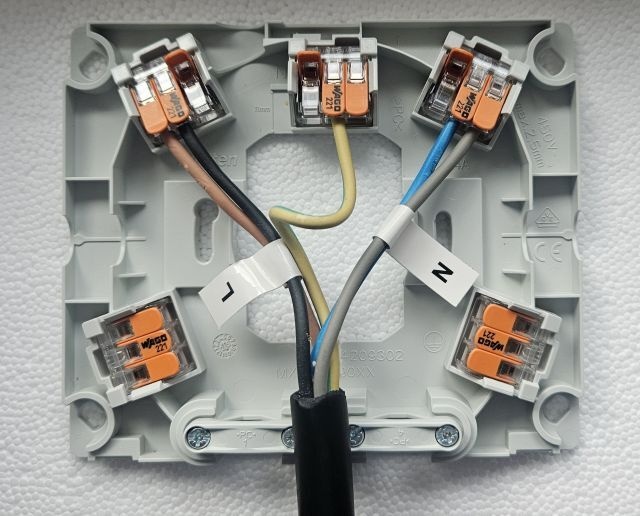

is idd standaard kabel 5*2,5. naar de perilex. Ik heb een losse perilex stekker gebruikt met losse kabel dus heb kleuren 1-op-1 kunnen doorzetten. Voor 2P+1N had ik het zo aangesloten. met als resultaat dat beide EMATs direct omslaan. Omdat ik bang was dat het schadelijk zou zijn voor de inductie plaat daarna overgestapt naar 1 fase wat prima werkt.Maar voor deze situatie, zou je ook eens foto's van de situatie bij 2L+2N kunnen maken? En daarvoor zou ik dus de kleuren op de normale manier in de meterkast doen. Je kabel naar de Perilex, is dat een standaard kabel? En heb je die nagemeten dat die qua kleuren hetzelfde is als je de Perilex nu bedraad hebt?"
Zou het te maken kunnen hebben met die rechtstreekse aftakking van de extra aardlek schakelaar?
[ Voor 44% gewijzigd door WPMC op 27-10-2026 16:20 ]
Moet ik je daarvoor maar op je blauwe ogen gelovenWPMC schreef op dinsdag 27 oktober 2026 @ 16:12:
Als je nog steeds dezelfde verwarrende aansluiting hebt in de meterkast zou ik verwachten dat dit correct is.
Zie nu pas dat het wel een 11kW-ish plaat is, dus die hoor je dan wel te beperken op vermogen, anders voldoe je dus ook niet aan de NEN...
Of anders gezegd, het is raar om die op 2P+2N te willen. Maakt voor mij het ook waarschijnlijker dat de fabrikant het niet goed weergeeft. Zou kunnen dat L1 terug komt op N1 en L2 en L3 op N2.
Onder aan de streep zou ik zeggen, pak gewoon een 3P+N voor deze plaat.
[edit]Je hebt opeens je foto aangepast, dit (dus enkele N) is dus zeker NIET hoe het moet zitten.
[ Voor 6% gewijzigd door Septillion op 27-10-2026 16:25 ]
Dat lijkt natuurlijk nergens op. Als je toch bezig gaat moet je het ook gelijk goed doen! Deze kleuren zijn superverwarrend of zelfs gevaarlijk.orf schreef op dinsdag 27 oktober 2026 @ 13:36:
- Grijs op L1
- Zwart op L3
- Blauw op N1
- Bruin op N2
Gebruikelijk is
- Bruin L1
- Zwart L2
- Blauw N1
- Grijs N2 (of natuurlijk L3 in een 3-fasensysteem)
Dit is niet conform het schema 2p+2n.WPMC schreef op dinsdag 27 oktober 2026 @ 16:12:
Daarnaast, moet je de aders (en brug) links van de schroef zetten, zodat je bij het aandraaien de ader er wel verder in kunt duwen en niet minder ver.
Edit: en zoals hierboven meermaals gezegd; Gebruik de juiste kleuren. Die "installateur" zou ik niet meer inhuren.
[ Voor 6% gewijzigd door timovd op 27-10-2026 18:25 ]
de plaat kan inderdaad op 11 kW maar staat standaard via instellingen op 7,4 kWSeptillion schreef op dinsdag 27 oktober 2026 @ 16:24:
Ja ik had de verkeerde foto geplaatst. kijkend naar onderstaande afbeelding.
- optie rode 1: is toch voor een gesplitse dubbele groep op 1 fase?
- optie rode 2: is toch voor 2 fasen (en dus met een gecombineerde N dus met brugje)
goed punt aders links van de brug!timovd schreef op dinsdag 27 oktober 2026 @ 18:23:
En ja de installateur heeft dat niet netjes gedaan met de kleuren! verwarrend. Ik laat dat veranderen
3 fase aansluiten, dan moet ik inderdaad een andere automaat dan een kookgroep. Maar 10,4kW ga ik niet gebruiken en al kabels genoeg naar oven en meer.
[ Voor 6% gewijzigd door WPMC op 27-10-2026 20:28 ]
@WPMC Nee, niet helemaal.
Optie 1 is voor achter een kookgroep die niet achter een enkele aardlek zit. Of dat nu 1-fase is met een 2P aardlek, 2-fase met 2x 2P aardlek is of aardlekautomaten. Laatste is immers niet anders dan een P+N met een 2P aardlek in één.
Optie 2 is als je hem met 2 fasen van een 3-fase aansluiting wilt voeden maar achter een enkele 4P aardlek.
Dus als jij hem met een (2x P+N) alamat kookgroep wilt voeden zal je dus optie 1 moeten gebruiken. Je moet de twee circuits 100% gescheiden houden na de automaat.
Volgens mij verkoopt Emat geen losse kookgroep beugel/brug dus zal je toch wat anders moeten kopen. Zou ik gewoon een 3P+N alamat pakken.
In principe wel, maar omdat je twee losse alamats gebuikt in plaats van een drie-fase exemplaar werkt optie twee niet.WPMC schreef op dinsdag 27 oktober 2026 @ 20:23:
Dank het gaat mij dagen. Een 3P+N alamat, maar kan ik 2 fases gebruiken?Septillion schreef op dinsdag 27 oktober 2026 @ 20:34:
@WPMC Zeker, geen probleem
Maar zou hem zelf met deze plaat ook gewoon 3-fase aansluiten en gewoon niet moeilijk doen.
Ik heb een deel van dit topic uitgekamd, en ik denk dat ik weet wat ik moet doen. Maar zoals zovelen is het toch wat spannend.
Ik heb een 3 fase aansluiting. En een 3p+n aardlekautomaat/krachtgroep in mijn meterkast.
Er zat al een perilex aansluiting voor een keramische kookplaat. Die is gemarkeerd met N, L1, L2, L3. Ik heb het nog niet doorgemeten, of anders gecheckt of die ook daadwerkelijk zo aangesloten is. Dat zal ik voor de zekerheid nog doen.
En ik heb een nieuwe Siemens inductie kookplaat, die tot op twee fases max kan werken.
Als ik het allemaal goed heb begrepen, kan ik de kookplaat op onderstaande manier aansluiten.
De twee mogelijke N's worden gecombineert tot één N. En de twee fases worden gebruikt.
De essentie is eigenlijk, dat ik op de stekker één van de perilex pootjes die in een fase op de stekkerdoos zou moeten aansluiten leeg laat, waardoor een derde fase ongebruikt blijft.
De brug op de kookplaat bij beide nullen (blauw en grijs) is dubbel met beide aders in een eindhuls aan de stekkerzijde. Het is niet fout, maar ook niet nodig. Als dat niet past kun je er ook voor kiezen om de grijze draad ongebruikt te laten. Zorg er wel voor dat die niet los hangt en kortsluiting kan maken.
Verhip. Het is inderdaad dubbelop met de brug. Dat was mij nog niet opgevallen.bjusterbaarlik schreef op donderdag 29 oktober 2026 @ 12:08:
Maakte het aansluiten een stukje makkelijker. En alles lijkt te werken. Ben ik weer helemaal blij.
Heren, de 3 fase alamat zit er in! Beetje werk wel maar alles draait. Nu nog de twee losse groepen gebruiken om met een shelly rechtstreeks een COP1 boiler te kunnen schakelen. Kom ik even op terug :-). Eerst de vrouw gelukkig laten zijn met de nieuwe inductieplaathcQd schreef op dinsdag 27 oktober 2026 @ 21:45:
@sugarlevi01 Extra puntje, je mag dus ook zelf kiezen welke fase je leeg laat. De plaat mag dus ook gewoon aan L2 en L3 (of andersom). Dus kan je de meest gebruikte fase (bijvoorbeeld die van de oven) dus ongebruikt laten in de Perilex.
kookplaat = ETNA KIF460MG
Hier een 3F alamat, perilex netjes bedraad als 3F..
plaat ook netjes aangesloten, bruin op L1, Zwart op L2, Grijs op L3, Blauw op de N en aarde natuurlijk netjes.. bruggetje op de plaat tussen N1 en N2..
alleen nu hebben ze schijnbaar bij de hoofdschakelaar ( voedende kant..) al lopen googelen met Fases... daar nog eens induiken hoe dat nu zit.. maar dat is een ander verhaal
maar goed kookplaat hangt metertechnisch op L1 en L2 nu.. en de rest van de woning ongeveer op L3.. dus daar moet ik nog eens in duiken.. wat er nu "raar" is

Allereerst ontzettend bedankt voor de duidelijke informatie, interessante voorbeelden en uitgebreide antwoorden.
Ik dacht me elders goed ingelezen te hebben, voordat ik mijn nieuwe groepenkast bestelde, maar helaas bleek dit niet waar.
Hopelijk kunnen jullie mijn vragen beantwoorden, zodat het ontwerp voor de volgende bestelling wel correct is.
Ik heb een 3x 25A aansluiting met een hele oude groepenkast met smeltzekeringen, verdeeld over de 3 fasen. Daarnaast is een door de vorige bewoners aangebouwde kast met een 2P aardlekschakelaar op fase L2 en daarachter o.a. de veelbesproken 2P+2N kookgroep. Hiermee heb ik situatie 2 (met rode kruis) uit het plaatje in de topic start:
/f/image/wqDVyRbjcWAD76y2gHyEubT8.png?f=fotoalbum_large)
Het is mij helemaal duidelijk met de uitleg eronder, waarom dit volgens de norm niet mag; je krijgt 2x 16 = 32A achter een aansluiting van slechts 25A.
Met die wetenschap heb ik direct de functie Power Management van de Bosch kookplaat ingesteld op max. 5.5 kW (iets onder 25A), om overbelasting van de huidige installatie te voorkomen.
Op diverse webshops waar je middels een configurator je groepenkast kan samenstellen, kwam er na de keuze voor 3 fasen altijd de optie voor de 2P+2N kookgroep, die dan op L1 werd ingedeeld. Precies de situatie met het rode kruis, die niet mag. Nergens was een vraag, optie of opmerking over de zwaarte van de 3 fase aansluiting.
Ik heb uiteindelijk een kant-en-klare 3-fase kast van Eaton-Holec besteld met kookgroep, er van uitgaande dat die netjes over 2 fasen verdeeld zou zijn, waardoor ik situatie 3 (2L/2N~ op 2F) of de aanbevolen 4 (2N~) zou kunnen aansluiten. Helaas, bij levering blijkt ook deze kast de kookgroep volgens 1F op L1 te hebben aangesloten. Het zit met kamrails, dus dit is niet eenvoudig aan te passen. Mijn aanname was hier te naïef.
Ik heb besloten de geleverde groepenkast terug te sturen.
Mijn vragen:
Mijn vragen:
- Waarom verkopen al deze webshops 3 fasen kasten met de kookgroep tegen de NEN regels in op 1 fase? Het enigste antwoord wat ik kan verzinnen is voor aansluitingen die hoger zijn dan 3x 25A, bijv. 3x 35A. Maar moet er op de webshop dan geen waarschuwing bij, mede omdat wellicht de meeste huizen slechts 3x 25A afnemen?
- Heb ik goed gezien dat op al die website configurators het niet mogelijk is met een 2P+2N kookgroep situatie 3 (2L/2N~ op 2F) of de aanbevolen situatie 4 (2N~) te kiezen?
- Indien ja, is dan de enigste overgebleven situatie 5 met een 3P+N?
- Mag/kan dit met een 3P+N aardlekautomaat die direct achter de hoofdschakelaar zit? Of moet dit met een 3P+N krachtgroep die middels een 4P aardlekschakelaar achter de hoofdschakelaar komt? Vanwege efficiënt ruimtegebruik in de kast zou optie 1 de voorkeur hebben.
- Voor situaties 3 t/m 5: er gaan vanaf de groepenkast 2 of 3 verschillende fasedraden naar de kookplaat (via een Perilex wandcontactdoos). Mag dit van de norm? Of is er speciale kabel nodig? Ik heb dit niet expliciet kunnen vinden, ook niet in Het grote topic voor Elektra huisinstallaties - Deel 4. Er loopt nu een 3/4 buis met 5 losse 2.5 mm2 VD draden, met de 1 fase 2L/2N oplossing. Ik wil weten of dit mag, of aangepast moet worden voor de 3P+N oplossing.
Even in het kort antwoord op je vragen:
1. Ik begrijp dat ook niet.
2. Je kan in plaats van een kookgroep toch een driefasegroep toevoegen?
3. Plaatje 4 mag ook. Maar is niet verstandig in een nieuwe groepenkast.
4. Klopt. Je mag een aardlekautomaat plaatsen. Maar dit is volgens de NEN 1010 niet verplicht. Alleen een automaat mag ook. Maar niet verstandig.
5. Er lopen nu waarschijnlijk twee blauwe aders van de groepenkast naar de Perilex. Je kan twee dingen doen. Of je trekt i.p.v. een blauwe ader een bruine, zwarte of grijze ader, of je gebruikt één van de blauwe aders niet en sluit maar 2 fasen aan.
Een speciale kabel is niet nodig.

@devriesjande Bijna; 2x bruin en 2x blauw en aarde -> blauw, bruin, zwart, grijs, en aarde.
Drie verschillende fasekleuren is wel overzichtelijker. Maar staat nergens in de NEN 1010 dat dit verplicht is.
[ Voor 57% gewijzigd door devriesjande op 20-11-2026 19:32 ]
Beste/makkelijkste oplossing is om een 3P+N Krachtaardlekautomaat te plaatsen, de 3e fase hoef je in principe ook niet aan te sluiten.funnel20 schreef op vrijdag 20 november 2026 @ 11:14:

Overigens zit mijn installatie nog op een 2P+2N (plaatje 2) situatie... werkt al goed sinds 1999
Klopt. Ik las de of als en. edit; omdat je niet of ... of schreef maar begon met een comma.devriesjande schreef op vrijdag 20 november 2026 @ 19:28:
[ Voor 6% gewijzigd door onetime op 20-11-2026 20:07 ]
Of het toepassen van een aardlekschakelaar wel of niet verplicht is, hangt ook af van het voedende stelsel (TN of TT) en in geval van TT ook van de aardverspreidingsweerstand van je aardpen.devriesjande schreef op vrijdag 20 november 2026 @ 12:20:
Een aardlekschakelaar als aanvullende beveiliging is inderdaad niet verplicht voor vast opgestelde apparaten zoals een kookplaat, maar de spanning moet wel voldoende snel worden afgeschakeld bij een aardfout in het apparaat.
Bij TN komt dat wel goed, maar bij TT is dat niet vanzelfsprekend.

@funnel20 Maak het jezelf gemakkelijk en laat die 3x bruin maar zitten, dat mag ook.
Maar maak het jezelf en opvolgers wat makkelijker, zoek uit welke draad welke draad is en markeer die aan beide kanten met de ene zwart (marker stift? krimpkous?) en de andere liefst grijs maar in ieder geval herkenbaar.
Wel de aarde en null op de juiste plaats afmonteren.
@onetime Geen enkel probleem. Ik werk graag netjes, en vind het erg leuk om te doen. Het is maar een kort stukje naar de keuken, dus kleine moeite.
:strip_exif()/f/image/pcYPX6tR0XVe7LmbGFSvfvfi.jpg?f=fotoalbum_large)
:strip_exif()/f/image/ZvPmNhn09Nk9ccQOuq9kSP0X.jpg?f=fotoalbum_large)
:strip_exif()/f/image/VDUFNvJdWhnfYmfxweMY4sMG.jpg?f=fotoalbum_large)
