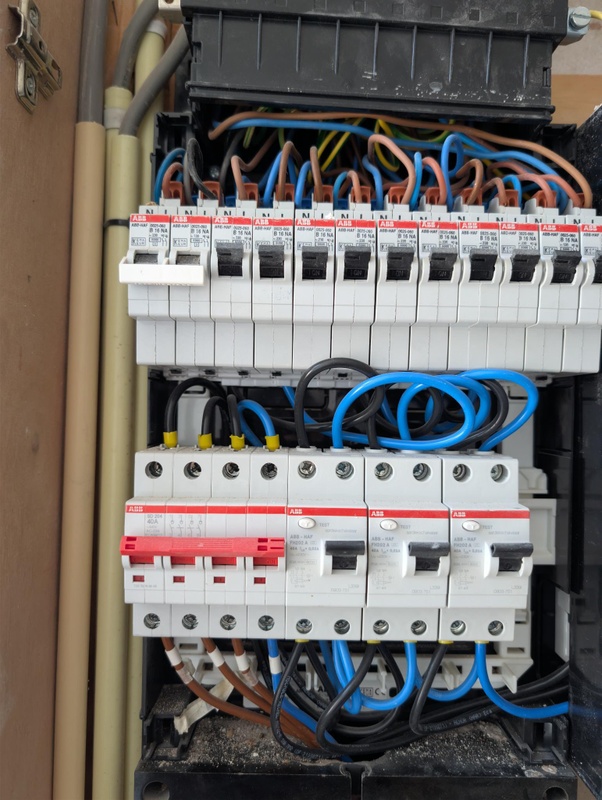

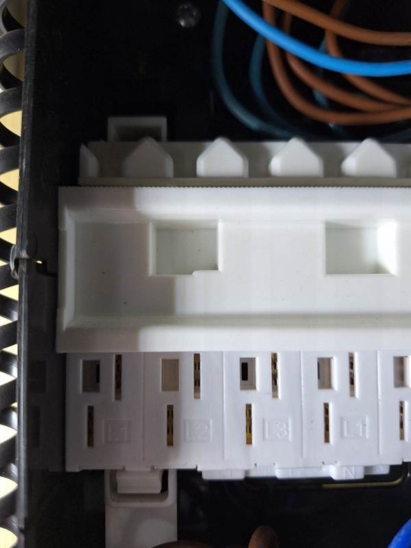

Normaal gesproken mag je een kam niet inkorten. Dit kan echt gevaarlijk zijn. Laatst ook van iemand een foto die aangaf dat zijn automaat in de fik was gevlogen en het was dus ook een afgeknipte kam. Ik zou hem dan minimaal aftapen maar beter is vervangen voor je juiste lengte.
  • esphome
  • Registratie: Oktober 2023
Het inderdaad verkeerde zuinigheid. Als ik naar de foto van zo'n kam kijk lijkt het erop dat het koper kan worden verschoven en zo kun je het koper korter afknippen dan het plastic.
Isolatietape erop is een begin en vervangen voor een passende is beter, zeker voor iets meer dan 5 euro.

De kammen van Hager kun je prima inkorten, maar uiteraard wel het koper korter maken dan het plastic (daarvoor kun je inderdaad het koper verschuiven). En dan daarna de einden van de passende afdekkapjes voorzien (die je bij Hager los kan kopen). Dan is alles netjes aanraakveilig. Geen gepruts met isolatieband nodig dus.

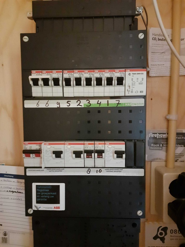

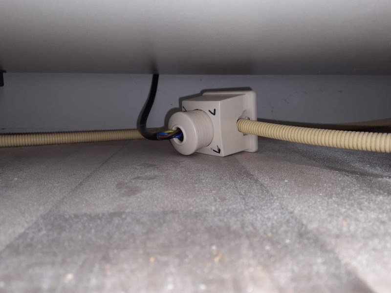

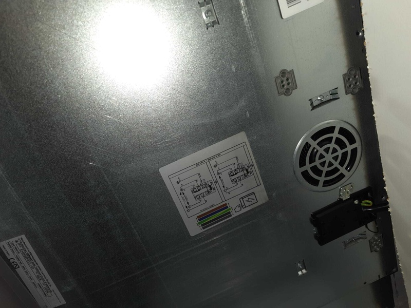

Mijn vraag
Ik heb momenteel een 1-fase aansluiting en ik heb een 3-fase aansluiting aangevraagd. Mijn vraag gaat over hoe ik mijn inductiekookplaat van Siemens EH845BFB1E in de nieuwe situatie moet gaan aansluiten. Moet mijn kookplaat uiteindelijk maar op 1 van de 3 fases worden aangesloten? Vermogen is meer dan 7000w en dat kan volgens mij niet op 1x25A aangesloten worden, wat nu nog 1x35A is. De erkende installateur waarmee ik heb gesproken wil dat wel gaan doen en ik heb mijn sterke twijfel. Ik weet trouwens niet of mijn kookplaat ook als 2L/2N aangesloten kan worden, want dat staat niet op de sticker, wel in de handleiding (die misschien voor meerdere modellen kookplaten geldt?)
Huidige meterkast aansluiting
De kookplaat is via een Perilexstekker, 5-polig aan een kookgroep (2x16A groepen) verbonden. Daaronder zit een 1-fase aardlekschakelaar van ABB. Ik weet niet of het nu als 1N~ of 2N~ is aangesloten. Hieronder de foto van de onderkant van de kookplaat. Afbeeldingslocatie: https://tweakers.net/i/6zZbKcCObw-ismVlg12mA0HYPaU=/800x/filters:strip_icc():strip_exif()/f/image/dan6s3xuIKkSe4zkbxVeD2A1.jpg?f=fotoalbum_large
Afbeeldingslocatie: https://tweakers.net/i/S7R5hagm0HZnxjW3DGZ4E8Yg4XE=/x800/filters:strip_icc():strip_exif()/f/image/JcbwCvNgVzF1sKUyLMnOtCtv.jpg?f=fotoalbum_large
Afbeeldingslocatie: https://tweakers.net/i/w0tKCfqRhrgYEP4jEpIOQCeGaxU=/800x/filters:strip_icc():strip_exif()/f/image/qGTIcNkH4Qt9s3N1CVzeVqeo.jpg?f=fotoalbum_large
De fornuisgroep zit achter een 1-fase aardlekschakelaar. De elektricien zei dat we niet zomaar een 3-fase aardlekschakelaar kunnen plaatsen, omdat je een boardbus ofzo nodig hebt. Ik heb gezocht naar een 2-polige automaat met aardlek, alleen staat daar een lijst van geschikte kookplaten bij waar mijn Siemens niet bij staat. Dit soort kookplaat zou toch best gangbaar moeten zijn of ben ik gek? Waarom weten 2 erkende installateurs niet hoe ze dit moeten aansluiten? Ik ben nu na paar dagen onderzoek de draad kwijt. 8)7 Het gaat om dat ik gewoon kan koken zonder 1 draad over te belasten, en lijkt me normaal en logisch om de kookplaat met 2 fasedraden te voeden. Ook wil ik later wat airco's toevoegen dus het zou raar aanvoelen om 1 van de 3 fasedraden een dedicated kookplaatdraad van te maken. Vele topics gevolgd over wel of niet de nuldraad bruggen, alleen is het niet eenduidig. Moet ik een nieuwe 3-fase kookplaat aanschaffen (terwijl er nu geen 3-fase perilex stopcontact is) of kan ik de meterkast zo laten voorbereiden dat het later netjes verdeeld aangesloten kan worden op de 3-fase aansluiting?
Ik ben heel benieuwd wie me kan helpen en kan uitleggen hoe het zit. De elektricien wil nu alleen een uitbreidingskast bijzetten, en de huidige groepen en drie 1-fase aardlekschakelaars herbruiken (elke aardlekschakelaar krijgt dan 1 fase). Hartelijk dank. _/-\o_
  • hcQd
  • Laatst online: 14:47
Ik zou in ieder geval wat aan dat stopcontact laten doen. Leiding is niet gezekerd, stopcontact zelf ligt los, geen trekontlasting in de stekker. En zo op de grond gaat leuk worden mocht je een keer een lekkage hebben.

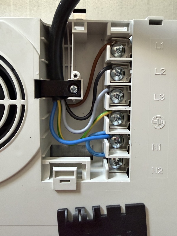

@Snowin

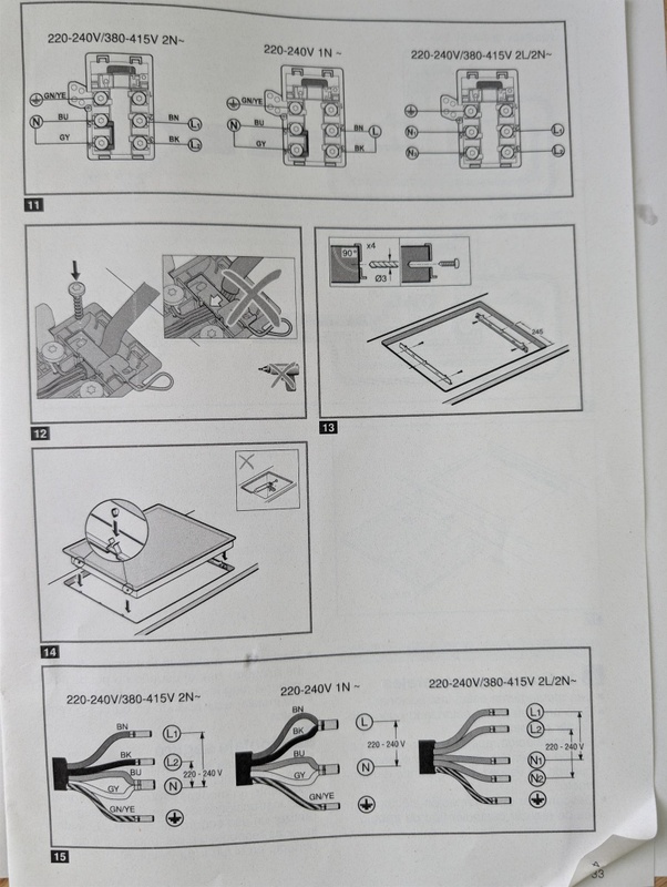

Deze kookplaat kan aangesloten op twee fasen. Gebruik daarvoor het linker aansluitschema. Of er in je huidige groepenkast een driefasen (aardlek)automaat geplaatst kan worden is op basis van de foto niet te zeggen. Plaats eens een foto van de complete groepenkast.

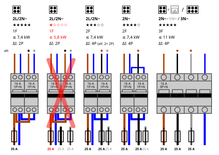

  • Septillion
Septillion
Snowin schreef op donderdag 16 juli 2026 @ 20:00:
Bij 3x25A juist dus nooit :) Daar gaat nu eenmaal 80% van dit topic over.

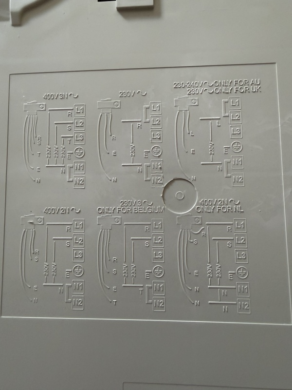

Kan, onderste schema. Eerste plaat die wel 2L+2N kan maar niet 2L+N (op 3-fase) moet ik ook nog tegenkomen.
Leuke van een busboard is dat je ook niet-busboard componenten kan plaatsen :) Enige is dat een 3P+N aardlekautomaat groter is dan de huidige (2x P+N) kookgroep.
Niet op die lijst staan zegt niet veel, betekend alleen dat niemand hem specifiek test heeft. Maar ook daar, eerste plaat die op 2xL+2xN kan maar niet op een kookgroep (2x P+N) alamat kan, moet ik nog tgenkomen. Alle ongeschikte platen zijn of >7,6kW of hebben een enkel N (dus kunnen niet op 2xL+2xN).
Monkey see, monkey do....
Moet je dus ook niet doen. Wat je nu wel moet doen is in kaart brengen wat op welke groep zit en hoe je dat over de fases wilt verdelen. Wat nu bij elkaar op een enkele aardlek zit is niet per definitie wat je straks bij elkaar op een fase wilt hebben. En betwijfel of de elektricien daar naar gaat kijken.
Laatste. En voor de kookplaat heb je meerdere opties:
Makkelijkste is de huidige kookgroep gewoon verplaatsen in je kast zodat hij over twee aardlekschakelaars zit die je op verschillende fases hangt. Als je, naar wat ik denk, een 3x4 busboard hebt plaats je dus de kookgroep op posities 4-5 of positie 8-9 waarbij je elke aardlekschakelaar op een eigen fase hangt. Heb je eigenlijk het derde plaatje van links uit de start post maar dan met losse aardlekschakelaars. Leuke hiervan is, je hoeft niets aan te passen aan de plaat / bekabeling mits deze nu netjes zonder brug op de N zit (want die zou er nu niet mogen zitten).
Alternatief is dus een 3P+N alamat of alamat kookgroep (2x P+N) los te plaatsen en daar de kookgroep op aan te sluiten. Voordeel van de 3P+N is dat je ook een 11kW plaat kunt pakken, of de niet gebruikte fase voor iets anders als een over gebruiken.
Maar gezien eerste dus gewoon kan zonder extra materiaal te kopen zou dat mijn voorkeur nu hebben.

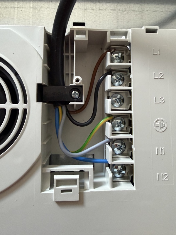

Wat ik wel zou doen is de boel opnieuw aansluiten bij de kookplaat. Even tiewrap om de buis aan het plaatje. En bij de stekker mag je geen losse aders zien. Geeft ook geen vertrouwen over hoe het in de stekker en de plaat zit. :X

@devriesjande Hieronder is de foto van mijn meterkast. Er is niet veel ruimte meer en de elektricien zei dat een uitbreidingskast bijgezet kan worden. Ik weet niet goed wat ik zeg, maar kan de huidige fornuisgroep dan eruit en vervangen worden door een automaat met 2 fase (2-polig?) en ingebouwde aardlek? Dan is een uitbreidingskast misschien niet nodig...
Afbeeldingslocatie: https://tweakers.net/i/dnXpLz9L14N62qGInfU8LPJQDmE=/x800/filters:strip_icc():strip_exif()/f/image/GCQgYb2SMToV9FaXHy0dBuoy.jpg?f=fotoalbum_large
@Septillion Dank voor de uitgebreide reactie. Dus goed dat ik de elektricien erop aanspreek, hij adviseert sterk om gewoon op 1 fase draad aan te sluiten, want "nooit problemen mee", zit toch op een 40A aardlekschakelaar.. meer moeite, etc. De ander zegt dat hij al op 2 fase zit, met 2 groepen.
Ik begrijp dit niet goed, volgens schema kan hij op 2N~, met een samengeknepen nuldraad. Hij kan dus op 2L+N, is dit al 3-fase? Ik dacht dat 2L+2N pas 3-fase is, en 2L-N een doen alsof je 2x230v heb op 1 fase?
Deze Siemens zit met wattage goed, 7,4kW dacht. Lijkt 2xN te hebben, maar volgens schema moet die 2xN wel samengevoegd worden als 1xN. Vandaar mijn twijfel. Dus het zou wel kunnen werken en kan ik de 1xN (uit 2 draden) splitsen en als 2xL + 2xN aansluiten?

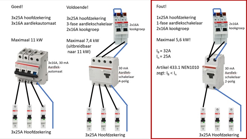

@Snowin
Je schrijft dat binnenkort je aansluiting naar 3 fasen gaat. En je een paar groepen wil voor airco's.
Voor een driefasen aansluiting is het noodzakelijk dat er een 4 polige hoofdschakelaar geplaatst wordt. Dat gaat net passen als alles naast de huidige hoofdschakelaar 2 posities schuift.
Maar dan zit de kast wel bijna vol. Links naast de huidige groep 6 is nog plek voor 1 automaat
Een uitbreidings kast is dus nodig. Wat ik zou doen is voor de kookgroep een 3 fase (aardlek)automaat in de uitbreidings kast plaatsen. De huidige kookgroep komt dan vrij en die automaten kan je gebruiken voor je airco's. Wel de witte brug verwijderen.
De kleur van de bedrading van de groepenkast naar het perilex stopcontact mag 3x bruin, blauw en geel-groen zijn. Maar bruin , zwart, grijs, blauw en geel-groen mag ook.
Wat @onetime al schrijft, elke kookplaat, of hij nou 1,2 of 3 fasen nodig heeft, kan worden aangesloten op een in 3 fasen uitgevoerde kookgroep.
Jouw kookplaat heeft 2 fasen nodig. Daarom sluit je in de stekker maar 2 faseaders aan. Verder 1 blauwe ader voor de nul. Op de kookplaat sluit je deze ader op 1 van de nul klemmen aan. En je maakt een doorverbinding naar de andere nulklem. En uiteraard de geel-groene ader aansluiten.
De derde fase in de stekker laat je vrij. Het is wel verstandig om eerst te kijken op welke fase je oven of magnetron zit. Die fase gebruik je niet voor de kookplaat.

Ik zou de elektricien onderstaande afbeelding of een link sturen van dit topic
Afbeeldingslocatie: https://tweakers.net/i/4FkjvewvrdrZfnbMyjrBq7PxyDM=/800x/filters:strip_icc():strip_exif()/f/image/QL6UbIz7UGkhh10lNc1GWZ4P.jpg?f=fotoalbum_large
MHI SCM50 | PV 5475 Wp
Nee, maar dat is wel hoe je hem op een 3-fase aansluiting aansluit. Je laat alleen één fase onbenut. Vergelijk het met 2 personen op vakantie gaan in een 3-persoons tent. Het past gewoon en de tent blijft 3-persoons.
Precies andersom, op 1-fase gebruik je in Nederland 2L+2N zodat je hem aansluit op twee normale 16A groepen, volledig gescheiden in de plaat. Elke L en elke N ziet hierbij maximaal 16A en is tegen meer beveiligd. De N kan je niet samennemen omdat deze dan 32A maximaal zou kunnen zien en dat is te veel voor 2,5qmm.
Maar bijvoorbeeld in België pakken ze gewoon de L en de N samen en hangen ze hem achter een enkele 32A. Maar dan gebruiken ze 4qmm bekabeling.
Bij 3-fase staat er tussen elke L en N nog steeds 230V, daar ziet de plaat dus geen verschil in. Alleen door de magie van 3-fase loopt er dan door de N maar maximal 16A waardoor je de N samen kunt nemen. En dan maakt het niet uit of je maar 1, 2 of 3 van de 3-fase gebruikt. Immers is 1-fase in een woonhuis ook maar gewoon "random" een van de 3 fases, het hele elektriciteitsnetwerk in Nederland is 3-fase.
Niet zo gek, platen zijn er eigenlijk gewoon in 3 vermogens: 3,6kW-ish, 7,5kW-ish of 11kW-ish. En die hebben op de Nederlandse markt gewoon respectievelijk 1L, 2L of 3L aansluitingen.
Daarbij zal een 11kW plaat (met dus 3L) altijd een enkele N hebben. Deze platen zijn alleen geschikt voor aansluiten op 3-fase. Ook gedreven door het feit dat een Nederlandse standaard 1-fase aansluiting überhaupt maar 9,2kW kan leveren dus het geen zin heeft een 3L+3N variant uit te brengen.
De 7,5kW platen komen meestal met 2N zodat deze dus op de Nederlandse (2x P+N) kookgroep kan op een 1x40A aansluiting. Maar ze zijn er ook met een enkele N en deze kunnen niet op een (2x P+N) kookgroep op 1-fase. Deze zijn dus primair gemaakt voor 3-fase (ook al gebruiken ze er dus maar twee!). Deze platen zijn op 1-fase alleen bruikbaar met beveiligde N wat een (2x P+N) kookgroep of 3P+N krachtautomaat niet doet.
Fabrikanten van platen laten steeds ook maar de helft zien, ze laten zien hoe je de aansluiting kunt splitsen of samenvoegen. Maar niets over de vermogens die dan gaan lopen door de aders en dit bepaald uiteindelijk hoe de boel afgezekerd moet. Daar zeggen de plaatjes gewoon niets over.
Als de plaat op 3-fase komt dan mag je dus of twee N naar de plaat doen en ze niet bruggen in de plaat. Of je brugt de N op de plaat en je gebruikt een enkele N. Immers komen alle N in de meterkast uiteindelijk weer bij elkaar. Maar een enkele N kan alleen als je het achter een 3-fase aardlekschakelaar hebt zitten. Omdat als je twee 1-fase aardlekschakelaars hebt moet alle stroom die via L1 naar de plat loopt ook terug via N1 anders zou hij trippen.

Eventueel overweg om te kijken hoe de interne bedrading in de kookplaat aangesloten zit misschien 1 fase misschien ook 2 fase"
Staat dus gewoon onder op de plaat...
Eerlijk gezegd volg ik hun antwoorden niet goed meer. Ik kom met aansluitschema's, handleidingen, merk en typenummers, foto's en ik krijg dan dit soort antwoorden terug die ik niet kan plaatsen. Wat is jullie advies beste Tweakers?

Mijn vraag
Ik zit in een vergelijkbare situatie als @Snowin en anderen in dit topic: ik heb een 3x25 aansluiting (wel recent overgestapt van 1x25), en heb een kookgroep op 1 fase (of zie ik dit verkeerd??) en een elektricien die aangeeft dat het zo goed is en het overal zo is aangesloten (kookplaat van 7400kw). Als ik het goed begrijp is het voor de veiligheid en duurzaamheid beter om een 3-polige ALS tussen de aansluiting en de kookgroep te zetten en deze op minimaal 2 fasen aan te sluiten? En wellicht ook beter voor het verbruik omdat ik binnenkort ook overstap op zonnepanelen op 3 fasen?
Concreet:
  1. Is het advies om de kookgroep op 2-fasen aan te sluiten met een 3-polige ALS ertussen? Of is dat de kosten van omzetting niet waard?
  2. Indien het antwoord op 1 een ja is, welk aansluitingschema moet ik dan gebruiken voor de kookplaat? 2N of 2L/2N?
Situatie
Meterkast
Afbeeldingslocatie: https://tweakers.net/i/EAdUpvcJesQK2SeqsiyBeqNT80o=/x800/filters:strip_icc():strip_exif()/f/image/XJFWikxPiGg7DgIb2BcN4QEh.jpg?f=fotoalbum_large
Aansluitschema
Afbeeldingslocatie: https://tweakers.net/i/ySxxMw-2KR86Q3F9Y-87ZEvOYME=/x800/filters:strip_icc():strip_exif()/f/image/JBsCmuAkhKb2v3dzuSjdj8C7.jpg?f=fotoalbum_large
  • onetime
onetime
@remarkablez Als je de huidige kookgroep op plaats 4 & 5 kunt zetten op het 3x 4 busboard (en je niet het zeldzame geval hebt dat de aardleks de plaat op die manier niet lusten) ben je het snelst en simpelst binnen de normen. Zie de topicstart. Maar wat zit er in de kast die je niet op de foto hebt staan?

Hoort hier eigenlijk niet ook een 4-polige hoofdschakelaar tussen de 3 hoofdzekeringen van de netbeheerder en de automaten in? Stedin eist een 4 polige hoofdschakelaar, dus ik dacht dat de 3 fasen eerst naar de nieuwe 4 polige hoofdschakelaar gaan, en vanuit de 4P hoofdschakelaar pas door naar de 3P+N (aardlek) automaat en de andere drie 1 fase ALS.
  • pjotter1965
Snowin schreef op zaterdag 18 juli 2026 @ 10:14:
Ja, dat klopt.
De afbeelding moet je zien als een uitleg van de fase-verdeling.

Eerste plaat met 2L+2N aansluiting die niet achter twee aardleks kan moet ik nog tegenkomen. Mocht de aardlek wel trippen dan:
- Checken of de brug over de N op de kookplaat niet geplaatst is. Die had er op 1-fase met een kookgroep überhaupt niet mogen zitten
- Verwissel de twee N's van de kookgroep even van automaat in je meterkast. Dan heeft iemand waarschijnlijk ze verwisseld ergens en heb je nu L1+N2 op een automaat en L2+N1.

Alternatief zou dan zijn dat hij eerst alleen een 4P hoofdschakelaar plaatst maar voor de rest niets aanpast. Gewoon maar even 2 van de 4 contacten gebruiken. Dan Stedin langs komt en werkelijk 3-fase onder op de hoofdschakelaar hangt. En dat hij dan terug komt om de hele meterkastverbouwing doet.
  • Ben(V)
@remarkablez
Volgens mij heb jij voor die rij automaten een busboard en dat wil zeggen dat de bestaande "gekoppelde automaten" al verdeelt zijn over fase 1 en fase 2.
Die busboards verdelen als het goed aangesloten is altijd eerste positie fase 1, tweede fase 2 , derde fase 3, vierde positie weer fase 1 enz enz.
De drie aardlek automaten zullen waarschijnlijk ook netjes over de drie fasen verdeelt zijn dus elke fase een eigen aardlekschakelaar en dus vier groepen per aardlek.
Het enige wat je naar zou kunnen kijken is of je kookplaat volgen 2L/N is aangesloten (eerste plaatje dus), maar 2L/2N zoals in het laatste plaatje is ook prima in dit geval.
Alleen het middelste plaatje moet je niet toepassen.
Kortom enkel het juiste aansluit schema bij de kookplaat toepassen en meer hoef je echt niet te doen, dus die elektricien die zei dat het zo goed zit in de groepenkast had gewoon gelijk.
Waar je wel naar moet kijken is de belasting per fase, je moet dus de belasting verdelen maar dat staat een beetje buiten de scope van deze vraag.

@Ben(V) Helaas; een busboard heeft de aansluitingen aansluitend gegroepeerd; de 1e vier of zes bij elkaar, dan de 2e vier of zes, en dan de 3e vier.
Met kamrails komt het wel voor; 1, 2, 3, 1, 2, 3, 1, 2, 3, 1, 2, 3.
edit: ik kan me herinneren dat je eerder vreemde dingen hebt geschreven, zou je voor je iets post eerst willen dubbel checken svp? Je hele post hier boven klopt niets van.

  • Ben(V)
Echt niet, dan heb jij nog nooit een ABB haf busboard gezien.
Ter illustratie een foto, het staat er zelfs opgedrukt.
Afbeeldingslocatie: https://tweakers.net/i/13uW4BdIQE9L1g7hGTSHRdiOguE=/x800/filters:strip_icc():strip_exif()/f/image/KQGDzF9PeOKfEmK3BOjdvFgk.jpg?f=fotoalbum_large
Misschien zou jij, je eigen advies ter harte moeten nemen?
[ Voor 75% gewijzigd door Ben(V) op 18-07-2026 14:59 ]
  • Septillion
Septillion
@Ben(V) Zie Septillion in "Faseverdeling en kookplaat nieuwbouw"
En het kan dus niet een 3-fase busboard (die dus L1-L2-L3 heeft) zijn want die kan alleen achter een 3 fase aardlek omdat die de N deelt.
  • Ben(V)
Je kunt prima drie losse aardlekschakelaars gebruiken en de N doorlussen wat hier zoals je op de foto kunt zien gedaan is.
Die aardlekschakelaars zijn net als de hoofdschakelaar niet op het busboard geplaatst.
[ Voor 26% gewijzigd door Ben(V) op 18-07-2026 15:42 ]
  • Septillion
Septillion
@Ben(V) Huh, hebben we het over wat anders? Als je na aardlekschakelaars de N weer samen neemt tript je aardlekschakelaar. Je kunt dus niet een 3L+N busboard voeden uit 3 losse P+N aardlekschakelaars.
  • Ben(V)
Hij heeft een 3L + 3N busboard want aan de onderkant van de aardlek schakelaars zie je duidelijk dat de nul doorgelust wordt richting de hoofdschakelaar en aan de bovenkant is elke fase en elke nul aangesloten waarschijnlijk richting busboard.
[ Voor 6% gewijzigd door Ben(V) op 18-07-2026 16:18 ]
  • Septillion
Septillion
@Ben(V) En een 3L+3N busboard is dus L1L1L1L1L2L2L2L2L3L3L3L3.
Enige busboard dat L1L2L3L1L2L3L1L2L3L1L2L3 doet is het 3-fase busboard met 2x 3L+N.
  • onetime
onetime
Ben(V) schreef op zaterdag 18 juli 2026 @ 14:42:
Doe ik.
Gefiliciteerd, je hebt een weinig gebruikte versie gevonden.
Die heb ik nog nergens gezien.
Ik heb tot nu toe alleen gezien wat ik heb beschreven.
En dat is ook wat ik op de foto zie.
Ben(V) schreef op zaterdag 18 juli 2026 @ 14:22:
@remarkablez
Nee dus, hij heeft een gewoon 3x 4 busboard. Ja er bestaan ook onhandige 2x 6 busboards.
Nee dus, zie de reacties van @Septillion
Wegens eerdere fouten in je redenatie is dit dus niet waar.
Nogmaals: ik kan me herinneren dat je eerder vreemde dingen hebt geschreven, zou je voor je iets post eerst willen dubbel checken svp? Je hele post hier boven klopt niets van. En zo maak je het alleen maar verwarrender en moeilijker te begrijpen.

Even een sanity check. Op advies van dit (en andere) topic(s) haal ik mijn kookplaat van een ouderwetse kookgroep af. Bedrading is gewoon netjes 3f aangelegd, nu ook een Eaton B16 30mA 3p+n alamat over, dus die wil ik nu inzetten voor de kookplaat. Nu kijk ik in de manual van de kookplaat en daar wordt geen optie voor 400v/3N~ gegeven, maar op de achterkant van de kookplaat staat dit wel als beschikbaar aansluitschema.
Afbeeldingslocatie: https://tweakers.net/i/h8O_wXcZeit6CeoiFPbax1GBJ_k=/x800/filters:strip_icc():strip_exif()/f/image/viODlizI6joiLiQ3WwHj8Sdu.jpg?f=fotoalbum_large
zo zit het nu
Afbeeldingslocatie: https://tweakers.net/i/VrNSZobbDCT0m99EBTwPmnfUu88=/x800/filters:strip_icc():strip_exif()/f/image/JnV4qY2OmAA0HysvLRHANxlg.jpg?f=fotoalbum_large
dit staat achter op de kookplaat
Afbeeldingslocatie: https://tweakers.net/i/otKDu0RwPSdF7QqY2ozuxQ0OHVE=/x800/filters:strip_icc():strip_exif()/f/image/wxIpeJIwNtBCNGUXpIe7wgDw.jpg?f=fotoalbum_large
Dus zo wil ik het doen (ja brugje heeft een snee in isolatie, vervang ik uiteraard)
Om hem vervolgens op de 3f alamat aan te kunnen sluiten. Dit klopt toch gewoon? En schema's die op het apparaat staan mag ik neem ik aan als leidend aanhouden? De verdere weg naar de meterkast is op de juiste kleur bedraad.
Het gaat hier om een ACM1032/BA van Bauknecht. De handleiding geeft alleen deze opties:
Afbeeldingslocatie: https://tweakers.net/i/_SpDHMPyWDlyQnzfxvJ_tifP6E0=/800x/filters:strip_exif()/f/image/LZitm52KdyI1XSx13ntwiDsh.png?f=fotoalbum_large
[ Voor 8% gewijzigd door Japie.G op 21-07-2026 17:14 ]

@Japie.G Ja ziet er goed uit. Als de rest klopt. Maar dat had je al gecontroleerd schreef je.
  • devriesjande
  • Laatst online: 28-11 19:55
@Japie.G
Prima zo. Zeer waarschijnlijk zit in de plaat intern niets aangesloten op klem L3.
Dus alleen L1 en L2 worden belast.
Je zou nog kunnen kijken op welke fase je oven of magnetron zit aangesloten en deze fase op klem L3 kunnen ''parkeren"

Dit zou toch gewoon goed moeten gaan? Is bedraad als twee losse groepen, betreft de HI29571SVM kookplaat van Atag.
De aardlekschakelaar van fase 3 tript gelijk als ik de rechter groep van de fornuisgroep inschakel.

@Thomox Ja, zou moeten kunnen.
Doorgemeten dat je geen verdraaiing hebt ergens? Meest voorkomend is dat ergens de L's of de N's verdraait zitten waardoor ze dus niet meer als correct paar aankomen.

Thomox schreef op vrijdag 24 juli 2026 @ 13:19:
Ps. Let niet op de overlengte, is voor de krachtgroep beneden als ik over ga naar 3f.
[Afbeelding][Afbeelding]
Dit zit wel beide op dezelfde aardlekschakelaar? Of is dit verdeeld over 2 aardlekschakelaren (1P+N)?
Zit dit namelijk verdeeld over 2 verschillende aardlekschakelaren werkt dit inderdaad niet.
En wat gebruik je? Aansluitdoos of perilex? En in geval van Perilex, kabel met aangegoten stekker of zelf gemonteerde stekker?
In die aangegoten stekkers moet je altijd alle pennen doormeten met welke kleur draad het is, het kan best zijn dat daar een draai-ing in zit die je niet verwacht.
Tevens dus je perilex-aansluiting controleren of deze wel "correct" is bedraad in dat opzicht.

@AtRi @Septillion @Annuk dank voor alle antwoorden. Alles gecheckt, correct aangesloten. Geen verdraaiing en achter 1 aardlekschakelaar.
Daarna heb ik alle aders gedemonteerd in de kookplaat en bij de automaten en heb ze vervolgens doorgemeten, nergens sluiting.
De boel exact op dezelfde manier gemonteerd en Voila, de boel werkt gewoon, vreemd.
Het zou nog kunnen dat ergens een draadbreuk zit die nu weer contact maakt? Zit me niet zo lekker....
Ps, de kookplaat is rechtstreeks op de voedingskabel aangesloten, geen lasdoos of perilex

Als dit inderdaad klopt wat je zegt en je hebt je kookplaat aangesloten met een YMvK kabel, kan er best teveel druk op de kabel staan en dat die mogelijk een fout dan veroorzaakt.
Zoiets ook wel eens gehad bij een te volle inbouwdoos.
Zou potentieel adviseren toch een dergelijke aansluitdoos te gebruiken, daar de massieve YMvK kabel in te monteren, en dan met een stuk VMvL-snoer naar je kookplaat te gaan (wel even voorzien van adereindhulzen aan kookplaat-zijde).

Ik ben nog aan het twijfelen over de aansluiting van m'n kookplaat, huidig is die aangesloten volgens plaatje 2 ;) (1x25A aansluiting)
Afbeeldingslocatie: https://tweakers.net/i/iUe_5x9ZMcGv9fzPTRveORoanKU=/fit-in/4000x4000/filters:no_upscale():strip_exif()/f/image/wqDVyRbjcWAD76y2gHyEubT8.png?f=user_large
Maar ik ga over op 3x25A in februari, alleen ik dacht dat het aansluiten van 1 groep vanuit 2 verschillende alamat niet mocht (plaatje 3 en 4). Kan iemand mij vertellen waarom plaatje 3 en 4 wel zou mogen?
Laatste plaatje is ook nog een optie maar dan moet ik de bedrading tussen de groepenkast en kookplaat ook ombouwen terwijl het maar een 6,3kW plaat is.

Juerd
ArcticWolf schreef op zondag 9 augustus 2026 @ 16:10:
[...], alleen ik dacht dat het aansluiten van 1 groep vanuit 2 verschillende alamat niet mocht (plaatje 3 en 4). Kan iemand mij vertellen waarom plaatje 3 en 4 wel zou mogen?
Plaatje 4 gaat achter één aardlekbeveiliging ("ΔI: 4P" is kort voor "de aardlekbeveiliging is 4-polig").
Plaatje 3 zit achter twee aardlekbeveiligingen. Het klinkt misschien suf, maar het mag omdat het niet verboden is. Oplossingen met twee aardlekautomaten zijn kant-en-klaar te koop, maar voor zover ik heb kunnen nagaan mag het ook met 2 losse aardlekschakelaars met daarachter installatieautomaten.
Of een kookgroep echt één groep is, is nergens vastgelegd. En het moet tegelijkertijd wel en niet worden gezien als één groep (of in elk geval één stroomketen) om überhaupt aan de norm te kunnen voldoen. Je moet 't zien als één stroomketen om de draden bij elkaar in een buis te mogen hebben (521.6 (nlb)), maar als twee stroomketens voor de bepaling die over de gekoppelde schakelaars ("onderlinge vergrendeling") gaat (537.1.2).

@ArcticWolf In hoe verre moet de meterkast verbouwd / vervangen worden?
Een 3P+N is natuurlijk de mooiste / meest toekomst bestendige oplossing. Dat zou ik doen als je toxh veel moet aanpassen.
Maar als je groepenkast nog recent en up to date is zou ik gewoon de kookgroep hergebruiken achter twee aardlekschakelaars. Dan is het imho zonde om de huidige (2x P+N) kookgroep weg te gooien.
  • Andrehj

  1. Foto van de groepenkast, meterkast en kookgroep (groep 1 en 2).
Afbeeldingslocatie: https://tweakers.net/i/50mAHTpLV8DrvNI8M4vVyaEP1uc=/x800/filters:strip_icc():strip_exif()/f/image/LTf64j2pu2rKhVlcNEFrED1C.jpg?f=fotoalbum_large
Afbeeldingslocatie: https://tweakers.net/i/zI71nizp3K7ye2QaNA_qN4RwHPk=/x800/filters:strip_icc():strip_exif()/f/image/K7VRuNioey1ci3rUHYIb6xai.jpg?f=fotoalbum_large
Afbeeldingslocatie: https://tweakers.net/i/BcIPpFtekslOn7F4Ac0r_fXIV88=/x800/filters:strip_icc():strip_exif()/f/image/8keuvUBtEMXjyMnyrZ3maUN3.jpg?f=fotoalbum_large
2. Foto van de perilex stopcontact waar de nieuwe stekker in moet. Ik meet 230v op L1 en L2, ook als ik L1 en L2 meet door ze te verbinden, dus geen 400v.
Afbeeldingslocatie: https://tweakers.net/i/WcYDESzMxt6BnK5iOZ-5uWlCsMc=/x800/filters:strip_icc():strip_exif()/f/image/SFy5Ym38C54N2DOBqiNtaJ5R.jpg?f=fotoalbum_large
3. foto van het aansluitschema uit de handleiding, er vanuit gaande dat ik de klassieke 2L2N~ aansluiting heb.
Afbeeldingslocatie: https://tweakers.net/i/PF4awulCTsPUCphMjrJhTjuFwyk=/fit-in/4000x4000/filters:no_upscale():strip_exif()/f/image/9AhPJVPdAFnbSrtxbH76PId1.png?f=user_large
Nu moest ik zelf een stekker maken, en heb ik die als volgt gemaakt:
Afbeeldingslocatie: https://tweakers.net/i/6ghnnQR9TIcbjVHGCeltuXO1498=/x800/filters:strip_icc():strip_exif()/f/image/QAlPi5pv8j2LaRQQvLeZYhjX.jpg?f=fotoalbum_large
Als ik deze aansluit gaat de kookplaat kort aan, en geeft vervolgens een foutcode 3. Wat in lijkt te houden dat er te weinig spanning is?
Nu heb ik het idee dat alles goed aagesloten zit. Maar misschien kan iemand me hier op weg helpen wat ik fout doe?
  • Jim423
  • Laatst online: 14:20
Wat meet je tussen L1 en N?
En tussen L2 en N? In de kookplaat.
Check ook even je huls linksonder. En zorg dat er niks op de kookplaat ligt als je test.
[ Voor 22% gewijzigd door Jim423 op 30-08-2026 14:09 ]
  • Ben(V)
Als je tussen L1 en L2 geen 400V meet, zijn ze op dezelfde fase aangesloten en niet op twee verschillende fasen.
  • jongetje
  • Laatst online: 11:52
@Nerflander Je hebt een 3 fase aansluiting en je kookplaat lijkt op 1 van de 3 fases zitten? Dat lijkt me sowieso al enorm onhandig. Dan kun je met alleen je kookplaat al 2 x 16A op 1 fase trekken die met 25A is afgezekerd. Nu kan ik niet door je kast kijken en zie ook niet wat er nog rechts zit. Maar waarom geen 3 fase kookplaat en kookgroep?
  • Jan-tweak
  • Registratie: November 2025
  • Laatst online: 14:42
Ben(V) schreef op zondag 30 augustus 2026 @ 14:15:
jup, maar daar zit dus ook de fout, zowel groep 1 als groep 2 is op dezelfde fase aangesloten ( zwarte aardlekschakelaar (1), sterker nog, zijn enkel-fasige groepen zijn slechts over twee fases verdeeld ( aardlek 1 en 2), tenmiste wat op zijn foto's zichtbaar is.
wat hij meet is duidelijk de lijnspanning van L1 en ja die is dus 230V.
  • Nerflander
  • Laatst online: 01-09 12:49
@Jim423 Tussen L1 en N is het 230v en tussen L2 en N is het ook 230v.
Deze heb ik idd er weer helemaal ondergeschoven en vastgedraaid. Ik dacht eerst dat het aan de aderhulzen lag, en had ze opnieuw geknipt en vervolgens er wat minder ver doorheen geduwd. Dit heb ik ondertussen weer netjes gemaakt.
@jongetje Deze woning is helemaal vernieuwd door de vorige eigenaren. Ik ging er eigenlijk vanuit dat de kookgroep correct zou zijn. Maar het klinkt alsof dit niet zo is?

Hij heeft twee 3 fase aardlekschakelaars dus zijn eindgroepen zijn bijna zeker over de 3 fasen verdeeld zijn want ik ga er vanuit dat er een 3 fasen kamrail gebruikt is.
Voor de kookgroep zou ik eigenlijk verwachten dat die is aangesloten zoals hieronder in de middelste situatie:
Afbeeldingslocatie: https://tweakers.net/i/bpmw_g9aAPn_1ueyeyky0aT7UHk=/full-fit-in/4000x4000/filters:no_upscale():fill(white):strip_exif()/f/image/0OiYdrTejxO94vxRBQ8EGkrh.png?f=user_large

@Nerflander Doe eens een foto van de groepenkast zonder kap erop als je je daar tenminste senang bij voelt. Wel eerst de hoofdschakelaar uitzetten voor de veiligheid!
