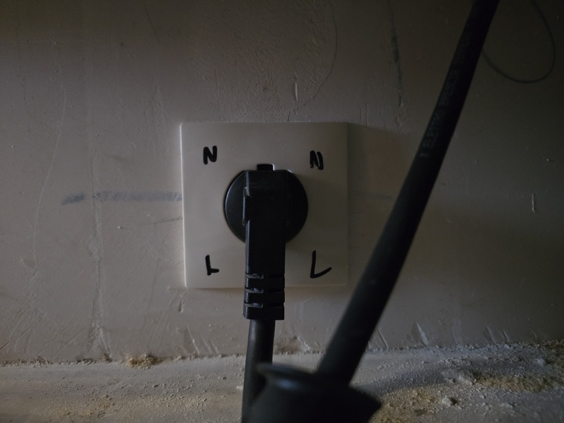

Ik moet een kookplaat vervangen, de kookgroep is al aanwezig, 2x 1fase aansluiting, op de perilex aansluiting 2 nullen en 2 fases.

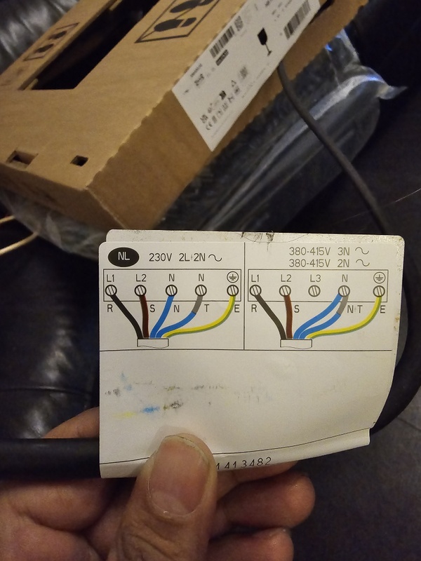

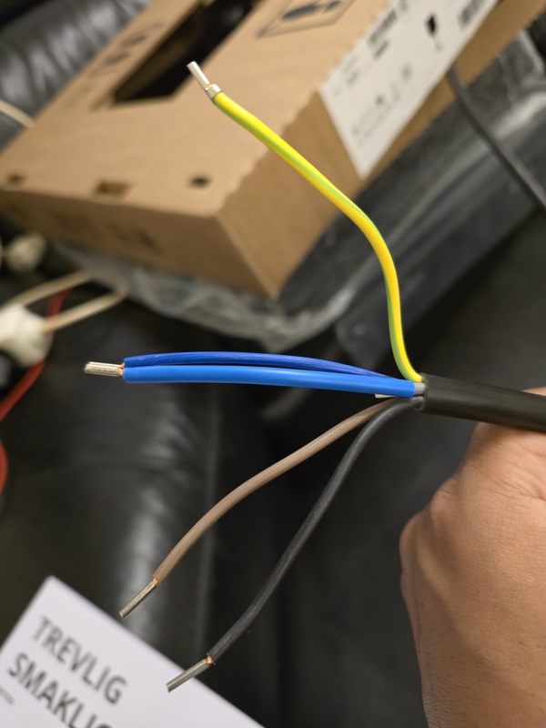

Op de nieuwe kookplaat staat een aansluitschema, de snoer zit vast op de kookplaat (wat ik niet gewend ben).

Als ik het goed heb moet ik zo de stekker aansluiten en zou het goed moeten zijn.
Afbeeldingslocatie: https://tweakers.net/i/InfwCsyUVv6rGQMVwkdzaDr8F10=/x800/filters:strip_icc():strip_exif()/f/image/fPaH535DNruqyamxKqzoWSV9.jpg?f=fotoalbum_large
Wat is jullie mening, gaat het goed zo?
Uiteraard zal ik de 2 nullen voorzien van een nieuw adereindhulsje.
Alvast bedankt voor het meedenken en de adviezen. :)

Maar welke draden vormen een paar, zwart met blauw, of zwart met grijs/blauw. Vice versa voor bruin.

Wat @hcQd ook al zegt, je hebt naast een L1 en L2 fase draad ook een N1 en N2 nul. Als je dit fout hebt schakelt je dubbele installatieautomaat (fornuisgroep) uit. aardlek uit (als je die hebt).

Dat staat niet beschreven, bij andere kookplaten ben ik gewend dat er een kapje zit die je open kan maken om te kunnen controleren.
Die zit er bij de oude kookplaat wel.
Nu is het zomaar paren aanmaken.
Handig was geweest als ze er N1 en N2 bij hadden gezet.
Ik hou N voor L1 aan en N(T) voor L2.

2x 1fase ik heb het op de aansluiting nagemeten, tussen de N en L 230v tussen de N-N en L-L 0v.

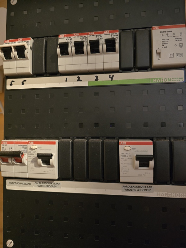

Geen aparte aardlekschakelaar, de kookgroep zit samen met oa de wasautomaat stadsvw keuken wc ed.
Kamers mech ventilatie op een andere aardlekschakelaar.
