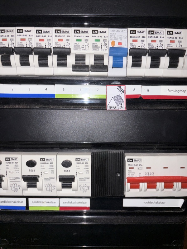

  • DraadbreuQ
  • Laatst online: 29-09 13:17
In het kader van een onvoorziene keukenrenovatie (overhaul) ben ik nu bij het onderwerp kookplaat aangekomen. Eén en ander verdient serieuze upgrades, want het huis heeft nog een oude stoppenkast en daar durf ik geen inductie kookplaat aan te jetseren. Dus hopelijk stel ik deze vraag op de juiste plek.
Voor inductie kom ik een flinke beperking tegen, waardoor we mogelijk aan een 1-fase kooktoestel vast zitten, terwijl 2-fase wenselijk lijkt (4 pers. huishouden). Op https://www.gamma.nl/klusadvies/a/kabels-trekken staat "Het maximale aantal draden mag voor een 16 mm installatiebuis 3 x 2,5 mm² + 2 x 1,5 mm² zijn.". Dat we precies weer een 16 mm installatiebuis hebben vanaf de meterkast, zet bij mij wat vraagtekens over de haalbaarheid van inductie.
Uit de volgende posts haal ik alleen nèt niet voldoende duidelijkheid: Brent in "Het grote kookplaat aansluiten topic" + Xander in "Kan dit inductie fornuis op 1 of 2 of 3 fase goed werken?" + ReTeP20002 in "Het grote kookplaat aansluiten topic" . Is het mogelijk om vanaf de meterkast een kookgroep aan te leggen voor 2-fase inductie met 3 x 2,5 mm + 2 x 1,5 mm? Ik ben overigens wel van plan om dit klusje uit te besteden omdat er dan een professional naar kijkt i.p.v. een DIY'er met budget fetisjisme.

  • DraadbreuQ
@Vliegvlug bedankt voor je informatie.
Het idee is wel om een 3-fasen aansluiting aan te vragen, wat ook haast heeft i.v.m. de wetswijziging per 1 juli en blijkbaar kan via https://www.mijnaansluiting.nl/home. De aanname van mijn kant was dat het gebruik van een onjuiste aderdikte risico's kon leveren met betrekking tot de warmte die ontstaat. Ik ben ook nog niet helemaal vaardig om de NEN1010 op de juiste wijze door te lezen, dus e.e.a. blijft wat mistig.
Goed dat je noemt dat een kookgroep dus onwenselijk is. Tot nog toe begreep ik uit diverse fora dat die juist wel noodzakelijk was voor stroomvreters. Hieruit blijkt maar weer dat ik totaal niet thuis ben in deze materie. Mijn vraag is dan hoeveel zaken ik nog meer over het hoofd zie of verkeerd interpreteer :O
Ik start mijn zoektocht naar informatie dus maar even opnieuw vanaf de lokale (gecertificeerde) elektricien.

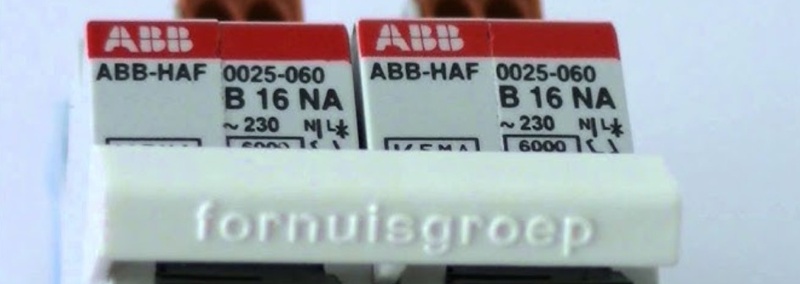

  • Juerd
  • Laatst online: 23:40
Juerd
Vliegvlug schreef op zaterdag 13 juni 2026 @ 09:59:
Bij een één fase aansluiting als noodgreep niet nee maar wel bij een 3 fasen aansluiting, lees de topic start eens door zou ik zeggen.
Waarbij ik er vanuit ga dat je met “kookgroep” de constructie van 2x 16A op dezelfde fase bedoelt.
Afbeeldingslocatie: https://tweakers.net/i/kxS_yiTo3SZYsewsYG7lBjVkg3U=/800x/filters:strip_exif()/f/image/wqDVyRbjcWAD76y2gHyEubT8.png?f=fotoalbum_large
1 t/m 4 worden meestal kookgroep genoemd: twee 1P+N automaten die aan elkaar gekoppeld zijn. Daarbij zijn 3 en 4 geschikt voor een 3-fase-aansluiting, omdat ze 2 verschillende fasen gebruiken en de hoofdzekering dus niet wordt overbelast met alleen de kookplaat. De variant die je niet wilt, is die ene met het kruis er doorheen.
5 is het mooist, en hoewel die soms ook kookgroep wordt genoemd, is de term krachtgroep gebruikelijker.
[ Voor 5% gewijzigd door Juerd op 13-06-2026 14:49 ]

  • Vliegvlug
  • Laatst online: 23:27
Vliegvlug
Flight Simple
Juerd schreef op zaterdag 13 juni 2026 @ 14:49:
Als ik "kookgroep" hoor denk ik meestal aan opties 1 en 2 van dat plaatje want dat zijn de meest voorkomende. Waarvan nummer twee inderdaad het probleem geeft en verassend genoeg nog vaak in projectbouw terugkomt getuige mensen die dat hier op Tweakers komen melden bij hun nieuwbouw woning.
Opties 3 en 4 zijn een zeldzaamheid om in dergelijke situaties tegen te komen heb ik het idee.
Ik heb het idee dat die dan weer vaker "fornuisgroep" wordt genoemd i.p.v. "kookgroep". Op het stickervel wat bijv. ABB meelevert zijn er zowel stickers voor "kookgroep" als "fornuisgroep".

Kookgroep voor mij is altijd een 2x P+N gekoppeld. Maar gezien niet iedereen dezelfde termen gebruikt zet ik dat er hier nu eigenlijk altijd achter. Op mijn beschrijving wat achter de krachtgroep (3P+N) hangt heb ik inderdaad gewoon "kookplaat" staan :+
  • Juerd
Juerd
Vliegvlug schreef op zaterdag 13 juni 2026 @ 17:23:
Kookgroep en fornuisgroep zijn historisch gezien door elkaar gebruikt, en het lijkt mij ook alleen maar verwarrend om er onderscheid tussen te maken.
ABB maakt wel onderscheid: zij noemen van oudsher een 2P2N-groep een "fornuisgroep" en een krachtgroep voor een kookplaat een "kookgroep". Ik vind dat raar; als je al onderscheid maakt, lijkt me dat dit verkeerd om is, omdat een fornuis bestaat uit kookpitten plus een oven en een elektrisch fornuis in het algemeen 3 fasen nodig heeft.
Afbeeldingslocatie: https://tweakers.net/i/cRTmikAkb91T2ExwagwSXT9eSAg=/800x/filters:strip_icc():strip_exif()/f/image/31niPRgQ9fO1g2mcF0JsuVsd.jpg?f=fotoalbum_large
Ik zou dit een kookgroep noemen (ongeacht of die met 1 of 2 fasen gevoed wordt).
[ Voor 6% gewijzigd door Juerd op 13-06-2026 18:42 ]

  • einz
  • Laatst online: 22:16
Het leek me aan de voorkant allemaal zo simpel. Aan de voorkant was mij aangegeven dat ik bij voor het koken een 5 aderige kabel nodig had en een kookgroep. Bij mijn verbouwing ca. 7 jaar geleden heb ik dat destijds dus maar laten leggen maar nog niet aangesloten. Inmiddels toe aan een nieuwe keuken met inductie. Met behulp van dit topic heb ik de zaken aangesloten maar een extra check hier in dit topic leek me geen kwaad dus bij deze. Mocht ik iets helemaal fout hebben hoor ik het graag.
Kookplaat: Atag IG29571SV
Afbeeldingslocatie: https://tweakers.net/i/hF-V6Zq7DY1Oq7Me_uwwWjMMd40=/fit-in/4000x4000/filters:no_upscale():strip_exif()/f/image/AcREIp49IlbGGBdmVsroOnmW.png?f=user_large

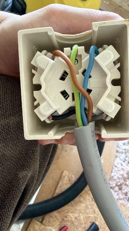

Perilex stekker aangesloten conform laatste DIN norm:
Afbeeldingslocatie: https://tweakers.net/i/yy5sU0HoReUCWdGEOjtI9-WpM2U=/x800/filters:strip_icc():strip_exif()/f/image/GfXRWz2dvfIRXK6lIQEZEVso.jpg?f=fotoalbum_large
Kookgroep aangesloten in de meterkast. Dit betreft dus géén 3 fase groep maar een dubbele groep:Afbeeldingslocatie: https://tweakers.net/i/4-SlvnZIFTs0qB6CGrBcoGrz0Ww=/x800/filters:strip_icc():strip_exif()/f/image/E63fBypvb6CnbA0TjNYi8kEc.jpg?f=fotoalbum_large
Natuurlijk wel zaak om de kookplaat goed aan te sluiten. Ik weet niet of die standaard wordt geleverd met een stekker of die er los op moet. Dat doet de keuken installateur verder allemaal.

volgens mij moet de sticker fornuisgroep ook kookgroep zijn zie ik nu :O
Afbeeldingslocatie: https://tweakers.net/i/n-E_ya4z1nNrnts551GyehhuS5Q=/x800/filters:strip_icc():strip_exif()/f/image/lYu2PavgNOzfNb74LNydwmpz.jpg?f=fotoalbum_large
  • Septillion
  • Laatst online: 22:38
Septillion
@einz Je meterkast is in ieder geval als 3-fase maar het kan zijn dat deze nu nog doorgelust zit op 1-fase.
Leeftijd van het huis zou ik Liander ook niet zomaar vertrouwen.
Welk type meter heb je? Gezien die alleen L1 aangeeft lijkt het inderdaad aannemelijk dat je 1x35/40A hebt.
En kookgroep of fornuisgroep worden dwars door elkaar gebruikt. Er is geen eenduidige verklaring voor dus op zich helemaal niets mis mee nu. Zelf überhaupt meer van alles in de kast gewoon nummeren en op een groepenbeschrijving verklaren.
Je zou de kap er eens af kunnen halen. Kan je zien of er 3 fases onder op de hoofdschakelaar zitten of een enkele met een brug. Kan je ook gelijk kijken waar de PV boer die automaat erbij gedaan heeft. Want de positie lijkt bijna te suggereren dat hij achter een aardlekschakelaar zit...

Ik heb mijn kookplaat nu op een krachtgroep zitten (afbeelding 5 uit de topic start). De linker 2 kookzones zitten op fase 1 en de middelste kookzone + de 2 rechter kookzones op fase 2. Fase 3 wordt niet gebruikt. Ik wil deze krachtgroep eigenlijk ergens anders voor gebruiken maar heb nog wel plaats voor een fornuisgroep. Afbeelding 4 lijkt voor mij van toepassing, alles netjes verdeeld over 2 fases.
Fase 1 en fase 2 hebben dan echter wel elk hun eigen aardlekschakelaar, is het een probleem als de aansluiting voor mijn kookplaat over 2 aardlekschakelaars wordt verdeeld?
  • Vliegvlug
Vliegvlug
Flight Simple
bitjeverkeerd schreef op woensdag 24 juni 2026 @ 13:24:
Dat hangt van de kookplaat af, als het intern echt van elkaar gescheiden is kan het. Zo niet dat klappen de aardlekschakelaars eruit.

@bitjeverkeerd Dan moet je een plaat hebben met dubbele N en moet je de bekabeling aanpassen dat je dubbele N gebruikt.
  • bitjeverkeerd
  • Registratie: Augustus 2019
  • Laatst online: 21:33
@Septillion de kookplaat heeft inderdaad een dubbele nul. Dan moet ik alleen de brug op de aansluitstrip van de kookplaat verwijderen. Of het verder echt 100% gescheiden is weet ik niet. Misschien maar gewoon proberen...
  • Septillion
Septillion
@bitjeverkeerd Als er dubbele N is moet het volledig gescheiden zijn, anders kan het nooit veilig zijn. Alleen niet alle platen laten zien welke N bij welke L hoort. Maar dat is dan een kwestie van proberen :+

Ik heb een Bauknecht inductiekookplaat welke is aangesloten in de meterkast met een koopgroep (2x20A) en 5 aderige 2,5mm 3 fase kabel volgens 2L/2N. Dus bruin=L1, blauw=N1, zwart=L2 en grijs=N2. Ik wil toch van 40A hoofdaansluiting naar 3x25A en de aansluiting verdelen over 2 fases.
Ik kan niet achter het type kookplaat komen en de algemene handleiding benoemd de aansluitingen die allemaal mogelijk zijn op een klemmenblok en is internationaal. Als ik 1 van de 2 automaten uit schakel van de kookgroep dan gaat de hele kookplaat uit.
Kan ik de 2de 20A automaat op de L2 (zwart) aardlekautomaat zetten als ik de 1ste automaat (bruin) laat zitten op L1? De N1 en N2 (blauw en grijze draad) kan ik dan samenvoegen na de automaat?
Als jullie foto's nodig hebben kan ik die toevoegen, maar het misschien zo al duidelijk.
10kWp zon - 30kWh accu - 64kWh auto - 3,5kW L/L - HAOS
  • Juerd
Juerd
@peter123 20 A? Als dit in Nederand is, is dat waarschijnlijk fout. Alleen als het vast aangesloten zit of met een contactdoos die minstens 20 A mag hebben, zou dit eventueel ok kunnen zijn. Maar als het bijvoorbeeld met een 16 A perilex is aangesloten, dan moet het ook op maximaal 16 A zijn afgezekerd.
Je kan de 2 automaten van de kookgroep achter 2 verschillende aardlekschakelaars zetten. Er gaan verhalen van kookplaten die dan niet werken. Als het niet werkt, eerst proberen om N1 en N2 te verwisselen.
Waarom lukt het je niet om het type te achterhalen? Er zit toch vast wel een typeplaatje op de onderkant?
  • peter123
@ Juerd Bedankt voor je support. Er zitten inderdaad 2 van 20A in de meterkast. Waarom is mij niet duidelijk. Goed om te weten dat dit niet goed is. Ik ga het aanpassen. Het zit naar ik nu kan inschatten aangesloten met een klemmenblok onder de kookplaat. Deze is zo ingebouwd dat ik alleen de bovenkant kan zien. Binnen in de kast eronder zit een een plaat tegen de kookplaat. Het is een beetje een op maat gemaakte keuken. Allemaal van de vorige bewoner. Het komt in de buurt van de Bauknecht BB 4777C AL. Alleen deze is veel ouder. (2015 ongeveer)
Als ik 3x25A krijg ga ik dat proberen. Ik moet bruin op fase 1 hebben en zwart op fase 2 neem ik aan?

Ik heb dit fornuis en op de Fotos kan u het stop contact zien en de achterkant van het toestel.
Mvg
Graag advies over wat ik moet aankopen?
- dit gast toch op 220 of en welke kabel moet in de muur zitten hiervoorAfbeeldingslocatie: https://tweakers.net/i/cvK3qRT7r2769o-NRpAM84GuZCU=/x800/filters:strip_icc():strip_exif()/f/image/JX2gmWyZ1uxBN3O4hcE41INi.jpg?f=fotoalbum_large
Afbeeldingslocatie: https://tweakers.net/i/0PRDrsCDDC1QohuYPQGBTNNjCNI=/x800/filters:strip_icc():strip_exif()/f/image/zBQ3BDq2K4100idg1ri4WTSt.jpg?f=fotoalbum_large
Afbeeldingslocatie: https://tweakers.net/i/IlHbLIhfrtxKxcu-fPXQBNvrUSM=/x800/filters:strip_icc():strip_exif()/f/image/MbcF4yYWE2aJh9HwRIea5DwW.jpg?f=fotoalbum_large

Zijn merk en type van het fornuis en/of de handleiding allemaal afwezig?
  • fornuis
  • Registratie: Juni 2026
  • Laatst online: 29-06 08:44
Merk is AEG CompetenceAfbeeldingslocatie: https://tweakers.net/i/iOfIcrKisnD1Uerwr8z4PGG4TSE=/800x/filters:strip_icc():strip_exif()/f/image/1LeSh3TxNxfrnIXrh6TUm5i7.jpg?f=fotoalbum_large

Hier staat het aansluitschema. Dus afhankelijk van wat je beschikbaar hebt kun je hem aansluiten. Ik vermoed dat je de enkel fase 230V variant beschikbaar hebt in je muur.

Heb je misschien een exacter typenummer van de AEG competence? En/of een handleiding waar technische gegevens in staan?
Zo’n apparaat op 1 fase, 230v aansluiten klinkt niet logisch, tenzij het vermogen heel beperkt is voor zo’n toestel. Of beperkt kan worden.
Doorgaans is zo’n elektrisch fornuis zo’n 11 kW aan vermogen. Namelijk 3x3,6kW. 1x 230v is doorgaans maximaal 3,6kW in Nederland. En dan meestal niet via een gewone stekker.
Vandaar dat ik het eens ben met bovenstaand advies: check dit bij een elektricien!

Zoals het er nu uit ziet staan de bruggen in de stand van schema 2, dat is een kookgroep. dus twee gekoppelde groepen van 16A.
Derder schema zou in princippe ook kunnen om hem op één groep te zetten, maar dan zou uit de gebruiksaanwijzing moeten blijken of 16A genoeg is. Dat is niet zo te zeggen.
  • DJMaze
Dit is niet Nederland. Als het wel zo is, dan als de sodemieter een elektricien inschakelen.
En afblijven totdat die is geweest.

  • Fritso
  • Registratie: September 2023
  • Laatst online: 17:59
Thanks, ik had al zo'n vermoeden. Beetje jammer, maar gelukkig heb ik nog genoeg ruimte over voor toekomstige uitbreiding.
De installateur leverde standaard geen Hager, maar aangezien mijn hele groepenkast Hager is heb ik daar wel om gevraagd. Dus wellicht dat deze combo voor hem net iets goedkoper was, of idd een subtiele middelvinger naar mij.
Zo zie je maar weer. Als je het goed gedaan wilt hebben moet je er echt bovenop zitten, verstand van hebben, of het zelf doen.

  • timovd
  • Laatst online: 18:53
timovd
Voorsprong door techniek
@Fritso die kam onderop vind ik niet zo netjes. Is het koper zichtbaar en ook slecht afgezaagd?

  • Fritso
timovd schreef op vrijdag 3 juli 2026 @ 20:45:
Volgens mij is er geen koper zichtbaar. Waar is die kam voor?
Afbeeldingslocatie: https://tweakers.net/i/y832KtT8PkKcsy_Ln_ls12yJoJ4=/x800/filters:strip_icc():strip_exif()/f/image/vhTKeTnJ5WXRm9wEffb7UcEX.jpg?f=fotoalbum_large
