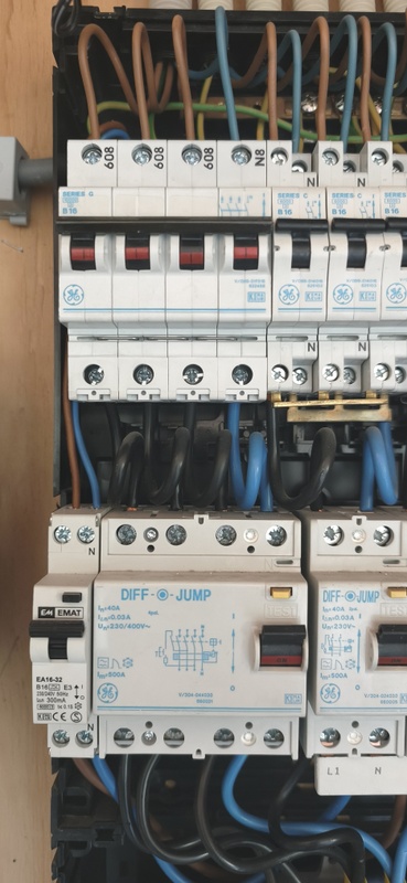

  • Nerflander
  • Laatst online: 01-09 12:49
Bij deze de foto's van de binnenkant van de meterkast. De ingezoomde foto is van de kookgroep naar de aardlekschakelaar.
Afbeeldingslocatie: https://tweakers.net/i/1MEb0W-mnmZIeLVaIpnZpug_N7o=/x800/filters:strip_icc():strip_exif()/f/image/oRJmcaIE2aGFFuETG9TUN9S8.jpg?f=fotoalbum_large
Afbeeldingslocatie: https://tweakers.net/i/Wxg6Id1MRqs0pzR-VDxchQvTnYY=/x800/filters:strip_icc():strip_exif()/f/image/DARf8bWgndlL4GuZG5vHu5qn.jpg?f=fotoalbum_large
Afbeeldingslocatie: https://tweakers.net/i/ef5HFxdyilbXYtcQ5EkUwzwUil0=/x800/filters:strip_icc():strip_exif()/f/image/z35HlRY60nIQKllh900kcdHT.jpg?f=fotoalbum_large
Afbeeldingslocatie: https://tweakers.net/i/iCv9w3GXVtV7PBVS3bwu_7kzXbs=/x800/filters:strip_icc():strip_exif()/f/image/pWeZglrOEpJGuK9kiSbOm22k.jpg?f=fotoalbum_large
Afbeeldingslocatie: https://tweakers.net/i/LfVyHPegZMH7eFRboqBWrAXYNH8=/x800/filters:strip_icc():strip_exif()/f/image/xj4HsZcQJL4thY36ER9I7OIe.jpg?f=fotoalbum_large
Afbeeldingslocatie: https://tweakers.net/i/SdJ8FdrxdmRSFje4lmt2VPLw1ck=/x800/filters:strip_icc():strip_exif()/f/image/rNKJ2bP3sgVniQIxplBUElRj.jpg?f=fotoalbum_large
Afbeeldingslocatie: https://tweakers.net/i/vQkmpgyeMPYzQ8IHILF-92Au5bE=/x800/filters:strip_icc():strip_exif()/f/image/ZzuL4bROaWHcAgk9W00jwr9d.jpg?f=fotoalbum_large
Afbeeldingslocatie: https://tweakers.net/i/vzQr1PzYLcEc-GyWHaI9Uwz-WzI=/x800/filters:strip_icc():strip_exif()/f/image/jCy5OLfMzD37fCY7wnvrcCVS.jpg?f=fotoalbum_large
  • Septillion
  • Laatst online: 08:31
Septillion
@Nerflander Ik denk dat je nog een keer moet meten. De linker kookgroepautomaat gaat naar klem 1 op de aardlek en de rechter naar klem 3. De twee automaten naast de kookgroep hebben een busbar op de L en delen daarmee de verbinding naar klem 5. Onderkant van de aardlekschakelaars zit netjes een 3-fase busbar. Ofwel, de kookgroep lijkt netjes op 2-fase.
En gezien je ook overal een N hebt lijkt me de kans dat je niet in Nederland woont maar in 133/230V gebied in België ook klein.
Tussen klem 1 en klem 3 op de aardlekschakelaar zou je gewoon 400V moeten meten. En daarmee dus tussen L1 en L2 op je Perilex ook.

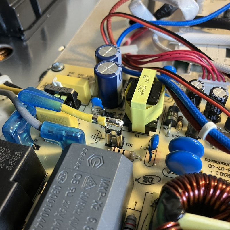

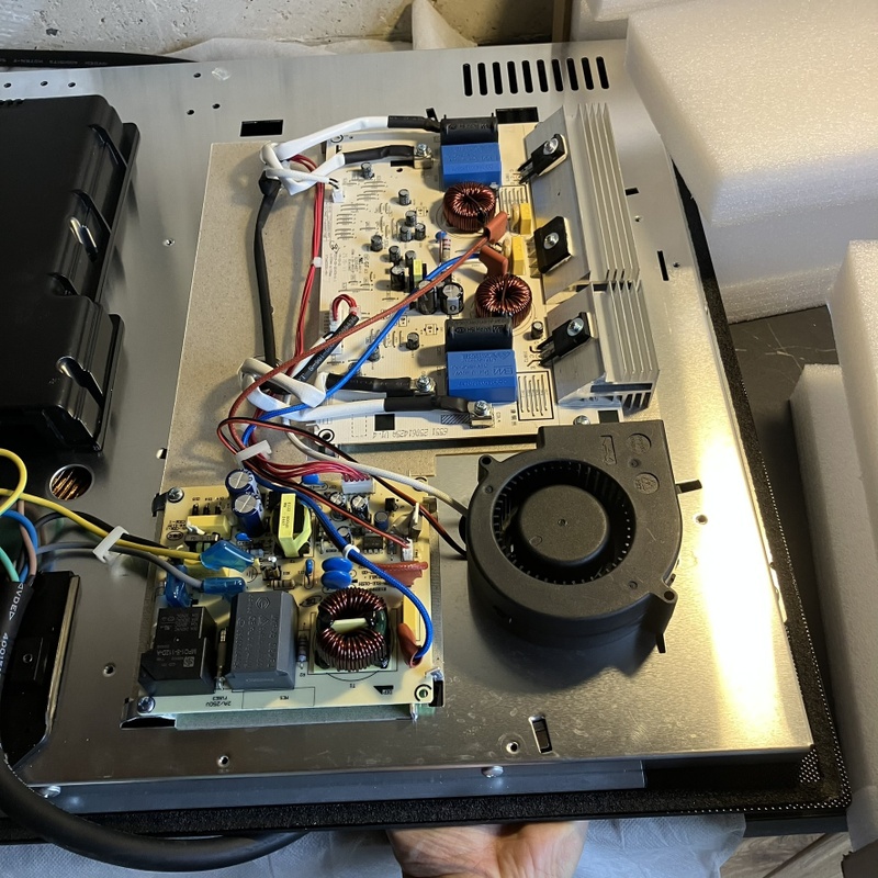

Het probleem is opgelost.
Ik had een monteur langs en heeft alles nog een keer doorgemeten @Septillion. Als hij de meter op L1 en L2 zetten meette die wel netjes 400v.
Hij kwam simpelweg tot de conclusie dat de kookplaat niet goed was. Ik ben naar de IKEA gereden, een nieuwe gehaald en deze zelf de stekker gemonteerd. Hij deed het direct.

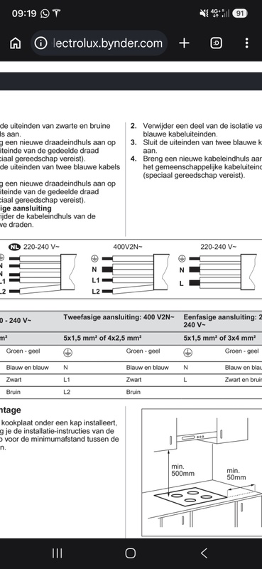

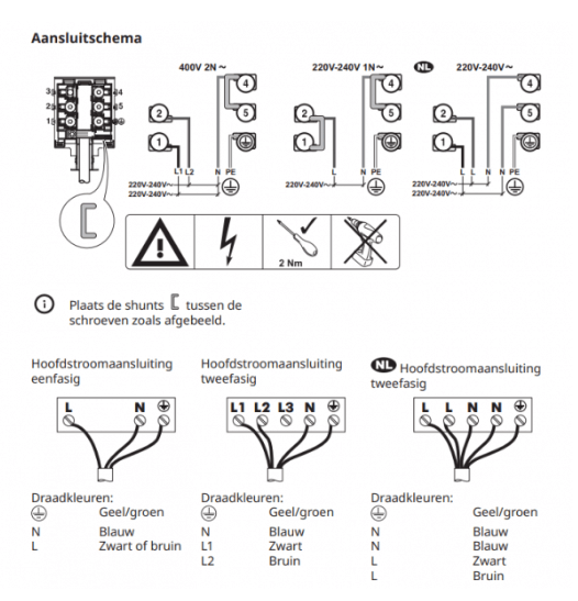

Hoi allen,
Waarschijnlijk een veel gestelde vraag: Ik wil graag een 2 fasen kookplaat aansluiten, hiervoor wil ik een 4 polige alamat in mijn meterkast plaatsen, hier heb ik nog net ruimte voor in de rechterkast (zie bijgevoegde foto's).
Mijn plan is om uit de hoofdschakelaar met adereindhulsen dubbele kabels uit te laten gaan, naar de bestaande aardlekschakelaars en vervolgens naar de nog te plaatsen alamat. Is dit een goed plan?
Verder ben ik benieuwd hoe ik de perilex kabel aan moet sluiten op de alamat, ik heb een YMvK kabel 5x2.5 aangelegd naar de keuken waar ik de perilex wil gaan aansluiten. Omdat ik dus maar 2 van de 3 fasen nodig heb vraag ik mij af wat ik waar op moet aansluiten. L1 (bruin) op f1, L2 (zwart) op f2, L3 (of N2?) (grijs) op ??, N1 (blauw) op n1, en aarde op aarde uiteraard.
Afbeeldingslocatie: https://tweakers.net/i/uJmWEiifnt5lblPLLDBYnsnMpj8=/232x232/filters:strip_icc():strip_exif()/f/image/BoWyMxh1bPjaeNfItkzuzlTF.jpg?f=fotoalbum_tileAfbeeldingslocatie: https://tweakers.net/i/8ONPIpJKMaXhVcprBpKwbx9Bde8=/232x232/filters:strip_icc():strip_exif()/f/image/oZstHvLzpDbIPClao8nyYpLy.jpg?f=fotoalbum_tileAfbeeldingslocatie: https://tweakers.net/i/rT-_diOpqL1vgB3f6qqaZgcp40I=/232x232/filters:strip_icc():strip_exif()/f/image/I9X6ko3eMqlLNBsvckhcLw3j.jpg?f=fotoalbum_tile
Graag jullie hulp! Alvast bedankt.
  • jongetje
  • Laatst online: 21:44
@ErikV1 Op het aansluitschema staat er zelfs al NL bij de juiste... Het zijn dus eigenlijk 2 groepen op 1 (dubbele)alamat.
Of begrijp ik je vraag niet?
[ Voor 22% gewijzigd door jongetje op 04-09-2026 16:10 ]

@jongetje Dat het eerste schema alleen voor NL (met 1f hoofdaansluiting) is, betekent niet dat de andere niet zijn toegestaan in Nederland.

Misschien wat anders verwoord: ik wil een aardlekautomaat (bijv. de Hager Aardlekautomaat VKS14SB B-kar 4-polig 16A 30mA) deze voed ik met de 3 fasen vanaf mijn hoofdschakelaar. Vervolgens wil ik hier een perilex stopcontact op aansluiten, alleen zit er dan dus maar 1N op. Hoe sluit ik dit dan aan op de kookplaat?
  • onetime
onetime
@ErikV1 Volgens plaatje 2. Op 2 verschillende fases. Met 1 N.
edit: @jongetje In een 3fase installatie NIET met plaatje 1, waar NL bij staat. Plaatje 2, dat is hem.
[ Voor 85% gewijzigd door onetime op 04-09-2026 16:34 ]
  • devriesjande
  • Laatst online: 28-11 19:55
@ErikV1
Je vraag is mij niet helemaal duidelijk, maar ik zou het zo aansluiten:
In de verdeler en op het Perilex stopcontact. sluit je de drie fasen, nul en aarde aan.
In de Perilex stekker sluit je maar twee van de drie fasen aan. De fase waar de oven of magnetron op zit aangesloten gebruik je niet.
Je sluit de plaat aan volgens het middelste plaatje. Dat plaatje klopt helaas niet. Je sluit maar één nulader, de blauwe, aan. En je plaatst de doorverbindingsstrip tussen de twee nulklemmen.
Er blijft in de 5 aderige kabel tussen stekker en plaat dus één ader ongebruikt.
  • onetime
onetime
@devriesjande Je kunt de kabel met 2x nul in een 3 fase installatie zonder probleem dubbel aansluiten, er loopt maximaal stroom voor 1 ader, en door er 2 te gebruiken die je toch al hebt bespaar je een klein beetje energie.
  • devriesjande
onetime schreef op vrijdag 4 september 2026 @ 17:06:
Dat begrijp ik. Maar het is lastig om in de stekker twee aders op 1 klem aan te sluiten.
Daarom zou ik maar 1 nul aansluiten.
Met dat beetje energie warmt de keuken in de winter wat sneller op. :)
[ Voor 7% gewijzigd door devriesjande op 04-09-2026 17:09 ]

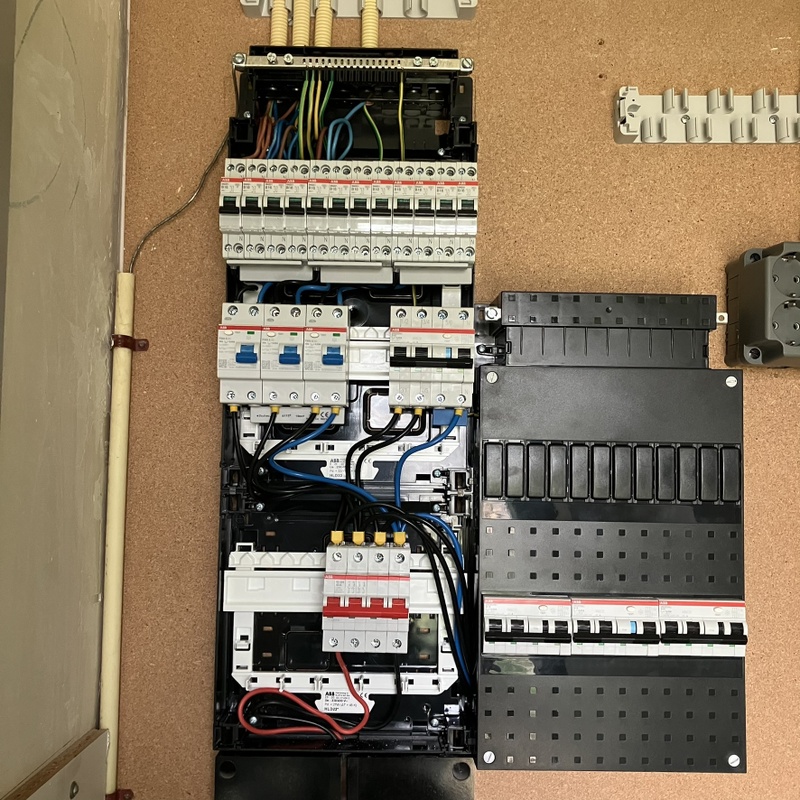

Momenteel heb ik een vrij nieuwe meterkast maar door een fout aan mijn kant is er destijds een 2P+2N fornuisgroep ingebouwd i.p.v. een 3P kookgroep.
Nu wil ik deze ombouwen maar vraag me af wat de beste keuze is.
Momenteel zie de meterkast er zo uit
Afbeeldingslocatie: https://tweakers.net/i/f9dFkuZrGLrA4C8T11fDgsDiDcM=/232x232/filters:strip_icc():strip_exif()/f/image/xYaO8cpQaUetQUPupVDpClS1.jpg?f=fotoalbum_tileAfbeeldingslocatie: https://tweakers.net/i/SX6I6hH64JsxCmRAb26aCwh6KT8=/232x232/filters:strip_icc():strip_exif()/f/image/cVZ35zxZGp8xBAJYWJsxr0ys.jpg?f=fotoalbum_tile
is de onderstaande optie handig
Afbeeldingslocatie: https://tweakers.net/i/u6SvWywvPfejUUUTwmWUJ40XpyY=/232x232/filters:strip_exif()/f/image/9dlTR9FiM5FRbnTCNPUv1k61.png?f=fotoalbum_tile
De 2 installatieautomaten die nu links onderin zitten zouden dan op de plek kunnen komen waar nu de 2P+2N fornuisgroep zit, en dan zou ik beneden genoeg ruimte hebben, of kan ik beter voor een compacte versie gaan zodat de kast niet helemaal vol zit

Ik zie zelfs nog rood en groen, dat zie ik zelf niet meer zo vaak.
Is je kabel wel geschikt voor 3p1n? (5 aderige kabel) naar je perilex punt? En is je kookplaat geschikt er voor?
Je zou kunnen wachten ermee totdat je zelf weet of je bijvoorbeeld met thuisbatterijen en of extra zonnepanelen gaat werken. Functioneel is er niets mis mee.
Zie je fase onbalans zou je eventueel de kookgroep kunnen verplaatsen naar een andere fase (l1 of l2 of l3, beide!)

We hebben onlangs een Wiggo WH-B935IRS(B) kookplaat aangeschaft. Omdat we later dit jaar pas een 3-fase aansluiting ontvangen en de keuken toch al een grondige make-over krijgt, wordt deze aangesloten op een eigen 3P+N aardlekautomaat. Dus er komt direct vanaf de meterkast een 5-aderige bekabeling (5x2,5mm), zonder andere apparatuur op de aardlekautomaat.
Nu zag ik alleen dat de perilex stekker+kabel wat dikkere aders heeft dan de kookplaat. Maakt dit nog iets uit? De kookplaat heeft namelijk 2,5mm soepele kabel en zoals op de foto's te zien, moet de achterkant open om de perilex stekker+kabel dan alsnog netjes aan te sluiten. Een losse periles stekkerkop erbij halen kan ook, maar dan ligt deze unit straks weer ergens te niksen.
Verder is deze kookplaat een uitvoering met 2L/2N~. Betekent dit dat blauw+grijs straks gewoon in de 3P+N aardlekautomaat mogen worden samengevoegd? Als het in de meterkast een beetje overzichtelijk kan dan heeft dat de voorkeur boven lasklemmen elders in het huis.
Afbeeldingslocatie: https://tweakers.net/i/IMB1UvbpsvEYrWI9SJaDaltUZDU=/800x/filters:strip_icc():strip_exif()/f/image/7eq8hYrksGQHaLAOXgaxMJRR.jpg?f=fotoalbum_large Afbeeldingslocatie: https://tweakers.net/i/r6VSH-0d3MLABI6bQIa2C9Ng8ew=/800x/filters:strip_icc():strip_exif()/f/image/rALxp4bvMfatxqBcJfXILv2G.jpg?f=fotoalbum_large
Afbeeldingslocatie: https://tweakers.net/i/yXhytl7rq82LRiTHnmG1TJASHN8=/800x/filters:strip_icc():strip_exif()/f/image/7uH0msf3almaQGb2J98EMkAn.jpg?f=fotoalbum_large Afbeeldingslocatie: https://tweakers.net/i/N2DM5zKIcCQEEADY2D-sFwsdm4Y=/800x/filters:strip_icc():strip_exif()/f/image/b2bqx7L4TAhxgmgd0eIQiazh.jpg?f=fotoalbum_large
Afbeeldingslocatie: https://tweakers.net/i/o4GH0iYxKqQaEKLrkvUn_UQyDN8=/800x/filters:strip_icc():strip_exif()/f/image/sFvSlgDmAezP8SrlTaiZ0jfi.jpg?f=fotoalbum_large
De meterkast is nog een beetje een janboel, maar het is work-in-progress...
  • onetime
onetime
@DraadbreuQ In een 3fase situatie mag je blauw en grijs in de 3fase automaat samenvoegen.
In een 1fase situatie juist NIET. Tenzij je de fase draden ook samen op een fase contact aansluit en je kookplaat voorlopig dus als geheel beperkt tot 16A. Tot je 3fase hebt.

@onetime yes, daar hadden we al op gelet en we volgen netjes het aansluitschema van je topicstart ;). Er staat nog een oude gaskookplaat paraat voor de overbruggingsperiode, dus we wachten gewoon even totdat we correct zijn aangesloten.
Later plaats ik nog een foto met het aansluitplan. We gaan trouwens niets solo aanhosselen, maar werken samen met een elektricien. Wel vinden we het belangrijk om alvast e.e.a. te snappen, zodat we eventueel ook zelf wat voorwerk kunnen verrichten. Pas nadat er door een gecertificeerd professional naar is gekeken, gaat de stroom erop. (Ook omdat we geen magische rook willen zien)

@DraadbreuQ Je hebt voor nu twee opties:
- Al met enkele N aansluiten zoals in de 3-fase situatie en de kookplaat voor nu beperken tot 3,6kW
- Ipv fase 3 sluit je aan de onderkant van de automaat daar ook de N aan die dan dienst doet (via grijs) als N2. Mag zo ook blijven zitten met 3-fase maar dan logischer om wel fase 3 aan te sluiten en de N samen te namen bij de plaat.
En waar ik "fase 3" schrijf mag je natuurlijk zelf kiezen welke fase je niet wilt gebruiken. Je mag de plaat ook op L2 en L3 doen als dat qua faseverdeling van het huis logischer is.

@Septillion ik kan redelijk visualiseren wat je bedoelt. Maar is het niet netter/beter om de 2 draden met een wago tot 1 draad te combineren en deze van bovenaf in de N van de aardlekautomaat te bevestigen? Anders voorzie ik dat we voor eventuele werkzaamheden in de toekomst nu toch weer een onverhoopte fout kunnen introduceren.
De kookplaat aansluiten voordat we over zijn naar 3x25A is niet het preferente plan. Liever in 1 keer alles netjes dan 2 keer aanklooien O+
  • Septillion
Septillion
@DraadbreuQ Nee, want daarmee ga je dan als nog over de nominale stroom van de automaat heen :)
Als je geen aanpassingen na de hand wilt doen en je kunt de plaat limiteren tot 3,6kW is dat het makkelijkste. Gegeven dat het tijdelijk is gezien imho 3,6kW voor een kookplaat niet fijn kookt :+
  • DraadbreuQ
  • Laatst online: 24-11 19:58
@Septillion Ah, yes. Ik snap nu wat je bedoelt en dat zou e.e.a. inderdaad juist verergeren bij een storing. Dus gewoon een kammetje eronder zoals de AP2-18 dan maar?

Hoi, ik heb een twijfelgeval over de aansluiting van mijn kookplaat.
Het betreft een Ikea Blixtsnabb (eigenlijk AEG/Electrolux). Title
We hebben thuis 3x25A aansluiting ('krachtstroom').
Aansluitschema laat m.i. duidelijk zien dat een 400V 2P optie mogelijk is (linker aansluitschema). Bij ons loopt in de meterkast er een aardlek (B16, 30mA) naar een werkautomaat/zekering (3P+1N), die naar boven naar de perilex stekker gaat. Dit is zo door de IKEA monteur aangesloten, waarbij dan intern de N wordt doorverbonden middels een shunt, zoals op tekening staat. Na 2 weken gebruik klapt de kookplaat en zekering er uit en niks werkt meer. Vandaag monteur van AEG over de vloer, die heeft een kookmodule vervangen en beweert dat ik het niet met een 3P krachtgroep mag aansluiten omdat in NL de fasen niet gelijk lopen. Dat is toch je reinste onzin?
Lijkt mij dat deze kookplaat gewoon op L1 + L2 + N(2x middels shunt) aangesloten mag worden mits de L3 veilig afgedopt en er tussen L1 en L2 dan 400V staat het allemaal moet werken.
Ik ben erg benieuwd of dat iemand met meer kennis dan ikzelf dit kan bevestigen danwel ontkrachten. Mijn elektrotechnische kennis is zelf aangeleerd, maar de AEG monteur beroept zich volgens mij per abuis op het feit dat er bijna geen kookplaten zijn die 3 fasen gebruiken (>11kW). Dus de meeste kookplaten gebruiken maar 2 vd 3 fasen bij krachtstroom.
EDIT: AEG monteur heeft het overigens gewoon op dezelfde wijze aangesloten laten zitten, zojuist getest met een pan op elke zone. Maar volgens de monteur moet ik maar gewoon niet op te hoog vermogen koken want dan gaat de kookplaat weer stuk. Pas als ik de kookgroep heb geplaatst is het weer 'veilig'.
Plaatje van de IKEA handleiding:

  • devriesjande
@Motorboef
Deze plaat kan gewoon werken op 2 fasen. Aansluiten volgens het linker schema. Er staat zelfs 400V bij dat schema.
  • Motorboef
  • Registratie: September 2026
  • Laatst online: 18-09 09:36
devriesjande schreef op donderdag 10 september 2026 @ 15:47:
@Motorboef
Ja, dat dacht ik dus ook. Zo is het overigens ook aangesloten. Echter vrij snel is de kookplaat kapot gegaan, en de monteur van de fabrikant (AEG) beweert iets wat volgens mij van geen kant klopt. Heeft in zijn rapport ook blijkbaar het gebrek aan kookgroep als oorzaak aangewezen. Ik wil dit aanvechten voordat ik de kosten voor vervanging zelf mag lappen ipv garantie. Ben benieuwd wat de rest er van denkt.

Bij deze even en korte update van de voortgang. Om onduidelijkheid in de toekomst te voorkomen maar gelijk gekozen voor een blauw kammetje.
Afbeeldingslocatie: https://tweakers.net/i/S-VDfUFvNIcVl-iOtQTZlo5x4aQ=/800x/filters:strip_icc():strip_exif()/f/image/pcYPX6tR0XVe7LmbGFSvfvfi.jpg?f=fotoalbum_large
  • onetime
onetime
@DraadbreuQ Ik zou de 2 kasten van 2x 12 naast elkaar doen. Dan kan je daaronder eventueel nog net zo een kast als daarnaast of eventueel zelfs ook een 2x 12. Is het toch nog netjes.
Zoals het nu op de foto staat vindt ik het maar niets.
  • DraadbreuQ
@onetime daar heb je een zeer terecht punt. Voordat ik deze foto nam (lees: de vorige smeltzekering-kast verving), zaten er nog diverse units in de weg. Nu die zijn weggewerkt, is er inderdaad een optie om weer wat netheid fetisjisme toe te staan :D
Kortom, ik ga ons beiden dus een plezier doen en de kast inderdaad verplaatsen.

Dag,
Ik krijg volgende week een 3fase hoofdaansluiting en een nieuwe keuken met 2fase aeg kookplaat. De bekabeling naar de keuken wil ik via 5 aderig naar een perilex wcd aanleggen. Waar schakel ik over van 3 naar 2 fasen? Laat ik in de meterkast al 1 fase op de aardlekautomaat onaangesloten? Of doe ik dat in de perilex wcd? Ik lees dat het bij voorkeur bij de kookplaat wordt gedaan. Maar daar zie ik het probleem ontstaan dat als er een snoer met vaste stekker op zit volgens de handleiding en alleen de aders aan de kookplaatkant moet worden aangesloten.
Die is ook geschikt voor 2p/2n kookgroep. Klopt het dat de perilex stekker voorgemonteerd en vast zit aan het snoer van de kookplaat. En dus 2 aders aangesloten zitten op een blauwe nuldraad voor 2p/2n? Als ik in de wcd dan alle drie de fasen aansluit gaat er een nul draad op een fasedraad. Dus dat gaat niet goed.
Voor toekomstige bereikbaarheid (indien over schakelen naar een 3fase kookplaat bijvoorbeeld) lijkt het mij dan het makkelijkste om gewoon in de meterkast op de aardlekautomaat 1 fase los te laten.
Afbeeldingslocatie: https://tweakers.net/i/LGF6U1G7VD00NqvQQY7QOeKiGLY=/x800/filters:strip_icc():strip_exif()/f/image/Hwz7ocUdoOjZsLqqAvDyiJFz.jpg?f=fotoalbum_large

De keukenmoneur sluit de kookplaat aan blijkt. Kan hij dan gewoon een nul niet aansluiten aan de kookplaatkant? Dus zonder de blauwe kabels samen te voegen? Of heeft de plaat dan aan een zijde geen gesloten stroomkring?
  • onetime
onetime
@AZkiel2517 De meeste platen hebben de mogelijkheid voor een brug op de plaat tussen de 2 nullen. Alles verder voor 3 fase aansluiten. De perilex van de kookplaat gebruikt dan 2 van de 3 fases. Zorg dat de belasting van je keuken apparatuur (en andere gelijktijdig gebruikt spul) ook goed verdeeld is.
  • AZkiel2517
  • Laatst online: 17-09 15:45
Helder. Dus dan moet hij niet de twee blauwe aders samenvoegen zoals op het 2e plaatje.
  • onetime
onetime
@AZkiel2517 Als het op de plaat zelf niet kan, dan wel. Maar liefst op de plaat zelf.
  • devriesjande
AZkiel2517 schreef op donderdag 17 september 2026 @ 13:11:
Nee. Want dan heb je volle sluiting. Het zijn overigens geen twee blauwe aders. Meestal wordt grijs als tweede nul gebruikt.
  • AZkiel2517
devriesjande schreef op donderdag 17 september 2026 @ 14:20:
In de handleiding (zie boven) hebben ze het over 2 blauwe draden. Maar goed. Het verhaal is helder.

Voor de zekerheid toch maar even een berichtje, we zijn van 1x35 naar 3x25 gegaan en heb inmiddels ook de groepenkast zo ingedeeld. Hiervoor zat de inductie dus op een kookgroep en twee fase maar daar heb ik nu dus een 3 fase alamat van gemaakt. Als ik de handleiding bekijk dan kan ik hem niet 3 fase aansluiten en word het dus een 2F 2N. Ik kan dan neem ik aan gewoon fase 1 en 3 pakken ( kwa verdeling beter) en twee keer de nul van de alamat right? Volgens mij moet ik de perilex wel even anders indelen. Hieronder wat fotos
Afbeeldingslocatie: https://tweakers.net/i/SRfL4DoFMLYso0AdoytQ_QMPqn0=/800x/filters:strip_icc():strip_exif()/f/image/yUAjCKlysp880mUKOPlOOw18.jpg?f=fotoalbum_large
Afbeeldingslocatie: https://tweakers.net/i/ukDYdV5ut9vgemamtXe8YQbCqJo=/x800/filters:strip_icc():strip_exif()/f/image/cIZGbAp0p3C7HHff2CJyCyzp.jpg?f=fotoalbum_large
Afbeeldingslocatie: https://tweakers.net/i/CtQZdxVJMFG_2Ek0kLwRFnwQHYA=/x800/filters:strip_icc():strip_exif()/f/image/n1SGccyFKOkMiK9gglqPzqfu.jpg?f=fotoalbum_large
  • devriesjande
Vanaf de Alamat ga je met 3 fasen en nul naar het Perilex stopcontact . In de Perilex stekker haal je L2 los. Eén nulader is genoeg.
[ Voor 37% gewijzigd door devriesjande op 26-09-2026 18:15 ]
  • Septillion
Septillion
@SnoozeOperator 2L2N is een optie, maar zoals hier boven ook gemeld is het logischer om gewoon 3L+N naar de Perilex leggen. Naar de plaat pak je dan het 2N~ schema.
Dat is dus niet gewoon L2 los halen... Aan schema te zien is dit een plaat met vast snoer. En ga ik er vanuit dat je de Perilex doorgemeten hebt dat hij zit zoals je aangeeft. Dan blauw en grijs samen op de N. De bruin en zwart mag je naar keuze op 2 van de Lx aansluiten. Vaak meest logische om de de fase van de oven niet te gebruiken voor de kookplaat.

Septillion schreef op zaterdag 26 september 2026 @ 20:04:
Nee ik heb de perilex niet doorgemeten, is ook niet heel relevant aangezien de hele handel los is en het een nieuwe installatie is. Ik heb dus de vrijheid om "te doen wat ik wil"
Op dit moment kan ik niet zien of het een los of vast snoer is. Ik gok dat als ik de plaat eruit haal dat ik hem aan kan passen. Ergo wat je zegt is gewoon de alamat 3 fase bedraden naar de perilex en vanaf daar weer de juiste combi voor de perilex stekker waarbij ik al dan niet het snoer van de plaat aanpas? Voor mijn beeld, wat is het voordeel van 2N~ over 2L 2N
  • Septillion
Septillion
@SnoozeOperator Doelde ook meer dat je jezelf moet verzekeren hoe de Perilex aangesloten zit en dit niet aan kan nemen. Daar er net zo veel manieren gangbaar zijn als dat er opties zijn. Of je dat nameet of de boel echt los haalt is om het even.
Aan label op de plaat te zien is het in de plaat zelf niet aan te passen.
Voordeel van 3L+N naar de kookplaat te doen is minder verlies (ook al is dat natuurlijk bij een kookplaat niet mega veel), je hebt direct de optie voor een 11kW plaat hebt of je kan de laatste fase gebruiken voor iets als een oven/Quooker/etc zonder extra kabel te trekken. 2L2N~ over twee fases is ook niet fout maar kan je net zo goed de (2x P+N) kookgroep laten zitten.
  • SnoozeOperator
  • Registratie: November 2014
  • Laatst online: 25-11 08:56
Septillion schreef op zondag 27 september 2026 @ 10:17:
We spreken dan in ieder geval dezelfde taal, dat scheelt al een hoop haha. Ik heb mijn nodige lessen in het verleden al gehad met aannames en 230 ;) alles gaat gewoon los en sluit het opnieuw aan to be sure haha. Prima advies, ik sluit hem aan als 3L+N naar de perilex en pas de stekker aan volgens schema op de plaat. Het zal dan meer voor de toekomst zijn aangezien de rest kwa oven en quooker etc eigenlijk al prima zit en kwa faseverdeling zouden die op dezelfde fase komen als ze nu zitten. Thnx voor het advies en controle!

  • Juerd
  • Laatst online: 28-11 17:12
Juerd
DraadbreuQ schreef op zaterdag 12 september 2026 @ 21:16:
Over onduidelijkheid gesproken... Je hebt een rode fase en zwarte nul? Klopt dat echt? Nuldraden zijn in het algemeen blauw en zwart is een fasekleur. Als dit een oude aansluiting is, dan zou rood wel eens als nul bedoeld kunnen zijn...
En is de aardrail van de 2e kast nou met slechts 2,5 mm² aangesloten?
[ Voor 5% gewijzigd door Juerd op 28-09-2026 19:53 ]

  • DraadbreuQ
Juerd schreef op maandag 28 september 2026 @ 19:51:
Bij oude woningen van +/- 1970 kom je wel eens wat tegen... :P
Aardrail wordt al aangepakt. Work in progress laten we maar zeggen. De aloude 'U kunt kiezen tussen snel, goed en goedkoop. Maar slechts 2 tegelijk'.
