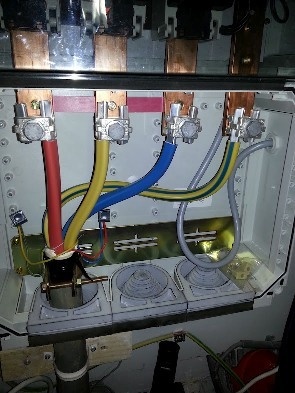

Juerd schreef op maandag 28 september 2026 @ 19:51:
Over onduidelijkheid gesproken... Je hebt een rode fase en zwarte nul? Klopt dat echt? Nuldraden zijn in het algemeen blauw en zwart is een fasekleur. Als dit een oude aansluiting is, dan zou rood wel eens als nul bedoeld kunnen zijn...
En is de aardrail van de 2e kast nou met slechts 2,5 mm² aangesloten?
Dat zijn vaak de kleuren zoals ze je huis binnen komen. Netbeheerder gebruikt dan
Rood = L1
Geel = L2
Blauw = L3

@remmuz Wat je op die foto ziet is normaal niet zichtbaar of bereikbaar voor niet-werknemers van de netbeheerders... Daar had @Juerd het dan ook niet over. Maar over de inhoud van je eigen groepenkast.

Maakte het aansluiten een stukje makkelijker. En alles lijkt te werken. Ben ik weer helemaal blij.
