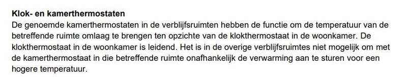

Gezien er in het nieuwbouwtopic al vaker is geschreven over het master/slave prinicpe en er veel meningen over zijn, een eigen topic.
In het bouwbesluit sinds maart 2020 zijn er tevens ook artikelen gewijzigd. De vraag die vaak aan aankoopbegeleiders wordt, en kan worden gesteld is "Hoe zorgt de master/slave er voor dat de temperatuur behouden blijft op ruimtes met een slave, die de master volgt en waar de master alleen warmte vraagt."
Er zijn verschillen tussen SWK en Woningborg met wat zij voorschrijven. Woningborg heeft een notitie online staan met toelichting, SWK keurt deze installaties wel goed.
Een veel gehoord argument vanuit de bouwer is dat de master/slave voldoet:
"Doordat de thermostatische radiatorknop al als voorbeeld is gegeven, kun je herleiden dat het master-slave principe bij nieuwbouw voldoet."
Afbeeldingslocatie: https://tweakers.net/i/BPfrmA1deex8ldImPNOGC5tqj64=/full-fit-in/4000x4000/filters:no_upscale():fill(white):strip_exif()/f/image/Xm8OG3FRv3X9aQlQo5iUdMN7.png?f=user_large

@Haassiej @kevinvi Het voorbeeld van thermostaatknoppen is bedoeld in combinatie met een weersafhankelijke regeling van de bron. Dat is dus niet Master/Slave, maar Master/Master waarbij iedere thermostaatknop een Master is en waarbij de ketel continu stookt. Een regeling waarbij er 1 referentieruimte is en vervolgens thermostaatknoppen op de slaapkamers voldoet niet.
Maar, als de bouwer niet wil bewegen is het enige wat je nu dus nog kunt doen het volgende:
Bij oplevering laat je opmerken op de formulieren dat je het er niet mee eens bent dat de installatie op deze manier is uitgevoerd en dat je grote twijfels hebt of de installatie inderdaad in staat is de temperatuur te behouden. Ook geef je aan dat je het tweede opleverformulier pas gaat tekenen als duidelijk is dat de installatie wel voldoet. Daarbij houd je al die tijd een deel van de bankgarantie vast. Dat kan prima jaren lang hoor, een van onze buren houdt de bankgarantie nu al 1,5 jaar deels achter.
Is de oplevering in de winter, dan heb je mazzel, want kun je meteen testen. Is de oplevering in de zomer, heeft de aannemer pech. Hij zal dan een stookseizoen moeten wachten.
Ook dien je, direct na oplevering, een klacht in bij SWK/Woningborg dat volgens jou de installatie niet voldoet. Daar haal je opnieuw de eerder genoemde argumenten aan, en wijs je het argument van de thermostaatknoppen van de hand met bovenstaande uitleg (die mogen dus alleen bij weersafhankelijk stoken).
Het risico dat je loopt is dat de aannemer de installatie ombouwt naar weersafhankelijk. Dat is technische correct, maar niet bepaald energiezuinig. Weersafhankelijk stoken moet je vergelijken met de situatie dat de thermostaat van de CV niet in de woonkamer, maar buiten hangt. Je vraagt aan de warmtepomp dus altijd warm water, afhankelijk van de temperatuur buiten, maar per ruimte regel je na.
Een iets intelligentere versie is al dat je alleen warmte vraagt aan de WP als er tenminste 1 ruimte ook warmte vraagt. Dat kan niet met thermostaatknoppen, maar kan wel met veel andere systemen.
PS. Zorg ervoor dat dit ook nu al duidelijk aan de koperbegeleider laat weten, maar zet het vooralsnog niet op de mail. Bespreek het gewoon met hem of haar.

Bij een master-slave kan de naregeling prima hoger qua temperatuur staan dan de hoofdthermostaat. Echter wordt die ruimte enkel verwarmd als én de hoofdthermostaat om capaciteit vraagt én de naregeling. Afhankelijk van de inregeling kun je prima een kamer boven (zeg, een badkamer) op 21-22 graden krijgen en de woonkamer op 19-20.
Daarnaast is het met de huidige isolatienormen boven vrijwel altijd net zo warm of warmer dan beneden, tenzij je de WTW goed gebruikt.

Bij mij zou dat nooit kunnen. De badkamer heeft vrijwel 100% van de tijd vraag, terwijl de woonkamer dat absoluut niet heeft. Dan zou de hoofdthermostaat dus in de badkamer moeten hangen.
  • pagani
Blihi schreef op vrijdag 14 januari 2022 @ 10:18:
Dan is je systeem niet goed waterzijdig ingeregeld. Dan zou je de groepen van de woonkamer (áls vloerverwarming) moeten knijpen en/of de boel op de bovenverdieping anders inregelen. (let wel: dit doe je dus inderdaad alleen bij master-slave)

Naar aanleiding van eerdere discussies hier op het forum heb ik ook bij onze kopersbegeleier navraag gedaan of sprake is van een master/slave of master/master systeem. Als ik het onderstaande goed lees is sprake van een master/master indeling en zou alles goed moet staan. Dat gaan we natuurlijk na de oplevering nog na, maar dit geeft wel goede hoop.
Afbeeldingslocatie: https://tweakers.net/i/aq6AIgxamKTNb54NXhbBnYs52LQ=/full-fit-in/4000x4000/filters:no_upscale():fill(white):strip_exif()/f/image/ogUxPBJhnJNq2cgD9yCoUKaV.png?f=user_large

Bij toepassing van een warmtepomp collectief met vloerverwarming/-koeling dienen alle ruimten te worden voorzien van
een kamerthermostaat welke de desbetreffende groep(en) aanstuurt(aansturen).
Dat lijkt mij dan toch Master/Master? Bij een Master / Slave kun je het toch niet onafhankelijk van elkaar regelen?
Bedankt voor het document. Kan jij misschien toelichten wat bedoeld wordt met: "Alle kanalen in
verwarmde vloeren" en "Niet alle kanalen in verwarmde vloeren" ? Wat zijn die kanalen? En wat is de definitie van een "verwarmde vloer"?
Ook lees ik dat een thermostaat op een overloop geen toegevoegde waarde heeft aangezien dit geen goede referentieruimte is, mocht je een slaapkamer als kantoor willen gebruiken en daar dus altijd warmteafgifte/koeling wil hebben. 8)7

Agostino schreef op maandag 17 januari 2022 @ 09:13:
in dezelfde notitie (https://www.woningborg.nl...e-verwarmen-en-koelen.pdf) van woningborg staat het volgende;
ad 2A. Regeling per vertrek
Per definitie wordt met een regeling per vertrek bedoeld dat alle ruimten (met uitzondering van verkeersruimten en in
sommige gevallen de badkamer) onafhankelijk van elkaar geregeld kunnen worden.
Bij de slotopmerking staat vermeld:
Zoals eerder aangegeven is de regeling per vertrek geen eis vanuit de GWRN 2016 maar een middel om aan de de gegarandeerde temperaturen te kunnen voldoen.

  • Breud
  • Laatst online: 31-10 12:40
in onze technische omschrijving van het huis staat:
Afbeeldingslocatie: https://tweakers.net/i/ac6TMfg79Wm4XES4yeWFI5wqxNU=/800x/filters:strip_icc():strip_exif()/f/image/r40Ia59lhVd5NulRM1yTZzAp.jpg?f=fotoalbum_large
we hebben recentelijke een erratum ontvangen met daarin mede gedeeld:
Afbeeldingslocatie: https://tweakers.net/i/AA2W0J_5D8IUgJzavzRS70qrygo=/800x/filters:strip_icc():strip_exif()/f/image/q69gnMHnWi5UTrH84kuCEA8Y.jpg?f=fotoalbum_large
Mag dit conform woningbouw / bouwbesluit?

Breud schreef op woensdag 27 december 2023 @ 12:00:
volgens de letter van het besluit niet maar in de praktijk moet het zo wel om te voorkomen dat de WP moet gaan draaien om 1 klein kamertje van 3x4 warm te stoken. dat lukt hem niet natuurlijk en zal gaan pendelen als een gek. als je slaapkamer onder de 20 is want je gang/overloop is 18 en je wilt alleen de slaapkamer verwarmen klopt er iets anders niet in je huis.
nog beter zou zijn als ze gewoon de boel fatsoenlijk waterzijdig inregelen zodat je al die thermostaten niet nodig hebt en je woonkamer gewoon leidend is en de rest van de kamers gewoon automatisch meegaan.
zolang je niet in een maatje gooise villa woont van 400+m2 is zoneregeling of naregeling uberhaupt gewoon nutteloos (uitzonderingen daargelaten) en moet er gewoon uit alsmede het buffervat en aanverwante troep wat daarbij hoort.

lasharor schreef op maandag 10 maart 2025 @ 08:29:
Zie alles als 1 systeem.
De thermostaat beneden is verbonden met de warmtepomp. Dus die zegt tegen de warmtepomp dat deze warmte moet genereren.
Thermostaat 2 en 3 zijn verbonden met het zelfde systeem maar controleren alleen een klep ergens op de 1ste verdieping. Die klep kan je dan vervolgens op basis van temperatuur dicht laten gaan zodat hij de verbinding met het rest van het systeem sluit.
Je zorgt er dan dus gewoon voor dat het warme water niet meer in die ruimtes kan komen en daarmee verwarm je daar dus niet.
Ze proberen hier voornamelijk te zeggen dat die thermostaat beneden dus het signaal geeft aan de warmtepomp. Die andere 2 alleen aan die kleppen. Boven de thermostaat op 30 zeggen en beneden op 20 zorgt er dus nog steeds voor dat er overal 20 doorheen stroomt. Want, die bovenste termostaat controleert de warmtepomp niet.
Oke ik denk duidelijk. Dit wil dus eigenlijk zeggen dat als ik de temperatuur beneden op 20 heb staan het overal 20 wordt, tenzij ik die van boven lager zet.
Boven kan dus nooit hoger worden dan beneden? Dat is op zich wel jammer, want 1 van die kamers moet een werk kamer worden. (even factoren zoals zon etc niet meegenomen)
Is dit wel volgens de regels zoals het mag? Wat ik eerder las dat alle verdiepingen afzonderlijk gereguleerd moeten kunnen worden klopt dus niet?

De laatste reactie in dit topic is bijna 1 jaar oud maar stel ik toch mijn vraag hieronder.
Volgens de factsheet "Regeling verwarming-/koelinstallaties woningen/appartementen" moet een nieuwbouw woning voorzien zijn van master/slave regeling, master/master regeling, of zone regeling. Echter weet ik niet zeker welke regeling die mijn woning heeft.
Mijn nieuwbouw woning heeft thermostaten (WATTS DC-03) in elke verblijfsruimte die de warmtevraag naar elke ruimte kan aanpassen door het aansturen van thermostatische kleppen op de vloerverwarming verdeler.
Echter blijkt er dat deze thermostaten geen verbinding tot de warmtebron (in dit geval een bodem warmtepomp - NIBE F1153) hebben. Daarom kan ik deze thermostaten naar mijn mening als naregelaars (slave) beschouwen.
De warmtepomp, volgens de technische omschrijving, bepaalt de warmtevraag zelf op basis van buitentemperatuur, en dus kan ik de warmtepomp niet met de thermostaten aansturen.
In dit geval, ik ben van mening dat mijn woning geen master element maar alleen slave elementen heeft en daardoor conform niet aan de factsheet. Zouden jullie hiermee eens zijn?
