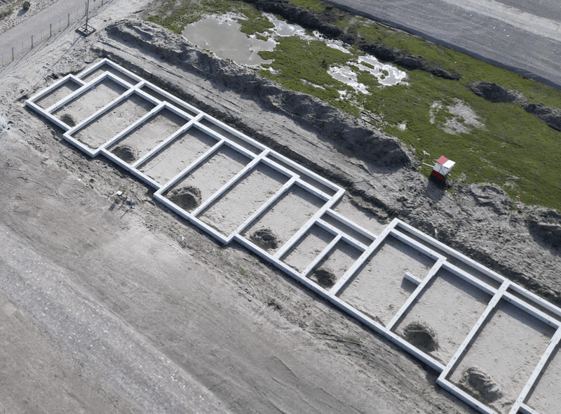

  • utbone
  • Laatst online: 20:11
Met deze funderingsopzet vraag ik mij af of je de buren goed kan horen / overlast kan geven?
Afbeeldingslocatie: https://tweakers.net/i/Cl2FrUD0znmnV6THNPAc6fn4Tt0=/800x/filters:strip_exif()/f/image/zFjgKj54J8M4nobDVLC8U7dk.png?f=fotoalbum_large
Op het overzicht (voorbeeld) zie ik wel een spouwmuur tussen de woningen, maar lijkt mij hele dunnen wanden?
Afbeeldingslocatie: https://tweakers.net/i/MOUqYXOxeLUvvreOfaJV_EeB1sE=/800x/filters:strip_exif()/f/image/1cBP5p8anA9MlS4WpobycDy8.png?f=fotoalbum_large
U heeft de melk horen klotsen maar weet niet waar de tepel hangt
  • Draakje5
  • Laatst online: 23:10
utbone schreef op maandag 18 maart 2024 @ 12:49:
Lijkt me gewoon een ankerloze spouwmuur. Dat staat altijd op een gedeelde fundering.
Ja, de buren hoor je meestal wel ( contactgeluid eerder dan stem) al is eea afhankelijk van de afwerking en het vrij houden van de spouw van bouwpuin/cement specie.

Draakje5 schreef op zondag 17 maart 2024 @ 17:19:
Je kan ze iets van " tijdens bouw witte uitbloei geconstateerd, mogelijk nog niet behandeld, afwachten " laten plaatsen. Dan kun je er altijd op terug refereren wanneer het later nog zichtbaar wordt en heb je duidelijk vermeld in het opleverdocument dat je het een 'gebrek' vindt.
ontstaat die uitbloeit niet juist doordat er is gemetseld tijdens vorst? Dat is wat ik een keer hoorde in ieder geval. Ook de reden waarom gelijke huizen uit hetzelfde project verschillende laat kunnen hebben van kalkuitbloei
Volgens mij worden de vloerdelen die daarbovenop komen te liggen niet tegen elkaar aan gelegd, dus je hebt daar bijna geen last van want de spouw loopt helemaal door. Zolang de spouw vrij is van rommel ga je daar niks aan merken.
