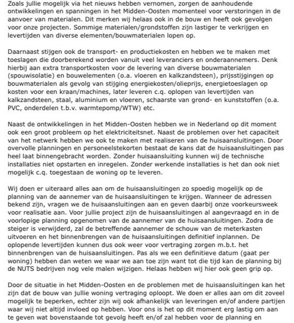

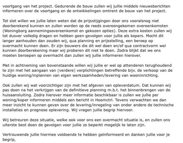

Helaas hebben wij een schrijven gekregen van onze aannemer ivm. De situatie in het midden-oosten en op ons elektra net.
Zie onder:
Afbeeldingslocatie: https://tweakers.net/i/0C-bxpYktK2RKqIXmUKb9KWsy14=/fit-in/4920x3264/filters:max_bytes(3145728):no_upscale():strip_icc():strip_exif()/f/image/lcAFLZ2ov7KPcBqi5KOL7JPv.jpg?f=user_large
Afbeeldingslocatie: https://tweakers.net/i/ihJwf-NufX6zyqz20bs4TZ4oUE0=/fit-in/4920x3264/filters:max_bytes(3145728):no_upscale():strip_icc():strip_exif()/f/image/JJnibdvQXIivKSdxfvLgArUx.jpg?f=user_large
Ik ben benieuwd naar jullie advies in deze? Vooralsnog is het vooral indekken voor een mogelijke situatie in de toekomst die tot een vertraging zal leiden.
Hebben ze hier een punt vwb. Overmacht en wat is wijsheid om als reactie te sturen?

Een beroep op overmacht doen vanwege prijsstijgingen? Overmacht is volgens mij juridisch als je niet kan leveren ( product oid van de woning wordt niet meer geproduceerd etc).
Kan ik dan ook een beroep op overmacht doen bij mijn werkgever om thuis te werken?

De overmacht is vermoedelijk als er een vertraging ontstaat als direct of indirect gevolg van de oorlog in het M-O. De situatie van het elektranet lijkt me sowieso geen overmacht omdat die situatie al langer bekend is en erop geanticipeert kon worden.
Vertraging omdat goederen langere levertijd hebben is natuurlijk wat anders dan gestegen materiaalkosten doorberekenen. Als je via woningborg een overeenkomst hebt is dat in de algemene voorwaarden die ik hieronder quote ook heel duidelijk beschreven. Dus tenzij er iets in je AO staat, kan het niet doorberekend worden.
Beroep op overmacht is ook geen reden om prijsverhogingen door te voeren. Overmacht is jezelf beroepen op het niet kunnen nakomen van een verplichting, niet op het duurder worden van die verplichting. Vertraging vanwege gestegen levertijden is dus mogelijk, maar doorberekenen van hogere kosten lijkt uitgesloten.
Doorberekening van loon- en prijsstijgingen
Artikel 5
1. Doorberekening van meerdere of mindere kosten ten gevolge van wijziging van lonen, sociale lasten en materiaalprijzen is uitgesloten, tenzij bij het aangaan van de aannemingsovereenkomst anders is overeengekomen1); in dat geval moet in de aannemingsovereenkomst een post risicoverrekening worden opgenomen tot het maximum waarvan verrekening kan plaatsvinden, en in een schriftelijke overeenkomst worden geregeld vanaf welke datum en volgens welke maatstaf die doorberekening zal plaatsvinden en hoe en wanneer de betaling moet geschieden.

Dank voor de reacties. Jullie conclusie is in zoverre hetzelfde als de mijne. We zullen dus een reactie sturen dat wij deze zaken niet zullen accepteren als overmacht en we dus als gevolg van deze 2 zaken geen prijsstijging of vertraging zullen accepteren (uiteraard in een nette brief met de juiste bewoording))

Dat is volgens mij niet het advies wat hierboven meerdere keren gegeven is. Men heeft het met name over een eventuele prijsstijging.
En je kan een vertraging "niet accepteren", maar reality > you.

Het bericht dat je gekregen hebt lijkt meer een "headsup" dan echt iets waar je op zou moeten reageren. Ze schrijven enkel "wees voorzichtig met het aangaan van verplichtingen omdat eerder gecommuniceerde tijdslijnen wel eens wat uit zouden kunnen lopen".
Qua planning en tijdslijnen is het ook belangrijk om 2 zaken niet door elkaar te halen. 1) De "indicatie" zoals gecommuniceerd door de aannemer en 2) De contractuele verplichting qua tijdslijnen volgens je aanneemovereenkomst (vaak beschreven als x aantal werkbare dagen).
Als een aannemer zegt "verwachte oplevering Q4 2026, en vervolgens zegt "oh shit het wordt toch Q2 2027" en daarmee binnen het aantal werkbare dagen blijft die in je aanneemovereenkomst zijn afgesproken dan heb je natuurlijk geen poot om op te staan. Als ze de bouw echt opschorten en formeel vertraging aanvragen op de werkbare dagen is het wel goed om te bekijken of de reden voor deze officiële vertraging valide is.

Je hebt vertraging binnen de werkbare dagen te accepteren. Nette brief met de juiste verwoording of niet.
