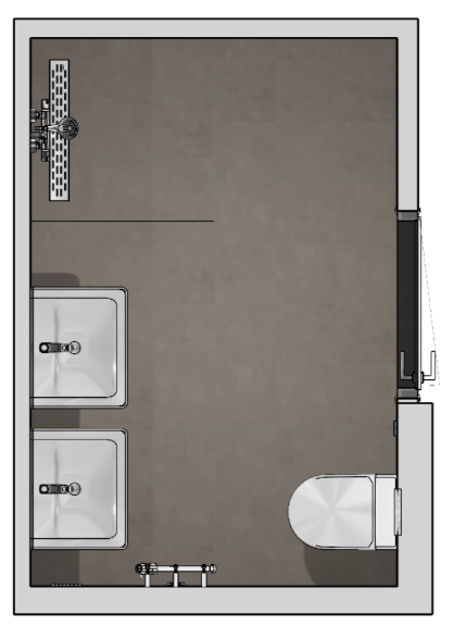

anoniem24680 schreef op zondag 11 oktober 2026 @ 10:45:
TLDR: Nu kiezen voor 2300 euro meerwerk optie voor leidingwerk t.b.v. dubbele wastafel later, of standaard enkele wastafel laten opleveren (met enkele warm/koud leidingen en afvoer) en later na oplevering zelf (laten) splitsen buiten de muur voor dubbele wastafel?
We hebben onlangs nieuwbouw gekocht en binnenkort is onze deadline voor de opties, ook voor de badkamer. Uiteindelijk willen we graag een dubbele wastafel, en dan is de vraag of dit nu al willen kiezen als optie, maar we vinden het best prijzig allemaal... Voor de extra wastafel optie wordt 2300 euro gerekend. Dit is voor het leidingwerk en extra wastafel, extra spiegel, en extra lichtpunt in de muur (er komt een losse extra wastafel richting de hoek naast de inbegrepen wastafel te hangen op een vaste plek, zie screenshot). Ze hebben dan gelijk ook een optie op een dubbele tafel met meubel te laten installeren, maar dit is dan nog eens 4000-5000 (!!) afhankelijk van de exacte wastafel/meubel combinatie.
Meubel met dubbele tafel moet elders sowieso voor flink goedkoper kunnen, maar we twijfelen of we de 2300 euro optie voor de 2e tafel, zodat het leidingwerk er wel al ligt. Aan de andere kant kunnen we die 2300 euro ook makkelijk besparen door de enkele leiding/afvoer dan later te splitten. Of is dat een verkeerde besparing en gaan we dit merken in de waterdruk? Wat is wijsheid?
Positie is overigens ook niet te kiezen, dus als we het standaard enkele tafel laten opleveren betekent dit dat de aansluitingen aan de rechterkant van de dubbele wastafel zouden zitten.
Casco was sowieso niet mogelijk in dit project, upgrade voor tegels laten we wel door de bouwer doen, dat was acceptabel qua prijs (en hoeven we straks niet gelijk te gaan slopen in de nieuwe woning ;) )
Voor badkamerleveranciers bij nieuwbouw bestaat eigenlijk maar een goed Nederlands woord: oplichters. In ons geval vroegen ze voor alles de adviesprijzen+5%, terwijl we alles voor minder dan de helft van de prijs konden vinden. Laat zo weinig mogelijk doen, maar bedenk alvast goed waar wcd's en lichtpunten handig zijn. Vraag of ze de standaard spiegel los (of helemaal niet) willen leveren, scheelt gaten in je muur. Eventueel ook de douchestang achterwege laten.
Een tip die we eens lazen, laat de wastafel lager dan standaard ophangen, deze wordt namelijk afgekit. Als je na oplevering een mooi meubel plaatst worden de boorgaten en kitresten verborgen achter je nieuwe meubel.

Blurk62 schreef op dinsdag 13 oktober 2026 @ 14:12:
In ons geval konden we wastafel en douche/bad garnituur laten vervallen. Je krijgt dan een tientje ofzo terug :+ en je hebt geen kitranden/boorgaten. Standaard mengkranen wel laten plaatsen zodat die extra makkelijk vervangen kunnen worden door een nette kraan van je eigen keuze. Theorie is dat je geen gedoe hebt met je s-koppeling achter je kraan. Voor de pro geen probleem, maar als amateur soms beetje gezeik.
  • nooberke
  • Laatst online: 22:10
Hier konden we de spiegel (en het bad) laten vervallen...bij de wasbak en de douchestang mocht dat helaas niet.
Heeft uiteindelijk toch wel wat hoofdbrekens gekost om van enkele naar dubbele aansluiting te gaan...je hebt een wasmeubel nodig met voldoende ruimte aan de achterzijde...En de aansluitingen precies in het midden werkt ook niet echt lekker met het ophangen van de kastjes...
En inderdaad goeie tip om het standaard wasbakje niet te hoog te laten hangen...je ziet hier nog een lichtere rand op de tegels waar de kitrand heeft gezeten.

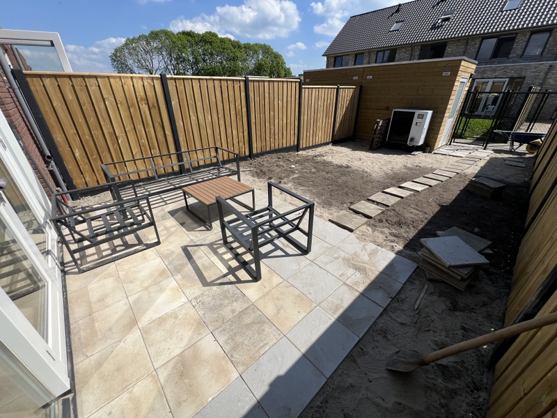

We krijgen een warmtepomp in de bijkeuken. Bij buren zagen we dat de warmtepomp geplaatst is voordat de tegels waren gelegd. Gevolg: Je ziet dat de tegels niet doorlopen onder de warntepomp. Het lijkt ons mooier om te tegelen voordat de warmtepomp wordt geplaatst, maar de installateur geeft aan dat dat kans geeft op barsten als de vloerverwarming het opwarmingsprotocol doorloopt. Iemand ervaring mee?
  • twain4me
  • Laatst online: 22:44
twain4me
"Nooo.."
Eva-Luna74 schreef op woensdag 14 oktober 2026 @ 21:40:
Dat klopt, Je doet het opwarm protocol om de vloer versneld te "verouderen" je hebt na 2 weken de scheuren die je na X jaar zou hebben, handig, want dan kan je er nog iets aan doen voordat de afwerking er op zit. Vooral voor plak pvc is dat een uitkomst voor tegels met een goede lijm is het minder hard nodig, maar wel verstandig. Maar is het uberhaubt een optie om de bouwvolgorde om te draaien? Zijn de tegels afgenomen bij de bouwer?
Dan tegel je toch alleen 1m2 bij de warmtepomp als dat kan?
Maar hier is de vloer ook om de 300L boiler gelegd.
  • Eva-Luna74
  • Registratie: Januari 2026
  • Laatst online: 23:04
twain4me schreef op woensdag 14 oktober 2026 @ 21:52:
Ja, is een optie. Tegels niet via de bouwer. Onze bouwer is wel gemakkelijk.Wel op eigen risico uiteraard.
@Draakje5: alleen onder de pomp hebben we overwogen, maar weet niet of de tegelman voor alleen dat wil komen.

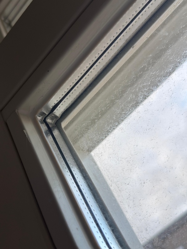

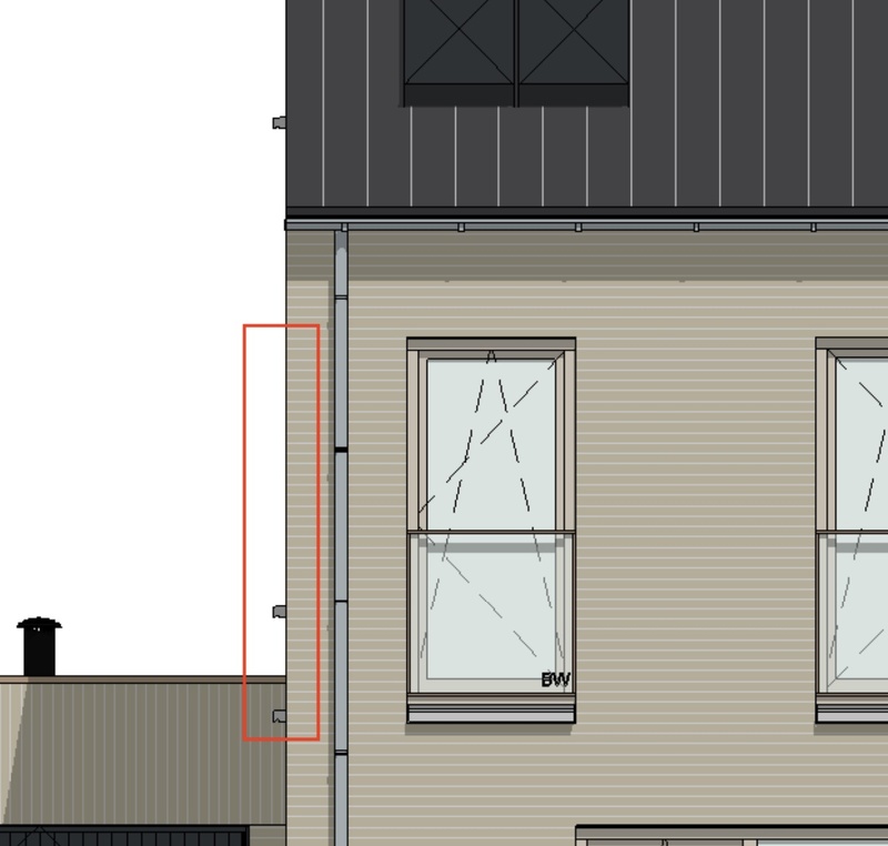

Offtrack schreef op zaterdag 3 oktober 2026 @ 19:20:
Hieronder paar foto's van het geïsoleerde dak van mijn aankomende garage. Ik heb als meerwerk het dak laten isoleren. Misschien is het niet goed te zien op de foto's, maar richting de hoeken/uitloop is een stuk dak verlaagd. Mijn simpele aanname is dat er daar dan minder isolatiemateriaal zit.
Aankomende week is er een kijkdag en kan ik hier vragen over stellen. Misschien is er voor die tijd hier iemand die het ook zo heeft en/of iemand die kan bevestigen dat dit een normale manier van doen is?
Eigenlijk had dit niet nodig geweest als er vooraf goed over nagedacht was.
Ik heb namelijk hetzelde, maar dat is een bestaande woning met ongeisoleerd garagedak, waar ik later zelf isolatie van 8cm pir heb aangebracht en daarna nieuw bitumen heb laten aanleggen. De regenpijp aansluiting zit er bij mij dus al, en zou dan onder de pir terechtkomen. Dus ter plekke van de afvoer de pir onder 45 graden gesneden. Ongeveer 50 x 50 cm. Het verdere dak heeft ook goed afschot.
In jouw geval hadden ze direct de afvoer al hoger moeten plaatsen. Want daken zonder isolatie hebben ook niet dat badkuipje. Maar het zal wel zo zijn dat alle huizen de regenpijp op dezelfde hoogte hebben. Ook die met een ongeisoleerd dak. En bij jou komen ze dan in de knel. Behoorlijk groot badkuipje ook wel. Op zich dus een gemiste kans wat bij nieuwbouw niet had mogen gebeuren vindt ik. De afvoeraansluiting had gewoon iets hoger moeten zitten.
Je kunt er dus wel vanuit gaan dat ter plekke van die afvoer er totaal geen isolatie zit. Omdat ze daar naar hetzelfde niveau als een ongeisoleerd toe moesten werken
Afbeeldingslocatie: https://tweakers.net/i/vzRnD2tuKD4mZm1P_h-Vp4hP1kM=/x800/filters:strip_icc():strip_exif()/f/image/4jVWpbef1LzNhDtdBnInbdnj.jpg?f=fotoalbum_large
[ Voor 3% gewijzigd door Guido7619 op 21-10-2026 18:37 ]

Guido7619 schreef op woensdag 21 oktober 2026 @ 18:35:
Hier wel een geïsoleerd dak op de berging zonder badkuipje bij de HWA. Het gebeurt dus wel.
Als filter wel een draintegel gelegd in het grint omdat er geen bladvanger zit.
  • Wolly
witterholt schreef op woensdag 21 oktober 2026 @ 19:39:
Zo'n badkuip is gewoon een renovatie oplossing, niet iets wat je verwacht als het vanaf de start van de bouw al bekend is.
Als je bij nieuwbouw voor een geisoleerd dak kiest dan verwacht je dat dus ook.
  • Guido7619
  • Registratie: April 2018
  • Laatst online: 06:33
Wolly schreef op woensdag 21 oktober 2026 @ 19:52:
Inderdaad, mijn badkuipje is dus ook vanwege achteraf het dak dikker maken met Pir platen. Bij nieuwbouw had de aansluiting gewoon 1 steen hoger moeten zitten.

Ik verwacht wel een dilatatievoeg van pakweg 3 meter vertikaal bij de aansluiting van de garage gevel op de woning. Zijn toch 2 onderdelen die, klaarblijkelijk hier ook, los van elkaar bewegen/zetten.
Vb
Afbeeldingslocatie: https://tweakers.net/i/o_K3QhIBl2tL7H_XXiQDXJlPitY=/x800/filters:strip_icc():strip_exif()/f/image/3bw7mY73zQeMSDBi5GDMyZZz.jpg?f=fotoalbum_large
[ Voor 36% gewijzigd door Draakje5 op 08-11-2026 10:17 ]
  • witterholt
  • Laatst online: 22:51
Bij ons zit er ook nog een dilatatievoeg in de binnenhoek van de woning.
Afbeeldingslocatie: https://tweakers.net/i/HS__CKUZKMP2YGPZPkPpQebojy4=/x800/filters:strip_icc():strip_exif()/f/image/AYBvnYEbzs1uqOsDrSQhEENR.jpg?f=fotoalbum_large
En hier de dilatatievoegen tussen berging en woning.
Afbeeldingslocatie: https://tweakers.net/i/RqRg7vfy87kJ6bLFnmMf3gL4FTw=/x800/filters:strip_icc():strip_exif()/f/image/74eZYp9W3E8RMAlQAoH1bE0T.jpg?f=fotoalbum_large
Afbeeldingslocatie: https://tweakers.net/i/4zp1aCfZGrIXaKlun3WtOkC4nbg=/x800/filters:strip_icc():strip_exif()/f/image/C0jsx2HDqlavsfVaeBouvblC.jpg?f=fotoalbum_large
De resterende zitten achter HWA's zoals ook @Draakje5 al beschreef.
[ Voor 4% gewijzigd door witterholt op 08-11-2026 12:17 ]

@Draakje5, @witterholt, nu begrijp ik wat jullie bedoelen. Deze zitten er inderdaad wel.
Verder zie ik dat de loodslab wat is ingezakt precies waar de barst begint. Dit is de loodslab voor het dak van de berging in de zijgevel van het huis zelf (hoofdgebouw). Er is zichtbaar al eens aan ‘geknutseld’, zoals te zien op de eerste foto. De tweede foto is gewoon van een slechte voeg een stukje verderop. Het verdient allemaal geen schoonheidsprijs…
Members only:
  • Source90
  • Laatst online: 02:03
Source90
Lijkt wel of ze een betonkit er tussen hebben gespoten ipv netjes voegen na plaatsen loodslab.
Zou dit (loodslab) ook melden, kans dat je over een tijd daar een regenbui aan de binnenzijde hebt omdat de loodslab niet meer afsluit.

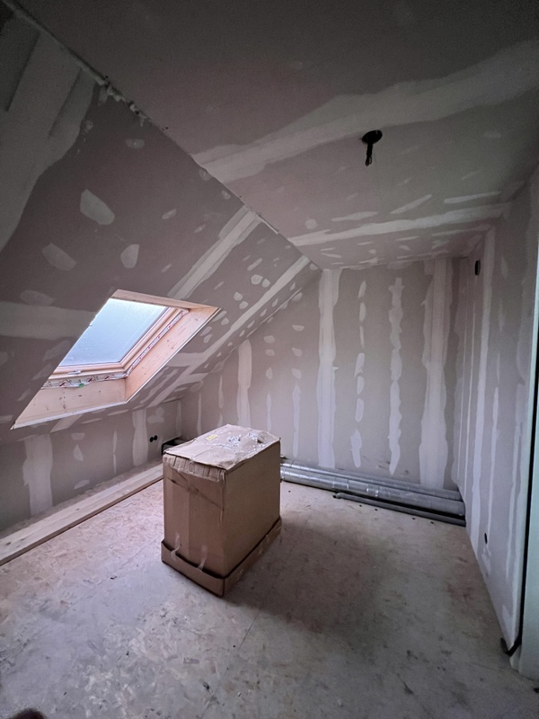

Mijn woning in vorige week opgeleverd, en op de zolder is een 3e (slaap)kamer. De wand is hier van hout en gipsplaat gemaakt, dit is vooraf ook gemeld dus geen probleem.
Ik schrok echter wel van de installatie/afwerking van de contactdozen. Ik moest alles loskoppelen en afplakken (gele tape) zodat de stukadoor aan de slag kan.
Het frame met 3 contactdozen zat met kit vastgeplakt, toen ik dat eraf trok zag ik dat er gaten in de gipsplaat opgevuld waren met kit. Opzich is dat geen probleem omdat de stukadoor dat kan oplossen.
Maar ik vraag me vooral af of het op deze manier mag qua inbouwdozen. Deze liggen zoals je ziet dieper dan de gipsplaat, en er zijn extra lange schroeven gebruikt waardoor de contactdozen er best instabiel inzitten. Is dit iets wat je in 2026 mag verwachten bij een nieuwbouwwoning? Speciale inbouwdozen voor gipsplaten of minimaal een opvulring waren hier op z'n plaats geweest toch?
Afbeeldingslocatie: https://tweakers.net/i/qIbBxauce24MQA9NjDmLbaYok1w=/232x232/filters:strip_icc():strip_exif()/f/image/lrphwVYoH2ZDz1qFTMWIQni4.jpg?f=fotoalbum_tileAfbeeldingslocatie: https://tweakers.net/i/lJB-HuDjUt_7ooFIal7TiYywUDA=/232x232/filters:strip_icc():strip_exif()/f/image/I9uGkaT7T18yf0XPPkP56MBW.jpg?f=fotoalbum_tileAfbeeldingslocatie: https://tweakers.net/i/lKGySxU9jXs97ZiDCHXwWSDcUwI=/232x232/filters:strip_icc():strip_exif()/f/image/lKCGC669tNDKJ7cjX89NHsZs.jpg?f=fotoalbum_tile
People who live in glass houses shouldn't throw stones.
  • FredvZ
  • Laatst online: 29-11 17:42
Saeverix schreef op maandag 23 november 2026 @ 20:50:Is dit iets wat je in 2026 mag verwachten bij een nieuwbouwwoning? Speciale inbouwdozen voor gipsplaten of minimaal een opvulring waren hier op z'n plaats geweest toch?
Ze te zienn hebben ze de correcte hollewanddozen gebruikt. Het leidingwerk zit er echter niet helemaal netjes in.
Wat vooral onhandig is dat is dat ze eerst de houten achterwand geplaatst hebben, dáár de WCD's in hebben gemaakt en vervolgens gipsplaten ervoor hebben geschroefd. Dan wordt het heel lastig om de gaten 100% gelijk te krijgen.
  • Draakje5
  • Laatst online: 05:59
Verkeerde volgorde inderdaad.. eerst gipsplaat er tegenaan en dan de wcd er op klemmen.
Maar volgens mij zet je hier gewoon een ophoog ring op en is het opgelost.
Ik zie geen kit op de foto. Op zich niet handig als je iets wilt verwijderen.. heb hier ook een wcs met kit (deels) vastgezet/opgevuld omdat ik het 1e gat net te scheef had geboord.
  • Saeverix
  • Laatst online: 23:40
Ok duidelijk, bedankt. Zo te horen kan ik die opvulringen beter zelf kopen voor die paar euro, of is dit gewoon iets wat de projectbouwer gewoon zou moeten leveren op verzoek? Het klinkt alsof het het gezeur niet waard is namelijk ;)
