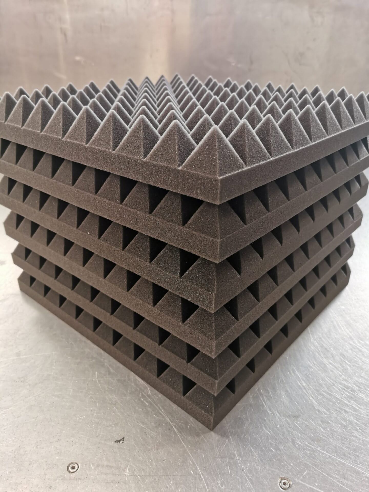

Ook wel een erg klein verschil tussen stand 2-3. Zou stand twee eerder in de contreien van 300-350 verwachten.
Wellicht kijken of je bij de ophanging/schroeven kan om hier wat demping tegen trillingen tussen te plaatsen? Kan al wat helpen qua contactgeluid.
Binnenkant van de kast wellicht genoeg ruimte om te beplakken met akoestische panelen?
Ik heb hier (Orcon ComfortMax400) een demper ertussen geplaatst (verwacht alleen niet dat er ruimte voor is als ik jouw situatie lees) en akoestische piramide schuim panelen op de wanden van de technische ruimte geplakt. Zelfs op stand drie nauwelijks meer hoorbaar.

Source90 schreef op zondag 26 juli 2026 @ 20:36:
Klopt, het berekende debiet voor stand 2 volgens bouwbesluit is ook maar 360 m3/h. De monteur vertelde echter dat hij pas bij een totaal van 420 op alle slaapkamers het benodigde debiet van totaal 360 haalde. Waar dat verschil van 60 m3/h dan bleef kon hij me niet vertellen....
Ik heb inmiddels op elke slaapkamer een co2 sensor gehangen aan home assistant en die stuurt nu via een 0-10V ingang de ventilatie aan. In 100 stapjes van stand 1 (200 m3/h) naar stand 3 (450 m3/h) afhankelijk van wat nodig is om CO2 in alle slaapkamers <= 875 ppm te houden.
Met geluidsisolatienmoet ik verder nog aan de slag. Aan de binnenkant van de technische ruimte helaas 0cm ruimte, wtw en warmtepomp staan strak tegen de wand. Dus moet aan de buitenkant helaas, maar daar is het optisch niet mooi. Denk dus wellicht met lattenwandjes aan de slag te gaan, al isoleren die wat minder. Daarnaast ook een vliering maken waar die buiten achter kunnen

auditor86 schreef op zondag 26 juli 2026 @ 22:00:
Als het een houten constructie is, zou je deze natuurlijk ook kunnen (laten) aanpassen? Stukje verlengen kost je wel wat centimeters maar geeft de mogelijkheid om het gelijk goed te doen.
En anders inderdaad iets als Woodupp ertegenaan. Vilt doet wel wat qua demping.
Heb hier nu enkele merken gebruikt (van bouwmarkt, de "echte" Woodupp en van "Silenlines"). Persoonlijk vind ik het vilt van Woodupp velen malen beter, soepeler (bouwmarkt is echt stug) enook iets mooier ogen. Kost alleen wel wat meer (al zijn ze vaak ook op Marktplaats te krijgen).
Zijn die schuimpanelen niet enorm brandbaar (cf ramp in nachtclub)? Niet per se een probleem, maar toch iets wat ik niet graag in huis zou halen

Danferno schreef op maandag 27 juli 2026 @ 10:57:
Goedkope platen wel gok ik. Heb zelf variant die aan de DIN 4102 B1 norm voldoet; smelt wel maar is zelf geen accelerator (zelfs vlam vertraging).

Source90 schreef op maandag 27 juli 2026 @ 11:41:
Hoeveel had je daarvan nodig om verschil te maken/merken? Mijn technische ruimte is vrij gehorig naar het trappenhuis (zowel de CV-pomp als de WTW)...Maar zijn ook beide ruimtes met erg weinig demping qua geluid.
