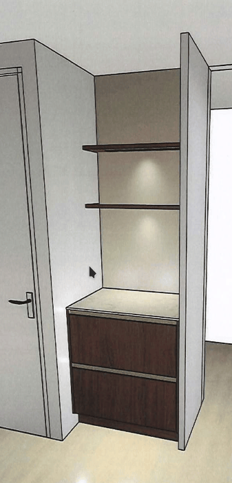

Beste tweakers,
De bouw van onze nieuwbouwwoning is gestart. Voor ons de eerste ervaring met nieuwbouw en nu komt de bouwer meteen met het bericht dat er een aanpassing van de verkooptekening gaat plaatsvinden, zie het volgende bericht;
De prefab betonnen wand is door de constructeur afgekeurd voor het frezen van sleuven. Dit betekent dat wij hierin geen leidingwerk mogen verwerken. Dit geldt ook wanneer jullie zelf bijvoorbeeld inbouwkranen zouden willen realiseren; constructief is het niet toegestaan om hiervoor sleuven in deze wand te maken. Daarnaast is het voor de installateur in dit materiaal ook technisch lastig om dergelijke voorzieningen te realiseren.
Wij zien op dit moment één mogelijke oplossing om de oorspronkelijke positie zoveel mogelijk te behouden. Dit is het maken van een voorzetwand in de trapkast. In deze wand kan het leidingwerk op hoogte worden weggewerkt. Kleine doorvoeren in deze wand zijn wel toegestaan, waardoor de aansluiting op de gewenste positie behouden kan blijven.
In de bijlage van dit bericht heb ik een schets toegevoegd waarin is weergegeven hoe deze voorzetwand in de trapkast zou komen. Afbeeldingslocatie: https://tweakers.net/i/v-2MmS4WcIuqs41CQRSV39fp1s8=/800x/filters:strip_icc():strip_exif()/f/image/VchB8gZkUrGnVEgik9sJSVjQ.jpg?f=fotoalbum_large
de andere optie is de situatie accepteren waarbij het leidingwerk niet in de prefab betonwand kan worden verwerkt, maar wordt verplaatst naar de rechter wand op de tekening.
Wat vinden jullie hiervan? Voor welke optie zouden jullie kiezen?Indien de leidingen in de muur rechts geplaatst worden is het dan nog mogelijk om het toilet fontein zoals op de tekening te plaatsen?
alvast bedankt voor jullie advies!

Maar het leidingwerk komt toch al niet in de prefab wand, want dat mag immers niet van de constructeur? Dus dan komt het sowieso in de rechter wand op de tekening (als dat is wat ze hebben aangegeven) óf je moet voor die voorzetwand gaan.
Ik zou in ieder geval voor die voorzetwand gaan, dan ben je voor je indeling van de WC nog redelijk vrij en die 10cm in je trapkast overleef je wel.
Afhankelijk van welke leidingen erin komen vind ik 10cm wel fors overigens. Je zou zeggen dat ze met 5cm ook al wel voldoende hebben..

Welk fonteintje ga je plaatsen? Als je er eentje helemaal in de hoek rechtsboven plaatst maakt het m.i. niet zoveel uit of de wateraanvoer en afvoer van achter onder het fonteintje komt of van rechts.

Wil je geen afvoerbuis zichtbaar in de vloer zien dan kies je de voorzetwand.
Zou mijn voorkeur wel hebben, zo'n buis in de tegelvloer is altijd rondom wat viezig.

Kunnen ze in de trapkast niet het lokale leidingwerk op de wand monteren i.p.v. het hele vlak dicht te zetten met een voorzetwand?

Ze kunnen natuurlijk ook af met een voorzetwand tot ca 1 m hoog. Zijn ze dat niet sowieso van plan? En max 6/7 cm diep lijkt me ook genoeg.
Ik zou daar altijd voor gaan vs. leidingen in zicht in het toilet.
En het gaat alleen om de leidingen van dit fonteintje, toch? Of moet er ook nog wat van de verdiepingen doorheen komen?

Dank voor de reacties. Het gaat inderdaad enkel om het leidingwerk van de fontein. In het voorstel is het idee om een voorzetwand over de gehele wand van de berging te plaatsen. Ik ga bij de bouwer navragen of dit beperkter kan en minder dik.
Op dit moment hebben we voor ogen een fontein met daaronder een kastje te plaatsen in de rechter bovenhoek zoals op de tekening. In dit kastje zou dan aan en afvoer de muur in moeten worden verwerkt. Zou er een constructie mogelijk zijn indien de leidingen vanaf de rechter wand komen, waarbij het kastje dan nog makkelijk open kan?

Je kan ook het hele kastje een kwartslag draaien en tegen de rechtermuur zetten. Al vraag ik me wel af of dat muurtje dik genoeg is om een afvoerbuis goed in te verwerken.
Je kan ook voorstellen dat de bouwer een x-bedrag in mindering brengt en dat je het zelf naar eigen smaak aftimmert zodra het huis is opgeleverd.

Onze woning is volop in aanbouw, alle keuzes zijn gemaakt nu alleen wachten tot het klaar is... Duurt lang :9. Vraagje voor de mede-nieuwbouw-Tweakers over een extra muurtje in de keuken.
Voor de keuken laten we een koffie-nis maken, bestaande uit 1 keukenblok die tegen de de opgang naar de trap zal worden geplaatst. Zoals besproken bij de betreffende partij zou men "het muurtje tijdens het plaatsen hier strak tegenaan opbouwen. Dan zijn er geen passtukken nodig en is het mooi afgewerkt.". Hier ook akkoord op gegeven, maar nu komt men met het volgende:
Het wandje bij de koffie-nis wordt tijdens de montage van de keuken zelf geplaatst. Wij maken dit wandje met MDF platen die wit gegrond zijn. Deze zijn niet geschikt om te stuccen en hoeven alleen maar schildert te worden.
Plaatje van de betreffende nis, muurtje rechts zal dus geplaatst worden tijdens de montage van de keuken.
Afbeeldingslocatie: https://tweakers.net/i/9iOxtVHuK50jPE4sXSmAdizebpY=/fit-in/4000x4000/filters:no_upscale():strip_exif()/f/image/SpwU5bmvMS3k2y2ud8O2agVU.png?f=user_large
En de toelichting van de installateur:
Afbeeldingslocatie: https://tweakers.net/i/8bFX_eB1tNEk9U2N3LXZkdcWL2w=/800x/filters:strip_exif()/f/image/6z7DlOFPFuUyolTcTuHzQFTh.png?f=fotoalbum_large
Sowieso is dit qua timing niet ideaal, aangezien de keuken pas na de oplevering zal worden geplaatst. Daarmee staat het muurtje dus ook pas nadat al het stucwerk en schilderwerk gedaan is.
Vragen en mogelijke opties:
  • Een wandje MDF platen klinkt in mijn hoofd niet hetzelfde als 'muurtje' of 'mooi afgewerkt'. Als we het muurtje laten plaatsen en later laten schilderen, ziet dit er dan uberhaupt mooi uit? Klinkt als materiaal en kleurverschil namelijk...
  • Kunnen we sturen op een andere afwerking die er wel mooi uitziet?
  • Kunnen we het muurtje beter laten vervallen, de buitenkant mooi laten afwerken en zelf bijv. een room-divider plaatsen?
  • Los van dit debacle, is onderstaande timing in weken realistisch?
    • +0 Oplevering (140m2, 3 verdiepingen totaal)
    • +1 weken - Stuccen en schilderen alle muren/plafonds. Stuccadoor geeft 2 weken doorlooptijd aan.
    • +3 weken - Keuken laten plaatsen
    • +4 weken - Vloer leggen door hele woning
    • +6 weken - Verhuizen
Alle hulp/suggesties zijn welkom.

Als je er met je neus bovenop gaat staan zie je verschil. Maar als je gewoon schildert met dezelfde roller en verf is het verschil heel minimaal. Hier ook op die manier gedaan en nog steeds heel blij mee.
