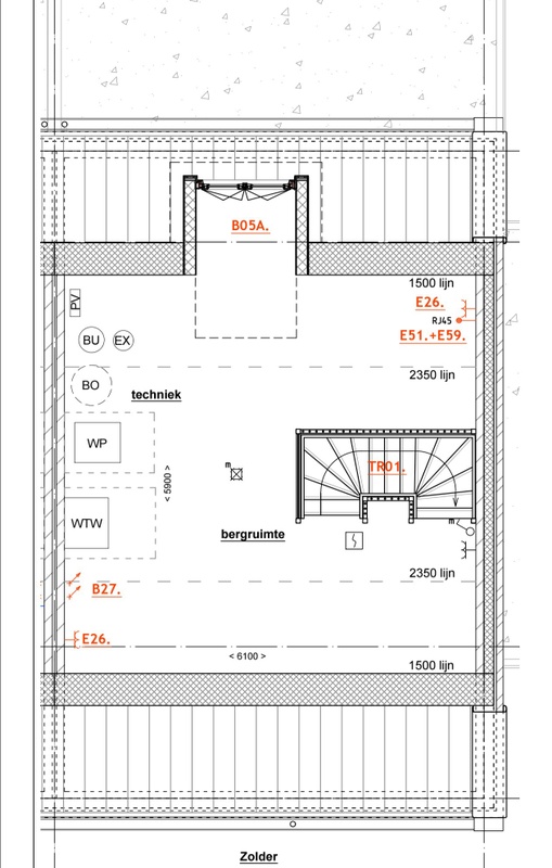

Ik zit met een vraag over de zolder in onze nieuwbouwwoning en ben benieuwd hoe jullie hiernaar kijken.
Situatie:
De zolder is oorspronkelijk als bergruimte ontworpen (geen ventilatie), maar wij hebben wel een dakkapel laten plaatsen en extra WCD’s + internet laten aanleggen met het idee om er een werk-/slaapkamer van te maken. Er zit een WTW-unit op zolder, maar geen inblaas- of afzuigventielen in de ruimte zelf.
Aannemer heeft nu een meerwerkvoorstel gedaan van ~€500 om ventilatie toe te voegen (inblaas + afzuig), maar beide zouden “in de zone van de WTW” komen met zichtwerk leidingen.
Mijn gevoel zegt dat dit technisch wel iets doet, maar niet optimaal is als je de ruimte echt als kamer wilt gebruiken (i.v.m. luchtverdeling / kortsluiting van luchtstromen).
Vragen:
- Wat is volgens jullie de beste plek voor inblaas en afzuig op zo’n zolder?
- Hoe zouden jullie de indeling van deze ruimte uberhaupt aanpakken in relatie tot ventilatie en comfort?
Plattegrond toegevoegd ter referentie.
Benieuwd naar jullie inzichten 👍
Afbeeldingslocatie: https://tweakers.net/i/l9CtqN6jq8V1ibQ3Z_Lud1wYcRU=/x800/filters:strip_icc():strip_exif()/f/image/sGuBaaDhu2qZup4uKKokyseq.jpg?f=fotoalbum_large

M.i. doet het niet zo veel als je binnen 1 meter van elkaar een inblaas en uitblaas ventiel plaatst. Dan zuigt je ene ventiel alle verse lucht direct weer af.
Wellicht is het prima als 'voorbereiding' en verleng je de buizen zelf op een later moment en verwerk je ze bijv. in een plafond als je nog een vliering gaat maken.
Komt er geen wasmachine en droger aansluiting op je zolder? Dan is een afzuigventiel volgens mij vaak al verplicht.

Goede punten, daar zat ik zelf ook al een beetje mee inderdaad.
Die wasmachine-aansluiting zat er oorspronkelijk wel, maar die heb ik laten verplaatsen naar de garage. Daarmee vervalt dus ook de noodzaak voor een afzuigventiel vanuit die hoek.
Ik zou er dus echter wel graag een hebben om het een volwaardige ruimte te maken

Ga je zelf een kamer indeling maken, of laten doen?
Ik zou de lucht aanpassingen zelf regelen. Een T-stuk en wat buizen met wat bochten kost je hooguit 100 in totaal.
Die 500 die je bespaart zou ik steken in het opnieuw inregelen met rapport via een externe partij. Uit ervaring weet ik dat het inregelen van de WTW vanuit de bouw drie keer niets is. Hier achteraf laten doen na lang traject van touwtrekken bij de aannemer. Bleek niets te kloppen van hun waardes.
Nu veel betere luchtkwaliteit omdat de slaapkamers te veel geknepen waren vanuit de bouw. Toevalligerwijs was ons "inmeetrapport" vanuit de bouw identiek aan meerdere buren..

Draakje5 schreef op zondag 3 mei 2026 @ 20:54:
Heb je een link naar deze verplichting? Als ik zoek op deze verplichting vanuit het bouwbesluit dan vind ik daar niets over terug, enkel adviezen.
Bij ons is de opstelplaats van de wasmachine/droger namelijk verplaats, waardoor er nu geen ventilatie in dezelfde ruimte aanwezig is. (omdat de mechanische ventilatie box nu niet meer in dezelfde ruimte aanwezig is)
Gaat om type C ventilatie, waarbij de zolderverdieping nu verdeeld is in 3 ruimtes waarbij er boven de kozijnen van de ramen een ventilatierooster aanwezig is.

Dj-sannieboy schreef op maandag 4 mei 2026 @ 11:54:
Onze woning is onder bouwbesluit gebouwd, daarin werd verwezen naar NEN 1087 die een was en droog ruimte specifiek benoemde met bijbehorende ventilatie-eis. In het (nieuwere) BBL wordt volgens mij niet naar NEN 1087 verwezen, maar ik vind dit document moeilijker te raadplegen.
Met type C en jouw genoemde opstelling heb je natuurlijk wel ventilatie in de middelste ruimte. Er van uit gaande dat je raam een rooster heeft (ruimte links) en de MV een afvoer heeft in de ruimte rechts, wordt er lucht vanuit ruimte links onder de deur naar de MV unit verplaatst.

Hallo allen,
Recentelijk was er een kijkmoment voor onze woning. Helaas konden wij hier bij zijn maar iemand anders heeft foto's gemaakt voor ons. En ik zit ze nu een beetje doorheen te kijken en ik zou graag wat input willen of dit normaal is.
Op de BG zit alles waar het zitten moet :)
Op de 1V zijn nog geen stopcontacten (leidingen e.d. waren er vorige keer wel). Dit zal nog opnieuw worden open geboord en geplaatst worden?
Maar meest spannende vind ik wat ik zag op onze zolder. Hier zit een technische ruimte met de WTW etc. en hier is ook een plek voor de WM. Echter ik zie nog geen kraan of afvoer (stopcontacten wel, zoals onze extra groep voor de droger). Die had ik wel al verwacht i.v.m. de dekvloer.
Tekening van de zolder en de hoek waar de WM komt:
Afbeeldingslocatie: https://tweakers.net/i/WsA0Wm11J8dqA3KJtDb0IXI7vAg=/x800/filters:strip_icc():strip_exif()/f/image/HK2hTKvlFjm2QDw1IiP49vXB.jpg?f=fotoalbum_large
Afbeeldingslocatie: https://tweakers.net/i/FhdDa3xL1cwxMhGf6fsCf5aWD1g=/x800/filters:strip_icc():strip_exif()/f/image/P7zt5Gxjm20Q7nlCUEQX7roy.jpg?f=fotoalbum_large
Zou hier ook nog iets van ventilatie moeten zitten? Wij waren van plan om zelf nog een wandje te zetten voor een washok wat kleiner is dan wat via de aannemer kon.
Ook is er ook de naar mijn inziens verkeerde kant een leiding aanwezig voor koud water... Zie deze foto, deze zou naar mijn idee in de muur óf in de technische ruimte moeten zitten.
Afbeeldingslocatie: https://tweakers.net/i/YvtaUJryD23E7y8P8Bl5HLFF8ik=/x800/filters:strip_icc():strip_exif()/f/image/8LrNT1H80rAHPJtPdkJFuecS.jpg?f=fotoalbum_large
Is dit iets om nu al te melden, of bij een voorschouw? Oplevering prognose is Juni.. ik zie het al gebeuren dat ze dit met een koof o.i.d. willen oplossen terwijl ik dan die hoek minder handig kan gebruiken.. maarja enige andere oplossing is dekvloer daar open maken?
Ook mis ik stopcontacten en loze leidingen (die er wel al waren eerder). Maar ik zie voor sommige plekken dus wel al van die blauwe doosjes en op andere plekken niet..
Of maak ik me onnodig zorgen omdat het onze eerste koopwoning is (vanwege horrorverhalen over opleverpunten etc) en zal dit waarschijnlijk netjes worden afgewerkt?

Misayo schreef op woensdag 6 mei 2026 @ 23:32:
Hallo allen,
Melden kan én mag altijd. En je hoeft echt niet bang te zijn dat de aannemer dan opeens boos wordt en jouw woning 'afraffelt' ofzo.
Misschien kunnen ze je meteen geruststellen. Of misschien behoed je ze wel van erger, door nu iets te melden wat ze zelf niet doorhadden. Dan zijn ze uiteindelijk alleen maar blij met je.
Doe het in ieder geval per mail. Dan ligt het ook goed vast. Stel dat het dan later - om wat voor reden dan ook - toch gedoe oplevert, dan heb je meteen jouw archief klaar ;)
