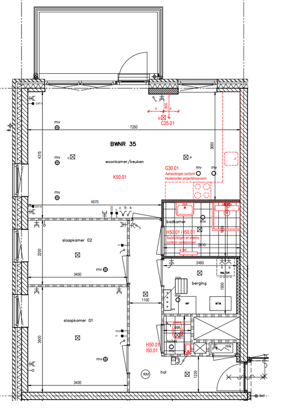

  • Homer-Simpson
  • Registratie: Juni 2019
  • Laatst online: 20:03
Lijkt erop dat je sanitair ongeveer 6,5m2 is. Dat rekent makkelijk want dan is je vloeroppervlakte + 10% snijverlies nagenoeg gelijk aan de grootte van je appartement. 72m2 materiaal nodig lijkt te kloppen. Voor het leggen zou dan ongeveer 66m2 gerekend mogen worden.

UltraInstinct schreef op zondag 10 mei 2026 @ 01:20:
Mijn appartement is qua inhoud 72m2. Maar de badkamer en toilet hoeven geen PVC vloer te krijgen. Heb chat gpt een chatting laten makern en kwam uit o 53 m2 dat pvc moet krijgen. Op de offerte staat 72m2 en laten me daarvoor 25 pakken kopen + arbeid voor 72 m2
Ongekend… als ik heel snel twee slaapkamers en de woonkamer en een deel van de hal optel kom ik al uit op bijna 53m2 dus dan is je berging en het stukje naar je voordeur niet eens meegerekend… totale gemakzucht om dit via ai te laten doen. Laat vooral weten hoe de leverancier op je berekening reageerde en vraag dan ook waarom hij een uurtarief van 300 euro per uur rekent
  • UltraInstinct
  • Laatst online: 23:52
tjubbie schreef op zondag 10 mei 2026 @ 16:05:
Ik heb niks gezegd qua aantal tegen de leverancier. Ik leverde alleen mijn plattegrond en zelf kwamen ze met 72 m2 wat ik nodig heb qua pvc

Ik kom uit op 62-63m2, zoiets zou ik ook verwachten geoffreerd te krijgen.
Let wel op dat je visgraat doet en een appartement hebt met kleine ruimtes. Dat betekent wat meer snijverlies. Ik zou niet raar opkijken als een vloerenboer 15% snijverlies rekent voor hongaarse punt/visgraat.
Die 300 euro per uur slaat nergens op. Laten we het daar niet meer over hebben.
De woning is rechthoekig en is pakweg 7,2 bij 10, dus 72 m2. Maar dat is dus alles. Als je al weet dat bepaalde ruimtes niet hoeven, kun je die aftrekken en een nieuwe offerte vragen. De eerste post wordt dan iets lager.
De vloerdelen kosten ca. 38 euro per m2 inclusief leggen en inclusief snijverlies. De egaline aanbrengen kost ongeveer net zo veel. Dat is wel wat hoog, want dat is meestal minder werk en minder duur qua materiaal.
Dat ze 2 keer voorrijdkosten rekenen én nog een keer apart bezorgkosten is wel vreemd.
En wat vooral opvalt is de zogenaamde korting. Waar is die op gebaseerd? De totaalprijs is een simpele opteling van de losse posten, waarbij helemaal geen korting op die delen in rekening gebracht lijkt te zijn (het lijken mij stuk voor stuk vaste stuksprijzen, zonder korting). Gaat dat wel goed? Moet die korting niet eigenlijk nog van het bedrag af?

Op de zolder staat bij ons de itho wtw eco 350 unit die op de zolder alleen een afvoer heeft. Nu wil ik de zolder gaan opdelen naar 3 ruimtes:
2 kamers en 1 washok die open is.
Is het nu verstandig om de afvoer van de WTW unit op te splitsen en aan te sluiten op alle 3 de ruimtes? Hoe pakken jullie dat aan bij een zolder opdeling?
BlaBlaBla
  • tjubbie
  • Registratie: Augustus 2023
  • Laatst online: 22:46

Strider schreef op zondag 17 mei 2026 @ 20:39:
Als je er (slaap?)kamers wilt maken kun beter aanvoer van schone lucht doen ipv afvoer.
Afvoer doe je in natte ruimtes.
Als de WTW zelf op zolder staat zou het ook mogelijk moeten zijn de aanvoer buis daar te splitten. Bij ons is dat ook gedaan (ander type, maar lucht is lucht).
Het is dan waarschijnlijk wel slim om de aftakking naar de zolder met een dunnere diameter te doen dan wat naar de rest van het huis gaat. Aangezien de buis naar de zolder kamers waarschijnlijk veel korter wordt dan de buis naar de rest van het huis. De weerstand zal daardoor veel lager zijn, als je de buis dan niet dunner maakt wordt het moeilijk om in de rest van het huis voldoende flow te houden.
Uiteraard zul je het systeem opnieuw moeten inregelen, alle ventielen.
Je totale flow moet hoger worden, immers 2 kamers extra. Dus ook je afzuiging zal hoger worden. Mogelijk wil je op zolder wat meer afzuiging zodat de inblaas van de 2 kamers niet allemaal naar (de badkamer?) een etage lager hoeft te worden afgezogen, want dan moet je daar wel erg veel gaan afzuigen. Beetje verdelen over etages is wel handig.
Wij hebben een Zehnder Q600. Naar begane grond en eerste verdieping gaat een 160mm buis, de zolder heeft een 125mm buis. Nog steeds staan de inblaas ventielen op zolder bijna volledig dicht en zijn het nog steeds de kamers met de beste flow.
Wel belangrijk is nagaan of je WTW in totaal wel in staat is om de extra flow te leveren. Dat zou je eenvoudig moeten kunnen uitrekenen
