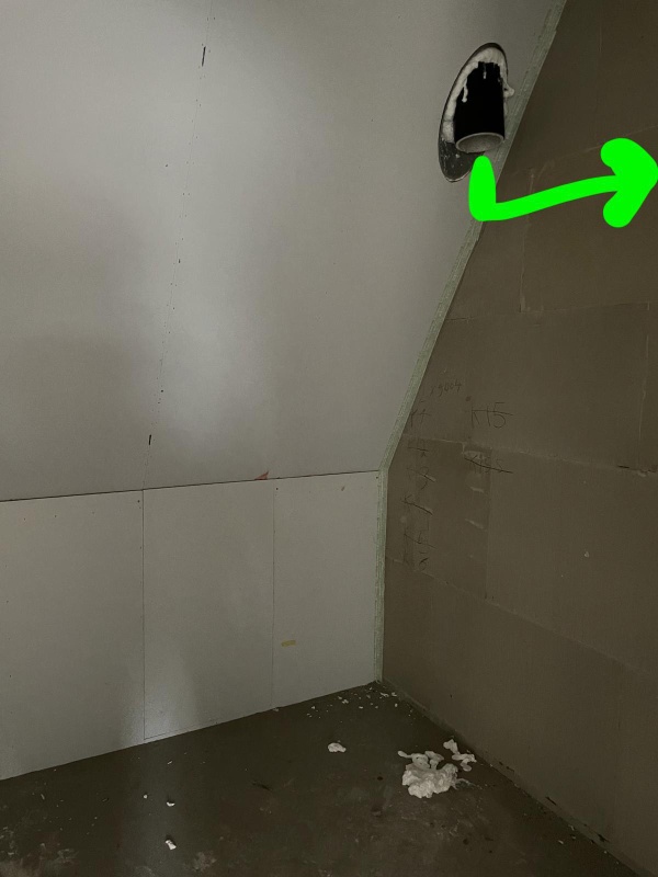

Zojuist een kijkje genomen in de woning. Nu zien we een gat met een afdekplaatje onder het stroompunt van (toekomstige) spiegel in de badkamer. De kopersbegeleiding geeft aan dat het om een aardepunt gaat dat beschikbaar moet zijn en verplicht is.
Wij hebben dit in ons vorige huis nooit gehad (ook nieuwbouw, maar 7 jaar geleden). Het was niet ingetekend of verteld door de keukenkartelboer. Hebben mensen hier ervaring mee? Het komt een beetje rauw op m'n dak. Als ik het wist had ik het punt elders willen laten zitten (bijv. achter het badkamermeubel). Nu zijn we gebonden aan een grote spiegel (i.p.v. bijv. 2 kleintjes).

Bij ons zat die bij de vorige woning volgens mij onder de wastafel. Nu ook achter de spiegel.
Wat zegt de aannemer als je vraagt om het te verplaatsen omdat het niet ingetekend was?

Ja dat is verplicht, mag ook achter de kast.

Even nu wachten op de reactie vanuit de aannemer. Ook dank @Wolly voor je reactie. We hebben de foto’s van de vorige woning nagezocht, maar kennelijk was dit 7 jaar geleden niet de standaard, want toen zat er geen punt in onze badkamer.
Wordt vervolgd. :/

7 jaar geleden was dit ook de standaard. Je hebt wel eens tegelaars die eroverheen tegelen maar dat mag dus niet.

Ja, dit is verplicht. Dit is een zogenaamde "Aanvullende Potentiaal Vereffening" in de badkamer (uitleg hier: https://www.ew-installati...e-vereffenen-in-badruimte).
Meestal zit dat punt onder de wasbak, althans, in alle huizen die ik tot nu toe gezien heb wel. Waarom het bij jou naast de spiegel zit weet ik niet, maar op zich mag dat ook. Als dit punt er in een huis van 7 jaar oud niet zit, dan was er toen iets fout.

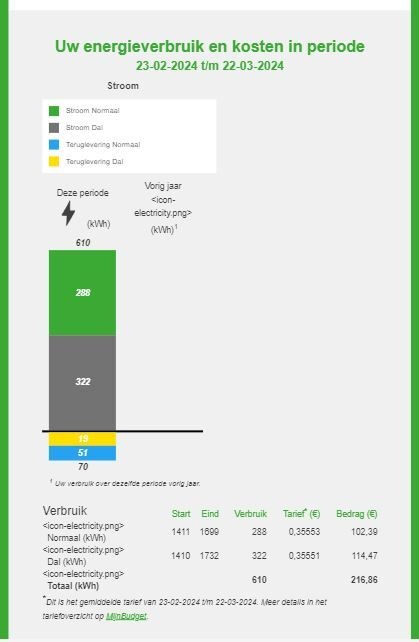

Eerste volle maand nieuwbouw met stroomverbruikt valt wel tegen in onze A+++ huis.
Nu doet mijn vrouw dit altijd en bemoei ik mij er niet zoveel mee. Maar denk dat dit ook nog komt door bouwvocht etc? Ik heb geen idee eerlijk gezegd.
We hebben trouwens ook niks aangepast om het zuiniger te maken (ventilatie, warmtepomp instellingen etc.)

Om welke maand gaat dit en hoeveel van dit verbruik gaat naar de warmtepomp?
In 9 van de 10 nieuwbouwwoningen is de warmtepomp niet goed ingeregeld. Deze staat op de fabrieksinstellingen en dat is leuk voor comfort, maar dramatisch voor het verbruik. Daar valt waarschijnlijk een wereld te winnen.
Grofweg zou je voor een warmtepomp 2 kWh stroom kwijt moeten zijn waar je voorheen 1 m3 gas gebruikte. Maar dat is natuurlijk als je een bestaande woning van het gas af haalt. Bij nieuwbouw is het wat lastig om zo'n vergelijking te maken.

Als dit gemiddeld per maand is over twee maanden in een A+++ huis, dan is dit heel veel.
Ik zat op 731 kWh gemiddeld per maand in februari/maart, maar dat is een woning van bijna 200 m2, vrijstaand en gebouwd in 2020 met normen uit 2018.
Van de 1460 kWh die in twee maanden gebruikt is, was 620 kWh voor de warmtepomp (februari 374, maart 246) en 225 kWh voor de auto. De rest van het huis verbruikte dus 615 kWh.
Van de 1460 kWh heb ik ruim 800 kWh zelf opgewekt, maar dat is hier dus al in verwerkt. Netto heb ik dus zo'n 600 kWh afgenomen van de energieleverancier in deze maanden.

Gaat dit om 1 maand? Of 2 maanden?
Bij een all-electric huis heb je in de wintermaanden veruit het meeste stroomverbruik. Met gas merkte je het verschil tussen winter- en zomermaanden niet heel duidelijk, maar nu moet je warmtepomp flink aan de bak. Tel daarbij op dat de warmtepomp waarschijnlijk belabberd ingeregeld staat (zoals @Blihi ook al zegt), al helemaal als je zone- of master/master-regeling hebt.
Ter vergelijking: wij zijn ongeveer van een dagverbruik van 30-36 kWh bij koud weer naar 20-29 kWh gegaan doordat we praktisch gezien de master/master-regeling omzeilen en de warmtepomp beter aansturen. Ook op minder koude dagen verbruiken we nu (fors) minder.
Daarnaast was februari hier in ieder geval een slechte maand voor zonnepanelen. Hierdoor kan je maandverbruik ook aardig hoger uitvallen (aangenomen dat dit je verbruik is door de leverancier gezien).

Is het nu februari of maart, dat maakt nogal uit.
Hier ook +- 135m2, opgeleverd eind vorig jaar.
Januari verbruik 424 / opwek 66.9
Februari verbuik 315 / opwerk 33.5 (en nog 2 maanden met een niet functionerende omvormer)

Net te krap geknipt van de mail haha, het is van 23-02-2024 t/m 22-03-2024
Afbeeldingslocatie: https://tweakers.net/i/JxyTAnxXljkh2atSP4tquQAN1Yo=/full-fit-in/4920x3264/filters:max_bytes(3145728):no_upscale():strip_icc():fill(white):strip_exif()/f/image/cp8Vz84FpgqcE9dGN2nhOS6Z.jpg?f=user_large
Ook zijn onze zonnepanelen nog niet 100% bruikbaar bijvoorbeeld de carport is nog niet aangesloten. Wordt morgen pas gedaan.

Ik zit op 59kwh voor 15 dagen in maart ( sinds registratie). We wonen er nog niet dus douchen etc niet. Wel vaak deuren en ramen open ( stukadoor etc) en verwarm gewoon door en legionella runs etc. Vind dit wel meevallen. Van de getallen hierboven ( 500kwh per maand) schrik ik wel.

Wij hebben recent kijkdag bij onze 2-onder-1-kap woning gehad waarbij me het volgende opviel:
We hebben de zolderruimte aan de voorzijde van de woning opgedeeld in een slaapkamer en een berging. In de optielijst stond een 2e badkamer tpv deze berging, maar dat oversteeg op dit moment ons budget. Nou zag ik dat er in deze berging een dakdoorvoer voor het ventilatiesysteem geplaatst is. Deze moet dan worden aangesloten in de technische ruimte, dus zal de verbinding straks langs de muur van de berging (groene pijl) gaan, en vervolgens over het verlaagd plafond op de hal/overloop naar de technische ruimte aan de achterzijde vd woning. We balen daar van want het wordt vast een lelijk ding, met of zonder koof er omheen. En straks, als we deze ruimte als badkamer of verblijfsruimte (na plaatsing van een schuin dakraam) gaan gebruiken, blijft het zichtbaar tenzij we het plafond ook serieus gaan verlagen.
Afbeeldingslocatie: https://tweakers.net/i/UIF6u0eIKxlxsm2teooG0qnIFxA=/x800/filters:strip_icc():strip_exif()/f/image/lzfiN7AbgCfq7rhtqsGFZYAs.jpg?f=fotoalbum_large
Op de geveltekening bij de verkoop-/optietekeningen van onze woning, zijn twee ventilatie doorvoeren aanwezig door de schuine kap, beiden aan de achterzijde van de woning tpv de technische ruimte. En is er dus géén ventilatie doorvoer aan de voorzijde van de woning.
Bij zowel ons als bij de buren met hetzelfde (gespiegelde) woningtype in de tweekapper naast ons, is er maar één dakdoorvoer door de schuine kap geplaatst (de andere doorvoer tbv de ventilatie zit nu op het platte stuk van het dak, waarschijnlijk de afvoer). Bij de buren zit de pijp door de schuine kap, zoals op de tekeningen, aan de achterzijde van de woning tpv de technische ruimte. Zij hebben dus géén buis aan de voorzijde.
Ik zou graag willen dat ze het bij ons op dezelfde wijze zouden uitvoeren als bij de buren, omdat er op de verkoop/optietekeningen absoluut geen sprake was van een ventilatiebuis aan de voorzijde van de woning en we daar nu (straks) dus last van gaan hebben.
Voorzijde. Blauwe pijl is onze woning met de ventilatiepijp zichtbaar, groene pijl de buren met zelfde gespiegelde woningtype.
Afbeeldingslocatie: https://tweakers.net/i/NVMGWjF0oE8T3Bax-Ur19JZ9QKw=/800x/filters:strip_icc():strip_exif()/f/image/tB9qKiq4KcL8BMSm8r53oQmZ.jpg?f=fotoalbum_large
Achterzijde. Blauw zijn wij, groen de buren
Afbeeldingslocatie: https://tweakers.net/i/ArBCniUfIQpAPneI0mGxxN7n_no=/800x/filters:strip_icc():strip_exif()/f/image/2no5gD7EpYi7pw6LTSPNRHud.jpg?f=fotoalbum_large
Wat zou de reden van dit verschil kunnen zijn?
en in hoeverre denken jullie dat we in ons recht staan om hier een punt van te maken mocht de aannemer geen duidelijke reden kunnen aanvoeren waarom het anders is uitgevoerd dan op de verkooptekeningen?
Verder: het kan vast geen kwaad, maar lijkt zo onlogisch om de hemelwaterafvoer van het platte stuk dak van de kap recht boven het schuine dakraam te plaatsen?

Wat staat er op de tekeningen in de kleine lettertjes?
Bij ons stond daar positie leidingdoorvoeren indicatief aangegeven en kunnen wijzigen oid.
En je afvoer. Tja. Bovenkant dakraam wordt met regen ook wel nat. Maar ik zou er niet blij mee zijn als daar indd je hele platte dak water op geloosd wordt, toch meer kans op lekkage of water waar je het liever niet wilt.

"wijzigingen voorbehouden" ..
En precies die gedachten had ik ook bij die waterafvoer boven het dakraam.

@gdvm ventilatie is middels WTW? Want dan zitten aan en afvoer niet in hetzelfde dakvlak en zal er ergens nog een 2e doorvoer bij je gespiegelde buren komen.
Of snap ik het middelste stuk tekst niet en hebben jullie nu 3 doorvoeren? Voor, achter en plat dak. En de gespiegelde buren alleen achter en plat dak.
Er moet ook ergens nog een rioolontluchtings doorvoer zitten of zo een dakpan model.

Volgens mij zit de afvoer van de WTW ventilatie nu dus op het platte stuk, net als de rioolontluchting. De buis door de schuine kap (die bij ons dus aan de voorzijde zit en bij de buren aan de achterzijde) zou dan de aanvoer van de wtw zijn.

Een wijziging van dakvlak t.o.v. tekening van de technische omschrijving in het nadeel van jullie is iets wat je prima kan aankaarten. Die tekeningen zijn gewoon contract stukken. Idem voor de dakafvoer, als het op de tekening anders stond mogen ze het best even uitleggen want het is gewoon stupide.
Duidelijk, ja daar zou ik dan ook wel een probleem van maken, want nu moet die buis zichtbaar door de zolderruimte, terwijl het ook direct in de technische ruimte kan, zoals blijkt bij de gespiegelde buren.

Wtw buizen hoeven niet persee op een ander dakvlak. Zolang ze maar niet te dicht bij elkaar zitten.

Gokje: Schaduwwerking van de schoorsteen op de zonnepanelen. De buren hebben daar geen last van, want de schoorsteen zit aan de "noordkant" van de panelen. Bij jullie zou die schoorsteen aan de zuidkant zitten en dus een schaduw over de zonnepanelen werpen.
Of, en ook dat is niet ondenkbaar, de dakdelen zijn er simpelweg verkeerd op gehesen.

Mooie gok maar de situatie is precies omgekeerd. Bij ons zou de buis aan de noordzijde vd panelen moeten zitten. Bij de buren zit hij aan de zuidkant.

gdvm schreef op woensdag 27 maart 2024 @ 22:37:
