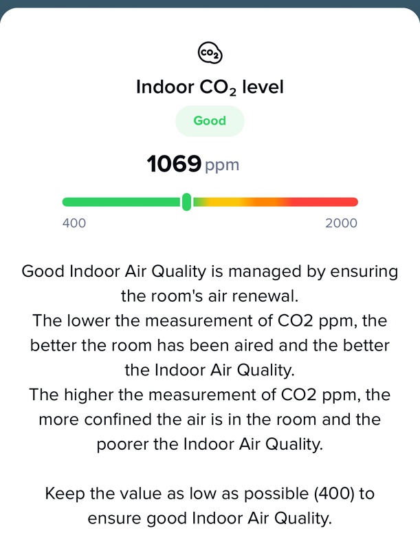

Snachts stijgt het co2 in onze slaapkamer best rap (we slapen met de deur dicht, wtw op stand 2 van de 3 zoals voorgeschreven, voldoende ruimte onder de deur aanwezig). Het lijkt mij niet normaal dat je dan elke ochtend wakker wordt van waardes van rond de 1600ppm. Is dit gewoon een kwestie van de wtw beter afstellen? We kunnen er zelf namelijk niks aan wijzigen. Ook is er standaard bij oplevering niet iets van een co2 sensor bij het systeem meegeleverd waardoor die automatisch harder gaat bij hoge concentraties.
Wat is het debiet van de unit op stand 2? Die kun je zelf aanpassenSlayaStone schreef op woensdag 14 februari 2024 @ 08:36:

En slaap je met 2 personen op de slaapkamer, met 1 inblaasventiel?
Bij mij gebeurt hetzelfde. Omdat er op iedere slaapkamer 1 ventiel is, en wij met 2 personen op de kamer slapen. Eigenlijk zou 2 ventielen handiger zijn, maar dat is niet nodig vanuit de bouw eisen, en wordt dus niet standaard gedaan.
Ik heb alle overige ventielen wat dicht gedraaid, dat helpt iets, maar het is pas echt goed met de deur op een kleine kier is
Dit is precies de reden dat ik altijd met een raam open slaap. Dan maar minder energiezuinigSlayaStone schreef op woensdag 14 februari 2024 @ 08:36:
Daarom hebben wij een Duco CO2 sensor toegevoegd in meerdere ruimtes, de slaapkamer komt dan niet boven de 1200 ppm in de nacht met twee slapenden en deur dicht. Helaas ook maar 1 inblaas ventiel per ruimte op de eerste en tweede.SlayaStone schreef op woensdag 14 februari 2024 @ 08:36:

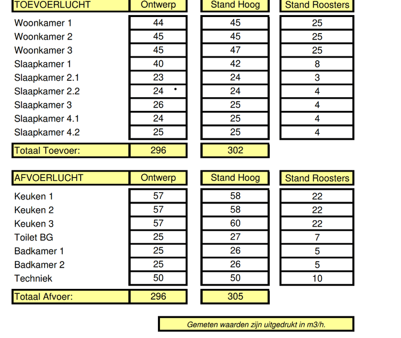

2 inblaasventielen, met 2 personen. Ik vind wel dat de inblaasventielen erg dicht bij de deur zitten, dus misschien dat het dan de kamer niet goed in verspreid?roltor schreef op woensdag 14 februari 2024 @ 08:42:
Dit is verder het ontwerp (slaapkamer 2 slapen we in), huis is 140m2
/f/image/HXkf9qF7MVHtN2NW6Xn8717P.png?f=fotoalbum_large)
Het lijkt me niet te bedoeling de stand van die roosters aan te gaan passen toch? Dan creeer je een disbalans.
Je hebt dan wel 2 ventielen op je slaapkamer, maar ze zijn zo afgeknepen dat er nauwelijks meer lucht door komt dan het ene ventiel op slaapkamer 1. Persoonlijk zou ik ze wat meer open zetten. Als dat niet het gewenste resultaat heeft, zijn ze ook weer zo terug gezet in hun oude stand.SlayaStone schreef op woensdag 14 februari 2024 @ 08:49:
En minder dan 50 m3 per uur, op stand hoog (dat is stand 3 neem ik aan?), is niet echt ruim bemeten hoor. Ik zou zelf 50 m3 per uur op stand 2 willen.
Je zou de unit eens een nachtje op stand 3 kunnen zetten om te meten of het dan goed gaat met de CO2. Nadeel is meer geluid en meer stroomverbruik.
Bij mij stonden alle ventielen maximaal open, niet ingesteld dus. Ik heb zelf wat geprobeerd, waarschijnlijk is de WtW nu niet meer helemaal in evenwicht, maar dat neem ik op de koop toe.

De CO2 en fijnstof meters geven mij ook echt gelijk.

Ik moest wel zelf de WTW afstellen/inregelen om de CO2 in de slaapkamer op het juiste niveau te krijgen. Want bij oplevering stond de boel bijna potdicht in mijn slaapkamer
Hier een Orcon waar ik een tijdje terug CO₂ meters voor heb aangeschaft (woonkamer/slaapkamers/kantoor).
Desalniettemin verwacht ik dat de WTW verre van optimaal (als überhaupt) is ingeregeld.

Ik zit de berichten hierboven wel met enige verbazing te lezen.
Ben zelf nu al een hele tijd met de aannemer in conflict over het op orde krijgen van de (mechanische) ventilatie hier in huis die aan alle kanten niet bleek te voldoen bij oplevering.
Als de ventilatie (zo overduidelijk) niet voldoet waarom dat dan niet aankaarten bij de aannemer?
@Source90: Dat was dan iets wat mijn aannemer standaard wel deed. CO2 gestuurd systeem met sensoren in Woonkamer/keuken en Master Bedroom.
HIer ook CO2 gestuurd systeem vanuit de bouw. Dat het niet werkt op dit moment is even een tweede, maar daarvoor komt volgende week een monteur.
Maar lijkt me wel dat als alles niet goed is ingeregeld dat dat in eerste instantie een opleverpunt vanuit de bouw zou moeten zijn
Ook eens het rapport erbij gepakt, eerste vraag hierbij is of dat er echt gemeten is, maar dat is niet te bewijzen.
Unit: HRU350
Bij de afvoerventielen is de berging meegenomen, dit zijn gewoon 2 losse ventielen. Daarnaast had de berging geen verbinding met de woning... Als ik het rapport moet geloven heb ik overdruk van 50m3/uur
Unit: HRU350

Wat zegt het inregelrapport van je aannemer? Zijn ze wettelijk verplicht om je te verstrekken bij oplevering van de woning.BiG-GuY schreef op woensdag 14 februari 2024 @ 16:30:
Bij ons vanuit de bouw enkel in de Woonkamer een CO2 sensor met knop/bediening erin en een vochtsensor in de Duco EnergyComfort 325 zelf die prima werkt voor de automatische ventilatie van de badkamer.
Heb achteraf zelf 5 extra Duco CO2 sensoren toegevoegd voor 5 ruimtes. Daarna heb ik ook de ventielen vervangen voor Duco design ventielen, daarbij ook gezien dat de originele gewoon overal vol open stonden (dus niet ingeregeld). Dit toen enigszins logischer verdeeld qua opening per ruimte.
Als daar gegevens in staan die niet overeen komen met alle ventielen vol open dan zou ik de aannemer toch eens om uitleg vragen.

Hier nog erger: Type C ventilatie. Opleverrapport voldeed net niet en was gemeten zonder afdekvloeren en met de tochstrip in de voordeur ingedraaid, waardoor er dus overal veel grotere kieren waren dan na afbouw. In de vloer zijn te dunne buizen gestort (80mm). Twee ventielen ontbraken in de keuken (stonden er 3 op tekening en er zat er maar 1, terwijl we nog overleg gehad hadden over de plaatsing), maar er viel niets aan te doen.Source90 schreef op woensdag 14 februari 2024 @ 17:14:
Hier heb ik het toentertijd wel aangekaart maar kreeg terug "dat het allemaal conform bouwbesluit ingeregeld was".
Tijdje terug met twee buren vergeleken en letterlijk alle ventielen stonden hetzelfde. Terwijl één van de buren de gehele indeling heeft gewijzigd (muur slaapkamer vervallen tijdens bouw, woonkamer//keuken omgedraaid vanuit bouw) en de andere buren geen uitbouw hebben.
Lijkt mij bijzonder dat dan alle gegevens hetzelfde zijn. Klinkt meer als; éénmalig inmeten en voor alle woningen hetzelfde hanteren, terwijl de woningen niet identiek zijn.
Ik denk dat het volume van de WTW die wij hebben wel afdoende is en had geen zin om (naast de overige opleverpunten) hier ook nog met gestrekt been in te gaan, wetende dat zij vol blijven houden dat er ingeregeld is met een rapport.
Dan maar voor een paar honderd euro iemand lang laten komen om de boel goed in te regelen.
Ik zou een heel langdurig formeel traject in moeten en dat win je simpelweg niet als je je huis al die tijd niet leeg kunt laten staan.
Ik heb het nu zelf zo goed en zo kwaad als het gaat opgelost. Niet ideaal, maar veel beter dan wat het was.
Achteraf blijkt dat ook hier de berekeningen op basis van 1 standaardwoning gedaan zijn, terwijl er daarvan maar 1 gebouwd is. De andere 8 zijn allemaal veel groter, met extra verdiepingen, of, zoals bij ons, een uitbouw van 2,4 x 8,5 x 7 meter. Het ventilatiesysteem is daar niet op aangepast.

Ik lees de discussie over ventilatie en ben toch maar eens naar onze tekeningen gaan kijken. Valt me nu op dat er bij ons in de keuken één ventiel ingetekend staat, een ventilatie toevoer. Lijkt mij logisch om in de keuken een ventilatie afvoer te hebben toch? Is dat niet ook verplicht?
Aangenomen dat je balansventilatie krijgt: Ja, in de keuken hoort de afvoer. De toevoer is normaal gesproken in de slaapkamers / woonkamer, afvoer in de natte ruimtes en de keuken,gdvm schreef op donderdag 15 februari 2024 @ 09:42:
Ongeacht je type ventilatie zijn er minimale eisen aan de afvoer in de keuken: 21 dm3 per secondegdvm schreef op donderdag 15 februari 2024 @ 09:42:

Hier ook net gecheckt. Inderdaad wat @Blihi aangeeft.
Keuken 2x, badkamer,toilet en technische ruimte elk 1x afvoer.
Woonkamer 3x, slaapkamers elk 1x 'invoer'
Hier 4 aanvoer in de woonkamer en 3 afvoer in de keuken. Slaapkamers 1 invoer, muv de 'master' bedroom 2 invoeren en 1 afvoer op zolder onder de WTW en op de badkamer en 2x toiletten.
Onze WTW is een DUCO met een capaciteit van 325M3 /h, ofwel 90 dm3 per /s.
Op de originele tekening zonder uitbouw stonden 3 aanvoer en 2 afvoer ventielen, dus waarschijnlijk van beide 1 bij gekregen door de uitbouw. Capaciteit van de WTW unit zelf lijkt niks aan veranderd te zijn.

Het bleek een foutje in de tekening. Toch blij dat ik het even gecheckt heb!Farmerwood schreef op donderdag 15 februari 2024 @ 09:49:
Zie bv hier:
- https://alphaventilatie.n...ouwbesluit-en-ventilatie/
- https://rijksoverheid.bou...rtikelsgewijs/hfd3/afd3-6
Slaapkamer 1 dm3/s/m2 -> 3,6 m3/h/m2, én min. 7 dm3/s/m2 -> 25,2 m3/hFarmerwood schreef op donderdag 15 februari 2024 @ 09:49:
Zie bv hier:
13 m2: eis 35 (volgens rapport)
11 m2: eis 30
5 m2: eis 18
7.6 m2: eis 24
Hier gebruiken ze dus 0,75 dm3/s/m2 en voldoen niet aan het minimum op 2 kamers. Wordt er nog rekening gehouden met ventilatie via kozijnen o.i.d.? Of echt vanuit een luchtdichte situatie. Anders lijken de slaapkamers wel erg weinig capaciteit te hebben.
Woonkamer 44m2 dus 158 m3/h, heb daar 3x 56 als eis, dat klopt aardig.
Keuken zuigt 150 m3/h af dus dat matcht toevoer woonkamer.

Onderstaande komt uit mijn Netatmo app bij de CO2-meter.Miezie schreef op donderdag 15 februari 2024 @ 21:56:
Die 1000ppm komt het uiteindelijk grofweg op uit. Maar waar ik dat ooit vandaan gehaald heb weet ik niet meer… dus qua capaciteit heb je volledig gelijk.
De huidige waarde van 1081 wordt momenteel gemeten in onzer keuken/woonkamer waar ik al de hele dag met mijn 2 kinderen van 3 en 6 jaar ben.
