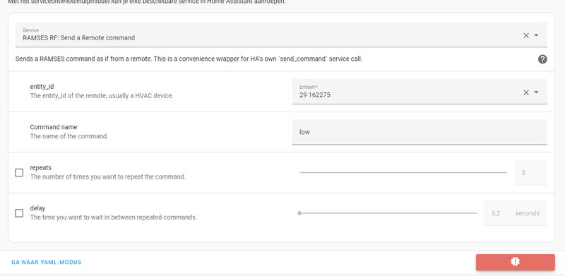

  • Swazija
  • Laatst online: 14-10 16:33
Ik doe alles met ramses_cc. https://github.com/zxdavb/ramses_cc
Werkt perfect in HA. Alle sensoren zijn uit te lezen (van de hrc, maar ook van andere sensoren als CO2) en verschijnen als entiteit in HA. Alles wat je kunt sturen met een remote kun je ook met ramses_cc uitsturen. Je hebt een atmega32u4 nodig die evofw3 draait en een cc1101 met antenne.

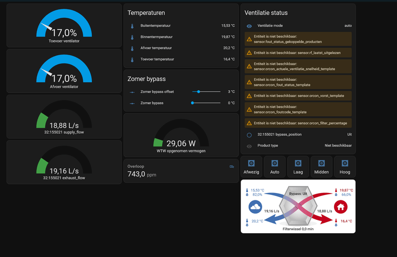

  • Swazija
Mijn HA lovelace voor mijn WTW systemen (heb er 2, dat was makkelijker/goedkoper te maken dan overal met buizen naar toe tijdens de verbouwing):
Afbeeldingslocatie: https://tweakers.net/i/5CAWqz8yi3IdCKYeCZpXVNYG1PY=/800x/filters:strip_exif()/f/image/UFW11fQggHgMN5cFmQXWJmRE.png?f=fotoalbum_large
Met de kaarten bovenaan kan ik de WTW bedienen. De kleur van de knop wordt geel afhankelijk van de stand van de WTW. Er zit ook nog een flood sensor onder de WTW die ervoor zorgt dat de kaart rood wordt als er water gedetecteerd is in een bak die eronder staat.
In de configuration.yaml is het belangrijk dat je even goed kijkt wat je eigen fan/remote/co2 id's zijn en dat natuurlijk verandert in de code. Het 2411 commando stelt de fan speed in per setting (low, medium, high) op een bepaald percentage. Dat commando roep ik aan als de stroom ooit van de WTW afgaat. Dit wordt namelijk overruled door de dip switches na een reboot. Mijn 2411 commando's zijn afgesteld op mijn huis uiteraard. Als je dat zelf ook wilt moet je even in de parser van ramses_rf kijken hoe je het commando aan moet passen. Fake remotes moet je binden met je HRC voordat ze werken. Ook daarvoor zit er code in ramses_cc. Het is sowieso een goed idee om de wiki even door te lezen.
Dit is de code voor een van de kaarten die ik gebruik voor de bediening:

  • clandmeter
  • Laatst online: 08-10 11:06
Swazija schreef op zaterdag 24 december 2022 @ 11:24:

De config die ik heb aangemaakt is als volgt:
ramses_cc:
  serial_port: /dev/serial/by-id/usb-SparkFun_evofw3_atmega32u4-if00
  packet_log:
    file_name: packet.log
    rotate_backups: 7
Dit zou volgens de wiki genoeg moeten zijn om packets binnen te krijgen in packet.log, maar ik krijg alleen:

Ok ik heb wat resultaat, maar zie ook dat er nog wat zaken ontbreken die ik met modbus wel kon uitlezen. Vandaag geen tijd meer om het verder uit te zoeken. Jullie bedankt zover.
Afbeeldingslocatie: https://tweakers.net/i/-aBD0SM_0RTsQ_UDGdXgvuz4jKk=/800x/filters:strip_exif()/f/image/78YPDDCuG2JjDpOhgj48anxb.png?f=fotoalbum_large

Vaevictis_ schreef op zondag 8 januari 2023 @ 16:20:
Zou jij je code voor dat WTW plaatje rechts onderin willen delen? Ziet er wel goed uit!

type: picture-elements
image: local/img/wtw_icons2.png
elements:
  - type: state-label
    entity: sensor.32_155021_supply_flow
    style:
      top: 59%
      left: 73%
      color: black
  - type: state-label
    entity: sensor.32_155021_exhaust_flow
    style:
      top: 59%
      left: 27%
      color: black
  - type: state-label
    entity: sensor.32_155021_indoor_temperature
    style:
      top: 20%
      left: 92%
      color: darkred
  - type: state-label
    entity: sensor.32_155021_indoor_humidity
    style:
      top: 28%
      left: 92%
      color: '#4171b1'
  - type: state-label
    entity: sensor.32_155021_supply_temperature
    style:
      top: 77%
      left: 92%
      color: darkred
  - type: state-label
    entity: sensor.32_155021_outdoor_temperature
    style:
      top: 20%
      left: 14.5%
      color: '#4171b1'
  - type: state-label
    entity: sensor.32_155021_outdoor_humidity
    style:
      top: 28%
      left: 14.5%
      color: '#4171b1'
  - type: state-label
    entity: sensor.32_155021_exhaust_temperature
    style:
      top: 77%
      left: 14.5%
      color: '#4171b1'
  - type: state-label
    entity: binary_sensor.32_155021_bypass_position
    prefix: 'Bypass: '
    style:
      top: 26%
      left: 50%
      color: black
  - type: state-label
    entity: sensor.32_155021_remaining_time
    prefix: 'Filterwissel '
    suffix: null
    style:
      top: 92%
      left: 50%
      color: black
Afbeeldingslocatie: https://tweakers.net/i/tljrYlw2hqCSB_o-yglc3gX6VL0=/full-fit-in/4000x4000/filters:no_upscale():fill(white):strip_exif()/f/image/FIqQoTNBpNZBI2bxxj8UQL1h.png?f=user_large

Ik heb sinds kort een SSM-D2. Dus eindelijk aan de slag om actief mijn WTW te besturen. Monitoren via ramses_cc in HA werkt al maanden via mijn HGI80.
Wat werkt:
met ramses_rf op de commandline zenden en ontvangen.
met ramses_cc in HA ontvangen.
ramses_rf "learn command"
Wat niet werkt:
In HA ontwikkelhulp middelen ramses_rf send command gebruiken. Bij alle opties krijg ik een "unknown error".
Afbeeldingslocatie: https://tweakers.net/i/97N16lqhsKXdHhVPJ_Cin7y8W9w=/800x/filters:strip_exif()/f/image/r40ohWHhlmPo8K5sNGwAYAkA.png?f=fotoalbum_large
homeassistant.log

Je moet niet de ramses send command service gebruiken maar de remote send command (zonder ramses).
Dank. Dit werkt inderdaad. |:( |:( |:(

Hartelijk dank voor de hulp.
Door 32:162580 aan te passen naar FAN, komen deze waarden wel binnen en heb ik het plaatje van @Vaevictis_ werkend gekregen.
Ook het aansturen van de snelheid werkt. (via HA services)
Al moet ik daar nog een leuke bediening bij vinden.
Nogmaals dank.
Code aangepast naar onderstaande, al weet ik nog niet welk ID wat is.
Maar het werkt.
Hoe kan ik er achter komen wat, welke sensor wat is?
en hoe kan ik de co2 waarden van de sensoren weergeven?
