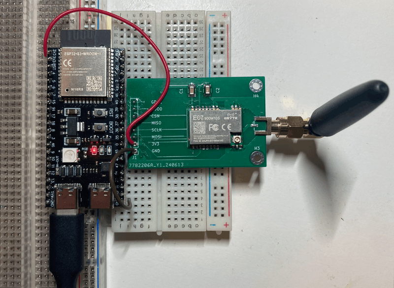

De site van indalo tech is weer online. Ik zie daar een "ESP32-S3 + 868MHz CC1101 USB stick" comming soon. Is dat de vervanger van SSM-D2 ? Ramses ESP.
Ja dat lijkt me wel want de SSM-D2 is een Arduino uitvoering.

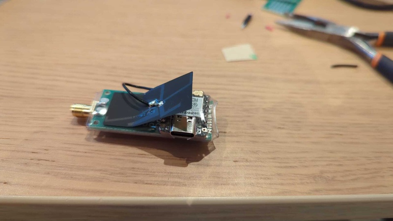

@vliegnerd Hoi Vliegnerd,
Zoals gezegd wil ik mijn Orcon Ecomax ook koppelen met mijn Home Assistant. Wil vooral ook dat de bypass eerder inschakeld op retour temperatuur.
Mag ik vragen wat qua hardware hiervoor benodigd is?
Ik zie namelijk dit HGI80 kloon (evofw3) o staan maar elder wordt ook "ESP32-S3 + 868MHz CC1101 USB stick" genoemd.
En als je nog tips of codes heb hoor ik het ook graag!
  • XElD
  • Laatst online: 03-11 14:13
@PMuizen, nou dat treft want ik heb het toevallig net vandaag aan het werk gekregen na een lange tijd me afgevraagd te hebben waar ik dan moest beginnen. Na een dagje aanklooien is het me gelukt. Zie hier een uitdraai van mijn HRC300.
Afbeeldingslocatie: https://tweakers.net/i/BCgAmrcYrM76eS7TfoOSiTOlUro=/full-fit-in/4000x4000/filters:no_upscale():fill(white):strip_exif()/f/image/Gabnkb3vQRn4uR7CKVezPZw0.png?f=user_large
Idee is dus dat je ramses_cc gebruikt, te instaleren via HACS als aangepaste integratie: https://github.com/zxdavb/ramses_cc
Je hebt inderdaad een dongle nodig. Ik heb zelf de SSM-D2 van Idalo Tech: https://indalo-tech.onlineweb.shop/product/ramses-esp. Die is niet meer te krijgen maar is recent vervangen bij Idalo Tech door de RAMSES_ESP. Voordeel daarvan is dat die via MQTT werkt wat in de laatste ramses_cc release ondersteund wordt waardoor je 'm op een optimale plek in je huis kunt plaatsen (stroom via bijv. een usb lader) zolang er wifi is. Dit voorkomt dus antenebereikproblemen waarover ook in dit topic wel wat te lezen is Bij mij werkt de oudere SSM-D2 dongle in m'n HA RPi overigens goed met de standaard antenne. Maar er is dan ook een open trappenhuis van mijn meterkast waar ie staat naar de WTW die op zolder hangt. Wel zul je als je voor de RAMSES_ESP dongle gaat als ik goed interpreteer de Mosquito MQTT broker moeten instaleren. Dit heb ik zelf al gedaan voor een andere toepassing namelijk Zigbee2MQTT, één keer instellen op HA en geregeld. De dongles van Idalo Tech zijn vanuit NL wel prijzig vanwege verzendkosten en invoerrechten, maar bij mij werkte het in één keer.
Vervolgens is met de laatste 0,41X release instellen van ramses_cc een stuk eenvoudiger geworden via 'config_flow'. Je kunt in de configuratie de benodigde configuratieopties instellen. Dit gaat niet meer via een ramses_cc sectie in configuration.yaml. Omdat dit vrij recent is allemaal zul je als je er op zoekt bijna nog geen voorbeelden van de config_flow configuratievelden zien. Alles op fora etc. gaat nog uit van de oude configuratiewijze. Echter, als je configuratievelden overneemt migreert ramses_cc deze automatisch naar de nieuwe syntax die in config_flow gebruik wordt.
Nu het belangrijkste: als je een dongle werkend hebt zal deze allerlei apparaten detecteren in de laatste release van ramses_cc en ook entiteiten weergeven. Deze lijken echter niet te werken. Hiervoor is het zaak de known_devices lijst toe te voegen. In eerste instantie als apparaten ontdekt worden zal ramses_cc deze bijvoorbeeld als HVC (HVAC; ventilatie) kenmerken. Maar dan komen er nog geen zinnige waardes uit. Dan is het zaak om vervolgens te kijken in de pakketlog: packet.log die ramses_cc aanmaakt. Wat gebeurt er als je bijv. met een afstandsbediening de wtw bedient. Bij mij waren 2 device id's die vervolgens schakelden: mijn wtw en en de co2 inbouwsensor met bediening (https://orcon.nl/product/co2-inbouw-bedieningssensor-15rf/). Deze heb ik in de known devices de 'class' FAN (de WTW) en 'CO2' gegeven en opeens heb ik dus bovenstaande waardes uitgelezen uit de WTW en CO2 waardes van de CO2 sensor.

  • vliegnerd
  • Laatst online: 03:21
vliegnerd
Nintendo fan.
PMuizen schreef op woensdag 3 juli 2024 @ 17:28:
Heel erg bedankt! Heel nuttig en heb er nu ook vertrouwen in dat het goed zal gaan.
Ik hou de dongle in de gaten als die weer beschikbaar is.
SSM-D2 of RamsesESP is inderdaad de "gold standard". Er zijn veel andere hobby oplossingen. Maar uiteindelijk wil je toch zo'n ding.
In dit topic staat (o.a. mijn) ervaringen met evofw3 klonen: Ramses II 868MHz communicatie via evofw3 en ramses_rf
Ik heb een zelfgemaakte atmega32u4+cc1101 (SSM-D2 kloon) aan home-assistant.
En een ramses_esp zelfbouw om te testen.
(Wel een originele SSM-D2 gekocht, maar weer doorverkocht)
Kan je ook nu de unit aansturen?
En de bypass instellen?
Ik kan bypass instellen (HRC425), fan standen regelen enz. Dus: Ja!
De commando's staan wel in diverse topics. Maar desgewenst kan ik ze leveren. Ook daarvoor wordt het tijd voor een verzameltopic.

  • artifia1
  • Laatst online: 27-10 20:07
Mijn eerste post hier en ook op dit forum. Maar na alle aanknopingspunten die ik in deze forumpost heb gevonden wil ook mijn ervaring delen.
Ik heb een nieuwbouwwoning(2022) met een Orcon HRC-570 SmartComfort WTW. Al snel kwam ik erachter dat de WTW niet harder ging draaien op het moment dat er gedouched werd. Installateur langs geweest, en deze gaf aan dat 25% van de lucht uit de badkamer moet komen om het goed te laten werken en de boodschap dat hij er niks aan kon doen. Toen toch maar zelf opgelost met een zigbee sensor en een FanX RF dongle i.c.m. Home Assistant. Dit werkte eigenlijk altijd wel prima als de luchtvochtigheid boven de 85% uitkwam op de badkamer dan schakelde Home Assistant de WTW naar stand 3 voor 1 uur.
Vorige jaar zomer viel mij op dat de Bypass alleen open schakelde als de temperatuur onder de 18 a 19 graden komt. Waardoor op warme zomernachten de bypass dicht bleef, en ik ons huis niet kon koelen met de buitenlucht. Er is een poging gedaan de bypass functie in de FanX dongle te implementeren, maar het is mij helaas nooit gelukt de bypass hiermee te bedienen.
Verder is het helaas zo dat de aanzuig van de WTW onder de dakpannen(zuid-oost) zit en hierdoor op zonnige zomerdagen de temperatuur van de aangezogen lucht kan oplopen tot bijna 50 graden. Het enige wat ik dan nog kon doen is de WTW uitzetten en weer aan zetten aan het einde van de dag.
Allemaal niet erg optimaal dus. Inmiddels had ik een airconditioning geplaatst op de 1e verdieping en zolder. en kreeg ik het lumineuze idee om i.p.v. lucht onder de dakpannen aan te zuigen het raampje aan de noordkant een stukje open te zetten en de airco deze lucht te laten koelen en deze koele lucht direct(Bypass open) het huis in te blazen.
Keuze was een Orcon Display 15RF bestellen of zelf iets bouwen met EVOFW3 of ramses_esp. Dus een paar c1101(beide niet werkend) en ESP32 besteld bij AliExpress. Na veel frustratie toch nog maar snel nog een C1101 bij Amazon besteld, en uiteindelijk zeg ik pakketten langs komen :D . Toch ook maar even aan elkaar gesoldeerd:
Afbeeldingslocatie: https://tweakers.net/i/khDsVmHzZvP09w1wPbBNRYMoKTs=/800x/filters:strip_icc():strip_exif()/f/image/eMENDvOb05h6wJsFeMboAM8z.jpg?f=fotoalbum_large
Daarna ging het snel, ik kwam erachter dat ik instellingen van de WTW kon aanpassen met de 2411 berichten. Hiermee heb ik de gevoeligheid van de vochtsensor naar 5% verhoging(default 10%) gezet. De snelheid van de fan in vochtbedrijf naar High en nadraaitijd naar 30 min. Dit lijkt perfect te werken(nu 3 dagen getest), en heb ik dus geen externe sensor meer nodig om vocht uit de badkamer te krijgen.
Vandaag ook het idee met de gekoelde lucht een getest, en dit lijkt ook best goed te werken:
Afbeeldingslocatie: https://tweakers.net/i/E0Vfqj1rrHX0lMW0JoXc_Ow012U=/full-fit-in/4920x3264/filters:max_bytes(3145728):no_upscale():strip_icc():fill(white):strip_exif()/f/image/gEWPGfWBpj4hQbOlhtG7WDHX.jpg?f=user_large
Ervaring Ramses_ESP:
vergeet niet SNTP server in te stellen, anders lijkt het allemaal erg instabiel.(MQTT Message Expiry).
Je kan gelijktijdig Ramses_CC gebruiken als Ramses_RF client voor decode van berichten, was erg handig toen ik 2411 berichten aan het uitzoeken was.
Nu nog verder met de zonnekleppen en CO2 sensors, de sturing van de fan loopt erg snel op en maakt hierdoor veel geluid in de nacht. Zag dat iemand hier al een eigen regeling voor heeft gemaakt.
Sorry voor de lange post, hoop dat iemand er iets aan heeft!

artifia1 schreef op donderdag 18 juli 2024 @ 21:56:
Tof! Helaas heel herkenbaar dat de cc1101 modules van Ali niet (of heel slecht) werken. Ik heb ook een rames_esp achtig ding gebouwd. Zo te zien vergelijkbaar: vliegnerd in "Ramses II 868MHz communicatie via evofw3 en ramses_rf"
Heel interessant. Ik heb een HRC430 uit 2022 en bij mij werkt de vochtregeling ook helemaal niet. Vochtsensor doet het, maar totaal geen reactie van de fan. Ik gebruik een regeling via HA, omdat de vochtsensor van de HRC het wel gewoon prima doet.
Ik *denk* dat ik die gevoeligheid al eens heb aangepast, maar ik zeker jouw voorbeeld uittesten.
(Ik ben wel bang dat je die 2411 commando's opnieuw moet sturen als de HRC even van de stroom is geweest) Ik zal het hier zeker laten weten! Dank alvast _/-\o_
(Het wordt echt tijd voor een Orcon HRC topic)

@artifia1 Ik zie in jouw ramses_esp "kloon" een seeedstudio xiao esp32 s3 bordje, denk ik?
Ik neem aan dat je hier ook andere pinouts voor de cc1101 module moet instellen via idf.py menuconfig?
Compileert die verder wel "out of the box"?
Ik gebruik zelf een waveshare esp32-s3 mini bordje. Die heeft minder flash geheugen, waardoor ik ook handmatig de partition table moet aanpassen, om de ruimte voor een OTA update te verwijderen.
Allemaal niet erg, maar ik zoek eigenlijk een oplossing die helemaal met de standaard config draait, zodat een OTA update met de originele software versie van Peter Price/IndaloTech werkt.
Daarom ben ik ook een versie met een ESP32 S3 DevKit C bordje aan het testen, maar die heeft dan weer slecht WiFi bereik. WiFi werkt alleen fatsoenlijk als ik mijn vinger op de ESP32 module of antenne leg 8)7 AliExpress blijft heel erg “goedkoop is duurkoop”. Maar een alternatief heb ik nog niet gevonden.
En uit nieuwsgierigheid: Welke cc1101 module gebruik je?

  • artifia1
Hi @vliegnerd Klopt helemaal, pinout aangepast. Ik had in eerste instantie ook een bordje met minder flash geheugen. Ook net als jij met partitions aan het spelen geweest, kreeg dit toen alleen niet werkend. Dit kwam vooral omdat de ESP direct crashed als er geen communicatie is met de C1101. En ik dus 2 defecte Ali Express c1101 radios had gekocht :') . Toen toch maar een bordje gekocht met de benodigde 8M en externe wifi antenne.
Werkende C1101 kwam hier vandaan
Die ESP32 S3 C1 Devkit N16R8 heb ik ook gekocht. Hier zit dezelfde WROOM1 op als "echte" ramses_esp, maar ik heb deze nog niet getest. Zal het laten weten als ik resultaten heb.
voor OTA met andere pinout zou je een eigen repo kunnen gebruiken.

artifia1 schreef op zondag 21 juli 2024 @ 09:54:
Ik heb de partition table aangepast zodat de OTA partition helemaal weg is/was. Dat kan ook via menuconfig, uit mijn aantekening:
idf.py menuconfig
 Partition Table (Single factory app (large), no OTA)
CC1011 pins 1-6 in standaard volgorde

Ik heb veel gehad aan de info uit het andere topic, dank daarvoor.
ik zag toen ik de E07-900M10S module aan het bekijken was dit Ebyte E07-900M10S testboard
Daar zit een STM8 MCU op, maar volgens de documentatie kan je de voeding van de MCU met een jumper loskoppelen.
Wat je dan in theorie overhoud is een PCB met pin headers waar je zonder te solderen met jumper wires een esp32s3 aan kan koppelen.
Dat maakt het zelf maken van dit project wellicht laagdrempeliger.

artifia1 schreef op zondag 21 juli 2024 @ 15:42:
Ik heb de oude versie van dit bordje. Daar zit de SPI bus van de module helaas niet aan de headers, alleen direct aan de STM8 mcu. En dus vrijwel nutteloos. Misschien kan ik ooit de module eraf solderen ;)
Volgens mij heeft die nieuwe dit ook…
Ik heb mijn bordje getest:
Afbeeldingslocatie: https://tweakers.net/i/N0SFornz2u-mpT9MqDVtL6sUJX0=/800x/filters:strip_exif()/f/image/J1j4bTeAG4CeonFEnSsHZXt1.png?f=fotoalbum_large
Dit is een ESP32 DevKit C v1 bordje van Ali met een N16R8 ESP32S3 identiek aan de originele ramses_esp hardware.
Dit bordje heeft wel bruikbare wifi ontvangst en doet het verder prima, lijkt het. Ramses_esp draait er “out of the box” op. OTA zou dus ook moeten werken.
Ik ga hier de LEDjes en drukknoppen aanzetten zoals het origineel en op een stukje experimenteer bord zetten.
[ Voor 3% gewijzigd door vliegnerd op 22-07-2024 15:44 ]
  • artifia1
Gaaf zeg!
je hebt gelijk over dat testboard, op de nieuwe versie kan je wel bijna alle pins aansluiten op GDO2 na....
Maar met jouw bordje zou je wel (bijna) aan kunnen sluiten zonder solderen.

vliegnerd schreef op maandag 22 juli 2024 @ 15:08:
Inmiddels op een eigen PCB: vliegnerd in "Ramses II 868MHz communicatie via evofw3 en ramses_rf"

  • Facerafter
  • Laatst online: 31-10 20:28
Hoop dat iemand hier kan helpen :)
Heb vandaag de Ramses ESP binnen gekregen en geconfigureerd in ramses_cc via MQTT.
Momenteel zit de stick in mijn PC en via de compoort zie ik een hoop berichten heen en weer gaan maar de fan entities staan allemaal op unknown/unavailable.. soms staat Filter remaining wel op '0 d' maar verder niks...
Config: (via configflow)
orphans_hvac:
  - "32:151100"
  - "29:166154"
"29:166154":
  class: REM
  faked: true
  scheme: orcon
  commands:
    low: " I --- 29:166154 32:151100 --:------ 22F1 003 000104"
    medium: " I --- 29:166154 32:151100 --:------ 22F1 003 000204"
    high: " I --- 29:166154 32:151100 --:------ 22F1 003 000304"
"32:151100":
  class: FAN
"18:104812":
  class: HGI
Logging:
24
25
26
27
28
29
30
31
32
33
34
35
36
37
38
39
077 RP --- 32:151100 18:104812 --:------ 22E9 004 008CC800
000 RQ --- 18:104812 32:151100 --:------ 22F2 001 00
077 RP --- 32:151100 18:104812 --:------ 22F2 006 0006E7010580
078 RP --- 32:151100 18:104812 --:------ 22F2 006 0006E7010580
000 RQ --- 18:104812 32:151100 --:------ 22F4 001 00
077 RP --- 32:151100 18:104812 --:------ 22F4 013 0060E500000000000000200000
078 RP --- 32:151100 18:104812 --:------ 22F4 013 0060E500000000000000200000
000 RQ --- 18:104812 32:151100 --:------ 22F8 001 00
000 RQ --- 18:104812 32:151100 --:------ 313E 001 00
000 RQ --- 18:104812 32:151100 --:------ 3222 001 00
000 RQ --- 18:104812 32:151100 --:------ 10D0 001 00
000 RQ --- 18:104812 32:151100 --:------ 22F1 001 00
100 RP --- 32:151100 18:104812 --:------ 22F1 003 000207
000 RQ --- 18:104812 32:151100 --:------ 2210 001 00
000 RQ --- 18:104812 32:151100 --:------ 22E0 001 00
000 RQ --- 18:104812 32:151100 --:------ 22E5 001 00
094 RP --- 32:151100 18:104812 --:------ 22E5 004 0058C800
000 RQ --- 18:104812 32:151100 --:------ 22E9 001 00
079 RP --- 32:151100 18:104812 --:------ 22E9 004 008CC800
078 RP --- 32:151100 18:104812 --:------ 3222 003 006000
078 RP --- 32:151100 18:104812 --:------ 22F1 003 000207
