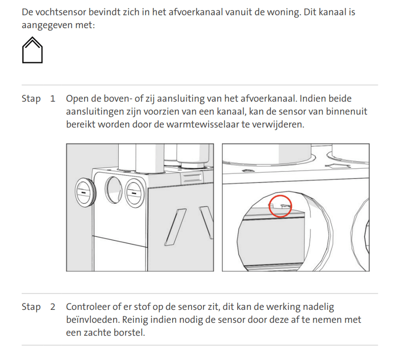

Ik probeer ondertussen mijn vochtsensor in mijn HRC-350 te verbeteren. Die lijkt een beetje hit-en-miss: als ik douche zal hij soms wel, soms niet detecteren. Ik heb de sensor zelf in het toestel al proper gemaakt, maar dat doet niet veel. Vreemd is ook dat hij de vochttoename wel vastlegt, maar niet altijd reageert...
Afbeeldingslocatie: https://tweakers.net/i/n_xqeXJuA2y5KBH9216u-DY4Atk=/800x/filters:strip_icc():strip_exif()/f/image/BNsQ2UyDmgPSpIVm7EcMGoVU.jpg?f=fotoalbum_large
Daarom dat ik via deze weg wil proberen om zelf te boosten. Dit doe ik door een temp. sensor aan de aanvoerleiding douche te zetten. Dan wil ik "boost" triggeren op de fake remote. Deze gaat nu naar stand 3, maar dat is wat luidt als ik 's ochtends weg moet en vrouw/kind liggen nog te slapen. Bij aanslaan vochtsensor is dat maar stand 2. Is het echter mogelijk om:
* bij het "boost" command de stand te kiezen?
* een fake vocht/C02 call te doen naar het toestel?
Ik kan ook manueel stand 2 activeren, en 15 min later uitzetten. Maar heb het probleem dat mijn USB met RF 5% van de tijd 'unavailable' is, ondanks de antenne te hebben gekocht die hier staat. Dan zou het dus kunnen dat ik stand 2 activeer, en hij 15 min later indien 'unavailable' niet meer uitgaat...

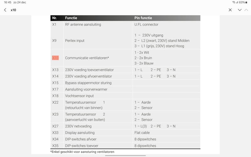

Op mijn toestel is wel een modbus aanwezig.
Afbeeldingslocatie: https://i.imgur.com/QKmhgRh.png
[ Voor 38% gewijzigd door Mazoutje op 24-12-2023 16:37 ]

Mazoutje schreef op zondag 24 december 2023 @ 16:35:
Ik heb wel modbus documentatie van de gateway die is van orcon maar heb ook van honeywell liggen.
Heb zelf de HRC 400 die heeft geen modbus.
  • Mazoutje
  • Registratie: April 2023
  • Laatst online: 03-03 10:30
Als je me beiden zou kunnen bezorgen dan zal ik eens proberen wat ik er mee kan. Mijn bevindingen post ik hier dan wel.
  • Vaevictis_
  • Laatst online: 21:49
Mazoutje schreef op zondag 24 december 2023 @ 16:39:
X10 protocol is geen modbus. Normaliter is modbus RTU 2 draaden, of modbus TCP gaat over een UTP kabel.
Dus dat gaat niet werken. Ik mag de modbus documentatie niet zomaar delen, X10 documentatie heb ik niet voor je.
[ Voor 10% gewijzigd door Vaevictis_ op 24-12-2023 16:44 ]
  • Vaevictis_
Bij mij is X10 molex aansluiting voor de ventilatoren. Afbeeldingslocatie: https://tweakers.net/i/huuv6rgBf9ybRadQbn7np2d_EnQ=/800x/filters:strip_icc():strip_exif()/f/image/cCLL2ZpI0FZaXrGBUg6GzoML.jpg?f=fotoalbum_large
  • Mazoutje
Hmm jammer dat je de documentatie niet mag delen. Ik zal een scanner schrijven en die alle type modbus registers tussen 1 en 10.000 laten scannen op die poort.
Afbeeldingslocatie: https://i.imgur.com/8li0GIG.png
Zou nochtans handig geweest zijn als via die poort alle registers te bereiken waren, zodat die RF er van tussen kan.
Ik kan natuurlijk wel alle componenten zelf analoog gaan uitlezen door ze te verbinden met mijn printplaat, dan heb ik geen modbus nodig.
[ Voor 39% gewijzigd door Mazoutje op 24-12-2023 16:53 ]
