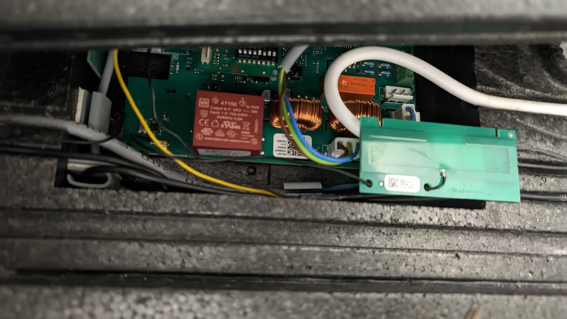

Ik heb de antenne van de SSM-D2 stick vervangen, maar van de antennes van de WTW en zoneklep ben ik vanaf gebleven. Daar heb ik ook geen ontvangst problemen gezien.
Hier dus ook de antenne SSM-D2 door een normale externe WIFI SMA antenne en de HRC vervangen door een stukje printplaat welke ik van Orcon had gekregen bij een andere print voor de HRC. Geen klachten meer qua ontvangst. In HA heb ik nu geen gaten meer in de grafieken. Voor ventilatoren krijg ik tenminste elke 5 min. een bericht

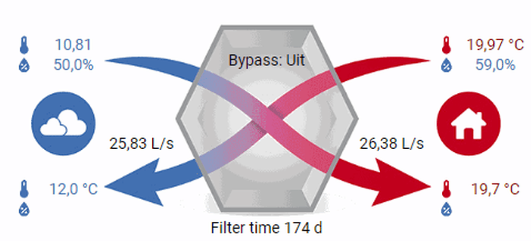

Weet iemand toevallig of de vochtigheid als variable ergens te vinden is?
Of is deze gelijk aan de invoer/uitvoer.
Afbeeldingslocatie: https://tweakers.net/i/TsAdNnRzrYmMDDyc91xtcDK0TWQ=/full-fit-in/4920x3264/filters:max_bytes(3145728):no_upscale():strip_icc():fill(white):strip_exif()/f/image/7Lc8cEZIFCT02j3oz3WDkzKc.jpg?f=user_large
  • Vaevictis_
  • Laatst online: 20:55
Rinco schreef op woensdag 29 maart 2023 @ 22:44:
Dat is een bekend plaatje. Helaas kan orcon deze niet meten en is dus gelijk aan invoer/uitvoer ik zal de onderste luchtvochtigheid uit het plaatje halen.

Ik heb net twee pull requests gestuurd om filter_remaining als entiteit te krijgen. Bij mij werkt het al :)
Afbeeldingslocatie: https://tweakers.net/i/QRgs4gqBFGIDtbx3scnZByXDQYY=/full-fit-in/4920x3264/filters:max_bytes(3145728):no_upscale():strip_icc():fill(white):strip_exif()/f/image/oZ3Ryf3ULXdGHnir4poD3mMp.jpg?f=user_large
Voor wie dit ook nu al wil hebben. Dit even toevoegen aan \config\custom_components\ramses_cc\sensor.py na regel 426:
    "filter_remaining": {
        DEVICE_UNITS: UnitOfTime.DAYS,
[ Voor 24% gewijzigd door Swazija op 01-04-2023 10:20 ]
  • vliegnerd
  • Laatst online: 03:27
vliegnerd
Nintendo fan.
Swazija schreef op zaterdag 1 april 2023 @ 10:10:
THANKS!!!
Ik heb een opmerking gemaakt in je ramses_cc PR want je moet SZ_FILTER_REMAINING oid nog even importeren. (Ik zie dat je dat in dit stukje code hierboven niet gebruikt, maar in de PR mist die import)
Ik ben nu HA aan het herstarten om te zien of het werkt.
Het werkt!!!! _/-\o_ _/-\o_ _/-\o_
Afbeeldingslocatie: https://tweakers.net/i/evjxPLzLXFqCtnIx9rn3NNRXBPw=/full-fit-in/4000x4000/filters:no_upscale():fill(white):strip_exif()/f/image/i6laWQdFrB5pGOwqbKz08u7I.png?f=user_large

Vaevictis_ schreef op maandag 16 januari 2023 @ 07:23:
24
25
26
27
28
29
30
31
32
33
34
35
36
37
38
39
40
41
42
43
44
45
46
47
48
49
50
51
52
53
54
55
56
57
58
59
60
61
62
63
64
65
66
type: picture-elements
image: local/img/wtw_icons2.png
elements:
  - type: state-label
    entity: sensor.32_155021_supply_flow
    style:
      top: 59%
      left: 73%
      color: black
  - type: state-label
    entity: sensor.32_155021_exhaust_flow
    style:
      top: 59%
      left: 27%
      color: black
  - type: state-label
    entity: sensor.32_155021_indoor_temperature
    style:
      top: 20%
      left: 92%
      color: darkred
  - type: state-label
    entity: sensor.32_155021_indoor_humidity
    style:
      top: 28%
      left: 92%
      color: '#4171b1'
  - type: state-label
    entity: sensor.32_155021_supply_temperature
    style:
      top: 77%
      left: 92%
      color: darkred
  - type: state-label
    entity: sensor.32_155021_outdoor_temperature
    style:
      top: 20%
      left: 14.5%
      color: '#4171b1'
  - type: state-label
    entity: sensor.32_155021_outdoor_humidity
    style:
      top: 28%
      left: 14.5%
      color: '#4171b1'
  - type: state-label
    entity: sensor.32_155021_exhaust_temperature
    style:
      top: 77%
      left: 14.5%
      color: '#4171b1'
  - type: state-label
    entity: binary_sensor.32_155021_bypass_position
    prefix: 'Bypass: '
    style:
      top: 26%
      left: 50%
      color: black
  - type: state-label
    entity: sensor.32_155021_remaining_time
    prefix: 'Filterwissel '
    suffix: null
    style:
      top: 92%
      left: 50%
      color: black
Hier heb ik dat plaatje vandaan.
  • Vaevictis_
Afbeeldingslocatie: https://tweakers.net/i/AU1QbvcIXugsOFWVbG84f1JpLvs=/full-fit-in/4000x4000/filters:no_upscale():fill(white):strip_exif()/f/image/ir305yyQOKF4P1JIhQpFeneb.png?f=user_large
Dit is de bijgewerkte versie.

Misschien een aardige aanvulling. Ik gebruik Node-red om diverse automatiseringen uit te voeren.
Je kunt het remote send commando aanroepen via domain: remote, service: send_command
Afbeeldingslocatie: https://tweakers.net/i/2I9ScpDI15QYh2tQk_cZo_kWXLA=/full-fit-in/4000x4000/filters:no_upscale():fill(white):strip_exif()/f/image/xF6RHk02B0LzXx7wZ5ZsV2D7.png?f=user_large
En bijvoorbeeld deze gebruiken om te reageren op douche-bezoek.
Afbeeldingslocatie: https://tweakers.net/i/cjYAYlZjtzI3NdZ1Pllua7zNmck=/800x/filters:strip_exif()/f/image/GIExqQQXWJ9P5RDmuzEwIl7E.png?f=fotoalbum_large
