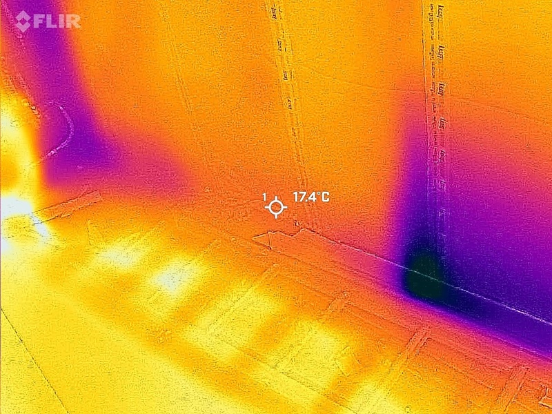

Farmerwood schreef op zondag 14 januari 2024 @ 17:15:
Heb er deze week een kunnen lenen van een collega en net eens een rondje huis gedaan.
Op het dak kun je goed zien dat onze ventilatie type-C geen WTW heeft.
Ook de roosters zelf zijn zoals verwacht koude plekken.
In de keuken een gekke koude plek gevonden op de tussen muur naar de geïsoleerde berging.
De vloerverwarming ligt volgens tekening met een HoH van 150mm, maar dat blijkt (fors) meer… lijkt ruim 200 mm te zijn.
Voordeur en deur naar de berging hebben ook veel koude plekken. Vooral de deur naar de berging staat ‘bol’ en dat zie je goed terug op de foto’s.
Al met al leuk en handig tooltje.
Bouwfoto’s eens terug gekeken van de keuken en in die muur op die plek zit aardig wat leiding werk in de muur en lijken ze de muur achteraf dichtgesmeerd te hebben. Aka er zit idd een warmtelek, maar hoeft niet te betekenen dat er minder isolatiemateriaal zit. Van buiten is de foto daar normaal dus de warmte lekt alleen naar de berging.
Wow gaaf om te zien, wat voor camera gebruik je?

  • Farmerwood
Fethoz69 schreef op dinsdag 16 januari 2024 @ 14:04:
Ik wil bij ons huis ook eens gaan bekijken hoe het zit met verlies. Hebben een vrijstaande woning maar het verbruik valt mij vies tegen, eind 2022 opgeleverd gekregen met helaas ventilatie type C (wel de roosters dicht, behalve die op de zolder).
We zitten op een verbruik van gemiddeld 28kWh met uitschieters naar 46kWh op o.a. 11 januari, de buitenunit staat dan continue in de defrost modes. En ja het was wel koud.. maar vind dit wel vrij fors :/
Vandaag ook al weer 23kWh verbruikt en dan schijt de zon ook nog lichtjes.. niets aan qua verbruik, enkel m'n pc. :X
De camera die ik te leen had was een 10 jaar oude FLIR ONE voor de iPhone.
Begrijp ik uit je reactie nu goed dat je in je hele woning de ventilatieroosters dicht gezet hebt behalve op zolder? Die dingen zitten er niet voor niets he. Zet eens een CO2 meter neer en je neemt die kou die erdoor naar binnen komt snel voor lief.
Liever iets meer stoken dan in een (zeer) ongezond binnenklimaat leven.

Ja we zijn er ook niet over te spreken. Vandaag komt de warmtebeeldcamera aan, hopelijk biedt die wat meer duidelijkheid waar onze warmte heengaat.
  • Farmerwood
Danferno schreef op woensdag 17 januari 2024 @ 11:59:
Als je nog geen ervaring met een warmtebeeldcamera hebt dan even goed inlezen hoe die dingen werken als je echt de precieze temperaturen wilt meten.
Info die je zou kunnen lezen:Voorbeeldje: Dat plaatje dat ik gemaakt had van een warmtelek in de keuken ziet er op de foto vrij dramatisch uit alsof het daar steenkoud is, maar het was uiteindelijk maar 1.5-2 graden kouder.
Afbeeldingslocatie: https://tweakers.net/i/UEB1lItCstHMMKAyG3W7J636yLs=/x800/filters:strip_icc():strip_exif()/f/image/cjuCkrztiVEbQ6OnbMxqBYZZ.jpg?f=fotoalbum_large

Camera is aangekomen, hieronder twee fotos van badkamerplafond en voorgevel via zolder. Dat lijkt me toch niet normaal?
Afbeeldingslocatie: https://tweakers.net/i/laJcUoVug404kuiMA1K1hsfhvsY=/800x/filters:strip_icc():strip_exif()/f/image/QXATLsi8jBKOm28w9jsD4FGH.jpg?f=fotoalbum_large
Afbeeldingslocatie: https://tweakers.net/i/h4ljcmomK-7zIR-4JIUqZ21H_ko=/800x/filters:strip_icc():strip_exif()/f/image/nlLMT9YSyrjmaReEjUsPSGk1.jpg?f=fotoalbum_large
Afbeeldingslocatie: https://tweakers.net/i/LRI3eZIySoxKVW00mDk71oLmW6U=/800x/filters:strip_icc():strip_exif()/f/image/DmJHIZlP5PclHLiFq2RLGXOF.jpg?f=fotoalbum_large
Afbeeldingslocatie: https://tweakers.net/i/KvKkT3fA7qeWgNAPn5y1WJ8AxsU=/800x/filters:strip_icc():strip_exif()/f/image/9WmMHHpkRDQA0Wx1wuyQiJWC.jpg?f=fotoalbum_large

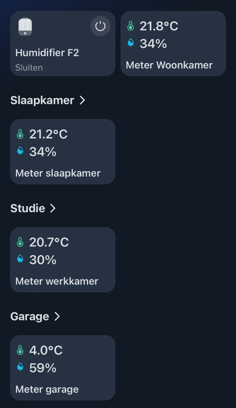

Vraagje voor de opgeleverde nieuwbouwwoningen;
Hoe is bij jullie de luchtvochtigheid?

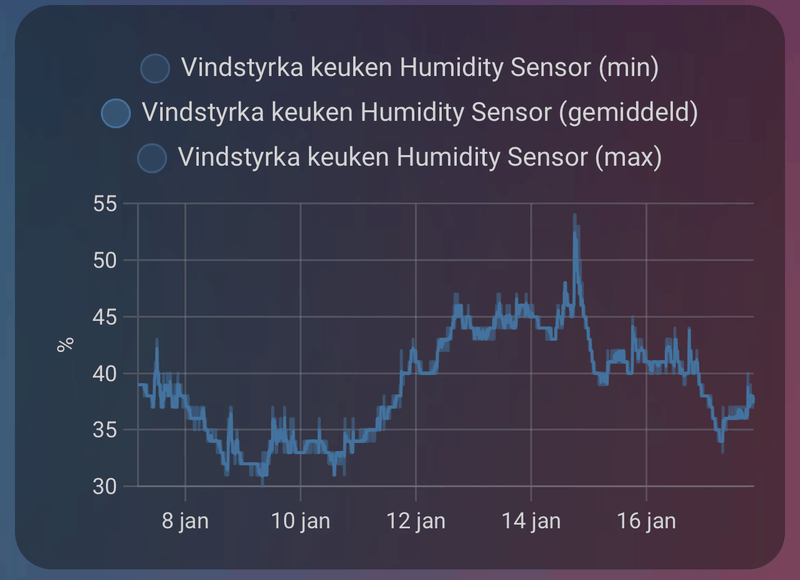

Hier schommelt hij regelmatig rond de 35%, wat ik persoonlijk aardig aan de lage kant vind. Dit is zelfs inclusief een Venta LW74 die 9 (!) liter water het huis in blaast per 48h. (ook nog een kleine Switchbot humidifier in de studie)
Of de WTW op stand 1-2-3-of auto staat, ik merk weinig verschil. Bij de buren ongeveer dezelfde waarde.
Ben benieuwd of dit bij de rest ook zo wordt ervaren? (luchtvochtigheid buiten nu 95% volgens buitenmeter)

  • Source90
  • Laatst online: 23:01
Source90
dutchmilan schreef op woensdag 17 januari 2024 @ 20:48:
Ik heb min of meer gelijke waarden. Denk ook dat het met de koude droogte van de laatste tijd te maken heeft. Heb een Duux Ovi in de woonkamer gezet, maar dat helpt maar minimaal. Woning is nu anderhalf jaar geleden opgeleverd, A+++, water/water warmtepomp.
Dank!
Toch wel benieuwd waar dit dan door komt. In onze vorige woning (eind jaren 70) was het in de winter nooit onder de 50%. Zou zeggen dat met betere isolatie niet per definitie veel vocht onttrokken moet worden. Lijkt mij dan echt de ventilatie (type D) die de boosdoener is (naast isolatie de factor die in ons vorige huis niet aanwezig was).
Longfonds geeft tussen de 40-60% aan als ideaal (<50% voor astmapatiënten), heb zelf ook wel wat last van de droge lucht, vandaar de vraag en verbazing.
Buiten is het -2 met 95% relatieve vochtigheid
-2 graden =>517N/m2 (100% verzadiging) 95% => 491 N/m2
21 graden =>2488N/m2 (100% verzadiging) 491N/m2 is ~20% van 2488 (het is buiten dus gewoon heel erg droog ondanks 95% relatieve vochtigheid is de absolute vochtigheid gewoon laag. dampdicht gebouwde nieuwbouwhuizen hebben weinig vocht opslag. dus die 10% is je leefvocht+ wat je extra aan het toevoegen bent, niets raar dus.
Het bewijs dat het verschil in leefvocht zit kan je zien in de garage
4 graden =>814N/m2 (100% verzadiing) 59% => 480N/m2 wat dus nagenoeg gelijk is aan buiten.
[ Voor 3% gewijzigd door twain4me op 18-01-2024 10:27 ]

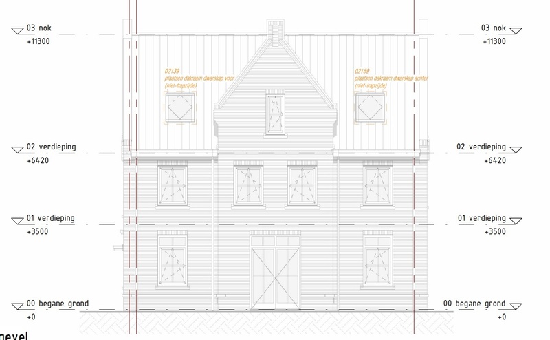

Wij zijn op dit moment nagenoeg op het punt om te tekenen voor een nieuwbouwwoning, het betreft een hoekwoning met dwarskap. Volgens onze bouwer is er na plaatsing van dakramen geen ruimte meer voor PV panelen. Mijn rekenwerk toont anders aan, boven de dakramen moet er heus wel iets mogelijk zijn. Onze zijgevel biedt ruimte voor ten minste 6 panelen en ligt op het zuid-oosten.
Afbeeldingslocatie: https://tweakers.net/i/eH8OsqD7CpCbL_Cux9pw-bt7I3g=/800x/filters:strip_icc():strip_exif()/f/image/lpOfI9V9FYx5X7SI9YklGKOC.jpg?f=fotoalbum_large
Om die reden hebben we gevraagd om een voorbereiding tot plaatsen van PV panelen als optie, maar daarop was de reactie als volgt:
We kunnen ook geen voorbereiding aanbieden. Er is geconstateerd dat er geen plek is voor de zonnepanelen op het dak. We mogen iets niet verkopen waar men straks ook niets aan heeft en het niet kan uitvoeren
Nu is mijn vraag: Wat kan ik doen om toch zoveel mogelijk aanvullende kosten te voorkomen?
Helpt het bijvoorbeeld wanneer ik een extra stopcontact op losse groep laat installeren in mijn technische ruimte?
  • Maarten16
  • Laatst online: 31-10 17:34
Source90 schreef op woensdag 17 januari 2024 @ 20:40:
Vrij ruk nu met de koude lucht buiten. Wanneer het vriest iets boven de 30%, anders tussen de 40 en 50. We wonen er nog niet zo lang, maar laten binnenkort een Homevap bevochtiger installeren op onze WtW.
  • wortelsoft
  • Laatst online: 21:09
GeeMoney schreef op woensdag 17 januari 2024 @ 22:02:
Weet jij of het ook mogelijk is met mijn Itho Daalderop bodemwarmtepomp om een extra lus blijvend mee te laten lopen als er warmte vraag is? (en hoe doe ik dat dan, ik kan niets instellen op die Itho)
Dat gebeurd hier nu ook al bij de badkamer(s) is mij verteld en die vloeren zijn inderdaad ook altijd wel lekker maar mijn bijkeuken mag van mij wel iets vaker gestookt worden maar zit op dezelfde thermostaat als de woonkamer en die is vaak natuurlijk al "warm" .
Omdat de bijkeuken en een buitendeur heeft en aan de geïsoleerde (onverwarmde) garage grenst en 2 buitenmuren heeft koelt het daar gewoon iets sneller af. Scheelt een graad of 2 met de woonkamer gedeelte.
Geen ramp maar als het makkelijk is een extra groep mee te laten lopen dan wil ik dat wel.
@vliegnerd heb je ook een complete oplossing te koop? Dat topic ken ik maar ik heb echt geen zin in tijd om zelf met al die handel in de weer te moeten.
Als de lus van je bijkeuken op een eigen aansluiting van een autotemp regelaar staat is dat eenvoudig op de autotemp in te stellen, staat in de handleiding van de autotemp hoe je dat moet doen ( niet koppelen aan een bepaalde groep, dan staat deze altijd open).
  • Ascension
MBarendse schreef op donderdag 18 januari 2024 @ 13:01:
Inderdaad een loze leiding of aparte groep laten plaatsen op zolder. Voor de zekerheid misschien een 25mm loze leiding zodat je ook een drie-fase omvormer kan plaatsen mocht dat nodig zijn.
  • Blik1984
  • Laatst online: 23:55
Ascension schreef op donderdag 18 januari 2024 @ 13:12:
3-fase kan gewoon door 19 mm, was voor onze zonnepanelen installateurs geen enkel probleem
@MBarendse mijn advies zou dus ook zijn om een loze leiding te plaatsen op de bovenste verdieping. Heel veel meer voorbereiding is er eigenlijk ook niet nodig
  • Source90
Source90
Maarten16 schreef op donderdag 18 januari 2024 @ 13:02:
Interessant, zo'n Homevap! Wel aardig aan de prijs op lange termijn (zie dat een filter 300€ kost per 18~24 maanden).
Ook nog even kijken of het überhaupt bij ons kan (gezien de vereiste vrije ruimtes in de montagehandleiding), plus dat er bij ons her en der van die flexibele buizen zijn gebruikt i.p.v. solide.
  • MBarendse
  • Laatst online: 30-10 14:25
Blik1984 schreef op donderdag 18 januari 2024 @ 13:27:
Thanks voor de reacties! Dat helpt.
Onze bouwer werkt niet mee aan het plaatsen van loze leidingen dus die optie valt weg. Ik ga in dat geval in ieder geval een aparte groep laten plaatsen.
Die loze leiding niet doen is qua argumentatie wel discutabel: het verhaal is dat het risico bestaat dat bij betonstort deze leidingen dicht worden gedrukt, terwijl de kabels in de leidingen voor bestaande elektra ook pas na stort worden getrokken. Sterk staaltje selectief beargumenteren dus ;).
  • Wolly
MBarendse schreef op donderdag 18 januari 2024 @ 13:41:
Die aparte groep kan je beter achteraf laten doen, een bouwer rekent daar ongetwijfeld de hoofdprijs voor. Daarnaast weet de zonnepanelen monteur exact welke automaat er benodigd is.
  • jvdmeer
  • Laatst online: 20:18
Inderdaad alleen een loze leiding zou voldoende moeten zijn.
Onze bouwer wilde standaard 4 panelen neerleggen en volgens hem kon er maximaal eentje bij voor maar €1550.
Dus we hebben direct na oplevering er zelf maar 10 bijgelegd :)
Samengevat, niet altijd de bouwer geloven op zijn blauwe ogen.
