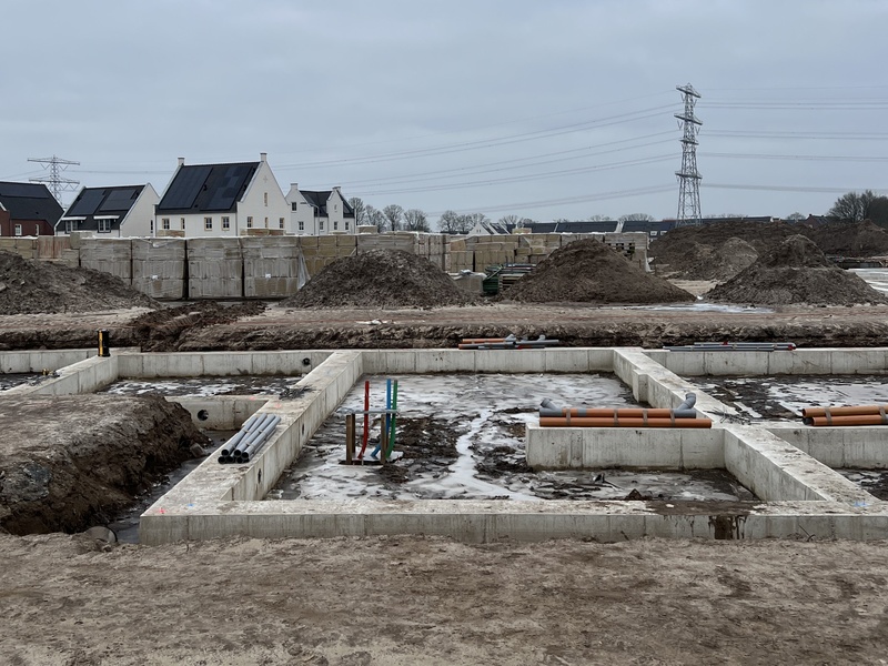

We zijn ondertussen sinds begin december onderweg met de bouw :D
Afbeeldingslocatie: https://tweakers.net/i/Q5oYJ1ribUyhtcIhwHYy7VY2AAk=/800x/filters:strip_icc():strip_exif()/f/image/OcLDBnHz7NYofdmWT4hIaMwR.jpg?f=fotoalbum_large

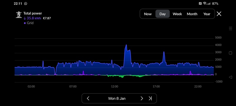

Ik heb geen idee wat onze WP verbruikt maar ik zie in mijn Greenchoice overzicht pieken van 25-40kW de laatste maand. Appartement van 116m2 maar wel een flinke inhoud door de hoogte van 5,5m (+/- 638m3).
Wij wonen er nog niet en er zijn niet per se dagelijks vaklui aan het werk in huis. Kan dit alleen de warmtepomp zijn? Dit is ook echt op dagen als er niemand is. Ik heb nu de thermostaat op stand by gezet, maar er is niet heel veel veranderd qua uitschieters. Er staat verder alleen een kleine koelkast.
  • CycloneX
CycloneX
Born on probation
Met de koude dagen afgelopen week zagen we ons totale verbruik naar 15/16kW per dag gaan. Normaal is dit tussen de 9 a 12kW.
Eengezinswoning 140m2 opgeleverd in 03/2023 A+++ met Itho Daalderop warmtepomp.
MacBook Pro “14” M4 Pro 24GB | iPhone 16 Pro | iPad Air 11-inch M2 | Denon AVC-X3800H | Q Acoustics 3050i
  • GeeMoney
  • Laatst online: 23:44
Zeker de lucht warmtepompen hebben onder de 7 graden moeite met de boel warm te houden en daardoor schiet je verbruik dus omhoog.
Lijkt mij dus vrij normaal overkomen. Gelukkig is dat weer hier redelijk zeldzaam dus als de temp straks weer rond de 10 graden gaat dan zal je verbruik alweer afnemen.

Sharonh schreef op vrijdag 12 januari 2024 @ 14:27:
Wow, ik zou willen dat het bij mijn bouw zo snel ging. Hier begonnen midden september, dit wat er nu staat na vier maanden. :| Ok, heel veel regen ook hier, dus de bouwput was wekenlang een grote vijver, maar toch.
Afbeeldingslocatie: https://tweakers.net/i/jnsEIetXwDscNsPZeS2h1pC3tcE=/800x/filters:strip_icc():strip_exif()/f/image/svQBZGi5nEc60scqgvahJzX2.jpg?f=fotoalbum_large
En zo moet het ongeveer worden, om de hoek is dit de eerste fase van project Hazenwinkel die net zijn opgeleverd:

Wow, wij zaten de afgelopen dagen aan 36 kwh per dag in een huis dat nog geen twee maanden oud is (lucht - water warmtepomp). Wel al ontdekt dat zowel de achterdeur als het raam van de badkamer tochten... Echt een en al prutswerk geweest.
Afbeeldingslocatie: https://tweakers.net/i/rT0NmdsBe_iJvAOav6KMhP9tUmk=/800x/filters:strip_icc():strip_exif()/f/image/TxeUGBX1KPS5RIck8b8SBoY8.jpg?f=fotoalbum_large
[ Voor 44% gewijzigd door Danferno op 13-01-2024 22:12 ]

Het zegt erg weinig, heb je een aparte meter op je warmtepomp zitten?

De verschillende kleuren zijn de fasen, de warmtepomp is ongeveer het enige op de blauwe. Het betreft trouwens een rijhuis, tussen twee andere nieuwbouw woningen. Het is op de gelijkvloers 20-21 graden, op eerste en tweede ietsje kouder (maar niet veel om de aanvoertemperatuur laag te kunnen houden).
FWIW, aanvoertemperatuur ligt tussen 25-30 (bij - 6) graden, Viessman warmtepomp rapporteert COP van 5.1, dus dat zou rond de 150kwh warmteverlies betekenen. Diezelfde dag hebben mijn ouders voor 130kwh aan gas gebruikt voor een groter huis uit de jaren 60 :/
Van de puntjes van de voorlopige oplevering is nog bijna niks opgelost, en hebben bvb drie dagen zonder regenwater gezeten omdat de put nog gewoon open staat en de leiding dicht gevroren is, "onmogelijk bij Belgische temperaturen dankzij de armaflex" aldus de aannemer bij oplevering...
Het hele traject is eigenlijk al één en al miserie geweest, met anderhalf jaar vertraging (steeds in drie maanden zodat je nooit iets kunt plannen) en nu na oplevering wordt de lijst van openstaande punten alleen maar langer (er is bvb 15000L water ergens onze vloer in gelekt omdat ze een leiding ergens gewoon ingeramd hebben ipv vast te draaien, of vergeten de condens afvoer aan te sluiten op de ventilatie unit, met bijhorende vochtprobleem nu).
Sorry voor de rant, moest even van m'n hart :')

  • Brains Bush
  • Registratie: Oktober 2016
  • Laatst online: 28-10 16:54
Het einde -van het lange wachten - is in zicht. Bijna dé oplevering, alhoewel we formeel nog een opleverdatum gaan krijgen.
Goed nieuws dat ze vandaag zijn begonnen met de bestrating van de openbare (toegangs)weg. Nice!!
De NUTS stamkabel is onder de toekomstige weg gelegd en nu kunnen ze met aanleg van de straat beginnen.
Ze houden nog wel een slag om de arm vanwege de weerperikelen de komende dagen. In deze regio (Middelburg) valt dat allemaal wel mee qua vorst/sneeuw etc. Voor de waterafvoer hebben ze een paar extra gleuven gegraven die rechtstreeks op de nabij gelegen plas water uitkomt.
De keukeninstallatie staat gepland in week 11. Daarvoor hebben we een week of twee nodig voor de vloer en muren. Reversed engineering qua planning.
In de tussentijd al veel ingepakt, gedemonteerd, 'onzin' aankopen die best kunnen wachten totdat we zijn verhuisd.
Denk dat ik wel goed voorbereid ben en kan nu niet wachten totdat we over een week of drie de definitieve sleuteldatum gaan vernemen.
De VVE is opgericht en we zijn enorm (bijna onaangenaam) verrast met de €297 per maand, waarvan bijna de helft alvast voor groot onderhoud in de toekomst. Pittig bedrag...kleine VVE met negen bewoners in ons gebouw. Eerste vijf jaar is alles 'kostenloos' onderhoud, behalve bv terugkerende schoonmaak binnen/buiten/parkeerterrein. VVE is uitbesteed aan Twinns en die kosten ook geld en nemen - hopelijk- veel operationeel werk uit handen.
Gelukkig zijn er een paar bewoners die het 'leuk' vinden zich met VVE bestuur bezig te houden. Top!

  • Zandah
  • Laatst online: 30-10 19:47
Danferno schreef op zaterdag 13 januari 2024 @ 22:06:
Ons huis is vorige maand opgeleverd. We wonen er nu een week, maar de verwarming stond wel al de hele maand aan. Sinds een paar dagen een P1 meter aangesloten en de afgelopen 4 dagen zit ik ook op een erg hoog verbruik:
Vandaag 27,7 kWh (met nog 2 uur te gaan).
Gisteren: 45,1 kWh
Eergisteren 31.2 kWh
Vrijdag 36,5 kWh
Lucht/water warmtepomp met vloerverwarming op 3 etages. In totaal 130m2. Temperatuur staat op 20 graden.
De afgelopen dagen hebben we niet veel stroom verbruikt met andere apparaten. Gisteren zijn we zelfs de hele dag weg geweest, dus dan heb je alleen een koelkast en modem dat nog aanstaat. Dus het hoge verbruik moet wel door de warmtepomp komen.
Ik voel geen tocht bij ramen of deuren. Wel bij een stopcontact bij een buitenmuur.
De buren die er ook al wonen melden ook zo'n hoog verbruik, dus het is niet alleen bij ons.
Er zit nog vocht in de woningen waardoor het verbruik hoger is, maar dit lijkt me wel erg veel toch?

Vocht zal wel meevallen, je zal eens moeten kijken naar je verwarmings type (master/master of master/slave) en kijken hoe de installateur het ingeregeld heeft. De buren stoken hier met 35+ graden op master/master.
Hier alles omgebouwd naar master/slave en draai op 22 graden het huis warm.(veel zuiniger dus) op onze BG sloeg de WP om de 15 min aan op het oude 35+ graden model was niet te doen voor de wp en het energie verbruik.
Er zijn hier zat topics op merk te vinden voor warmtepompen waar je meer info kan ophalen / leren / vragen kan stellen.

Volgens mij niet gek hoor. Een lucht water warmtepomp is enorm inefficiënt met temperaturen onder de 4 graden. Voordeel is dat we die dagen steeds minder hebben in NL.
Wij hebben hetzelfde verbruik, huis is in maart '23 opgeleverd. 2 onder 1 kap met ventilatieroosters. Wel 185m2 maar verwarmen enkel de begane grond actief. Zitten nu op 22,6 kwh netto voor vandaag.
Maar bijvoorbeeld alleen al 1 droger run kost ook al bijna 3 kWh.
Volgens mij is je verbruik voor een winterdag niet gek.
