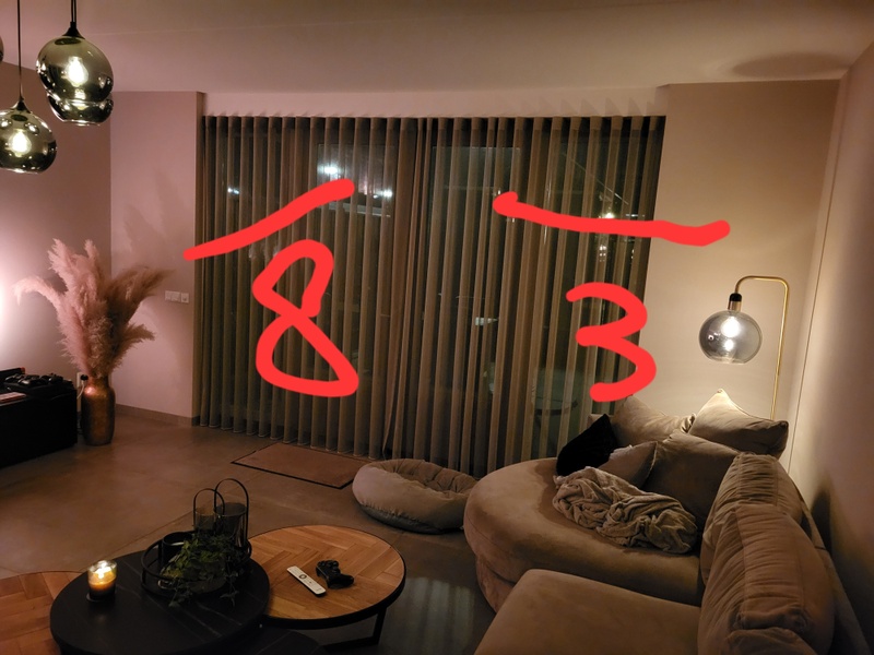

Strider schreef op zondag 7 januari 2024 @ 15:13:
Mijn vriendin wil graag een beige/ecru kleur op de wanden we twijfelen alleen welke kleur we nu op het plafond gaan laten aanbrengen. Gewoon 9010 of 9016. Bij 9016 steekt het natuurlijk wel meer af maar is tegelijkertijd ook weer spierwit/ziekenhuis wit? Wat misschien geen warme sfeer geeft.
We hebben 9010 op het plafond en een accentkleur (beetje taupe-achtig) op de wand. Eigenlijk zie je het maar beperkt omdat er geen zonlicht op het plafond valt.
Het ligt verder ook een beetje aan de ruimte, donkere tint op de plafond geeft een kleiner/knusser gevoel aan de ruimte. Afhankelijk van de ruimte is dat best fijn om te hebben, bijvoorbeeld in een slaapkamer.

Vraagje: Wij willen in ons nieuwbouwhuis beneden vrij dikke gordijnen in de wave laten hangen, over de hele breedte. Tevens willen we ze voeren/verduisterend maken. Echter geven enkele winkels aan dat dat niet gaat, omdat de gordijnen mogelijk te zwaar worden voor gordijnrails en gaan "doorhangen". Iemand hier ervaring mee en is dit risico echt zo groot? Moeten we concluderen dat we een simpele dunne gordijn moeten pakken en die laten voeren? We hadden nu een heel mooi gordijn gezien, maar die is van een wat dikkere stof (maar nog steeds niet superdik ofzo), vandaar...
Tevens op de foto het aantal mm dat het blijkbaar scheef loopt bij ons. Iemand daar nog tips voor mbt gordijnen? Of gaan we niet voorkomen dat het aan 1 kant meer van de vloer zal hangen?
Afbeeldingslocatie: https://tweakers.net/i/S2PI8JtAYbvdZ_OiI3E5l7YcBjA=/800x/filters:strip_icc():strip_exif()/f/image/C2w1sE929KJ6ECIxv5IVpEFW.jpg?f=fotoalbum_large

Gordijnen wil je idealiter iets van 2,5cm (inch) boven de grond hebben hangen, een paar millimeter over enkele meters zal niet snel opvallen.
Wat betreft gordijnrails, zou ik kijken naar de betere merken, die kunnen dat prima dragen. Zeker als je een meer dan gemiddeld aantal plafond steuntjes gebruikt.
Zie bijvoorbeeld de Forest Ds: https://www.railsopmaat.n...uctie-ds-gordijnrails.pdf
Met 8KG per meter aan gordijnen.
Of voor het echte werk de Goelst G-5600 met 20kg per meter gordijn (afhankelijk van de dragers).. dat zijn behoorlijke jongens die je dan hebt hangen. :+
https://www.goelst.nl/med.../Goelst_THB_5600%20KB.pdf
(Zie tabel onderin)
@Bteq zie edit)

Ja ik vind het niet erg om veel plafondsteuntjes te gebruiken. Thanks ook voor je aanvulling van merken haha.

In ons vorige huis hadden we over de volle breedte (meter of 5/6) zware gordijnen voor audio en aanzicht.. niet per se verduisterend… ik denk dat het wel kan, maar dat je even de juiste zaak moet treffen. Maar is verduisterend wel nodig met die andere decoratie die er al hangt?
Dat hoogteverschil zie je niet als het hangt… na een week.

@BTeeuwen ook hier veel verschil over de lengte van 7m en ik heb het uit laten middelen.
Hierdoor loopt het aan 1 kant dus iets meer naar de grond toe maar het midden en de andere zijde heb ik op 1cm gehouden. (1,2cm maar ze gingen nog wat uithangen). Overleg even met de zaak waar je ze gaat halen wat het mooiste zou zijn.
Als je in beton de steuntjes kan zetten dan kan je er bij wijze van aan gaan hangen :+ .
De kant die meer op de grond hangt zit hier achter een hangend tv meubel vandaar dat ik dat zo heb gekozen .

Ik snap je vraag, maar wat er nu hangt, daar kijk je van buiten sowieso in de avond compleet doorheen en dat is echt heel dun. Overdag kan je mooi naar buiten kijken en juist niet goed naar binnen.
Vandaag met de zon erop wat staaltjes ervoor gehouden en zonder verduistering komt er nog aardig wat zon door 2 gordijnen. De tuin zit op het zuiden.
We doen het ook om het galmen/echo's te verminderen. Er komt daarom ook nog een groot kleed en wanddecoratie.

Wij hebben inmiddels een jaar 2 dikke verduisterende gordijnen van Veneta hangen in de woonkamer in wave over een totale breedte van 5.7m.
Tot op heden geen enkel probleem mee.Ze zitten vast met het standaard aantal plafondsteunen. Zou ze even na moeten tellen, maar zijn er iets van 15 waarbij ze aan de uiteinden dichter bij elkaar zitten vanwege het gewicht als ze open zijn.

Goeie tip wat betreft die plafondsteunen! Dank.
Ik denk dat ik het "risico" gewoon ga nemen met voldoende steuntjes aan het plafond. Ik heb 5 meter 10 breed en ze doen net alsof die gordijnen van beton zijn, terwijl het gewoon met voering een zwaarder gordijn zal zijn en het heeft een fluffy stofje. En anders ga ik verhuizen :( 8).

Je zou ook nog met lichtbronnen kunnen spelen. Ik snap het maar al te goed dit :). Moesten we in ons huidige nieuwbouwhuis even goed over nadenken en ik hoop dat het gelukt is…
