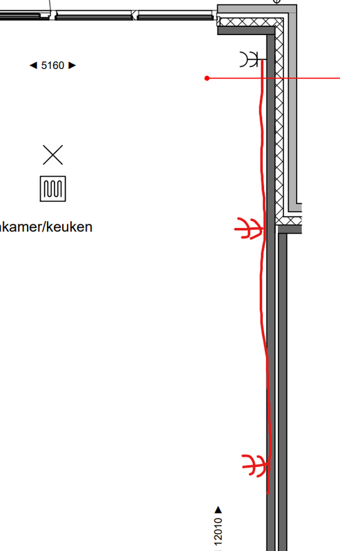

Onze bouwer werkt niet mee aan het plaatsen van loze leidingen dus die optie valt weg. Ik ga in dat geval in ieder geval een aparte groep laten plaatsen.
Die loze leiding niet doen is qua argumentatie wel discutabel: het verhaal is dat het risico bestaat dat bij betonstort deze leidingen dicht worden gedrukt, terwijl de kabels in de leidingen voor bestaande elektra ook pas na stort worden getrokken. Sterk staaltje selectief beargumenteren dus ;).
Dan vraag je om een bedrade aansluiting…. Zal iets meer kosten maar je krijgt het zelf nooit meer voor elkaar.
Wolly schreef op donderdag 18 januari 2024 @ 13:43:
Die aparte groep kan je beter achteraf laten doen, een bouwer rekent daar ongetwijfeld de hoofdprijs voor. Daarnaast weet de zonnepanelen monteur exact welke automaat er benodigd is.
Ik zou toch gaan voor de aparte groep, want anders wordt die WCD gewoon op de rest van de ruimte aangesloten en heb je geen directe leiding naar de meterkast.
Overweeg dan ook meteen een UTP-aansluiting naast dat wcd, want als echte tweaker wil je natuurlijk wel graag de opbrengst van je panelen uitlezen en heb je je netwerk het liefst zoveel mogelijk bedraad.

3-fase kan gewoon door 19 mm, was voor onze zonnepanelen installateurs geen enkel probleem
Ik heb de regelgeving zo niet bij de hand, maar volgens mij mag het niet. (Dat het wel past betekent niet dat het volgens de norm is.)
Mijn zonnepanelen installateur wilde een 25mm leiding of 2x 19mm.
Wellicht even na kijken en dan desnoods een 2de WCD op eigen groep ernaast.
En dan tegen je aannemer zeggen dat daar je server rack komt met eigen noodvoeding vanuit de meterkast. 8)
Gewoon aparte groep laten aanleggen in de technische ruimte. Hebben wij ook gedaan. Kost iets van 150 euro, maar dan ben je wel van dat gesodemieter af.
Heb je geen wasmachinegroep waar de PV bij kan?
Been there done that. Maar kostte echt flink wat moeite. 25mm zou m'n voorkeur hebben. Een buis heeft altijd stukken flex of bochten, dat maakt het erg lastig voor 5x 2,5mm2
Volgens mij mag er gewoon 5x2,5mm² door een 19mm buis.
Dat past ook prima als de bouwer geen rare fratsen uithaalt (zoals flexbuis als bocht). Een kabel met 5x2,5mm² gaat inderdaad niet passen, maar waarom zou je dat door een buis trekken als draad ook volstaat binnenshuis?

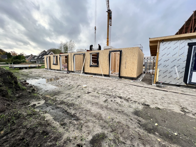

Bij ons is net de begane grond klaar met de verdiepingsvloer. Metselwerk moet nog starten. Dus eigenlijk heel veel nog.. :-)
Ah ja, dat is nog wel wat werk :+
Bij ons zit het dak erop (geen dakpannen) en metselwerk op de begane grond. Daarna was het kerstvakantie en toen ging het vriezen en sneeuwen dus geen (zichtbare) werkzaamheden afgelopen weken. Misschien binnen wel, geen idee. We krijgen sporadisch een nieuwsbrief dus nouja geen idee wat nou de planning is eigenlijk. Aan de kopersbegeleider hebben we ook niet veel :')

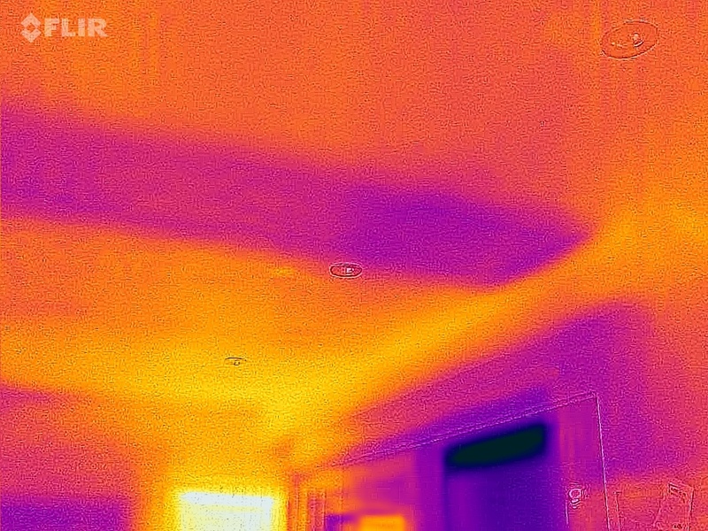

Kan wel interessant zijn die FLIR. In ons huurhuis een lek gevonden in een plafondplaat. Afbeeldingslocatie: https://tweakers.net/i/ProPq1L1pnCoWOmq33DD82IbI2k=/800x/filters:strip_icc():strip_exif()/f/image/u8l9RQ3QDDI0K6biwBJYizQ7.jpg?f=fotoalbum_large

Toppe schreef op woensdag 17 januari 2024 @ 18:42:
Zo’n warmtebeeldcamera is leuk maar je constateert problemen die je zeer waarschijnlijk niet kunt oplossen.
Ik twijfel er ook aan z’n ding te huren maar aan de andere kant: wat bereik je er mee? Als je ergens een lucht lekkage hebt zitten sloop je niet je halve wand er uit voor 5cm extra isolatie
Het hangt er een beetje vanaf in welke fase van je project je zit denk ik. Wij hebben net dossier doorgestuurd naar projectontwikkelaar+aannemer omdat onze achtergevel in één kamer 13° is, en zelfs maar 10° in de hoeken, terwijl hij in de kamer ernaast 17° is. Dat betekent dat ze daar de isolatie of gewoon vergeten zijn, of heel slecht aangesloten hebben (pir > minerale wol). Zou wel verklaren waarom we ongeveer 3x meer verbruiken dan EPC berekening voorspelt. Onze voor- en achterdeur lijken ook koudebruggen te zijn.
Voor de geinteresseerden:
dossier voordeur, dossier achterdeur, dossier achtergevel
Dit is met de gewone FLIR ONE trouwens. Als iemand regio Leuven die eens wilt lenen stuur een DM ;)

Danferno schreef op vrijdag 19 januari 2024 @ 09:42:
Ben benieuwd wat de reactie van een aannemer daar op is. Van dat plafond zou ik zeggen op je 1e verdieping is inderdaad niet oké. Zo'n hoekje bij je deur, tja.Kan ook een combi van koudeval zijn. Maar in ieder geval wel zinvol om het zo te checken!

Maarten16 schreef op donderdag 18 januari 2024 @ 20:58:
Ik ga de ervaringen zeker delen! Wij hebben vier buizen uit onze WtW (een Zehnder ComfoAir 300E als ik mij niet vergis), en ik laat de installateur lekker puzzelen op welke buis hij moet 😅
Heb nog een fototje van tijdens de bouw gevonden.
Wel jammer dat je bij die oplossing (Homevap) moet kiezen tussen de kanalen. Waarschijnlijk is één (voorste) de beneden en de andere (achterste) de bovenverdieping met zolder.

MBarendse schreef op donderdag 18 januari 2024 @ 13:01:
Wij zijn op dit moment nagenoeg op het punt om te tekenen voor een nieuwbouwwoning, het betreft een hoekwoning met dwarskap. Volgens onze bouwer is er na plaatsing van dakramen geen ruimte meer voor PV panelen. Mijn rekenwerk toont anders aan, boven de dakramen moet er heus wel iets mogelijk zijn. Onze zijgevel biedt ruimte voor ten minste 6 panelen en ligt op het zuid-oosten.
Om die reden hebben we gevraagd om een voorbereiding tot plaatsen van PV panelen als optie, maar daarop was de reactie als volgt:
We kunnen ook geen voorbereiding aanbieden. Er is geconstateerd dat er geen plek is voor de zonnepanelen op het dak. We mogen iets niet verkopen waar men straks ook niets aan heeft en het niet kan uitvoeren
Nu is mijn vraag: Wat kan ik doen om toch zoveel mogelijk aanvullende kosten te voorkomen?
Helpt het bijvoorbeeld wanneer ik een extra stopcontact op losse groep laat installeren in mijn technische ruimte?
Ik weet niet of dat mag onder BENG.
Ze houden waarschijnlijk de randzone die door veelfabrikanten wordt aangehouden aan
gewoon wat loze leidingen naar zolder 19mm starre buis en je kan doen wat je wil.
Ze houden waarschijnlijk de randzone die door veel fabrikanten wordt aangehouden aan
gewoon wat loze leidingen naar zolder 19mm starre buis en je kan na oplevering doen wat je wil.

Houtskeletbouw gaat vele malen sneller qua ruwbouw dan traditioneel.
Volgens mij wordt nagenoeg alles ook fabriek-af op maat aangeleverd en is het letterlijk een bouwpakketje; Toppe kan dat uiteraard meer over kwijt :+

Source90 schreef op zaterdag 20 januari 2024 @ 10:42:
Klopt, is net IKEA maar dan niet met 5 dozen maar 5 vrachtwagens. In twee en een halve dag stonden beide woningen (= linker en rechter deel). In een halve dag hebben ze alle kozijnen en deuren geplaatst. Daarna in 1,5 halve dag de pannen en is de boel volledig wind en waterdicht,.
Daarna gaat de installateur aan de slag: Waterleidingen, afvoeren en al het elektra werk qua bedrading, Dan komt de gipsploeg en die voorzien de hele woning van gisplaatsen in nog geen week tijd. Dat is inclusief boren van de elektra dozen, naden dicht zetten etc.
De trap gaat er in, dekvloer storten. 2 dagen laten drogen en dan gaat de badkamer er al in. In de tussentijd ronden ze het metselen af en worden de steigers weg gehaald.
Als de badkamer klaar is binnen deuren er in, schakelmateriaal plaatsen en is je woning klaar 8)7
2 November om 07:00 stond de eerste vrachtwagen voor de deur en in de kerst vakantie waren ze bezig met de badkamer. Daarna heeft de aannemer de boel lopen rekken (en begon alle ellende) tot Maart toen ze echt niet langer konden uitstellen (= hun woning stond al dik een jaar en ze hadden 'maar' 180 werkbare dagen na start en de start was hun eigen woning. Dus of opleveren of het ging ze geld kosten). Ze hebben dus bijna 2 maanden niets gedaan.Normaliter bouwen ze in ongeveer 12 weken.
2 november 07:24
Afbeeldingslocatie: https://tweakers.net/i/AVIX5dznnDO1yQHuG_4v85OWRR8=/800x/filters:strip_icc():strip_exif()/f/image/WORR0CWDx8rVcXmOPqT4bowu.jpg?f=fotoalbum_large
2 november 13:56
Afbeeldingslocatie: https://tweakers.net/i/VHe7c8WwE71EOOiIuKuwIQJzOPo=/800x/filters:strip_icc():strip_exif()/f/image/egYMQzRhKObThkuQ8QeYrZIa.jpg?f=fotoalbum_large
4 november 08:44, laatste dakdeel
Afbeeldingslocatie: https://tweakers.net/i/T5x-IE_atkdrmGWZcxTyD4pj5BA=/x800/filters:strip_icc():strip_exif()/f/image/RdT7hEjUMw4tW8xm3VtptECU.jpg?f=fotoalbum_large
