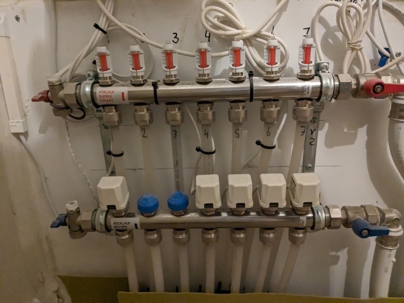

Wij hebben boven op 3 kamers een thermostaat voor de vloerverwarming. Voor de badkamer en overloop niet, die gaan mee met de begane grond. Die laatste twee worden niet goed warm. In ieder geval de badkamer niet, we kunnen amper op de tegels staan zo koud.
De verdeler ziet eruit zoals op de foto. Die witte kappen maken een groep regelbaar, toch? Dus de twee groepen zonder kap zijn waarschijnlijk de badkamer en de overloop. Daarvan staat de druk op 0. Klopt dat wel? In principe is met deze temperaturen beneden veel warmtevraag, dus zou de badkamer ook warmer moeten zijn. Kan iemand aan deze foto zien of er iets niet klopt?
Afbeeldingslocatie: https://tweakers.net/i/uL3RV_QJLAN50gfGVzDWrQyIVf4=/800x/filters:strip_icc():strip_exif()/f/image/AJJCmLWIfhYZQLdcV9bYapYK.jpg?f=fotoalbum_large
Overigens komt de installateur binnenkort langs. Maar vanwege eerdere ervaringen wil ik iets meer beslagen ten ijs komen.

Heb je voor beneden nog een verdeler, waar je wel flow ziet op die glaasjes, als de thermostaat (flink) hoger staat ingesteld?
Op de foto hebben alle 7 groepen 0 flow... O-)
De aanvoerleiding zal dan ook wel niet warm zijn.
Krijg je op de groepen van de kamers boven dan ook een flow te zien als je daar een van de thermostaten hoger zet?
Wellicht staan groep 2 en 3 nog volledig dicht?

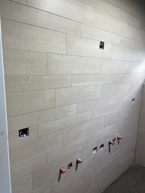

Dit was ook een dilemma bij ons. Dure prijzen voor materiaal en installatie, veelal opgedreven doordat 2 partijnen winst willen maken (badkamer zaak en aannemer)
Na veel overwegen toch de kosten voorlief genomen, maar wel als voordeel dat de 2 badkamers en 2 wc's zometeen bij oplevering betegeld en ingericht zijn.
Het alternatief was een ruwe ruimte (geen tegels, geen sanitair en aansluiting op de standaard (en voor ons niet juiste) plaats. Daarnaast kregen we maar een klein bedrag terug van de aannemer om het casco te laten opleveren.
Hier alvast een voorproefje van het werk in uitvoering: Afbeeldingslocatie: https://tweakers.net/i/7BJ1UeFlltgfKEQsUZKB8R_xebs=/x800/filters:strip_icc():strip_exif()/f/image/Vcy8V0KCe7Z4hUPzBjtn8wT8.jpg?f=fotoalbum_large
Afbeeldingslocatie: https://tweakers.net/i/5S_jrBztkytUI1TwqD23-in5arg=/x800/filters:strip_icc():strip_exif()/f/image/D6Dwud7wR7LVqET8deo0UIKY.jpg?f=fotoalbum_large
Hier alvast een voorproefje van het werk in uitvoering: [Afbeelding]
Ziet er heel netjes uit, we hebben ook onze hoofdbadkamer afgenomen als meerwerk. Hebben alleen de wastafels laten vervallen zodat we een eigen badmeubel konden uitzoeken. Die was via UHUW toch 3k duurder dan in eigen beheer.
Onze tweede badkamer hebben we achteraf laten plaatsen en alleen leidingen en afvoeren laten voorbereiden. Is allemaal uiteindelijk wel mooi geworden, maar ik kan niet zeggen dat het ook goedkoper was. We waren uiteindelijk 15k kwijt, terwijl als meerwerk het ons 12k had gekost en dan was het meteen klaar geweest bij oplevering.
