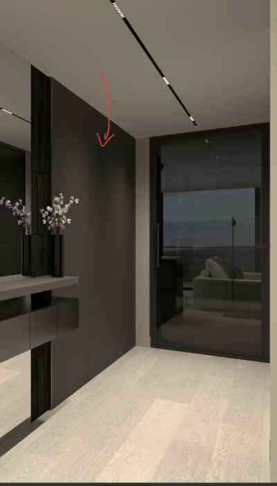

Heb samen met een interieurontwerper een ontwerp gemaakt voor mijn appartement. Er zijn aardig wat plekken op de muur die bedekt zullen worden met plaatmateriaal. Is het zo dat deze plekken niet gestucct hoeven te worden? Heeft iemand hier ervaring mee.
  • keeperson
  • Laatst online: 16-11 07:54
cacao70 schreef op vrijdag 11 november 2022 @ 23:20:
Een foto zegt meer dan 1000 woorden. ;)
  • cacao70
  • Laatst online: 29-11 19:12
keeperson schreef op vrijdag 11 november 2022 @ 23:45:
Excuus ; hier is een render: Afbeeldingslocatie: https://tweakers.net/i/_Bu4ff2cWLuUBvHmxKHEBJvvkiE=/full-fit-in/4000x4000/filters:no_upscale():fill(white):strip_exif()/f/image/Q22KMGc8812ClGNx71glB8x0.png?f=user_large
rode pijl geeft het plaat materiaal aan.
Hier is een link naar het materiaal
  • Blihi
  • Registratie: Juni 2018
  • Laatst online: 14:58
Blihi
Je hoeft daar niet te stucen, maar houd rekening met de dikte. Als je na de bouw laat stucen is die laag snel 0,5 tot 1 cm dik. Dan is het niet handig om dat op die plek niet te hebben.
Laat je tijdens de bouw stucen wordt meestal dunpleister gebruikt. Dat is dunner, maar dan wil de bouwer waarschijnlijk niet hier en daar een stukje niet doen. Dan is het gewoon alles of niets.

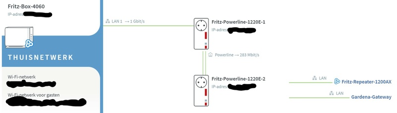

Aubergine schreef op zondag 13 november 2022 @ 20:26:
4) Hebben mensen hier positieve ervaringen met AP's buiten in de tuin? Hoe realiseer je zoiets? Een UTP naar een buitenmuur laten trekken?
Zelf heb ik via de bestaande tuinkabel deze "Ethernet over Power" oplossing van Fritz! gekozen. Perfect bereik in de tuin met een comfortabele snelheid van ~300Mbit/sec. De maximale te behalen snelheid hangt wel af van de indeling van het betreffende stroomtraject.
Afbeeldingslocatie: https://tweakers.net/i/V8r6cat97C6wyqjNJRjaTKzAEXA=/800x/filters:strip_icc():strip_exif()/f/image/KfuuiBERTBb0AjPLCuUDzI0T.jpg?f=fotoalbum_large
Voordeel: je hoeft niets open te halen en geen kabels te trekken.
Nadeel: redelijk prijzig in aanschaf in vergelijking met een losse UTP kabel en aansluitpunt.
