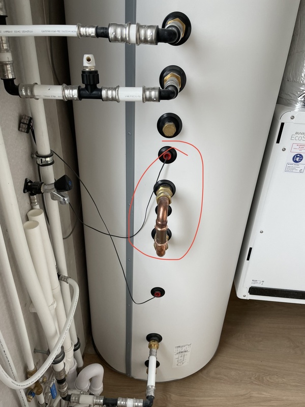

Ja leuk al die isolatie van Nibe, tot je installateur er dit mee doet:
Afbeeldingslocatie: https://tweakers.net/i/G9vWLGqL53WhMEUfSJsZCO5fuYo=/x800/filters:strip_icc():strip_exif()/f/image/r5cZV9paTNgdwxD4456VMi26.jpg?f=fotoalbum_large

Z___Z schreef op woensdag 16 november 2022 @ 21:00:
Op zo’n stukje maakt dat geen gek groot verschil hoor. Daarbij zijn al je andere leidingen ook niet geïsoleerd en daar verlies je dus ook vrij veel warmte.
Vind die bovenste knie koppeling ook wel spannend, geloof dat de 16mm knietjes op zijn 8)7

Toppe schreef op woensdag 16 november 2022 @ 21:48:
Waarom zit dat stukje er ook überhaupt tussen? :?

  • Z___Z
keeperson schreef op woensdag 16 november 2022 @ 23:01:
Omdat dit een dubbel spiraal boiler is, maar er maar 1 warmtebron is. Dus dit koppelstuk is nodig om de boven en onderkant met elkaar te verbinden. Maar ze hadden dus beter een enkel spiraal boiler kunnen gebruiken.
Dat koperen koppelstuk is 50 graden en verliest continu warmte. De kunststof leidingen voelen niet eens handwarm dus denk dat die wel beter isoleren dan dit koperen stuk.

  • keeperson
  • Laatst online: 16-11 07:54
Z___Z schreef op woensdag 16 november 2022 @ 23:26:
Het koperen koppelstuk snap ik, ging meer om die witte leiding daarboven van 1 cm. :9
Juist ja. Dit is gewoon gepruts. De twee interne spiralen zijn aan elkaar gemaakt. Dat voegt niets toe.
Je verliest enorm veel wamte door dit stukje buis (zoek maar eens op eenpijpcirculatie en thermosifons). Buizen moeten altijd zoveel mogelijk omlaag weglopen om dat te vermijden.

Blihi
Warmte verlies je heel snel door zo'n stukje buis. Het water gaat intern circuleren. Dit stukje buis is dus altijd warm en straalt naar de ruimte uit.
Isoleren van die buizen gaat niet heel veel opleveren. Er wordt een keer per dag het vat mee opgewarmd en het water dat dan in de buis blijft is sowieso verlies. Met isolatie kun je het niet lang genoeg warm houden tot de volgende sww run.

Blihi schreef op donderdag 17 november 2022 @ 18:57:
Ff wat glaswol en een paar tie-wraps

Blihi schreef op donderdag 17 november 2022 @ 18:55:
Ja vat is bedoeld voor als je 2 warmtebronnen wil combineren. Dan kan je de 2 spiralen apart aansluiten. Als je alleen warmte verloor van het beetje water dat in de koperen pijp zat was het niet veel, maar de warmte lekt gewoon uit het vat de koperen pijp uit. Vraag me af of isoleren van deze pijp nut heeft.

Z___Z schreef op donderdag 17 november 2022 @ 22:41:
Je verliest veel warmte omdat het water in die koperen pijp gaat circuleren. De buitenkant koelt af, dat koele water zakt naar beneden de spiraal in en warm water wordt door het midden van de buis naar boven gezogen. Je hebt dus de hele dag warmteverlies. Je kunt het ook voelen. Dat stukje koper zal altijd warm zijn.
Dit effect heet eenpijpscirculatie (betere zoekterm: Einrohrzirkulation). De Nederlandse installateurs zijn hier totaal niet mee bekend, maar dit is echt een serieus probleem. Ik had zelf mijn vat in eerste instantie ook verkeerd aangesloten, met buizen die naar boven toe weg lopen. Die buizen waren continu heet en het valt koelde als een malle af.
Inmiddels heb ik netjes de buizen naar beneden weg lopen en dan is dit probleem opgelost.
Vrijwel alle plaatjes die ik hier zie van WP installaties zie je de buizen horizontaal, of zelfs omhoog weg lopen bij het SWW vat. Ze moeten eigenlijk eerst tenminste 10 keer de diameter omlaag moeten, dus 22 cm ofzo.
  • Z___Z
Blihi schreef op vrijdag 18 november 2022 @ 09:09:
Ja bij ons lopen alle leidingen via het plafond. De warmtepomp staat ook niet naast het vat, dus de leidingen zijn 2-3 meter lang tussen het vat en de boiler. Dus energie technisch gezien is het sowieso niet goed ontwikkeld. Maar ze kijken gewoon hoe ze het makkelijk in de ruimte kunnen proppen.
