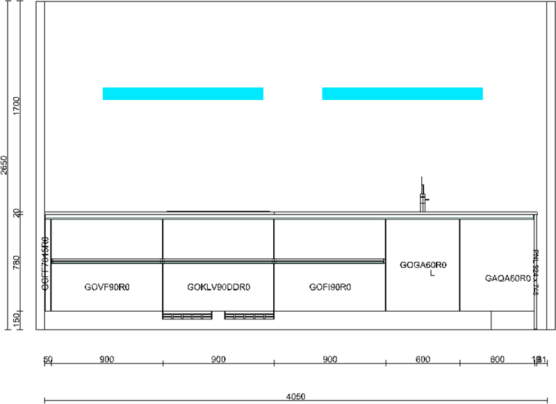

We zijn hier druk bezig om de (extra) lichtpunten in te tekenen en ik loop nu tegen een dilemma aan in de keuken. We willen uiteindelijk 2x een Hue Ensis boven het werkblad gaan ophangen. Daar heb ik dus ook twee lichtpunten voor nodig. Maar nu de vraag, hoe positioneer ik die?
Mijn eerste insteek was om ze evenredig aan het werkblad uit te laten lijnen, zodat er aan alle kanten ongeveer even veel ruimte overblijft. Zo dus:

Maar: nu heb ik geen lichtpunten recht boven de kookplaat en de spoelbak. Dus kom ik bij optie 2:

Maar hier krijg ik weer de bibbers van omdat het niet "gecentreerd" is. Tegelijk is het deel dat ik het meest gebruik nu wel het meest direct verlicht (in de hoek helemaal links komt het koffieautomaat te staan).
Wat zouden jullie doen?

Zeker optie 1!posttoast schreef op maandag 21 november 2022 @ 15:41:
Die lampen geven genoeg licht dat je tussen de lampen ook genoeg licht hebt.
De symmetrie zie je vooral vanaf een afstand, dan vallen de kastjes meer op dan je kookplaat

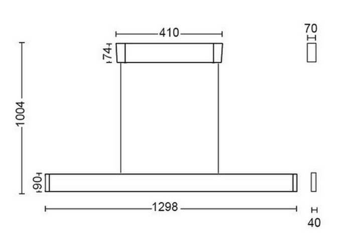

Wij hebben deze lamp op drie plekken hangen in de woning, weet je zeker dat je er twee wilt in de keuken op die afstand? Onze keuken is vergelijkbare breedte en we hebben die verlicht met 4 Hue GU10 spotjes in het plafond. Die Ensis lamp hebben we 1 boven de eettafel en 1 bij de zithoek/TV. Er komt een gigantische hoeveelheid licht vanaf, als ze beiden aanstaan op 100%, hoef ik in de keuken de spots niet eens aan te doen 😅.posttoast schreef op maandag 21 november 2022 @ 15:41:

Ik kwam bij de Ensis terecht door alle Jansen & de Bont hanglampen die ik langs zag komen. Die vind ik mooi, maar ik wil wel dat het in mijn Hue/HomeKit opstelling werkt.BiG-GuY schreef op maandag 21 november 2022 @ 17:22:

Wij zijn heel tevreden over de Ensis hoor en hebben ook een open eiland, voor het eiland hebben we inbouwspots gedaan, maar als je zo’n Ensis in het midden van je blad zou doen, heb je echt wel veel licht hoor voor de hele keuken. Het ging mij er vooral om of je er wel twee wilt. Die lampen geven 3000 lumen per kant he, ter vergelijking een standaard Hue bulb doet 700-800 lumen, de spotjes 350-450.posttoast schreef op maandag 21 november 2022 @ 18:14:

Wij hebben boven de keuken een spotrail met hue spots er in, geeft heerlijk licht boven het aanrecht. De ensis hebben wij boven de eettafel, die is inderdaad wel heel fel te zetten, maarja het hoeft niet natuurlijkposttoast schreef op maandag 21 november 2022 @ 18:35:
Ah okDit is overigens geen eiland, maar een opstelling tegen de wand. In het midden van de keuken (dus boven de vloer) zat ik te denken aan de Centris. Geen idee nog of dat overkill wordt.
Maar: als ik je dus goed begrijp zou 1 Ensis in het midden ruim voldoende zijn om 4 meter aan werkblad (enigszins egaal) te verlichten? Ik snap dat je er qua lumen wel komt, maar ik weet niet hoe "directioneel" dat licht is. Anders heb ik 1m30 fel verlicht en de rest donker
De vraag is dan dus of het überhaupt nodig is, verlichting boven het aanrecht. Ik heb nu 3 spots in mijn keuken, maar ook wat lampjes boven het werkblad (in de afzuigkap). En die zet ik toch wel vaak aan merk ik…jichem schreef op maandag 21 november 2022 @ 22:04:

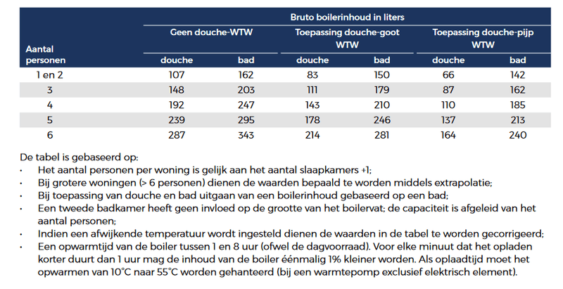

Als meerwerk wordt er voor EUR 6.100 aangeboden om een extra boilervat van 200L te plaatsen. Zelf heb ik het idee dat exorbitant duur is (de boilervaten lijken slechts zo'n EUR 1000 tot 1500 te kosten). Kan iemand mij vertellen of het achteraf (relatief) eenvoudig en betaalbaar is om het bij te laten plaatsen? Of kan ik dit beter meteen meenemen?

Wat wij hebben gezien is dat ze afhankelijk van de bodemsamenstelling met een groter vat ook dieper moeten boren. Wij hebben hier namelijk ook flink voor bij moeten betalen helaassiddler schreef op dinsdag 22 november 2022 @ 12:58:

@siddler Ik zou nooit kiezen voor zo'n groot extra vat, het kost je duurbetaalde ruimte en veel warmteverlies van het vat. Daarnaast heb je dan ook nog eens de afschrijving en onderhoud van een extra apparaat.

Wat wij hebben gezien is dat ze afhankelijk van de bodemsamenstelling met een groter vat ook dieper moeten boren. Wij hebben hier namelijk ook flink voor bij moeten betalen helaas. Achter af weet je niet of ook de WPU unit groter moet zijn en het kan zijn dat je daar dus ook meer voor betaald. Al deze onzekerheid heeft voor ons gezorgd dat we het toch maar via de aannemer hebben gedaan.
Ik zou ook liever een kleiner vat bijplaatsen. Zolang we nog met z'n tweeën zijn verwacht ik ook dat het (net) voldoende is. Ik ben dan ook erg benieuwd of zoiets achteraf enigszins redelijk is te regelen.Wolly schreef op dinsdag 22 november 2022 @ 13:34:

We hebben een afzuigkap in de inductieplaat zitten, dus in ons geval hadden we anders geen licht direct op het blad gehad. Aangezien je nog een 'traditionele' afzuigkap hebt, zal je daaronder geen extra licht nodig hebben.posttoast schreef op maandag 21 november 2022 @ 23:05:
Als dat in hetzelfde stuk zit, gaan 2 van die Ensis lampen echt overkill zijn, tenzij je graag heel erg veel licht hebt, smaken verschillen uiteraard.
Zoals gezegd hebben we 4 spotjes die ons eiland bedekken over de breedte en dat geeft voor ons meer dan genoeg licht voor in ons geval het hele eiland. We hebben dan nog 2 extra spotjes die naar achteren gericht zijn die we als opbouw hebben op de centraaldoos die standaard boven de keuken zat.
Allemaal Hue GU10 Color, die zijn dus maar 350 lumen per stuk.
Ik heb juist geen afzuigkap meer in het nieuwe huis, maar een Bora. Ik refereerde naar mijn huidige woningBiG-GuY schreef op dinsdag 22 november 2022 @ 16:08:
