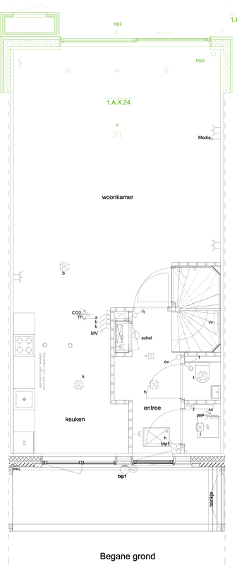

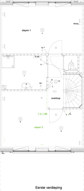

Vooraf: onderstaande heb ik al over gesproken in dit topic, maar een los topic leek me net wat handiger en overzichtelijker.
Ik heb een huis gekocht dat (hopelijk) ergens eind 2024 opgeleverd gaat worden. Het huis wordt gebouwd door van Wijnen. We hebben als meerwerkoptie gekozen voor een extra badkamer op de bovenste woonlaag. Op die bovenste woonlaag gaan mijn vriendin en ik straks slapen.
Omdat ik 's nachts af en toe nog wel eens moet plassen (ik ben ook de jongste niet meer ;) ) wilde ik een toilet laten plaatsen in die extra badkamer. Maar dat bleek allemaal niet zo eenvoudig als ik dacht. Het eerste wat van Wijnen zei was "nee, kan niet, want de afvoeren aan die kant van de woning zijn dun en lopen door de kanaalplaten. Een afvoer van 110mm gaan we daar niet in frezen". De andere toiletten (op verdieping 0 en 1) zitten aan de andere kant van het huis en zitten daar aangesloten op een afvoer in een lepe hoek van de trap. Plaatjes voor de context:
Afbeeldingslocatie: https://tweakers.net/i/gDg-d6HjTAvYPWy7Iz5W0F1m7jw=/x800/filters:strip_exif()/f/image/ozL3ibBFPLQluInGYYkwHMis.png?f=fotoalbum_large
Afbeeldingslocatie: https://tweakers.net/i/ZdOVTn9X6HheNiCo-XvAk-IQyVU=/x800/filters:strip_exif()/f/image/dviotFmS2sY4ALVX0azopWUT.png?f=fotoalbum_large
Afbeeldingslocatie: https://tweakers.net/i/UFCzOo7IV9qsk_G5-BXZ0wsXRd0=/x800/filters:strip_exif()/f/image/O3HrmOz6fE0XJ4JWPOAnXLqd.png?f=fotoalbum_large

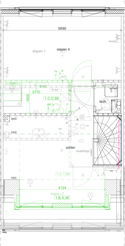

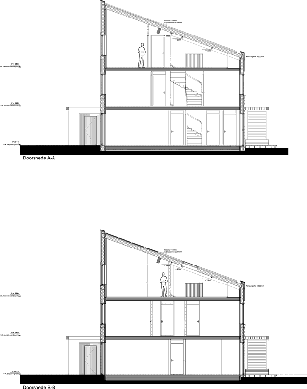

Een Tweaker wees mij echter op de koof die tegen de badkamer aanzit op de tweede verdieping. Navraag leerde mij dat dit de ontluchting van het riool is, met een aansluiting van 110mm. Dat staat ook zo op de tekeningen:
Afbeeldingslocatie: https://tweakers.net/i/w7ZxiNGsEY9Yn1mmLVnzQRfQmVw=/x800/filters:strip_exif()/f/image/vZ2LqkpIVFqbtIhsup37e6rh.png?f=fotoalbum_large

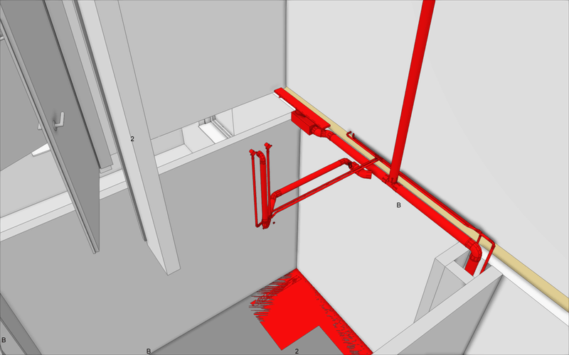

In theorie zou ik dus op de afvoer in die koof een toilet aan kunnen sluiten. Ik heb dat neergelegd bij Giesbers (de installateur van dit project) maar die zeiden "die buis is inderdaad 110mm, maar op de eerste verdieping gaat ie door een 75mm leiding die in de vloer verslepen is naar het riool aan de andere kant van het huis. Als je daar dus een toilet op gaat aansluiten dan krijg je drukverschil en ga je sifons leegtrekken". Ik denk dus iets als dit:
Afbeeldingslocatie: https://tweakers.net/i/uNoBVVuefEyrvOK7AHpsGvZ8Kes=/800x/filters:strip_exif()/f/image/ma3vLNNwGvayMsphJBrsvGJB.png?f=fotoalbum_large
Ik sprak hier echter over met een bevriende loodgieter, en die vond dat een heel raar verhaal. Want: je gaat niet een stuk 110mm doen (voor de andere toiletten) en dat vervolgens met een 75mm buis aansluiten op een 110mm standleiding. Dat klinkt plausibel, maar ik heb er de ballen verstand van. Ook het lezen van dit technisch handboek (vanaf pagina 31) maakte het voor mij niet veel duidelijker.
Kan iemand hier er iets zinnigs over zeggen?

Ik denk dat je die paarse lijn verkeerd tekent. Die loopt schuin naar rechtsboven weg en dan naar de andere lepe hoek van de trap.
De techniekruimte zal daar ook nog op zitten, daar zit ook vrijwel zeker een afvoer.
Ik vermoedde al dat het om kanaalplaten gaat en dan is 110 gewoon lastiger (lees: veel duurder).
Grote kans dat die 75 ook echt 75 naar boven blijft en niet opnieuw 110 wordt. Dat zou inderdaad vreemd zijn, maar in de nieuwbouw verbaast niets mij meer.

Je tekeningen set lijkt niet met elkaar te kloppen. Op de 2e verdieping zit die koof of een andere plek tov de trap dan op de eerste verdieping.
Weet je zeker dat de tekeningen van dezelfde revisie/datum zijn?
Ik begreep eerst niet wat je bedoelt, maar nu zie ik het ook. Dat is wel heel raar :?

Mij vallen wel wat zaken op: Op het toilet boven heb je geen fonteintje. Dat ga je missen weet ik uit ervaring. Mijn vorige huis had geen fonteintje bij het toilet op de eerste verdieping en dat hebben we er zelf bij gemaakt. Als het kan, zou ik die laten toevoegen, maar het zou me niets verbazen als dat ook niet kan, omdat de afvoer daarvan niet bovenstrooms van de toilet-afvoer mag zitten zonder ontspanning. (als je het zelf doet is dat op te lossen met een beluchter).
Ik vermoed overigens (maar nogmaals, zonder revisietekeningen is het gokken), dat de standleiding naast de meterkast loopt. Daar gaat 110 vanuit de kruipruimte naar de vloer tussen BG en VD1. In de vloer van VD1 ligt een buis naar links, waar de douche en de wastafel op uitkomen. Deze loopt door naar de koof links.
Het toilet komt via de overloop uit op diezelfde standleiding naar de meterkast.
De technische ruimte heeft een afvoer naar het onderliggende toilet (waarom zit daar anders die valse muur aan de buitenzijde?
De badkamer op VD2 komt uit op de ontspanningsleiding, die op zichzelf doorloopt naar het dak.
Bij mij thuis is de ontspanningsleiding naar het dak ook 75, terwijl de riolering echt 110 is. De vernauwing zit net boven de vloer van de 1e verdieping (ik heb geen 2e verdieping). Er hoeft geen 110 naar het dak hoor.
Je kunt echt geen toilet op 75mm doen, zeker niet als die leiding zo lang horizontaal loopt. Zelfs als je alleen plast krijg je drukeffecten als je doorspoelt. Je spoelt als het ware een prop door die leiding. Het risico is dat je voor die prop sifons leeg duwt (dat gaat borrelen) of achter die prop leegzuigt (hoewel dat mee zal vallen omdat de onspanningsleiding daar direct achter zit). Daarnaast krijg je veel sneller kans op verstoppingen.
Als je geen 110 leiding krijgt (kun je tijdens de bouw foto's maken? Misschien met een geleende drone?) dan is een sanibroyeur de enige nette oplossing (hoewel die strikt genomen in NL niet toegestaan zijn, omdat je geen gemalen afval mag lozen in het riool.)
Wat je nu omschrijft klinkt superplausibel inderdaad. En eigenlijk als een heel goede reden om hier toch maar m'n vingers niet aan te branden en voor een sanibroyeur te gaan (hoe vervelend ik dat ook vind.
Blihi schreef op zaterdag 12 november 2022 @ 20:33:
Het probleem is dat je structureel een prop lucht door je leidingen duwt. Door de drukeffecten daarvan duw je benedenstrooms sifons leeg. Dus iedere keer als je doorspoelt komt het afwaswater terug je gootsteen in. Of erger, wordt de wasmachinesifon leeg geblazen.
Een liggende leiding hoort eigenlijk altijd een maat groter te zijn dan de aansluiting. Vandaar dat we 110 gebruiken voor liggende leidingen van toiletten. 75 is voor maximaal 50 afvoer geschikt, niet voor 75.
Kijk, en zo leer ik ook nog eens wat. Alles bij elkaar vrees ik dat ik de handdoek in de ring moet gaan gooien en dus toch voor een sanibroyeur moet gaan. Jammer genoeg wil de installateur die niet plaatsen en ook geen voorbereidingen er voor doen (water, afvoer en elektra) dus dat wordt achteraf aankloten en breken :(

Update!
Ik ontving zojuist van de installateur dit bericht:
n de bijlage een knipsel van een installatie van badkamer op zolder.
Allereerst is de riolering 75 mm tot aan de bg vloer.
Daar mogen we geen wc op aansluiten.
Als we de standleiding verzwaren is het nog niet mogelijk aangezien we niet zo op de beluchtingsleiding een aftakking mogen maken.
De wc moet dan liggend aangesloten worden en die ruimte hebben we niet in de kanaalplaatsleuf.
Met deze tekening:
Afbeeldingslocatie: https://tweakers.net/i/TpHhuLhEyrvkpGuCwzGSCvWMuaQ=/800x/filters:strip_exif()/f/image/YdbtGSSiJg16VszdrXbMexJV.png?f=fotoalbum_large
Ik snap eigenlijk nog niet zo goed waar ik nu precies naar kijk, maar als ik het goed begrijp is de pijp in die koof dus 75mm en de pijp die uit het dak komt 110mm. Dat vind ik "apart", maar kennelijk is het zo.
