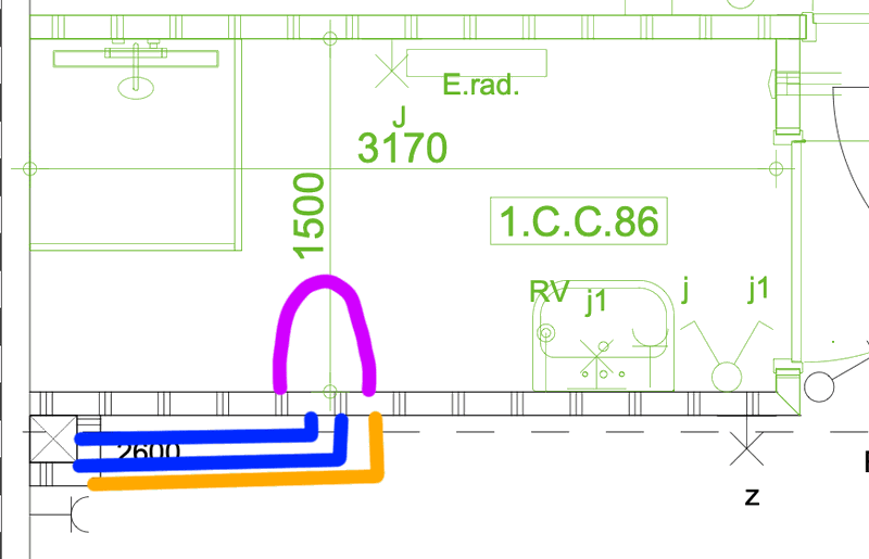

Ik heb hier eerder al eens gepost over mijn nieuwbouwwoning en het feit dat het niet mogelijk is om een toilet op de bovenste woonlaag te laten plaatsen (terwijl een extra badkamer daar wel mogelijk is).
Inmiddels weet ik veel meer over het "waarom": de andere toiletten zijn geplaatst bij een koof waar de dikkere toiletafvoer doorheen gaat, de badkamer maakt gebruik van de kanaalplaten waar de dunnere leidingen doorheen kunnen. Als compromis had ik bedacht om een sanibroyeur te laten plaatsen in mijn extra badkamer, voor de nachtelijkse kleine boodschap (zodat ik niet de trap af hoef). De installateur die de badkamer namens de aannemer gaat aanleggen heeft echte aangegeven dit niet te kunnen doen, omdat ze in het verleden gezeur hadden met sanibroyeurs. Ze zeggen dat ik er voor kan kiezen om de badkamer casco op te laten leveren en dat ik dan waarschijnlijk wel een partij kan vinden die dit voor me kan doen. Maar goed, een casco-badkamer betekent dat ik slechts € 2640 terugkrijg, knappe jongen die daar een badkamer voor kan laten plaatsen.
Ik stel de vraag nog een keer hier, in de hoop creatieve ideëen op te doen. Dit is de badkamer in kwestie:
Afbeeldingslocatie: https://tweakers.net/i/Ko3Hml53fD3yd4i54FWtluZumDU=/800x/filters:strip_exif()/f/image/afwhtUwfiGp8cMT26WQ92izj.png?f=fotoalbum_large
Wij hadden de sanibroyeur naast de wastafel in gedachten.
Het "nare" van het nu niet laten doen maar achteraf, is dat we natuurlijk niet meer bij de afvoer kunnen komen van de wastafel, dus dan moeten we een gloednieuwe tegelwand gaan openbreken :|

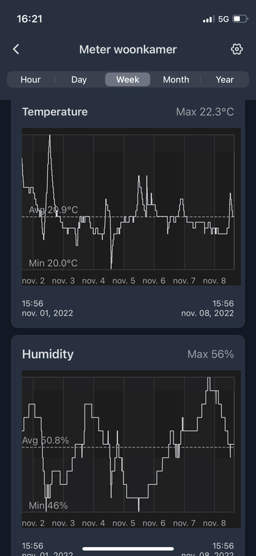

Niwla schreef op dinsdag 8 november 2022 @ 14:48:
Hele huis is voorzien van vloerverwarming. Lus op de slaapkamer hebben we al dicht gezet maar desondanks (voor ons doen) nog erg warm op de slaapkamer.
Ik krijg het zelfs met ramen open niet onder de 20°c. Volgens energiemeter verbruikt de warmtepomp afgelopen weken marginaal energie, hij is dus niet continue aan het bijstoken. Verwacht enkel voor douchewater dat hij aanslaat. Verwarming in slaapkamer (überhaupt gehele bovenverdieping) staat op * / vriesstand.
Hebben hier al weken lang raam open met deur dicht voor meerdere uren om te luchten. Warmte zit denk ik echt in de woning/muren.
Hier staat een airco op de planning, die we een paar uur aandoen voor het slapen. Slapen met airco aan ben ik weer minder fan van. Beetje tegenstrijdig-voelende oplossing, maar ach- zeker in de zomer zal ik wel overdag gaan koelen om zonne-energie "op te stoken" :')

posttoast schreef op dinsdag 8 november 2022 @ 15:04:
Volgens de website is een 32mm of 40mm buis voldoende. Je zou hem dus in theorie moeten kunnen aansluiten op de afvoer van je wasbak?
Afbeeldingslocatie: https://cdn.myonlinestore.eu/93edfe37-6be1-11e9-a722-44a8421b9960/images/Afvoerschema-1.png

Wolly schreef op dinsdag 8 november 2022 @ 15:13:
Ja, maar die afvoer zit natuurlijk weggewerkt in de wand en gaat dan de vloer in. Daarom zou ik het idealiter direct door de aannemer/installateur laten doen, zodat dit ook gelijk mooi weggewerkt is. Maar dat willen ze dus niet...

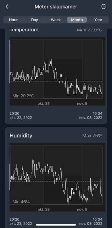

  • Source90
Source90
Niwla schreef op dinsdag 8 november 2022 @ 16:12:
Beide bedankt!! Toch vanavond maar lekker het raam open dan *O* *O* *O*
Je ziet wel een kleine dip wanneer raam open gaat, maar onder de 20°C kom ik niet.
Lig nog steeds onder een zomerdekbedje 8)7
Ventilatie staat bijna altijd op stand 1 en als gezegd slaat de warmtepomp nagenoeg niet aan. Afbeeldingslocatie: https://tweakers.net/i/SY3QzrXZmSUEhO6ckR-ipE1jBg4=/x800/filters:strip_icc():strip_exif()/f/image/WOYm8OF2bl3ryJjEvmgmM2s0.jpg?f=fotoalbum_large
Eind oktober week weg geweest, toen waren de ramen week gesloten. Zie je ook wel in de piek: 22°C :o
(Warmtepomp stond in vakantiemodus).
Raam staat nu ook open sinds begin middag, met deur dicht en ventilatie op 1. 8)7
<--- Ik denk dat als ik de WTW op 2 of 3 zet, ik juist meer warmte ga rondpompen naar de kamer met open raam. Maar nog niet uitgeprobeerd.
Zelfde voor de woonkamer;
Afbeeldingslocatie: https://tweakers.net/i/zT33SeVMGgtpyML_GOO4rU1mAs8=/x800/filters:strip_exif()/f/image/1YMDbc19uerO57lXK0NMxbYU.png?f=fotoalbum_large
Vrijdag is bijna 4 uur lang de schuifdeur eruit geweest (letterlijk een gat van 2x2,60 mtr) voor herstel opleverpunt. Nog komt temperatuur niet onder de 20c :')
[ Voor 47% gewijzigd door Source90 op 08-11-2022 16:56 ]

GeeMoney schreef op dinsdag 8 november 2022 @ 19:57:
@posttoast hoe ziet je hele verdieping en de verdieping daaronder eruit? Is er echt geen mogelijkheid om in een lepe hoek van een trap bijvoorbeeld een grotere afvoer weg te werken? Al dan niet achteraf?
Het komt vaker voor dat aannemers er soms gewoon geen zin in hebben om een beetje creatief mee te denken.
Goeie vraag. Ik kom er zelf niet echt uit, maar hierbij de plattegrond van alle verdiepingen. Creatieve inzichten zijn zeer welkom :)
Afbeeldingslocatie: https://tweakers.net/i/gDg-d6HjTAvYPWy7Iz5W0F1m7jw=/x800/filters:strip_exif()/f/image/ozL3ibBFPLQluInGYYkwHMis.png?f=fotoalbum_large
Afbeeldingslocatie: https://tweakers.net/i/ZdOVTn9X6HheNiCo-XvAk-IQyVU=/x800/filters:strip_exif()/f/image/dviotFmS2sY4ALVX0azopWUT.png?f=fotoalbum_large
Afbeeldingslocatie: https://tweakers.net/i/UFCzOo7IV9qsk_G5-BXZ0wsXRd0=/x800/filters:strip_exif()/f/image/O3HrmOz6fE0XJ4JWPOAnXLqd.png?f=fotoalbum_large
Alles wat groen ingetekend is, is (a la carte) meerwerk. Dus ook de badkamer op de tweede verdieping (dat was normaal een extra onderdeel van de slaapkamer). Waar de toiletafvoer op verdieping 1 precies op uitkomt kan ik niet opmaken uit de tekeningen, maar wellicht hebben jullie hier meer verstand van ;)

@posttoast zoals ik al dacht. Je hebt gewoon een lepe hoek in je trap waar bijna 95% zeker ook op de eerste verdieping de afvoer van je toilet daar in verdwijnt.
Die eerste badkamer afvoer daarvan is geen probleem schijnbaar, waarom op die tweede dan wel?
Er lijkt ook een koof te zitten trouwens

Die tweede badkamer kan dus gewoon ook gevruik maken van die lepe hoek en aansluiten op die van de 1ste verdieping.
Misschien snap ik je niet goed, maar mijn tweede badkamer grenst niet aan de trap, dus hoe zou ik dit moeten doen?

posttoast schreef op dinsdag 8 november 2022 @ 21:01:
Inderdaad, er kwam nog een verdieping haha. Ik heb mijn post ge edit. Wat is die koof “onder” de badkamers en waar is die op de begane grond?
Out-of-the-box kan die tweede badkamer niet grenzen aan die technische ruimte ? Of een los apart toilet naast die technische ruimte? Of juist aan de andere kant van de trap een losse toilet ruimte en dan die lepe hoek van de trap gebruiken naar beneden?

GeeMoney schreef op dinsdag 8 november 2022 @ 21:02:
Dat heb ik me ook al afgevraagd, van die koof. Ik gók dat die enkel naar boven gaat en dat hij voor luchtafvoer is o.i.d. Anders kan ik ook niet plaatsen waarom hij niet op de begane grond uitkomt.
De enige plek die grenst aan de hoek van die trap die ik nog vrij heb is het hoekje in de dakkapel, maar dat is wel heel krap (nog los van het feit dat daar de verdeler van de vloerverwarming zit). Ik vrees dat de opties voor een traditioneel toilet een beetje op zijn, dus moet ik zoeken naar een alternatief. Een sanibroyeur zou dat alternatief kunnen zijn, maar als iemand een andere (betere?) optie kent... Het gaat nogmaals puur en alleen om de kleine boodschap, voor de rest van de toiletactiviteiten loop ik wel een verdieping omlaag ;)
Edit: jij deed even een ninja-edit, dus ik reageer even op de rest ;) Die tweede badkamer wordt door de annemer enkel hier geplaatst. Andere mogelijkheden zijn er helaas niet. Een losse toiletruimte aan de andere kant van de trap wordt wat laag denk ik (voor context: het is een schuin dak, dus de hoogte buiten de dakkapel is daar minder dan 1,5 meter). Aan de andere kant van de technische ruimte kán, maar dan moet er wel een dikke leiding door die ruimte heen en ik heb geen idee hoe die verder ingericht gaat worden (WTW installatie op de vloer, juist hangend, ik weet het niet). Het plafond aan die kant van de technische ruimte is juist weer enorm hoog trouwens, op het hoogste punt 4 meter. Dus dat is ook nog wel een uitdaging misschien.

posttoast schreef op dinsdag 8 november 2022 @ 21:07:
Die vv verdeler kan natuurlijk gewoon naar een andere hoek, die kant van de trap past volgens mij prima een toilet. Ik heb hem hier ook onder een schuin dak, zal eens een foto zoeken of anders maken. (Ik heb geen apart toilet maar idee van toilet is hetzelfde.)

GeeMoney schreef op dinsdag 8 november 2022 @ 21:11:
Die VV verdeler kan ik vragen, maar de aannemer (van Wijnen) is vrij rigide merk ik. Hoe hoog is dat schuine dak bij jou? Als ik hier naar kijk (zonder dakkapel, maar die komt niet tot de hoek) voelt het erg krap:

@posttoast aih, dat is te laag inderdaad. Ik ga hier met 40 graden schuin maar jij veel meer zo te zien.

GeeMoney schreef op dinsdag 8 november 2022 @ 21:15:
Ja, dat wordt zittend op de knieën naar binnen schuivelen inderdaad ;) Maar wel kudo's voor het omdenken!
Dan resteert voor een normaal toilet denk ik alleen nog de hoek van de slaapkamer. Kán wel, maar de vraag is of ik door die technische ruimte heen kom met een buis. Water daar krijgen is dan weer geen probleem, want de wasmachineaansluiting zit aan de andere kant van de muur. Hoe spannend is het om zoiets na oplevering in die koof omlaag te krijgen zonder dat er heel veel opengebroken moet worden?

  • TimmermanTim
  • Laatst online: 29-11 18:25
Wij hebben een soortgelijke situatie. Liefst had ik een normaal toilet laten plaatsen, maar dat ging om exact dezelfde reden van de dikkere afvoer niet. Een sanibroyeur wil de aannemer ook niet aan.
Wat uiteindelijk wel mogelijk bleek te zijn is de aansluitingen aan laten leggen, maar later zelf de sanibroyeur hierop aan te sluiten. Dus komt een afgedopte water toevoer en afvoer, en een extra wandcontactdoos.

TimmermanTim schreef op dinsdag 8 november 2022 @ 21:24:
Ja, dat laatste blijkt bij de installateur (Giesbers) zelfs een probleem... Is jouw woning al opgeleverd?

@posttoast geen idee of er eisen vanuit de bouw aan vast zitten maar mijn eerste gevoel zegt dat een afvoer door die technische ruimte heen moet gaan lukken. Ook lijkt het aan de muurkant “vrij” te blijven in die technische ruimte. Het openbreken van die lepe hoek is bij mij letterlijk 1 plaat loshalen.
Wellicht zijn er andere tweakers die hier ook iets vanuit de praktijk over kunnen zeggen.
Een WTW unit hangt meestal maar staat bij mij op flink hoge poten waar makkelijk een afvoer onderdoor past in ieder geval.

GeeMoney schreef op dinsdag 8 november 2022 @ 21:32:
Kijk, dat biedt in ieder geval hoop. Het enige wat ik zeker weet is dat de aannemer dit absoluut niet gaat doen. Dit is een gevalletje "pakken we op na oplevering" dan dus, tenzij ik nog iets anders bedenk. Het allerallerallerfijnste zou natuurlijk zijn om iets in de badkamer te plaatsen. Dat geeft de minste hoeveelheid werk en is ook het goedkoopst gok ik.

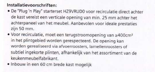

Horay, de aannemer gaat 3fasen naar de keuken leggen. _/-\o_
Weet een van jullie wat de aannemer hiermee bedoeld?
"Ik zie geen aansluitpunt voor de recirculatie van de afzuigkap. Neem aan dat dit bij de kookplaat in zit."
Afbeeldingslocatie: https://tweakers.net/i/QgSERB69N8LhxrjqJkZWtAuFGkk=/full-fit-in/4000x4000/filters:no_upscale():fill(white):strip_exif()/f/image/htx9WPQ8o7kmcS2GiRDSi5hZ.png?f=user_large
Zie wel dit bij de technische gegevens staan, zal er dat mee bedoeld worden? :+

vuurtjih schreef op woensdag 9 november 2022 @ 16:51:
Aan het starterset nummertje te zien een Siemens, maar welk model/type kookplaat krijg je?
Als je een kookplaat met veldafzuiging krijgt zal dat vast in de 2- of 3-fase aansluiting van de kookplaat verwerkt zitten, dan zal de ventilatiemotor bij fase 2 erbij zitten of in het geval van bijvoorbeeld een Bora Puru apart op fase 3 zitten.

  • vuurtjih
  • Laatst online: 25-11 20:01
Rouske schreef op woensdag 9 november 2022 @ 17:09:
Siemens idd met veldafzuiging. Type is EH611BE15E.

  • Rouske
  • Laatst online: 29-11 19:54
vuurtjih schreef op woensdag 9 november 2022 @ 19:13:
Hoe elektrisch aan te sluiten staat volgens mij niet in de handleiding (wat ik zo snel heb kunnen zien). Wel een afbeelding waarin staat dat de motor 200W is, die zal dan intern op een van de 2 fases erbij zitten.

Reactie van de aannemer:
De leidingschacht in de badkamer en op zolder wordt gebruikt voor de ontluchting van het riool. Dit is inderdaad ook zichtbaar op de doorsneden van de woning.
Wij delen geen werktekeningen, op dit moment kan ik daarom geen tekening delen met alle afvoeren. Maar zoals je kunt zien zien op de tekening zijn er maar 2 plekken waar de afvoer naar beneden kan. Dat zijn de lepe hoeken van de trap. De afvoeren gaan doorgaans via de kortste weg hierheen.
Ik vraag me af hoe dit dan werkt. Als dit in theorie ook gebruikt kan worden om een toilet-afvoer op aan te sluiten, waarom doet de aannemer er dan zo ingewikkeld over?
Edit: ik heb even een loodgieter uit mijn kennissenkring gebeld en die gaf, op basis van wat ik hem vertelde, aan dat dit eigenlijk prima zou moeten kunnen. Ik ga straks even bij hem langs om uitgebreider te kijken. Ik heb ook direct de installatie-toko (Giesbers) gebeld die alles gaan aanleggen. Daar kreeg ik, niet geheel onverwacht, een nogal warrig verhaal. Het kwam erop neer dat zij denken dat het ook wel kan, maar dat het sowieso niet vanuit de bouw aangeboden wordt omdat "van Wijnen het niet wil".
Als ik even snel krabbel zie ik zoiets voor me:
Afbeeldingslocatie: https://tweakers.net/i/PsVg_Jit2XISXvcppjEZdsqa4qE=/800x/filters:strip_exif()/f/image/Ng6OMAVImbeJKAxMLMJZONcj.png?f=fotoalbum_large
Roze is het toilet, oranje is een extra wandje in de ruimte achter de badkamer en blauw is dan de afvoer. Dan moet er alleen veel voldoende afschot zijn natuurlijk, maar dat ga ik dan straks even met die loodgieter checken.
Wat alleen wel bizar voelt is dat ik dan achteraf in de tegels moet gaan "breken" omdat de aannemer dit zelf niet wil doen.
[ Voor 34% gewijzigd door posttoast op 10-11-2022 12:31 ]

  • El-Vder
  • Laatst online: 12:07
Mooie oplossing zo, zou dan misschien wel je douche naar naast toilet plaatsen en dan een wand ertussen, zodat je een inloop douche hebt. Kijk je vanuit de douche niet in je pot en zit je ook niet te hannesen met wc-rol houders etc.
  • posttoast
  • Laatst online: 29-11 12:34
El-Vder schreef op donderdag 10 november 2022 @ 12:37:
Ja, goeie @ omdraaien douche. Ben wel benieuwd of ze dat gaan doen, want zoals gezegd: flexibiliteit is ver te zoeken daar...

Blihi
@posttoast de onspanningsleiding naar het dak is 75mm. Voor een wc heb je 110 nodig. Je kunt er niet zomaar vanuit gaan dat je op die ontspanningsleiding aan kunt sluiten.
Daarbij valt de leiding daar 2 verdiepingen omlaag. Dat genereert drukverschillen die een aanzuigende werking kunnen hebben op andere leidingen, waardoor je dus je sifons leeg zuigt.
De aannemer wil niet voor niets niets beloven, dus het is maar zeer de vraag of jouw plaatje wel uitgevoerd kan worden.

  • posttoast
Blihi schreef op donderdag 10 november 2022 @ 14:25:
Ja, of het kan weet ik ook nog niet. Maar waar baseer je om dat de ontspanningsleiding naar mijn dak 75mm is? Als ik hier kijk staat er 110:
Afbeeldingslocatie: https://tweakers.net/i/w7ZxiNGsEY9Yn1mmLVnzQRfQmVw=/x800/filters:strip_exif()/f/image/vZ2LqkpIVFqbtIhsup37e6rh.png?f=fotoalbum_large

  • Blihi
  • Registratie: Juni 2018
  • Laatst online: 13:04
Blihi
Ja, de dakdoorvoer is 110. De buis die er doorheen loopt hoeft geen 110 te zijn...
Ze delen geen werktekeningen. Pas bij oplevering krijg je revisiedocumenten met buismaten en dan moet je nog maar hopen dat die correct zijn (bij mij klopt geen enkele dragende muur op de tekening).

  • posttoast
Blihi schreef op donderdag 10 november 2022 @ 14:30:
Hmmm, dat zou wel jammer zijn. Dit was een mooi sprankje hoop voor een relatief eenvoudige aanpassing.

  • Blihi
Blihi
posttoast schreef op donderdag 10 november 2022 @ 14:38:
Je kunt het natuurlijk vragen aan de aannemer. Wil hij de standleiding in 110 uitvoeren, in ieder geval tot ruim boven de vloer van de tweede verdieping. En dan nog is het maar de vraag of je dan een toiler mag lozen op die standleiding, omdat daar ook aansluitingen van je afvoer op uitkomen in de vloer. Daar zijn wel normen voor.
Alternatief is een sanibroyeur. Die mogen in NL ook niet, maar een kniesoor die daar op let. En dan heb je aan die 75 genoeg.
  • posttoast
Blihi schreef op donderdag 10 november 2022 @ 14:56:
Ja, ik gok dat de aannemer er bar weinig over los gaat laten. Kan ik me, hoe vervelend ik het ook vind, ergens nog wel voorstellen.
Sanibroyeur zou nog een optie kunnen zijn maar dat levert natuurlijk een hoop meer gedoe op. Daarom zou een normaal toilet wel echt fantastisch zijn.

Mijn badkamerwastafel was bij oplevering van de woning niet correct aangesloten. De monding van de aansluitingen in de muur zaten ~30cm naar rechts ten opzichte van de bedoelde positie.
Dit staat allemaal netjes op tekening. Het probleem is dat het er niet mooi uit ziet, en mijn aangeschafte wastafel-onderkast niet te bevestigen is omdat een muurkraan in de weg zit.
Nu ben ik al een jaar bezig om de aannemer te bewegen om dit punt op te lossen, ik heb tientallen keren gebeld en gemaild. Zowel de badkamerleverancier als de projectbouwer ontduiken verantwoordelijkheid en geven eigenlijk aan dat het niet serieus is en dat ik het maar moet accepteren.
Een foto zegt meer dan duizend woorden zeggen ze weleens. Zie hier de wastafel van mijn buren en die van mij. En ik ben misschien een ouwe zeur, maar ik heb voor een toilet en deze verschuiving €2600 betaald, dus verwacht daar wel een correcte installatie volgens tekening voor.
[Afbeelding][Afbeelding]
De aannemer heeft aangegeven om Woningborg maar in te schakelen om te bemiddelen. Zij behandelen blijkbaar niet dergelijke leveringsgeschillen nadat ik een verzoek indiende, tenzij ik €400 ter bemiddeling bijleg. Iemand ervaring met dergelijke leveringsgeschillen en de afhandeling van Woningborg hiervan?
Je gebruikt een totaal ander type sifon als je buren, daardoor moeten ze wel meer opzei gaan.
Andere sifon er op en het komt aardig in de richting als wat je buren hebben?

Toppe schreef op donderdag 10 november 2022 @ 22:46:
Dat type sifon past juist niet omdat de aansluitingen op de verkeerde locatie aangelegd zijn :/
Zelfs als die zou passen, dan is er het feit dat de wastafelonderkast niet past.

fonsoy schreef op donderdag 10 november 2022 @ 22:26:
welke foto ben jij ? want persoonlijk vind ik sifon 1 (linker foto) mooier, maar zou 2 ook prima vinden,
  • fonsoy
  • Laatst online: 12:33
Len020 schreef op vrijdag 11 november 2022 @ 09:50:
Mijn wastafel betreft inderdaad foto 2. Want anders had alles gepast :)
