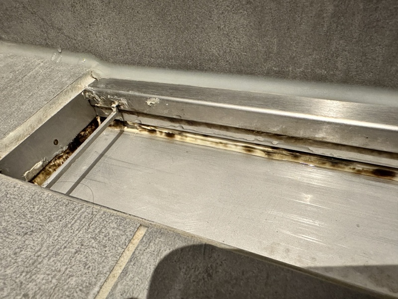

We hebben een easy drain, nu werden we van de week door de interieur verzorgster geattendeerd op het feit dat er schimmel in de drain zit, leek me stug want die kit je normaal niet af… wel dus
Tja, vervelend. Maar wat ik me afvraag: valt een drain ook onder de verzorging van het interieur?
En is ie dan al zo lang niet schoon gemaakt dat er inmiddels schimmel in zit?

Schimmel op kit komt door water wat er op blijft zitten. Je hoort een drain niet aan de binnenkant te kitten, het is gewoon een RVS gelaste bak.
Je kan niet na elke douche beurt een drain los gaan halen om hem af te drogen :')
https://www.easydrain.nl/...leren-van-een-douchegoot/
Hoofdstuk 9 :9

De vervolgactie is dus de schimmel en kit eruit snijden?

Volgens mij is hoofdstuk 8 ook niet goed uitgevoerd? Lijkt op de foto alsof er niet rondom is gekit.

Is gevoegd inderdaad.

Geen idee hoe ze het gaan oplossen, maar dit hoort in elk geval niet…

Toppe schreef op zaterdag 5 november 2022 @ 17:28:
Nee, dat is duidelijk. Volgens mij had je al aardig wat restpuntjes of niet?
  • Toppe
Toppe
Oké ✅
witterholt schreef op zaterdag 5 november 2022 @ 17:29:
Ja klopt. Meeste is gelukkig naar tevredenheid opgelost, staan nu nog 2 punten open, de drain en de achterdeuren, die zijn beschadigd en hebben geen houtnerf structuur.

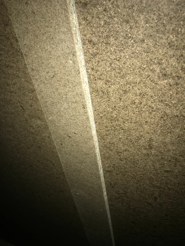

Bij oplevering op de vliering wat schimmel ontdekt, het advies van de Inspecteur van VEH en de aannemer was laten drogen en dan met vochtige doek afnemen. Schijn te normaal te zijn..
Inmiddels 3 weken verder en de schimmelgeur is nog goed aanwdzig, bovendien droogt de was op zolder zeer slecht.
Zit er nu aan het te denken om een bouwdroger te huren en die een dagje te laten werken om het proces te laten versnellen.
Zinvol?

Je kan nu wel het vocht weghalen met een bouwdroger maar de luchtvochtigheid stijgt weer zodra je de was gaat ophangen. Tegenwoordig worden de woningen luchtdicht gebouwd, het vocht op zolder kan dus zeer waarschijnlijk nergens heen.
Heb je een dakraam? Zou die eens op ventilatie stand zetten.

2 dakramen op zolder en het luik naar de vliering constant open.
Dakramen overdag stukje open en 's nachts op ventilatiestand
Wellicht toch nu al de schimmel wegpoetsen? ipv eerst laten drogen?

Zou zelf de schimmel pas weghalen als je het met een stoffer weg kan vegen. Eventueel een ontvochtiger bij boels huren, kan wel effect hebben.

Dat heb ik even getest en dat kon, dus met vochtige doek (klein sopjes, goed uitknijpen) weggehaald.
Aparte is dat er aan de achterkant van de platen waarschijnlijk ook schimmel zit dus effectief gezien haal je maar de helft weg. 8)7
Als het nu weer terugkomt ga ik toch proberen dat de aannemer het moet oplossen, want vindt het niet heel normaal.
De buren hebben er bv. helemaal geen last van..
In ons oude huis veel schimmel gehad (bouwjaar 1909), dachten lekker nieuwbouw hebben we daar iig geen last van..

Wat voor platen zijn het? Die groene?

Bruine

Foto?
En doe even de watertest, je vinger natmaken en over de plaat heen 'vegen', trekt het water er in?

Water trekt er niet in, blijft erop liggen. Nu zijn die platen ook vrij glad en compact, weet niet of dat uitmaakt?
Dit zijn de platen:

Als het er niet intrekt zijn het vochtwerende platen dus zou me niet zoveel zorgen maken over ‘de andere kant’ :)

Okay mooi :)
Nu maar even afwachten of de plekken weer terugkomen, hopelijk niet en trekt de geur snel weg!

Die platen ruiken sowieso altijd wat 'muf'

Het was nu wel echt een schimmel/vocht geur, hopelijk wordt die zsm vervangen door de muffe geur ;-)
Bedankt voor je hulp!

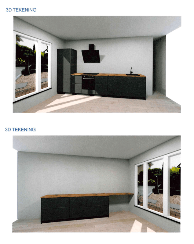

Ik heb een technische keukentekening. Eigenlijk zou ik heel graag willen weten wat deze aanpassingen gaan kosten.Hoe kan ik dat berekenen? Elke stopcontact verplaatsen kost geld en krachtstroom ook maar hoe weet ik hoeveel groepen er worden aangelegd en moet ik per groep ook voor de wcd betalen? Als ik zo globaal rekenen kom ik op 3.000 euro. Dat kan toch niet waar zijn? Is hier iemand die mij kan helpen?

Denizli schreef op zondag 6 november 2022 @ 19:55:
De aannemer kan dat vertellen, maar de volgende apparaten krijgen meestal een eigen groep:
Vaatwasser, oven, quooker en kookplaat (krachtgroep).
  • rubenos
  • Laatst online: 24-11 15:41
Dit zijn mijn kosten geweest, ter referentie. Keuken met stoomoven, 2e oven, quooker, Bora Puru. Eigenlijk was alles nét op een andere plek dan standaard ingetekend. :+
Keuken Installatietekening
- Waterleiding en afvoer verplaatsen aannemer €304
- Vloerverwarming vrije zone €250
Elektra Keuken
- WCD verplaatsen 7x €22.26 155.82
- Loze leiding verplaatsen (quooker) €22.26
- Enkele WCD met Extra groep tbv 2e Oven €275.52
- Dubbele WCD als 3voudig inbouw (aanrecht) €52.88
- Fase 3 - groep €89.06
- Aanpassen 3-fase automaat 16a naar een 3-fase aardlekautomaat. 16a/0,03a(tbv Kooktoestel) €217
Misschien heb je er wat aan. Wij moesten dit ook afstemmen voor we de elektrakosten kende.
Dit was bij mij de prijs gebaseerd op de standaard keuken. Die bestond uit 2 fase kookplaat, groep voor oven en vaatwasser, 6 wcd voor keukengebruik en wcd voor afzuigkap en koelkast.
Bora genomen, dus wcd voor voor afzuiging wordt elders gebruikt. Verder extra oven/magnetron op een aparte groep.

Bedankt voor het meedenken. We willen een eiland. Er zit niet standaard een groep voor oven en als we een combi oven en magnetron oven willen dan moeten er 2 groepen. Een groep (aardlekschakelaar noemen ze het als ik het goed begrijp) is a 300 euro en dan nog voor een wcd kennelijk apart betalen. En alle wand contactdozen moet een plek verschuiven. Tekenaar heeft 7600 watt op gezet voor Bora dus 3- fase krachtstroom in de meterkast van bijna 500 euro. Het is te gek wat het allemaal kost.

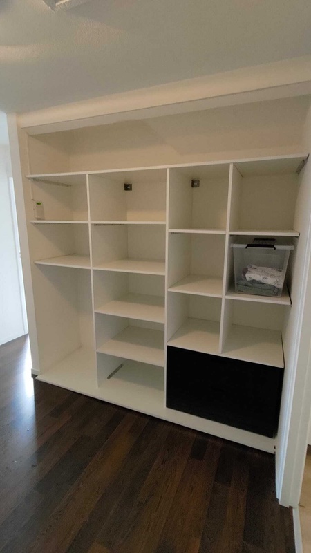

Hi allen... iemand nog een tip of adres waar ik op maat schuifdeuren kan regelen?
Wij hebben in een inham nu de inzetten zelf gemaakt, maar willen dit nu afsluiten middels een op-maat schuifdeursysteem..
Afbeeldingslocatie: https://tweakers.net/i/cXCgiPLyO5k_B91XViMY026Q4-c=/x800/filters:strip_icc():strip_exif()/f/image/tNRo5RklvCEsCTIFXFvgr6KU.jpg?f=fotoalbum_large
De standaard schuifdeuren van de bouwmarkt en die van wat online diensten zoals gastengigant zijn minimaal € 1000,- tot € 1200,- alleen voor 3 deuren op deze breedte (2700mm en hoogte 2370mm) exclusief montage.
Iemand nog tips of ideeën

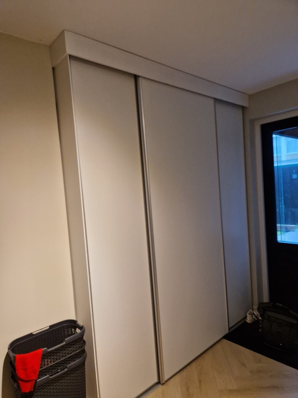

Wij hebben zo'n zelfde soort inham voor de wasmachine etc. Kijk even naar storemax. De geleiders,omlijsting etc zijn goedkoop op marktplaats te krijgen. Dan hoef je alleen voor de deuren nog naar de bouwmarkt. Zijn 33 euro per stuk.
Afbeeldingslocatie: https://tweakers.net/i/-uNziXU95fDsITnqJKlwuN3Cgqc=/x800/filters:strip_icc():strip_exif()/f/image/3yAqkNX0xNub9KVMW6CNhdpu.jpg?f=fotoalbum_large

Leuk, wij zijn vorige week langs geweest.
Afbeeldingslocatie: https://tweakers.net/i/0F-Igy7R44Yz8XMnNn_17aL5kig=/x800/filters:strip_exif()/f/image/hRI0NU9JF1PB61eWuDrcwYM9.png?f=fotoalbum_large
Dat zou het ongeveer moeten worden. Blad van nep eiken.

Leuke keuken. Die afzuigkap is echt al veel beter dan die ik heb. Ik kijk eigenlijk constant tegen de bovenkant aan. Als ik je nog een tip mag geven: neem wel echt een backsplash.

Nog tijd zat om het uit te zoeken. Een glazen wand lijkt het te gaan worden. Lekker makkelijk met schoonmaken.

De kraan/spoelbak lijkt op de tekening dichtbij de rand van het werkblak. Wordt de vloer naast het werkblad zo niet snel nat?
