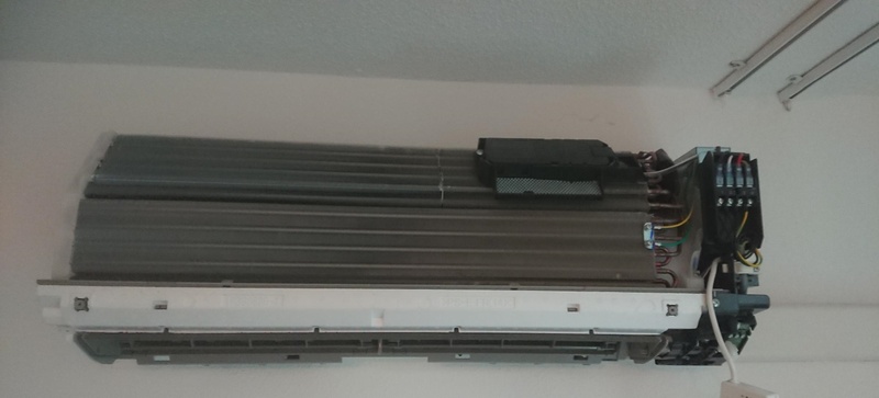

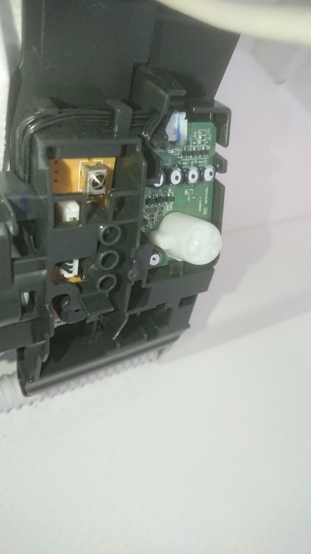

Zoals in voorgaande post vermeld wil ik 2 buiten units aansluiten op een groep. Als ik onderstaande tabel interpreteert kom ik met mijn Setup uit op een max van 16,55 A bij koelen en 16,87 A bij verwarmen. Klopt mijn aanname dat ik dit nog kan aansluiten een groep (op randje dan).
Afbeeldingslocatie: https://tweakers.net/i/Np5lshsRhGzvd8CokSpiGJeEGvI=/full-fit-in/4920x3264/filters:max_bytes(3145728):no_upscale():strip_icc():fill(white):strip_exif()/f/image/Y2k9NtDR02CM1xqXdBxSsaLU.jpg?f=user_large
Afbeeldingslocatie: https://tweakers.net/i/2VvllFgsLwea6VfRkyDP5K-dWYk=/full-fit-in/4920x3264/filters:max_bytes(3145728):no_upscale():strip_icc():fill(white):strip_exif()/f/image/RipIMKQgpMo6B82z1rfD2gkD.jpg?f=user_large

Ssselayer schreef op vrijdag 26 november 2021 @ 00:51:
Tot die grapjassen meer stroom trekken dan specsheet aan geeft. Deze 9A doet heel soms 12A.
Sluit gewoon 1 van de 2 op een aparte groep, de 2e op whatever kamer de draad binnenkomt op een wandcontactdoos. Bij mij is dat de slaapkamers, die hebben geen 16A nodig, daar pak ik er max 12A uit na defrost, dan gaat de unit voor een paar minuten op max.

Afbeeldingslocatie: https://tweakers.net/i/4dp-C_dXdtp1souyfHm5fGra3WA=/800x/filters:strip_icc():strip_exif()/f/image/ML4rawZMVfXo3l5GyTVVDWic.jpg?f=fotoalbum_large
Ik heb vandaag even gekeken waar de tempsensor zit in de binnenunit, deze zit vast aan een printplaat en wordt dus solderen als je dat wil wijzigen of de complete printplaat en al net buiten de unit plaatsen, de kabel is lang genoeg.
Dat rechterding is (denk ik) de sensor.
Hoe moeilijk kan het zijn door een voeler te maken met een langere kabel buiten de unit...
[ Voor 23% gewijzigd door mr_evil08 op 27-11-2021 16:42 ]
  • ThinkPad
Ziet eruit als de IR-ontvanger voor je afstandsbediening ;) Ik zie op dat printplaatje geen temperatuursensor. Toch even verder zoeken :) Sensor verplaatsen heb ik ook al eens voorgesteld inderdaad: ThinkPadd in "Lucht/lucht warmtepomp om mee te verwarmen en te koelen"
Stel dat je een kabel langs de muur naar beneden leid en dan via een gaatje de kruipruimte in. En dan elders in de kamer weer door de vloer omhoog en ergens op de muur in een net doosje monteren. Volgens mij krijg je dan een veel beter regelgedrag. Je kamerthermostaat hang je bijv. ook niet boven een radiator 8)7
Volgens mij kun je met het printplaatje voor een MHI airco die een Tweaker heeft gemaakt wel een externe temperatuursensor als input voor de regelstrategie gebruiken.
Ik zat nog eens te brainstormen over ventileren en zo'n Ururu. Waarom zijn er eigenlijk niet meer modellen die de lucht niet circuleren, maar lucht (deels?) van buiten aanzuigen? Net als in de auto, daar kun je kiezen voor recirculatie, of lucht van buiten. Als je een wat grotere buis (⌀90mm bijv.) in de binnenunit uit kunt laten komen en dan met een klepje kunt regelen of hij moet recirculeren of lucht vanuit buiten bijmengt dan kun je al best behoorlijk ventileren zodat je CO2-niveau op peil blijft lijkt me. Je COP zal wel wat dalen omdat er koudere lucht langs de condensor stroomt, maar frisse lucht is ook belangrijk... Zo'n Ururu is leuk, maar 30m3/h is gewoon te weinig voor een woonkamer.
[ Voor 33% gewijzigd door ThinkPad op 27-11-2021 17:27 ]

@ThinkPad Ik zal nog eens verder zoeken maar doordat ik de printplaat uitgebreid bevingert had gaf de binnenunit opeens 37c aan, ik denk dat hier wel 1 op zit.
Bovenop de unit zit ook een voeler met apparte kabel maar die zit aan het element vast.

Maak anders een paar foto's van de elektronica in de binnenunit, dan kunnen we meespeuren :)
  • mr_evil08
  • Laatst online: 06-06 21:28
@ThinkPad
Afbeeldingslocatie: https://tweakers.net/i/dBNIDm7T6dseVX8DXFZt3h86knw=/x800/filters:strip_icc():strip_exif()/f/image/KDXGozPxef4IrID45KRpKVGO.jpg?f=fotoalbum_large
Afbeeldingslocatie: https://tweakers.net/i/c2vhNbhRA3w53F6GNqZP9Z2LAis=/x800/filters:strip_icc():strip_exif()/f/image/O2phL0FnqSbnCxWyQItM8SLy.jpg?f=fotoalbum_large
Afbeeldingslocatie: https://tweakers.net/i/c_jrgH1LxGxKU9EdQvgaxpxmj_Q=/800x/filters:strip_icc():strip_exif()/f/image/oiupNvHJQ9rRW8xAB3GhYmRl.jpg?f=fotoalbum_large
[ Voor 42% gewijzigd door mr_evil08 op 27-11-2021 17:08 ]
  • ThinkPad
Ik vermoed dat hij op de achterkant van het printplaatje met de LEDs zit. In het schema zie ik namelijk het symbool van een 'thermistor' (temperatuurafhankelijke weerstand) en noemen ze hem 'R1T'.
Hier nog een service manual van een random Daikin unit waarin staat hoe je de sensor kan doormeten (welke waarde heeft hij bij welke temperatuur). Aan die tabel te zien (weerstand wordt lager bij hogere temperatuur) is het een Wikipedia: NTC-weerstand. Als je het hebt gemeten kun je kijken of je een vergelijkbare kan vinden die je aan een snoertje monteert en elders in de kamer kunt plaatsen. En even uitpluizen welke twee draadjes van dat printplaatje voor die sensor zijn. Die dan loshalen en daar inhaken met je eigen externe sensor :)
[ Voor 78% gewijzigd door ThinkPad op 27-11-2021 17:11 ]
  • mr_evil08
ThinkPadd schreef op zaterdag 27 november 2021 @ 17:01:
Ik heb er geen foto van maar daar zat inderdaad iets op, ik zal de volgendekeer nog eens kijken maar het zat mij iets bij dat het een heel klein dingetje direct vast gesoldeerd op de print zat.
Die hele printplaat kan je verplaatsen buiten de unit de bedrading is lang genoeg.
[ Voor 16% gewijzigd door mr_evil08 op 27-11-2021 17:11 ]
