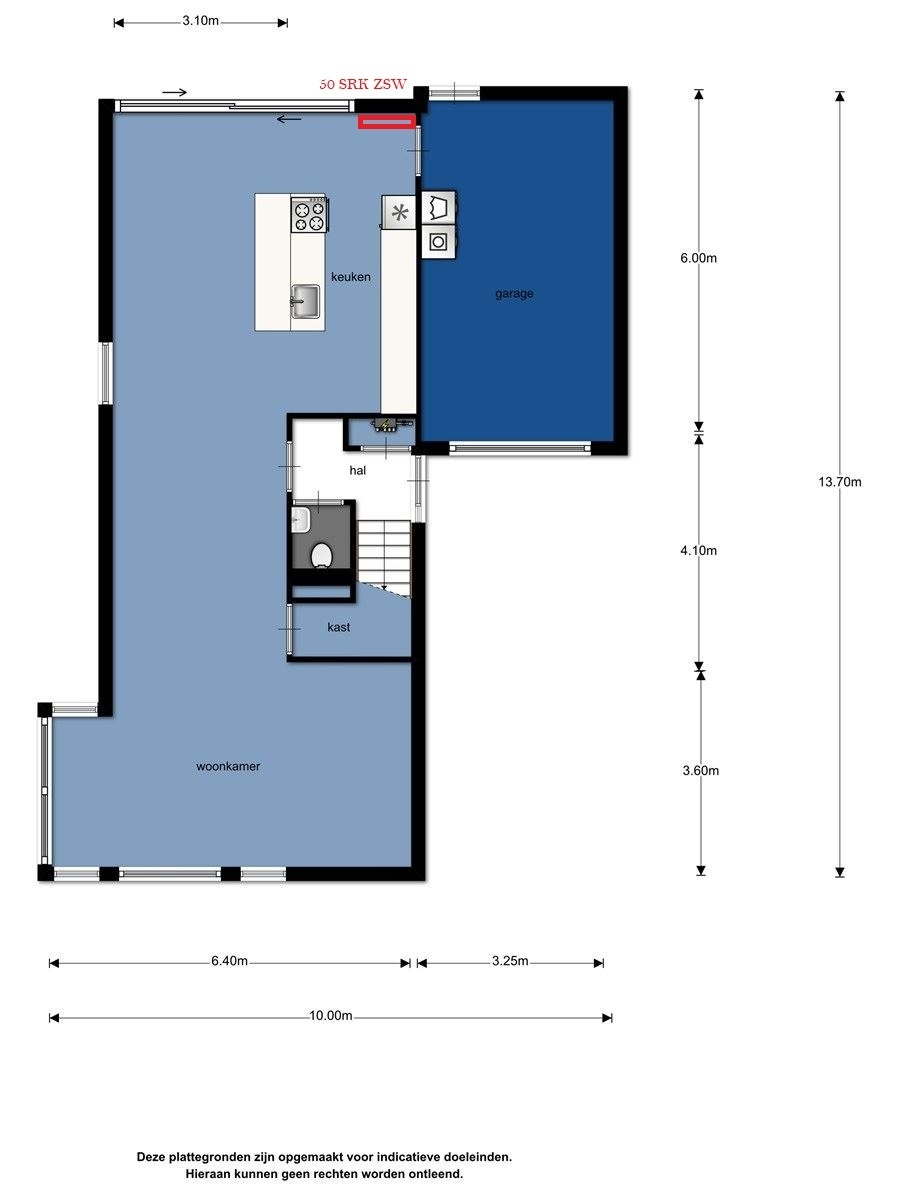

Vraagje, want we hebben nu dus op elke verdieping een airco, behalve beneden.
Ik overweeg dat toch maar te doen. Nu als ik op deze plek een 50, 63 of 71 SRK ZSW hang, ga ik dan genoeg vermogen hebben om de benedenverdieping te warmen?

Het gaat grofweg om 80m2 en ca 200 m3.
Er nog een hangen in de woonkamer is geen optie, dan gaan we ipv een airco halverwege de woonkamer een pelletkachel plaatsen.

Qua vermogen zit je met een 50 al aardig safe. Hoe is de isolatie?loewie1984 schreef op maandag 22 november 2021 @ 17:06:

Enige waar je rekening mee moet houden is dat de airco wel erg in een uithoek hangt. Daar zal het een stuk warmer zijn dan in de woonkamer. En/of je moet de fan al aardig hard laten blazen.

Ik had hem eerder in de woonkamer gehangen of tegen de lange wand tegenover de wc.loewie1984 schreef op maandag 22 november 2021 @ 17:06:

Ja dat blazen dat herken ik wel van de zolder, daar hangt namelijk ook al een 50. Ik dacht als de ik de fan naar links laat blazen de luchtstroom in ieder geval het smalle gedeelte van de woning in wordt geblazen naar de woonkamer.Headshot_NL schreef op maandag 22 november 2021 @ 17:09:
De isolatie, tja het is een nieuwbouwhuis van 7 jaar oud. De isolatiewaarde was iets van 0.6 ofzo dus net boven neutraal. Maar ik heb wel veel ramen en dat merk je.
Begrijp ik, maar dat vind ik esthetisch nog wel een dingetje. Een pellet kachel kan nog redelijk mooi zijn. Een airco unit boven onze drie lampjes aan de lange wand bepaald niet. Dus dan maar minder efficiënt.JDx schreef op maandag 22 november 2021 @ 17:18:
Als ie het maar trekt.

Geen idee, ik heb een 3,5kW Daikin voor alleen de L-woonkamer/keuken en mijn hele huis is 90m2, inclusief de verdieping, dus dit zal eens 35m2 ofzo. Dan lijkt me 5,0kW voor 80m2 wel weinig.loewie1984 schreef op maandag 22 november 2021 @ 17:19:

Heb even gemeten, 30m2 x 2,6m = 78m3.
En een inbouw in de kast onder de trap, dat is helemaal mooi, met een strak rooster.

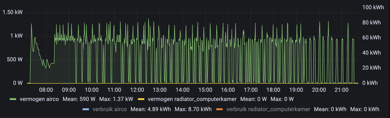

Bij 1c met circa 80% luchtvochtigheid nog geen defrost gemerkt met een FTXF25C, toegegeven hij stond alleen aan tussen 18-23 om de slaapkamer te verwarmen.
Ik was wel verward op een moment dat ik binnen maar wat lauwe lucht kreeg en de ventilator wat harder draaide dan normaal, maar wel een compressor buiten hard hoorde stampen. Toch maar eens het dak opgegaan, de Daikin was rustig aan het pruttelen en bijna onhoorbaar, bleek het de unit van de buurman te zijn die ook aan het verwarmen was en op hetzelfde dak staat
Overigens, merken anderen ook een nogal agressieve manier van verwarmen om vervolgens te pendelen? Zo net heb ik de unit weer aangezet op een setpoint van 18c (kamer wordt uiteindelijk 19), bleef 10 minuten lang stampen op een opgenomen vermogen van gemiddeld 800w om vervolgens meteen te pendelen terwijl de ruimte bij lange na niet echt warm is.

Daikin? Yep. Erg vervelend.VikeeVeekie schreef op dinsdag 23 november 2021 @ 08:05:
Inderdaad Daikin ja, blijkt toch wel dat het lastig is om die unit te temmen. Wat nu redelijk lijkt te helpen is een setpoint hoger dan de temperatuur van het plafond recht boven de unit (gemeten met IR thermometer) en dan afknijpen op ventilatorstand 1 of fluisterstil, dan warmt hij de boel wel geleidelijk op naar de temperatuur waar ik ook echt naar op zoek ben.

Heb je een WiFi Module? Zo ja, wat is de cmpfreq? Dan kun je kijken of hij goed terug moduleert of niet. En welk model heb je?VikeeVeekie schreef op dinsdag 23 november 2021 @ 22:40:
Helaas geen Residential Controller, het gaat om een FTXF25C + RXF25C. Ik ben eigenlijk deels geneigd om er een erin te zetten maar ik heb nog geen 100% passend antwoord gevonden of ie er een ondersteunt. Wel heb ik er een KWh meter tussen gehangen en tot nu toe heb ik hem terug zien moduleren richting 275w.
Als ik de WiFi module zou willen uitlezen wat de cmpfreq is, hoe werkt dat dan?vinom schreef op dinsdag 23 november 2021 @ 22:47:

Als je een recente Perfera hebt, dan heb je waarschijnlijk pech. Je kan altijd eens proberen wat het volgende geeft:Kingsolo schreef op dinsdag 23 november 2021 @ 23:00:

http://IP_VAN_AIRCO/aircon/get_sensor_info
Als je daar gegevens terug krijgt, zie je je compressorfrequentie. Indien niet, heb je een recente die enkel via de cloud werkt.
En op welk moment gaat ie richting 275w? Mijn multisplit boven heeft dus ook last van pendelgedrag en moduleert niet terug. Dan krijg je zoiets qua cmpfreq.VikeeVeekie schreef op dinsdag 23 november 2021 @ 22:54:

Ik weet dat dit gedrag niet klopt omdat mijn single split beneden wel netjes terug moduleert. Hij gaat dus ook aangemeld worden bij Daikin.
Ik snap het regelgedrag van Daikin ook niet altijd. Soms draait hij urenlang snaarstrak op een bepaalde frequentie, om daarna weer over te gaan op wat nerveuzer regelgedrag. Een goed voorbeeld van dit heb ik van gisteravond en afgelopen nacht, afgezet ook tegen de buitentemperatuur:

Hier het zelfde verhaal maar dan met een Panasonic, hij wilt niet onder de 380 w a 400 w.Kire88 schreef op woensdag 24 november 2021 @ 09:57:
edit: binnentemperatuur nog toegevoegd.
Ook regelgedrag is heel raar zelfde verhaal al bij jou.

Elke 5 min aan/uit gedrag
Het gedrag is heel erg te herleiden aan de daikin indoor temp. Ik snap echt niet waarom die temperatuursensor alleen maar per hele graad kan meten. Daardoor krijg je echt idioot gedrag.Kire88 schreef op woensdag 24 november 2021 @ 09:57:

Verder ook nog een offerte voor een ( onder het mom ' loopt de derde ermee heen'):
Mitsubishi Multi Split SCM 50 ZS-W
Mitsubishi SRK 20 ZS-W 2.0kw
Mitsubishi SRK 35 ZS-W 3.5kw
inc. demontage en montage
voor 3.400

Zie hier nog het hele mooie regelgedrag van een Daikin:
:strip_exif()/f/image/IqahRoMsVYP0XTqYYlwz61mI.jpg?f=fotoalbum_large)
Enige niet zichtbare is dat om 7:00uur de fan speed van 1 naar auto is gegaan.

Het uur na opstaan, zie ik in de grafiek dat de temperatuur terug omhoog gaan.
Heeft iemand een idee of dit een functie is dat uitgeschakeld kan worden?
Momenteel ben ik aan het thuiswerken, in een lange meeting. En al even niet meer rond gelopen.
Ik merk nu dat de temperatuur opnieuw lager is.
De binnenunit heeft een i-see sensor zoals ze het noemen. Standaard staat die aan, maar is wel uit te zetten (zie handleiding) via de afstandsbediening.
Je hebt voor de i-see sensor zo uit mijn hoofd 4 standen: uit, aan, aan met afwezigheids detectie en aan met afwezigheids+standby detectie (of iets dergelijks). Staat allemaal in je handleiding.
Wellicht staat die bij jou op de afwezigheids detectie en daardoor gaat die misschien sneller uit ofzo (ik ken de details nog niet).
Je kan ook instellen of de binnenunit aan de hand van die sensor naar je toe blaast, of juist van je af, of een beejte van beide (automatische stand).
Bij mij staat hij dus op "aan" en op automatisch. Maar wat je zegt heb ik in deze paar dagen nog niet gemerkt. Nu 2 keer in de nacht aan gelaten op 19 en de temperatuur is rondom de 19 gebleven.
Hoeveel minder is je temperatuur ? Wellicht dat je de fan stand ook anders in moet stellen ?
Zelf ben ik nog een beetje aan het testen wat het beste is qua instelling om hem zuinig te laten lopen en tegelijk een comfortabele temperatuur krijgen/behouden. Zal later nog wel meer hierover schrijven, over mijn bevindingen.
Eerste indrukken zijn overigens wel erg positief.
Ik zou denk ik gaan voor vloerverwarming en 2 stuks multisplit L/L per verdieping.Aemilius112 schreef op donderdag 25 november 2021 @ 13:28:
Voor onze nieuw te bouwen 2-onder-1 kap woning ben ik aan het puzzelen hoe we het met verwarming en koeling gaan doen. Het is projectbouw en er komt een l/w-warmtepomp in met vloerverwarming op de BG. Warm water gaat ook via deze warmtempomp (geïntegreerde+waarschijnlijk extra boiler).
Op de 1e verdieping zitten standaard elektrische radiatoren per slaapkamer (3 slaapkamers). Op de zolder komen 3 extra slaapkamers. Daar zit nu nog niets in qua verwarming/koeling.
Voorzijde van het huis is min of meer op het zuidoosten.
We zoeken naar de ideale optie qua verwarmen én koelen, waarbij we in ieder geval de slaapkamers op zolder (komen onze 3 zoontjes) als ze later ook daar spelen/huiswerk maken de boel snel kunnen opwarmen en koelen. Zelfde geldt voor slaapkamer 3 (werkkamer) en in beperkte mate voor slaapkamer 1 (2e werk- en sportkamer, ligt op het zuiden).
Ik heb nu verschillende opties op een rijtje:
1. alle 6 slaapkamers voorzien van die elektrische radiator + een single split l/l van ca. 3,5kW in het trapgat op zolder om daar wat bij te koelen en bij te verwarmen;
2. vloerverwarming+koeling op 1e en 2e. Met zone-regeling wordt dit prijzig en daarmee is het lastig om snel 1 of enkele kamers op te warmen;
3. l/l (airco's) op alle 6 slaapkamers, waarbij elke 2.0 kW per kamer waarschijnlijk fors overgedimensioneerd is voor een nieuw goed geïsoleerd (triple glas etc.) huis. Daarbij twijfel tussen single, duo, triple split en welke kamers ik het beste zou kunnen combineren bij multi's. Uiteindelijk is de optie met 6x single waarschijnlijk het allerbeste, maar ook het duurste.
4. elke tussenvorm tussen 1 en 3.
Voorkeur gaat uit naar 3, maar mogelijk is 1, of evt. 4 ook prima voor ons doel. De vloerverwarming is het mooiste natuurlijk (nu ook op alle verdiepingen vloerverwarming), maar dat heeft toch wel als nadeel dat je niet even een werkkamertje snel lekker warm stookt. Graag jullie advies!
[Afbeelding] [Afbeelding]
Evt kan je de vloerverwarming zone regeling of andere ingewikkelde dure zaken gewoon weglaten, het idee is dat je een goede “basis” verwarming hebt op die verdiepingen. Alles extra of koelen kan je dan met de multisplits doen. Allemaal single splits is inderdaad vast duurder, en ook 6 buitenunits is misschien wat veel… Maar met 2 x multisplit en 3 stuks L/L per multisplit draaid het allemaal aardig efficient en flexibel denk ik.
