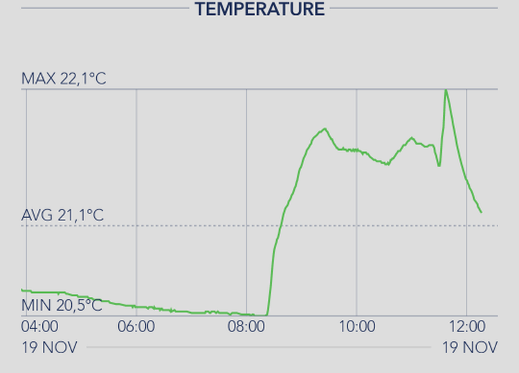

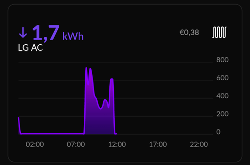

  • w00key
  • Laatst online: 10:29
venzi schreef op vrijdag 19 november 2021 @ 00:21:
Maar wat is de reden dat iedereen het steeds over die 3.5kw heeft? Is die 5kw zoveel onzuiniger/minder efficiënt voor het geld?
Wat betreft prijs maakt het mij niet veel uit. Kan het 5kw model voor 1000 euro kopen en het 3.5kw voor 800. Dus ik ben best bereid die paar honderd euro meer te betalen als het mij nog meer comfort oplevert. (Sneller warm, minder stroomkosten omdat de unit niet op zijn tenen dient te lopen ) of zie ik dit helemaal verkeerd?
De unit is fysiek groter, ventilator maakt meer herrie, buitenunit maakt meer herrie, en hij kan niet zo ver terug, dat is vaak nodig na de eerste uur als het niet extreem koud is.
Plus dat de kleine, op 5 kW piekcapaciteit, ruim voldoende is voor 1 verdieping / woonkamer. Dit is wat een 3.5 deed vanochtend, met de temperatuur sensor uit de luchtstroom op de eettafel, de unit zelf meet nog veel hoger.
Afbeeldingslocatie: https://tweakers.net/i/9XW2EtExiD4IgSeZ8RjEM9_iNLM=/full-fit-in/4000x4000/filters:no_upscale():fill(white):strip_exif()/f/image/u4CvEmlwaPpHoeJHrATBITPc.png?f=user_large
Dit was vrij eco, met 2 binnenunits aan was verbruik tussen de 250 en 1200 watt (zie je niet op de 5 min grafiek). Hiermee verwarm ik 80m2 / 200m3.
Afbeeldingslocatie: https://tweakers.net/i/TU2aMRqVOKfmPRIMoCWrg2wQHIs=/full-fit-in/4000x4000/filters:no_upscale():fill(white):strip_exif()/f/image/qpym9ob9VJK8TCydQkmvhkeg.png?f=user_large
Laatste piek is een nadeel van LG, ontdooien gaat op tijd ipv temperatuur/ijsvorming op de warmtewisselaar en daarna op max opwarmen om in te halen. Erg onnodig, bij MHI / Daikin is het beter ingeregeld geloof ik.
Het klopt wel dat het erg weinig kost om een klasse groter te gaan maar zelfs met een "3.5 kW" unit heb je zat reserves. Die kunnen 1500W door de compressor jagen als je haast hebt. Maar is dat nodig?
19 naar 22 graden is makkelijk in een uur te doen op een normaal tempo, stel gewoon in dat hij om 21:30 gaat verwarmen en tegen de tijd dat je thuis bent is het heerlijk warm met minimaal stroomverbruik. Daarna warm houden is op 300W zachtjes blijven draaien.
Ik heb het nu zo ingesteld dat de airco een half uur voor opstaan aan gaat, bij dit weer is dat ruim voldoende tijd.
