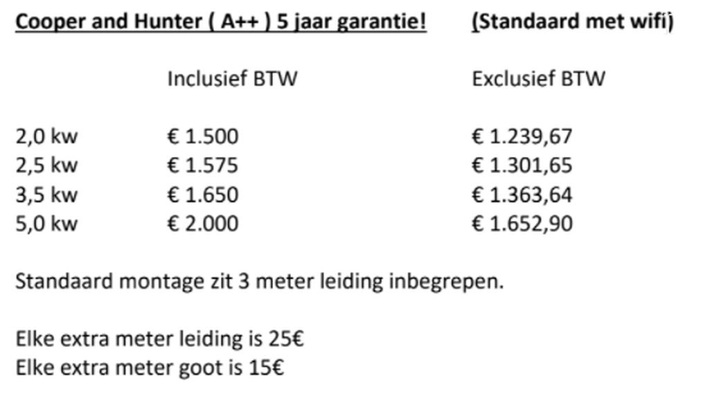

7 december worden hier zonnepanelen geplaatst. Echter begon de leverancier of het ook niet interessant zou zijn om te verwarmen met airco(s).
Mochten deze namelijk samen worden aangeschaft gaat de btw ook van de airco af.
Ik zit alleen nog in dubio of het volgende voorstel goed is en past bij een huis met energielabel G (wel spouwmuurisolatie en HR++ glas overal en de uitbouw voldoet wel aan de laatste isolatienormen).
Ik vermoed dat het G label komt door het niet geïsoleerde dak en dat daar nog 1 enkel glasraam zit.
Dit zijn de drie opties vanuit de leverancier.
Afbeeldingslocatie: https://tweakers.net/i/Zgj7MO24JLHKlmVtSBU6rmZMarw=/full-fit-in/4000x4000/filters:no_upscale():fill(white):strip_exif()/f/image/p2zVLh4PbRTTyOCkUTrDpWZd.png?f=user_large
Afbeeldingslocatie: https://tweakers.net/i/1lRQyKyAOjet4GPTsubTH1V8CBU=/full-fit-in/4000x4000/filters:no_upscale():fill(white):strip_exif()/f/image/7s5vgYGdMooWBfEquaI1HJwE.png?f=user_large
Afbeeldingslocatie: https://tweakers.net/i/grJnvCnzxu522DoRqW5hJmNNigU=/full-fit-in/4000x4000/filters:no_upscale():fill(white):strip_exif()/f/image/cX95C5OWCibcfKGBJbjitXyE.png?f=user_large
Ik neig naar de Mitsubishi vanwege de reputatie.
Echter kom ik na de volgende berekening (vanuit de leverancier):
Lengte (8) x Breedte (6) x Hoogte (2,4) = 115,2m3 x 40watt = 4608 watt. Kies hier voor een 5 KwH.
Veel grotere ruimtes vanaf 140M3? 2 of meer binnen units.
Uit op 5,5 kw.
Is het nu verstandiger om 2 units te nemen van 2,5 kw en 3.5 kw. Of zal de 5 toch wel voldoen?
