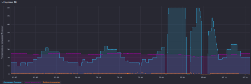

Zie hier mijn verbruik van mijn Daikin stylish, van gisteren, gebruik gemiddeld 350 watt per uur, kosten over de hele dag 1.10 euro, 50m2 = een stylish 4,2 ftxa, instellingen 20,5 graden op de app, kamertemperatuur 21,2 graden, vraag besturing op automatisch, dus een tevreden gebruiker, compressor frequentie op 14Afbeeldingslocatie: https://tweakers.net/i/1YanhWnk5lJ9amCist18fedYZhE=/800x/filters:strip_icc():strip_exif()/f/image/AnkXKmUq1BkpbWGNzGp4BAXg.jpg?f=fotoalbum_large
  • Ckriek
  • Laatst online: 06-06 19:28
Afbeeldingslocatie: https://tweakers.net/i/d4puvOMQ_IlOZJsHL74SKDRs7Hs=/800x/filters:strip_exif()/f/image/t3eb3zkyzK9vEO5qiic9YVBz.png?f=fotoalbum_large
Sorry verkeerde foto, deze is van gisteren, hoort bij bovenstaande tekst

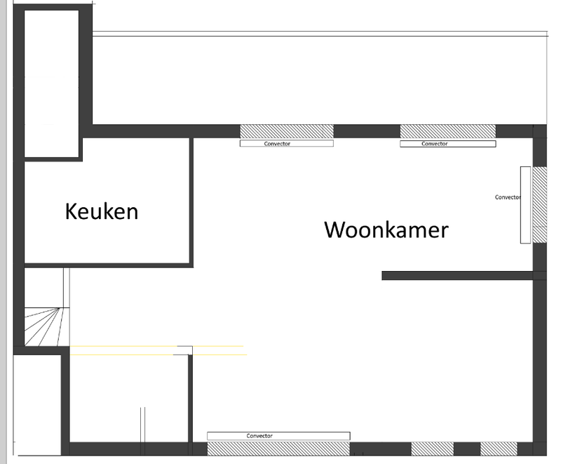

  • boxlessness
  • Registratie: Januari 2017
  • Laatst online: 23-02 09:05
Ik zit nog steeds op de wip of ik de benedenverdieping met L/W of L/L wil verwarmen.
Vloerverwarming is niet echt een optie, dus zitten we "vast" aan de 4 convectorputten die we in de woonkamer hebben liggen. Daar kunnen dan Jaga's in met ventilatortjes. Maar dan heb je eigenlijk een L->W->L-systeem :p
Kwa kosten valt L/L (veel)gunstiger uit denk ik als ik ook de kosten voor de convectoren+radiatoren mee neem.
Het enige is dat onze woonkamer nogal aan de grote kant is: 8x8m=64m2=170m3. Dus ik weet niet of het wijs is om met twee binnenunits in het midden te werken, of met 4 binnenunits, 1 in iedere hoek? single-split, multi-split?
Wat zijn jullie ervaringen met de distributie van de warmte door een grotere woonkamer met airco's?

boxlessness schreef op woensdag 10 november 2021 @ 12:19:
Het hangt er natuurijk ook een beetje van af waar je afvoer van de ventilatie zit, want je gaat normaal gezien sowieso al een luchtstroom in je living hebben. Hier krijgt één 2,5 kW unit het prima op temperatuur gehouden tot nu toe in een L-vormige ruimte, waar de binnenunit bijna helemaal aan het uiteinde van het lange stuk tegen de lange muur hangt (en dus ver van het korte beentje van de L af. Het plan was om als het verwarmen met de airco goed meeviel een tweede unit bij te plaatsen.
Volgens mij moet dat met 2 units tegen de rechter muur bijvoorbeeld prima lukken bij jullie. Zo kan je ook nog een beetje spelen met 2 temperatuurzones misschien, en ga je de 2 kanten prima op temperatuur kunnen houden als de zon aan één kant de warmtevraag verkleint bijvoorbeeld.
Wij doen de open ruimte van woonkamer+keuken van 153m3 met een 5kW unit (zit op een multi-split van 6 kW). Unit hangt op de plek van het rode kruis en de keuken warmt goed mee op. In jouw situatie, gezien de muur in je woonkamer, zou ik kiezen voor 2 binnenunits (als je de ruimte hebt kan je prima voor 2x single split gaan) op de rechterwand van je plattegrond. Voordeel daarvan is dat je bij storing in één unit, altijd nog een tweede hebt hangen om de woonkamer te verwarmen.
Welk bouwjaar is je huis/hoe is de isolatie?

GermanPivo schreef op woensdag 10 november 2021 @ 12:48:
Bouwjaar is 1950, gerenoveerd in ~1975, en wij hebben al veel geupgrade. Triple glas, spouwmuur volgespoten, plafond/verdiepingvloer geisoleerd. We kunnen buitenunits genoeg kwijt, we wonen in het buitengebied.
Ik denk dat we op de benedenverdieping uit kunnen met een ~5kW (~9kW voor het hele huis met gas volgens mijn excel sheet), en we hebben een houtkachel die we bij kunnen schakelen.
Wat is de lengte van jouw woonkamer+keuken, ook een meter of 8 schat ik?

Afbeeldingslocatie: https://tweakers.net/i/0s956usyy4RslHAOfOEbkAgqJVA=/full-fit-in/4920x3264/filters:max_bytes(3145728):no_upscale():strip_icc():fill(white):strip_exif()/f/image/MPkIKD8MLUrZlE5JFA8OBy5u.jpg?f=user_large
Dit is de situatie, leidingen komen op de zolder. buitenunit aan kant slaapkamer tegen de muur.
Bij het plaatsbezoek werd mij aangeraden de binnenunits te hangen zoals hierboven in de tekening (blauw).

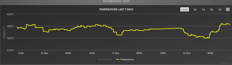

Vergelijkbaar qua woning en inhoud.
130m3 uit 1995. Ramen wel geupdate naar hr++ (u=1.1) tov standaard dubbelglas.
Hier gaat de airco 's nachts op 19 graden setpoint (19 op de temp meter) en in de ochtend om half 8 naar 19 setpoint (20-20,5 op de temp meter). En 's avonds vaak een graadje hoger nog.
Gisteren 4.2kwh en eergisteren 4.3kwh en vandaag tot nu 2.3kwh.
Afbeeldingslocatie: https://tweakers.net/i/3BdycJq69o7X5l_Kq6qo4TbFzr4=/800x/filters:strip_exif()/f/image/mXzbpOvz4tf3NsYe7NVNC5uZ.png?f=fotoalbum_large
Afbeeldingslocatie: https://tweakers.net/i/jWvhR3H3fHWMuoSKhmHPkGUARa8=/800x/filters:strip_exif()/f/image/MBS7yG8yHpL8KEceWFiMYATe.png?f=fotoalbum_large
