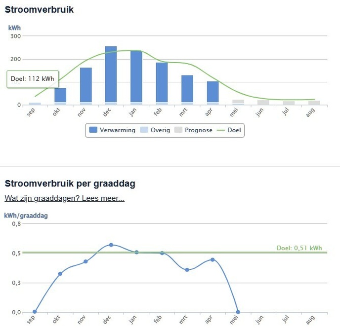

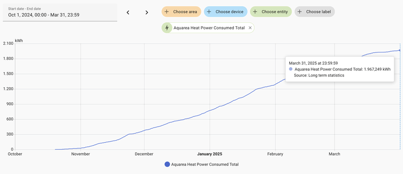

Sinds oktober 2018 is ons huishouden aardgasloos. Om diverse redenen zijn het elektrische radiatoren geworden, geen warmtepomp, geen IR-panelen. Alle radiatoren zijn bemeterd met mid-gekeurde kWh-meters.
In de winter van 2018-2019 werd ons huis ingrijpend gerenoveerd (met extra verwarming vanwege drogen stucwerk enz). We vormen een 2-persoonshuishouden, waarbij altijd iemand thuis is. Het appartement (1989) op de derde verdieping is ca 85 m2, waarvan 55 m2 verwarmd. We stoken niet in de slaapkamer. Het appartement heeft een energielabel A.
Om het energieverbruik per stookseizoen te bekijken ga ik uit van de periode van 1 oktober tot 1 april. In het verleden gaf ik mijn gasmeterstanden door op Mindergas en vandaar de gedachte om het energieverbruik te koppelen aan de graaddagen. Via hun graaddagen calculator is eenvoudig het aantal graaddagen voor m'n regio te vinden. Het verbruik van de radiatoren wordt elke dag gelogd. Het benoemen van het resultaat per huishouden geeft een beeld van je "verwarmingsfootprint". Het presenteren per huishouden is een bewuste keuze. Als je een heel zuinig huis hebt, maar je woont erg groot, dan levert dat toch een hoog getal op. Ongeveer net zoals een grote Amerikaanse A+++ koelkast best zuinig is maar in absolute zin beslist meer verbruikt in vergelijking met de tafelmodelvariant.
Voor het stookseizoen 2019-2020 kwamen we uit op een verbruik van 1391 kWh. Het aantal graaddagen voor deze periode was 2060. Dat geeft een resultaat van 0,68 kWh/graaddag. (het verbruik is zonder sanitair warm water)
Voor het stookseizoen 2020-2021 dacht ik hoger uit te komen. Door corona zijn we meer thuis geweest en ook niet in november en februari een week weg geweest.. Maar blijkbaar is het effect van thuiswerkende buren nog iets hoger, want dit jaar is de score nog iets beter. Het verbruik was 1457 kWh, gewogen graaddagen 2192. Het resultaat is 0,66 kWh/graaddag.
Afbeeldingslocatie: https://tweakers.net/i/Pv7WmiKiLaJBZh_hp4js9EQVxMs=/x800/filters:strip_exif()/f/image/BLaPiX3u4ABPIsu8hRiDWAYW.png?f=fotoalbum_large

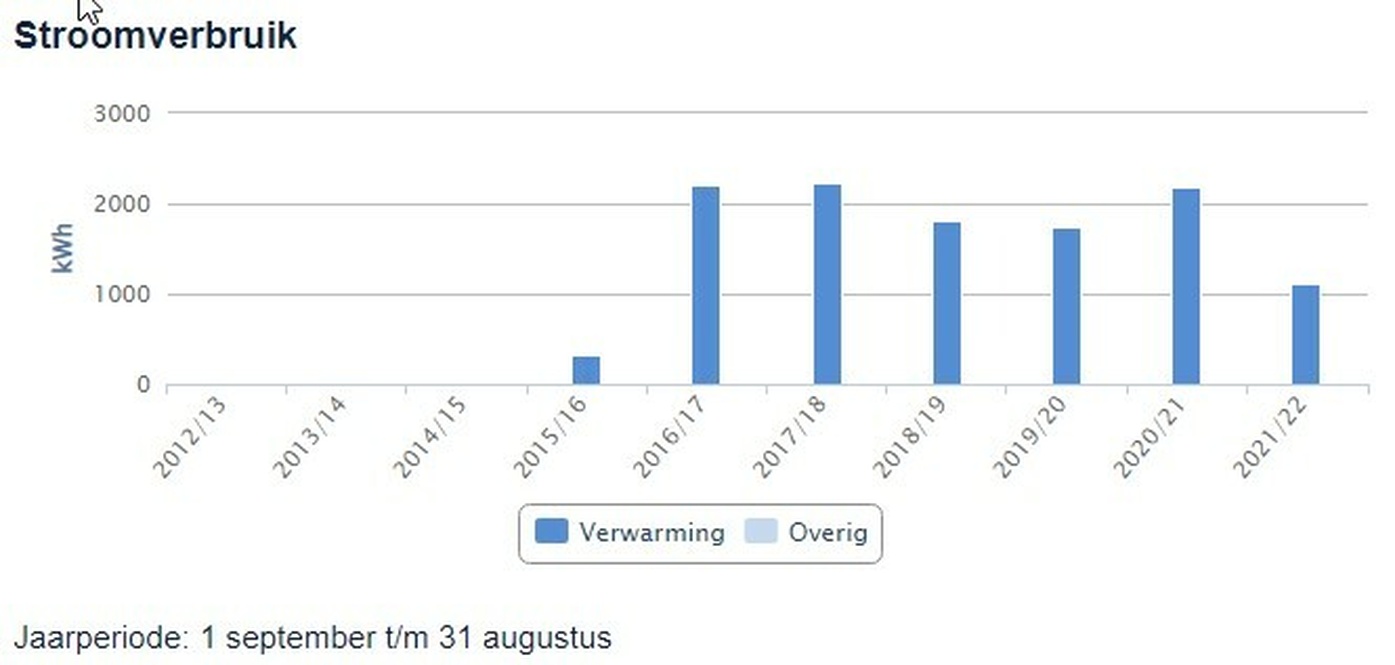

voor de graaddagen; kun je gewoon de cijfers van mindergas gebruiken? En wat wordt bedoeld met de stookgrens op die site?
  • ericplan
  • Laatst online: 07:27
ericplan
5180 Wp PV
@PSspike Zal je toevoegen aan de TS als ik weer achter een groot scherm zit. Tabellen op Tweakers zijn mobiel niet te doen.
A'dam PVOutput
  • BenEco
Tens schreef op dinsdag 30 november 2021 @ 10:56:

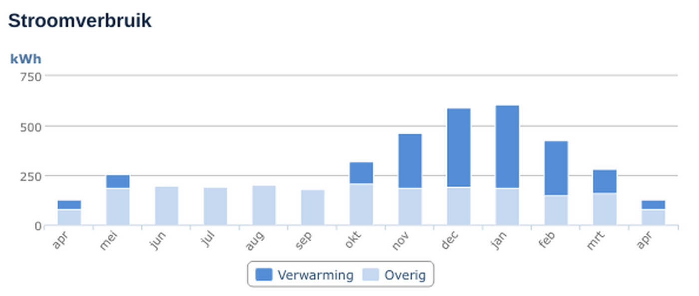

Afbeeldingslocatie: https://tweakers.net/i/7V6Bt7nYF-qgq1c2EWRSTLjGDRg=/full-fit-in/4920x3264/filters:max_bytes(3145728):no_upscale():strip_icc():fill(white):strip_exif()/f/image/XxLsnNQuYVfVcGEg6OrtAGWB.jpg?f=user_large
2x L/L MHI 35ZS-W, L/W Panasonic 5 kW WC05H3E5, ZB Q-Solar 380L 10m2 & OEG 150L 3kW, 12600Wp Zuid, Gasloos sinds 2016, MG C GT, Waterluxe Duo 7, SigenStor 17kW+41kWh+11kW AC lader.

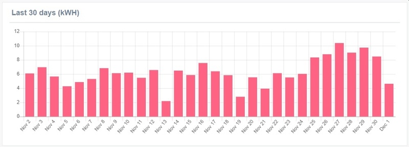

  • Kire88
  • Registratie: Februari 2018
  • Laatst online: 11-11 22:59

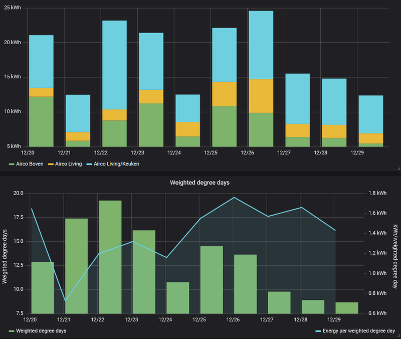

Even een crossreferentie vanuit het lucht/lucht warmtepomp topic:
HereIsTom schreef op zaterdag 4 december 2021 @ 21:00:
@Kire88 Hoeveel gas verbruikte je voordat je de airco warmtepomp had?
Ik schrik nog van bijna 10kWh per dag, maar wij verbruiken per jaar ook maar 200m3 gas.
Met die 10kwh lijk ik ongeveer 3m3 gas te besparen. Let wel ik woon in Polen dus het gaat hier wel om hoogcalorisch gas ipv het laagcalorische gas in Nederland.
Dan nog valt dit mij wel wat tegen qua efficientie van de airco. De airco staat ietwat in een hoek en blaast ook deels tegen een schoorsteen aan. Het kan zijn dat dit wat invloed heeft op de efficientie omdat de koude uitblaas blijft hangen. Ik ga binnenkort eens proberen de uitblaasstroom bij de unit weg te sturen en kijken of dit iets oplevert.
Mijn gasverbruik uitgezet als gemiddelde dagelijkse verbruik (maand) ten opzichte van de gemiddelde maandtemperatuur:
Afbeeldingslocatie: https://tweakers.net/i/vaNdKBM9SbHpTTiMN06UijMuDzg=/full-fit-in/4000x4000/filters:no_upscale():fill(white):strip_exif()/f/image/OARxjACjDF21WhVc3OSrxpnb.png?f=user_large
Groen: Eerste jaar in dit huis
Blauw: Cv ingeregeld
Rood: Begonnen met verwarmen met airco, maar nog met hogere temperatuur vloerverwarming
Paars: Verwarmen met airco, vanaf october 24/7, eind november pas vv aangezet
3.05 kWp Zuid - https://pvoutput.org/list.jsp?userid=80995 - Daikin Comfora FTXP 3.5 kW

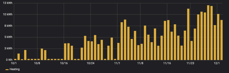

  • Slonzo
Slonzo
Taarsidath-an Halsaam
Ik heb nog geen langetermijndata, maar om even wat 'tegengewicht' te geven aan al die lage verbruiken...
Afbeeldingslocatie: https://tweakers.net/i/xq29y1WD3vRxJoQClbuFNwPdWzo=/800x/filters:strip_exif()/f/image/9D2SNnVERwgzD5NT6ly8PYBy.png?f=fotoalbum_large

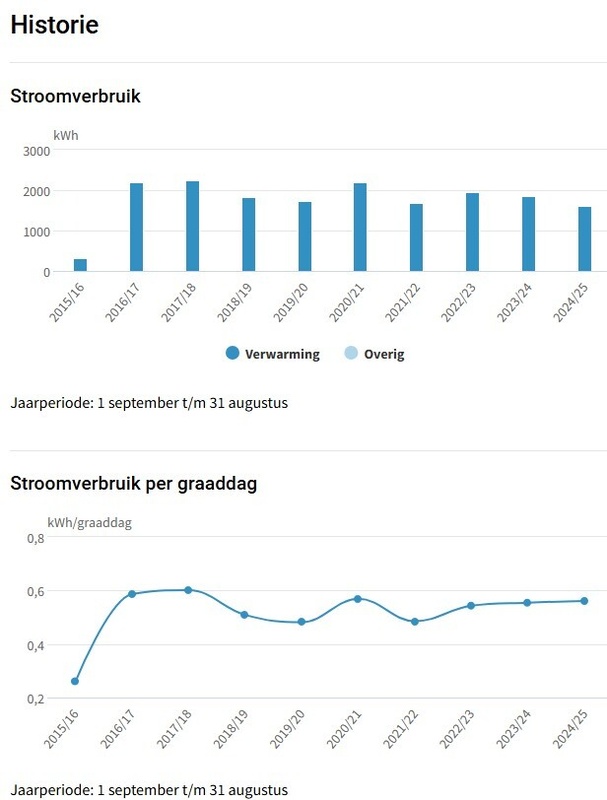

  • ericplan
ericplan
5180 Wp PV
Hier zitten we nog steeds laag, ondanks cop=1. Stookseizoen begint hier op 1 oktober.Afbeeldingslocatie: https://tweakers.net/i/1oOi9Nq4uk8T9yDLR3CYxNszqR4=/800x/filters:strip_icc():strip_exif()/f/image/PcM38aFh1i965XmSgm72v9ym.jpg?f=fotoalbum_large

  • RulazZ
  • Laatst online: 08-02 21:39
Woning: Hoekwoning 2017, 140 m2
Huishouden: 4 personen
Stookprotocol: Woonkamer 21 C, 1e verdieping 19C, 2e verdieping 17C
Verwarming: Elga Ace 4kW (CV-ketel alleen SWW en onder -10C), 750W straalkachel 2e verdieping voor snel bijstoken naar 20C op koude dagen op de thuiswerkplek (40 of 80 minuten per koude winterdag)
Seizoen: 1 september 2021 t/m 16 mei 2022
Verbruik Elga Ace: 1078 kWh (1179 kWh incl standbyverbruik)
Verbruik straalkachel: niet exact gemeten, schatting 80 kWh
Graaddagen: 2450
Verbruik per gewogen graaddag:
- Elga Ace ex standby: 0,44 kWh
- Elga Ace incl standby + straalkachel: 0,51 kWh
Afbeeldingslocatie: https://tweakers.net/i/WZGeH-QwAVBIkM91lB4u-KYZ-sE=/full-fit-in/4920x3264/filters:max_bytes(3145728):no_upscale():strip_icc():fill(white):strip_exif()/f/image/0vjEWlZ13M9yA0ZnAaY4SypM.jpg?f=user_large
[ Voor 24% gewijzigd door RulazZ op 20-05-2022 11:07 ]
  • GermanPivo
  • Laatst online: 07:55
Woning: 2-onder-1 kap uit 1978, 200m2
Huishouden: 2 personen, 1 thuiswerker
Verwarming: 2x LL WP -MHI SCM60 (triple split) + SRC25 (single)
Seizoen: oktober 2021 t/m april 2022
Verbruik: 2803 kWh
Graaddagen: 2209
Verbruik per gewogen graaddag: 1,24 kWh
Eerste seizoen volledig elektrisch verwarmd - we waren er precies optijd bij met de stijgende prijzen. Voorheen 0.68 m3/graaddag, dus prima score wat mij betreft. En nu draaien we 24/7, dus veel meer comfort ook. :)

Beetje laat, maar wilde ook nog even ons verbruik en situatie delen.
Stookgrens: 16 ºC
Gemiddelde binnentemperatuur: 19 ºC
Graaddagen: 2536 (station Deelen)
Verbruik warmtepomp voor verwarmen: 1967 kWh
(Totaal verbruik warmtepomp: 2506 kWh)
Totaal: 0,775 kWh / graaddag.
Rijtjeshuis, bouwjaar 2007, ~ 170 m² oppervlak, ~ 700 m³ inhoud, 4 personen in huishouden.
Warmtepomp: lucht-water Panasonic L-serie 9kW
Verwarming: aanvoertemperatuur 35ºC, radiatoren op begane grond, badkamer en slaapkamers, vloerverwarming (gelegd als bijverwarming) op eerste verdieping (huiskamer). We verwarmen dus vrijwel het hele huis, continu.
Bijzonderheden: inpandige garage met tussendeur en luchtopeningen naar keuken, tussendeur dichtgemaakt op 24 november, maar wand is slechts 7 cm dik (gipsplaat + glaswol). Volledige benedenverdieping is keuken met directe opening naar voordeur en open trap.
Voorgenomen verbeteringen: vervangen tussenwand inpandige garage door gisplaat-muur met glaswol van ~ 19 cm. Daarnaast plaatsen tussenwand met kozijn tussen voordeur en keuken.
Nog wat grafiekjes:
Verbruik voor het opwarmen door het seizoen heen:
Afbeeldingslocatie: https://tweakers.net/i/mFYQ25nFedzq_zg_XOYdIdqsCAc=/800x/filters:strip_exif()/f/image/JFD5j8drO8rFe0Q2nRLBY2uM.png?f=fotoalbum_large
Temperatuur bijkeuken vs. buitentemperatuur (ruimte inpandige garage) en het effect van het dichtmaken van de deur laatste week november:
Afbeeldingslocatie: https://tweakers.net/i/Dsbw5FQN2P9QSovbcfdkuYjSaX8=/800x/filters:strip_exif()/f/image/OWfKbHEsKdvUusFvgnLTdnFx.png?f=fotoalbum_large
Lopende gemiddelde kWh / graaddag vanaf eind november:
Afbeeldingslocatie: https://tweakers.net/i/Zf8BgahfJaLNP3GuSHQeXb58HQQ=/800x/filters:strip_exif()/f/image/PLvegOpQPfCTv4RLzk9rcsAP.png?f=fotoalbum_large
[ Voor 39% gewijzigd door pdongen op 11-06-2025 15:16 ]
