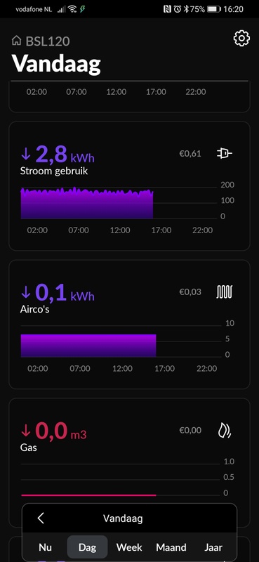

Heb van home energie ook een metertje zitten op de p1 poort van mijn slimme meter, die het totale energieverbruik van mijn woning registreert, ook van mijn gasverbruik, Google is op home energie, en lees daar alles over, het registreren van je energie in huis.
Kosten meter P 1 poort 30 euro, 1 fase kWh meter 59 euro, doe er je voordeel mee, geen kosten voor gebruik app, op telefoon of tablet, werk via WiFi
Ik zou voor HomeWizard gaan, P1 meter in je slimme meter en een kWh meter tussen de groep van je airco.Slinke schreef op maandag 11 oktober 2021 @ 13:20:

Hier een heel topic over HomeWizard:
HomeWizard Energy - De modulaire WiFi P1 meter
En dat ziet er dan zo uit:

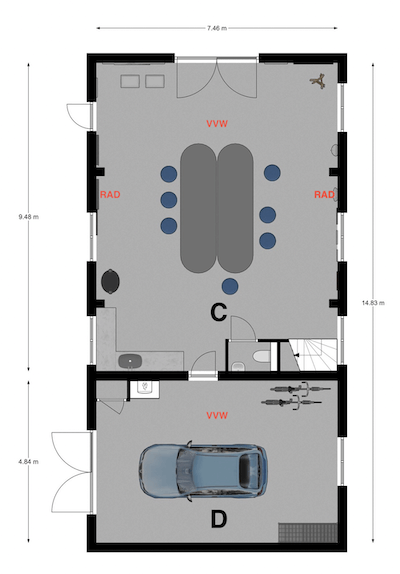

Met de huidige gasprijzen, en een overschot aan zonne-energie ben ik aan het kijken om de CV in ons bijgebouw te vervangen door iets wat op stroom draait. Het betreft een goed geïsoleerde 'schuur' uit 2013. Op de begane grond (ruimte C+D) is momenteel vloerverwarming + 2 grote radiatoren. Op de verdieping (open trapgat) zijn twee grote radiatoren (ruimte
, en in ruimte A (thuiskantoor) zit 1 grote radiator.
Voordat ik bedrijven ga vragen voor offertes, moet ik natuurlijk wel enigszins weten waar ik naar moet vragen, en waar ik op moet letten. Een lijstje met punten waar ik aan denk:
Ik verwacht natuurlijk geen kant en klaar antwoord hier, maar meer mogelijke oplossingsrichtingen, en wellicht tips voor leesvoer. Mocht dit in een eigen topic thuis horen, dan hoor ik het ook graag.
- Duurzame investering
- Verwarmen in de winter / koelen in de zomer
- Focus ligt op ruimte A, maar B en D moeten moeten ook mee
- Ruimte C (garage) is niet belangrijk
- Hergebruik vloerverwarming / radiatioren?
- Integratie met homeassistant

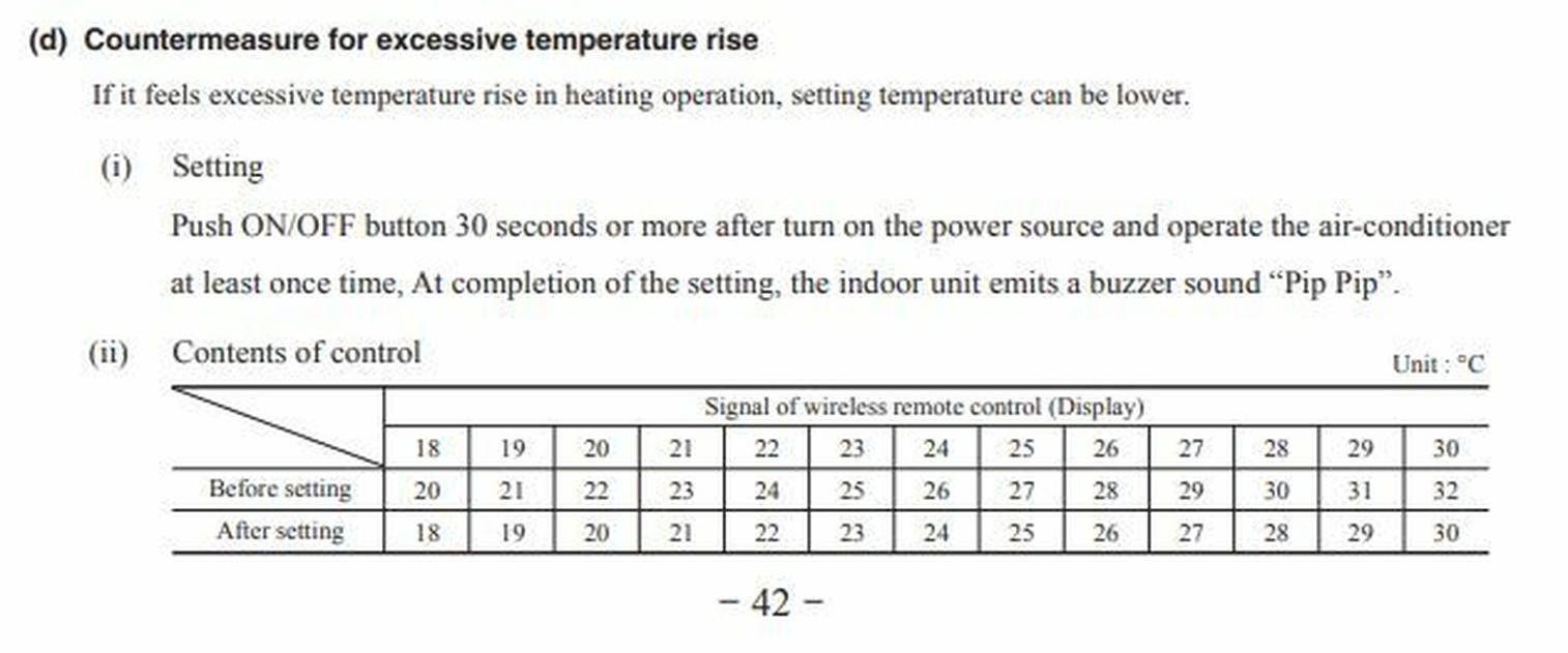

Ik neem aan dat je dan ventilator-stand bedoelt in plaats van ventileren (= verversen van de lucht). De enige Daikin die echt kan ventileren bij mijn weten is de Ururu Sarara. Zou het kunnen dat je in dat geval bij de ventilator automatisch de ontvochtiging aan hebt, wat niet samen kan met verwarmen op een andere binnenunit?FrankHe schreef op zaterdag 9 oktober 2021 @ 23:40:
Ventilatie als in ventilatie. Dus niet ontvochtigen.
Voor mijn gevoel moet ventileren prima in combinatie kunnen met of koelen of verwarmen. Koelen / ontvochtigen kan niet samen met verwarmen en andersom, maar dat is vanzelfsprekend en logisch.
Ventileren moet altijd kunnen. Dit zie ik als een bug die er onlangs in is geslopen en die ze hopelijk bij de volgende versie van de firmware hebben opgelost.
Als je hem vooral koopt om mee te verwarmen (wat hier ook het hoofddoel was, fossielen eruit), dan is een hoog rendement wel belangrijk, en ook hoeveel warmte dat ding nog produceert bij een lage buitentemperatuur. Voor de ruimte met de grootste warmtevraag hebben we een 2,5 kW Ururu Sarara gehangen omwille van het hoge rendement en voor de rest, waar verwarmen minder belangrijk is, zijn we voor de Perfera gegaan. De US is er ondertussen ook bij 4ºC prima in geslaagd om de ongeveer 100m3 waar hij hangt op te warmen en warm te houden (huis uit de jaren 60, ramen vernieuwd met drielagig glas en vrij goed isolerende profielen, spouwmuur nageïsoleerd).Ik verwacht dat dat goed gaat gaan tot rond of iets onder het vriespunt. Wanneer we tevreden zijn van de airco als verwarming, waar het nu wel op lijkt, is het de bedoeling dat er nog een US bijkomt in die ruimte voor een wat betere verdeling van de warmte en gebruik als enige verwarming de hele winter door.!null schreef op maandag 11 oktober 2021 @ 16:29:
Neem aan dat je wel een WiFi adapter op je nieuwe airco's heb zitten?
Heb hier zelf 2 Daikin airco's hangen met WiFi en kan dan via de app het gebruik monitoren.

Het is dat ik in die ruimte geen type D ventilatie zou hoeven te doen. Bij mij zijn het per ruimte decentrale apparaten, wat er dan eentje minder zou kunnen zijn. Maar zo klinkt het niet.HarmoniousVibe schreef op dinsdag 12 oktober 2021 @ 09:10:

Sinds deze zomer hangt er bij ons in de huiskamer een MHI SRK 35 ZS-W (met dank aan het advies hier
Deze wordt nu gebruikt als verwarming en dat bevalt goed.
Door de warmte luchtstroom voelt het al snel warm in de buurt van de unit.
De binnenunit blaast richting de eettafel waar we in de ochtend zitten de ontbijten. Hier voelt het snel warm aan.
Ik was vantevoren wat sceptisch over de geluidsproductie, maar dit valt reuze mee.
Op stand 1 en 2 komt het geluid niet boven onze mechanische ventilatie uit (die overigens niet super stil is).
Maar zelfs op stand 4 is het geluid niet storend.
Het duurt wel even voordat de warmte verspreid wordt door de kamer (140 m3).
Op het koudste punt (in een hoek van 2 buitenmuren en naast de schuifpui) gaat de temperatuur 's ochtend binnen 1.5 uur van 17,8 naar 19.2 graden (airco op 22 graden en ventilator op max).
Onder de binnenunit, dicht bij de grond, gaat het binnen 1 uur van 18.8 naar 20.6 graden.
Als het echt kouder wordt dan denk ik dat de CV erbij aan moet (hier hadden we rekening mee gehouden). Gezien de grootte van de ruimte.
De airco kan ik natuurlijk ook eerder in de ochtend aanzetten op een hogere temperatuur

Heb je onderstaande al toegepast? Komt uit de handleiding van MHI.Frenkie567917 schreef op dinsdag 12 oktober 2021 @ 14:37:
@HarmoniousVibe en @Team-RiNo
Ik zie dat jullie een lagere temperatuur als setpoint instellen. Dat ga ik ook eens proberen.
Ben benieuwd wat minder verbruikt; langere tijd aanzetten met een lagere setpoint temperatuur of kortere tijd aanzetten met een hogere temperatuur.
:no_upscale():strip_icc():fill(white):strip_exif()/f/image/8RRWnV5ds575wDBnwwzls0wT.jpg?f=user_large)
Staat er een beetje vreemd. Maar gewoon de aan/uit knop indrukken tot je piep-piep hoort.

Onder onsje voor MHI gebruikers
Ben benieuwd naar hoe andere mhi gebruikers omgaan met de instellingen v.d. machine.
Er zijn legio instellingen maar welke werkt het best?
Ook afhankelijk v.d. situatie ter plekke natuurlijk.
Afgelopen mrt. de eerste stook gedaan en nu voor deze winter gewoon weer verder om zo ook de opbrengst vd panelen op te stoken.
Situatie:
Woonkamer 20m2
Hier vertoeven wij meestal s'avonds de timer gaat áán 18.30 en uit 22.30
Mhi 2,5kw.
Ik heb verschillende instellingen getest maar kom uit op 3d auto.
Bij alles wat ik getest heb gaat de machine regelmatig aan en weer uit (denk niet dat dit pendelen heet) maar ook als de gewenste waarde nog niet gehaald is stopt de mach. regelmatig behalve bij 3d auto dan regelt het uitstekend begint heftig >1kw en regelt netjes terug naar soms 170w laag en dan meer en minder afhankelijk van wat nodig is zonder te stoppen, de hele avond niet.
Het nadeel is dat er niets aan de luchtstroom veranderd kan worden in deze stand en hebben speciaal de kamer anders ingericht hiervoor wat overigens goed bevalt.
Zoals ik al aangaf ben benieuwd hoe andere mhi het instellen.
vwb verbruik nu ong 1,5kw.
