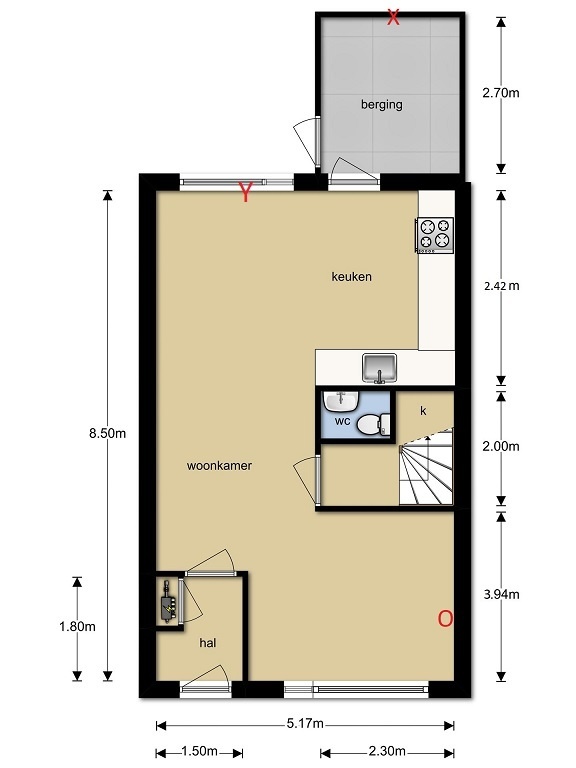

  • ThinkPad
  • Laatst online: 22:07
Afbeeldingslocatie: https://tweakers.net/i/el9WoTWve_Xqq6bBzVT4DDIrvnw=/full-fit-in/4920x3264/filters:max_bytes(3145728):no_upscale():strip_icc():fill(white):strip_exif()/f/image/NW5jDw6UaI42c8DBLd1QTFx5.jpg?f=user_large
Kunnen koelleidingen ook door een (droge) kruipruimte? Gaat om zo'n 12m.
X = waar ik buitenunit wil hangen
Y = zou mooiste plek zijn, maar het stukje muur boven de ruit is niet hoog genoeg voor binnenunit
O = plek voor binnenunit
De koelleidingen zouden dan van X naar O moeten, via de kruipruimte. Qua route kan dit sowieso, maar gaat mij meer om of een koelleiding in die omgeving kan hangen. Kruipruimte is het hele jaar door droog.
De buitenunit bij O in de voortuin zetten wil ik niet. Dan staat hij recht onder ons slaapkamerraam en vind ik geen mooi aanzicht.
[ Voor 23% gewijzigd door ThinkPad op 15-10-2021 18:15 ]
  • FD2
  • Laatst online: 19-08 13:44
FD2
ThinkPadd schreef op vrijdag 15 oktober 2021 @ 18:13:
Zet ook maar een letter achter de deur van de hal, in de woonkamer.
Dat lijkt mij ook een goede plek.
Waarom ?
* Dat is een looppad waardoor de luchtstroom vrij spel heeft.
* Je kan van daaruit een groot deel van de kamer bereiken.
* Een redelijk grote afstand tot de zitplaatsen waardoor je minder op de tocht zit, en minder geluid hoort.

  • ZeRoC00L
@ThinkPad
Volgens mij op zich wel.
Weet je ook hoe je dan in de kruipruimte komt? Krijg je dan een (lelijke) goot op de binnenmuur?
En vergeet ook niet je condens afvoer vanaf de binnenuit?

  • ThinkPad
ZeRoC00L schreef op vrijdag 15 oktober 2021 @ 18:35:
@ThinkPad
Ik wou naar buiten toe en dan bij de voorgevel naar beneden en van de buitenzijde naar de kruipruimte.
Op die manier kan ik ook de condensafvoer regelen. Of misschien in de hoek van de kamer de goot plaatsen en dan wel binnenshuis naar de kruipruimte. Condensafvoer is dan gewoon vanuit die hoek een gaatje naar buiten.

ThinkPadd schreef op vrijdag 15 oktober 2021 @ 20:18:
Condensafvoer zou je ook in de kruipruimte kunnen laten lopen, kan opzicht geen kwaad natuurlijk.
