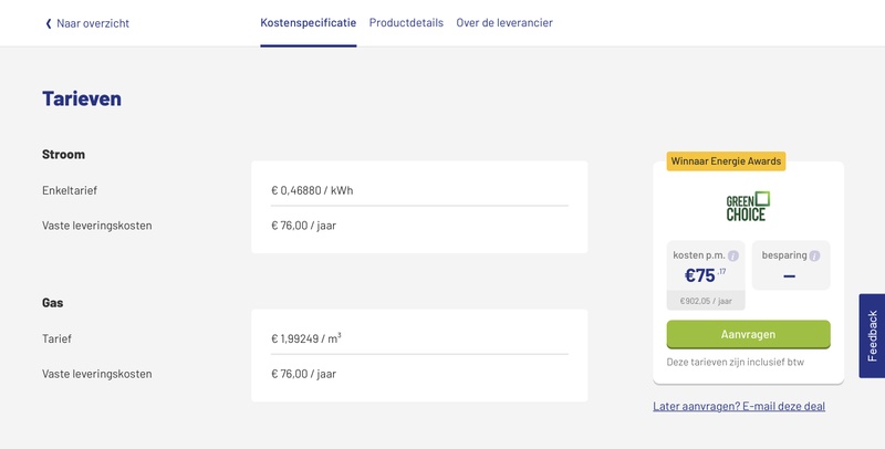

Afbeeldingslocatie: https://tweakers.net/i/yBrEqoYUIpFXeNlXeZ0n9xm9juE=/800x/filters:strip_exif()/f/image/XuLnI7SRJ4G4pdr8aDCzpvmc.png?f=fotoalbum_large
33 cent vs 47 cent is wel een erg fors verschil 8)7

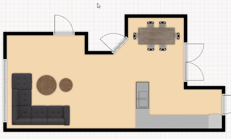

  • Waah
  • Laatst online: 15:12
@GermanPivo Heb zo niet de exacte maten, maar verwacht rond de 36m2, ~100m3 is dat.
Deze vorm:
Afbeeldingslocatie: https://tweakers.net/i/pqFhQ3qGEBkZs3N-SQpWlRc9i9I=/800x/filters:strip_exif()/f/image/DQNtOZY6UyKGycmf5zs4hnsS.png?f=fotoalbum_large
Idee was één unit boven de eettafel (rechts boven). Zijn niet zoveel andere plekken waar er ruimte is denk ik.
Alleen de bijkeuken (grenzend aan de keuken) is niet geisoleerd. Wel een tochtvaldorpel in de deur etc. Maar na-isoleren is lastig aangezien er eigenlijk geen ruimte aan de binnenkant over is O-)
Verder alles geisoleerd, maar niet extreem. Zolder Rd van 3.0, spouwmuurisolatie, geen vloerisolatie, HR++ glas overal.
Efficient zal toch belangrijkste zijn voor mij. en comfort natuurlijk, maar het hoeft niet in 1 uur een sauna, of in 1 uur een vrieskist :+ Zal ook vooral kijken naar hoe zuinig de unit is O-)

  • GermanPivo
  • Laatst online: 13:34
Waah schreef op vrijdag 8 oktober 2021 @ 13:03:
Deze vorm:
Als je het een beetje goed kwijt kan, kan je met een duosplit van 2x 2kW een mooie verdeling van de ruimte maken; eentje boven de eettafel en eentje op het korte muurtje (verticale het plattegrond) van de woonkamer. Moet je natuurlijk ook buiten het leidingwerk beetje netjes kwijt kunnen.
Maar als dat geen optie is, lijkt boven de eettafel is inderdaad een prima plek. Hier ook één unit in de hoek van een L-vormige woonkamer, maar door de luchtcirculatie warmt alles echt prima op. Ik denk dat je het afkan met een 3.5 kW. Ontloop elkaar qua zuinigheid ook allemaal niet zoveel.

  • Slinke
  • Registratie: Januari 2017
  • Laatst online: 19-08 18:35
Hoi, ik heb is een vraagje waar jullie specialisten ongetwijfeld wel een antwoord op weten?
Hoe kan ik meten hoeveel stroom mijn airco verbruikt zodat ik een inschatting maken kan of ik me het meeste voordeel doe om te verwarmen ( vloervewarming op gas ) dan wel de airco in de verwarmingstand zet of een combinatie van beide?
Mijn "configuratie" als je het zo wil noemen:
geen zonnepanelen,
nieuwe airco 2 maand geleden geplaatst: Toshiba
R32 buitendeel multi (3) 7,5/+9,0KW -RAS-3M26U2AVG
R32 wandmodel Kazumi - 6,1/7,0KW
R32 Wandmodel Kazumi - 3,5/4,2 KW
open bebouwing, huis is 10 jaar oud maar er is indertijd meer geinvesteerd in isolatie dan wat toen de norm was ( balansventialtie systeem D, 10 cm PUR in de vloer, in de muur, 40 cm glaswol in het dak.
Mijn energiecontract:
Vaste gasprijs
€ct / kWh
incl. 21% btw
Gas 1,258
Vaste elektriciteitsprijs
€ct / kWh
incl. 21% btw
Enkelvoudig 4,449
Dubbelvoudig
Dag 5,327
Nacht 3,691
Uitsluitend nacht 3,713
GSC & WKK 2,863
Vaste vergoeding elektriciteit / jaar (incl. 21% btw) € 15,00
Vaste vergoeding gas / jaar (incl. 21% btw) € 15,00
Mijn vragen:
hoe meet ik het verbruik van mijn airco? Toestel is rechstreeks op de stroomkast aangesloten op een eigen automaat. Slimme stroomsstekker lijkt me dus geen optie?
verbruk ik best met airco of gas?
  • DaLass
  • Laatst online: 10:54

  • Laatst online: 16:20
Slinke schreef op maandag 11 oktober 2021 @ 13:20:
geen zonnepanelen,
nieuwe airco 2 maand geleden geplaatst: Mitsubishi
Vaste gasprijs
€ct / kWh
incl. 21% btw
Gas 1,258
€ct / kWh
incl. 21% btw
Enkelvoudig 4,449
Dubbelvoudig
Dag 5,327
Nacht 3,691
GSC & WKK 2,863
Mijn vragen:
Zoals gezegt is een Shelly mogelijk.
Je hebt ook kwh meters voor in de meterkast, die sluit je dan aan op die aparte groep.
Die type nrs zijn trouwens van Toshiba airco's.
  • Slinke
Plenkske schreef op maandag 11 oktober 2021 @ 14:42:
Mijn vergissing, ik heb m'n post aangepast. Het merk is inderdaaad Toshiba bedankt om op te merken.
Ik ga me is verdiepen ivm mogelijkheden met Shelly, bedankt ;)
