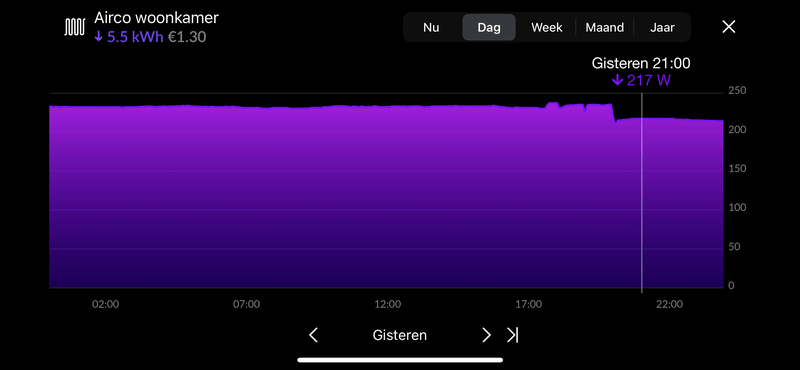

Begin januari 200watt verbruik bij 7 graden buiten. Setpoint 20 en zelfs pendelen. 18.5 a 19c in huis
Nu 320watt verbruik bij 7 graden. Setpoint 22. 18.5 a 19c in huis.
Watskuburt??

Meer wind?

Eind december en begin januari was gewoon warm in verhouding, nu hebben we een koudere periode achter de rug dus je casco van je huis is ook kouder en idd daarnaast waait het best aardig door. Hier draait de boel op 256w. Na een weekje iets warmer weer en dan ineens 7 graden draait de boel hier rond de 200w, dus niks raars aan.

Meer wind inderdaad. Je hebt niet voor niets een twee graden hoger setpoint nodig.
Als je met autorijden meer tegenwind hebt, dan moet je ook meer gas geven om op snelheid te blijven.

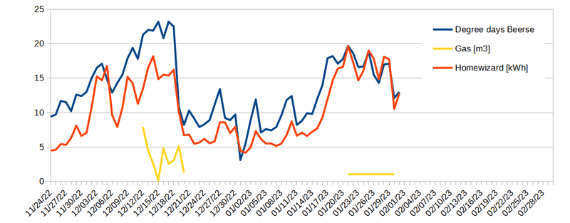

Mss kunnen panasonic gebruikers me hier helpen. Is er een manier om je gegevens te exporteren? Want ik ben vrij zeker dat er veel meer uren zijn gedraaid.
En ik merk wel het verschil maar zoals aangegeven wellicht moeilijk te berekenen. Hoeveel ruimtes verwarm je?

Hier in januari ook een flink lager verbruikt dan december. We hebben aardig wat zachte dagen gehad. Misschien telt het ook wel iets mee dat we in december de airco iets langer/later aan hebben gehad op bepaalde dagen.
December: 211 kWh
Januari: 155 kWh
🚗 Hyundai Ioniq electric premium 28kWh | ☀️ 4350Wp oost, 1005Wp zuid, 2940Wp west | 🌡️ LG 3,5kW + 2,5kW warmtepomp | 🔋 Marstek Venus 5,12kWh v154 + HW P1
  • DriesLec
  • Registratie: December 2022
  • Laatst online: 30-11-2025
xHEMANx schreef op woensdag 1 februari 2023 @ 08:05:
Haha.. ik zou niet alleen op mijn gegevens een conclusie trekken. Ik heb wel enorm met mn airco zitten spelen afgelopen 2 maanden. Nachten uit, dan weer 24/7, dan weer nachtverlaging, dan weer hogere fanstand, om mn airco zo effectief mogelijk te gebruiken, (in ons huis) dus mijn info is niet helemaal betrouwbaar.
Ik verwarm 1 ruimte.
En wat je al aangeeft is dat je in jan de airco meer aan hebt gehad dan in dec. Dus dat scheelt ook alweer.

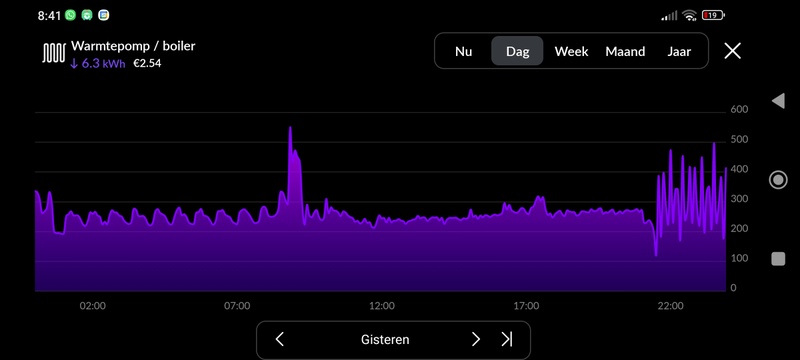

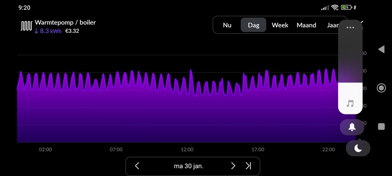

xHEMANx schreef op woensdag 1 februari 2023 @ 00:09:
In januari 63 kilowatt minder verbruikt dan in december. 1 unit.
269 dec
206 januari
Jan is 23% minder verbruik. 😅 Klopt dat?
Headshot_NL schreef op woensdag 1 februari 2023 @ 08:52:
December: 211 kWh
Januari: 155 kWh
Ik heb 3 units in huis. 2 hebben minder verbruik in januari en 1 heeft exact hetzelfde als december. Vreemd, maar ik ga er vanuit dat dit een toevalstreffer betreft.
December
Unit 1: 100
Unit 2: 158
Unit 3: 194
Totaal: 452
Januari
Unit 1: 72,8
Unit 2: 158
Unit 3: 177
Totaal: 407,8
PSVR Owner | PSN ID: ThaBEN_NL

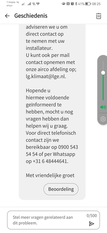

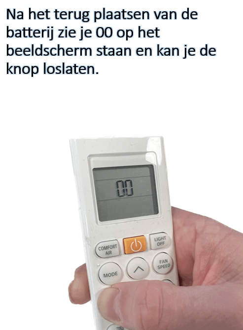

Hoi allemaal,
Ik heb sinds kort een probleem met mijn LG airco (S12ew 3,5 kw)
De airco is feruari 2021 geplaatst in de woonkamer (27 m2) als hoofdverwarming (infrarood panelen aan plafond als backupbij extreem koud weer)
Mijn huis is gasloos (met verbouwing gekozen voor verwijderen gasinstallatie).
Tot eind december 2021 werkte de airco perfect.
Teperatuur bleef constant, apparaat toerde af en bleef altijd 1 a 2 gr boven setpoint (in de app).
- Setpoint ingesteld op 20 of 21 gr
- stille buitenunit modus
- automatische blaasstand
- waaierstand op comfort air lo
Omgevingstemperatuur blijf 19 a 20 gr. Iedereen was verbaasd hoe warm het aanvoelde in huis.
vanaf eind december begon het aparaat steeds uit te schakelen bij het bereiken van setpoint. Bij afkoelen ging het weer aan en ging in no time weer opwarmen naar 3gr boven setpoint en ging weer uit. Dit gebeurde ook na defrost.
Na 24 uur ging het apparaat zichzelf eindelijk weer regelen (moduleren?) en bleef dan weer constant werken totdat ik de temperatuur een x wat hoger zette en na een paar uur weer lager. Dan was setpoint weer bereikt en ging het riedeltje weer van voor af aan. Super irritant.
Ik heb hierover contact gezocht met LG customer service. kreeg eerst wat tips omdat ze vermoedde dat de temperatuur sensor tijdelijk bleef hangen of wellicht iets software matigs.
Ik moest de installatie eerst een paar x opnieuw opstarten om te zien of dat wat zou helpen.
Dit heeft even gewerkt totdat het zich weer ging voordoen.
Toen ik weer mailde kreeg ik een andere setpoint regelingen meegestuurd zodat het apparaat weer stabiel zou draaien. (uit te voeren via je afstandbediening)
standaard is de setpoint regeling -0,5/+2
met de gekregen instelling werd de setpoint -1/+1
Nadat ik dit ingesteld had bleef het apparaat idd aan, alleen ervaarde ik op de momenten dat het apparaat het setpoint bereikt had dat, er koudere lucht geblazen werd. Ook niet fijn en de temperatuur blijf lang onder het setpoint hangen waardoor de ruimte nu niet meer opgewarmt werd. resultaat dat ik de temperatuur ineens 2 gr hoger moest instellen om het huis behaagelijk te krijgen.
Deze setpoint regeling wilde ik dus ongedaan maken maar hoe? Hier krijg ik van LG geen reactie meer op.
Uiteindelijk heb ik de installatie een paar x gereset om terug de fabrieksinstellingen terug te krijgen. Maar helaas blijft dat aan en utigaan dan weer een issue en moet ik de setpoint nog steeds hoger instellen om dezelfde omgevingstemperatuur te krijgen als voor deze problemen.
Excuus voor het lange verhaal. Ik ben benieuwd of meer mensen dit probleem herkennen en wat de oplossing hiervoor is. Wellicht toch de temperatuur sensor diet niet goed meet en daardoor ander gedrag vertoond?
Groeten Simone

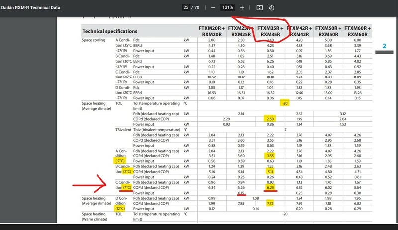

  • Servee
Hier in december 244kWh en in januari 211kWh verbruikt met een single split Daikin Perfera FTXM35R op een oppervlakte van begane grond 40m2 maar tussendeur naar boven altijd open en hiermee verwarm ik 155m3 in totaal in een goed geïsoleerde woning 24/7 sinds november.
Heb deze set nu bijna een jaar over drie weken en tot nog toe 1116kWh verbruikt (volgens de erg ambitieuze Daikin meting…..) voor zowel verwarmen als koelen en niet beknibbeld op stroomkosten, dus buiten warm 24 uur aan op koelen, buiten koud ook 24uur aan op verwarmen (setpoint 20 24/7).
Volgens de Homewizard kWh meter is in totaal 920kWh verbruikt maar daar mis ik precies 1 week omdat ik de meter pas een week later heb aangesloten op 1 maart 2022 maar als ik daar een ruwe schatting op loslaat op basis van verbruik in maart dan zal daar max 30kWh bijkomen dus 950kWh is het meest realistisch voor het hele jaar tot nu toe.
Daikin FTXM35R/RXM35R

Zo, nu alweer meer dan 2 volledige maanden op L/L aan het verwarmen, en het ziet er best goed uit voor de x2 vuistregel om m3 gasverbruik naar kWh voor een warmtepomp te vertalen :)
  • Met gas deden we ongeveer 0.36 m3 per graaddag (gasverbruik sinds installatie gasketel, +/- 6 jaar aan data met een correctiefactor om SWW ervan af te trekken, gedeeld door aantal heating degree days over die periode).
  • Met de L/L warmtepomp hebben we over januari en december 0.77kWh per graaddag verbruikt. Best dicht bij de 2:1 vuistregel! Ik moet wel zeggen dat de data enigszins vervuild is, aangezien er op koude dagen nog een klein beetje bijgestookt is met gas, wat de kWh/graaddag brerekening er iets te positief doet uitzien voor de warmtepomp. Aan de andere kant zijn dit natuurlijk wel, normaalgesproken, de 2 koudste maanden van het jaar, dus de COP zou de rest van het jaar beter moeten zijn, dus die 2 factoren zullen elkaar wel deels opheffen.
Overigens hebben we in januari meer verbruikt dan in december, maar dat is te verklaren door:
  • (nog) minder op gas bijgestookt
  • tussendeur richting badkamer ging in december nog 's nachts dicht, die laten we nu altijd open staan (badkamer werd anders toch wat fris)
  • setpoint is verhoogd van 20 naar 21 graden. Gezien de temperatuursverdeling binnen het huis toch beter, hoe verder van de warmtepomp hoe kouder het was t.ov. het setpoint.
Het verbruik trackt overigens mooi met de graaddagen, zoals je zou verwachten. Ik denk een kleine offset te zien tussen graaddagen en het warmtepomp verbruik gemeten met de HomeWizzard kWh meter, da's ofwel een thermisch massa-inertie effect, ofwel beeld ik het me in :)
Afbeeldingslocatie: https://tweakers.net/i/eMaeiVNm_ZjUkVxFoA-98BGGWfU=/800x/filters:strip_exif()/f/image/StwRHAiiSzAO2irAvRAvifXw.png?f=fotoalbum_large
Al bij al ben ik erg tevreden met het resultaat tot nu toe. Voor de warmtepomp zouden we ~334 m3 gas verbruikt hebben voor de verwarming in januari en december, en nu slechts 42 m3! Hopelijk nog minder in de toekomst, de warmtepomp is bewust onderbemeten met het oog op toekomstige isolatieverbeteringen die de warmtevraag zullen doen dalen.
Ik moet wel zeggen, op de dagen dat het gas aanstond was de vloerverwarming zalig, en als er een defrost is en de warmtepomp binnen even stil wordt dan is dat toch ook wel heerlijk, maar: het is het helemaal waard als bijdrage naar CO2 neutraliteit en om Rusland een dikke middelvinger te geven.
Belgisch Limburg | Mitsubishi Electric MSZ-LN35VG2 binnenunit + MUZ-LN35VG2 buitenunit | Diehl 4601S + 3850 Wp (22x Sunflower 175W ZO) | SMA Sunny Boy 4.0 + 7070 Wp (7x JinkoSolar 505W NO + 7x JinkoSolar 505W ZW)

Hoi,
ik zie deze uitleg met de afstandsbediening voor het eerst. Dank voor het delen!
De LG wordt niet geroemd vanwege zijn fantastische software. Verwarmen kan ie prima maar wel onbehouwen en met een forse zaagtand grafiek qua temperatuur. D.w.z. opwarmen, uithijgen en pas weer wakker worden als de temperatuur redelijk onder het setpoint is gekomen. Naar nu blijkt kan je dat dus instellen. Ik ben toch sceptisch want de interne temperatuurvoeler is super sloom naar mijn idee. Als je de app opent dan schijnt hij zich vaak ineens te herinneren dat de temperatuur weer gezakt is en dan gaat hij opeens weer aan het werk. Ik ga ook maar eens bellen met de customer service. Wil je het telefoonnummer delen?
Moontje75 schreef op woensdag 1 februari 2023 @ 12:49:
Hoi allemaal,

  • Moontje75
  • Registratie: Maart 2019
  • Laatst online: 08-02-2023
K!aus schreef op donderdag 2 februari 2023 @ 21:34:
Hoi,
Thnx voor je reactie.
Klopt idd wat je zegt dat de app ineens een andere temperatuur weergeeft na openen. Dus niet altijd update.
Alleen voordat ik de temperatuur regeling had veranderd, bleef de temperatuur juist altijd boven setpoint en nu constant eronder.
Overigens heb ik gemaild, ik zou ze graag bellen maar heb geen nr. Via de mail gaat het langs elkaar heen. Ze lezen niet goed het verhaal.
Overigens heb ik deze codes ook geprobeerd
00 (blijft gelijk aan setpoint, hoger verbruik)
30
Dit email adres kreeg ik via de thinq app door
ae.svcsupport@lge.com

Wij hebben sinds juni een Daikin Stylish om te koelen en verwarmen op de benedenverdieping. Nu probeer ik inzichtelijk te krijgen of de daling van ons gasverbruik inderdaad zo hoog is als we hadden gehoopt.
Ik kan best ver terugkijken voor wat betreft verbruik gas en stroom per maand.
Ik heb alleen geen idee hoe ik dit moet bekijken ten opzichte van de gemiddelde temperatuur die maand.
Is daar een soort berekening voor?
Wij stoken overigens niet volledig met airco beneden.
Omdat we boven alleen cv hebben staat de cv in de ochtend een tijdje aan en in de avond gebruiken we alleen de cv.
We zoeken nog naar een goede verhouding. Boven willen we ook naar verwarmen met airco maar zoeken nog naar een goede plek.
We hebben overigens in 2021 verbouwd en meer te verwarmen oppervlakte gekregen.
Ons huis was al goed geïsoleerd met bijv HR++ glas.
Door die aanbouw is het natuurlijk nu toch een soort appels met peren vergelijken maar het gaat me vooral om de methodiek.
Voorbeeld maand december.
2020. Verbruik 199m3 - gem temp 5,1
2021. Verbruik. 191m3 - gem temp 5,5
2022. Verbruik 176m3 - gem temp 4,0
2020. Verbruik 545 kWh
2021. Verbruik 501kwh
2022 verbruik 582kwh
Maand januari:
2020 verbruik 237 gem temp 3,4
2021 verbruik 237 gem temp 3,0
2022 verbruik 205 gem temp 4,4
2023 verbruik 165 gem temp 5,3
2020 verbruik 520 kWh
2021 verbruik 513 kWh
2022 verbruik 408 kWh
2023 verbruik 504 kWh
(Totaalverbruik, ook verbruik voor de meter meegenomen)

Terugrekenen naar verbruik per graaddag. Maak hier maar eens een account: https://www.mindergas.nl/home Grove vuistregel = (aantal m3 - m3 voor SWW (warm water)) * 2 = kWh nodig

Moontje75 schreef op vrijdag 3 februari 2023 @ 06:40:
30
Service support | LG Electronics Air Solutions
Krijgsman 1 | 1186 DM Amstelveen | The Netherlands
Oh ik zie in de thinq historie toch een telefoonnummer van LG
Afbeeldingslocatie: https://tweakers.net/i/-RO_UJCMPANMIt85yX68OmIO4kI=/x800/filters:strip_icc():strip_exif()/f/image/miyf8WK4ymOvMqicKVehVOBW.jpg?f=fotoalbum_large

  • Moontje75
[quote]Moontje75 schreef op vrijdag 3 februari 2023 @ 08:32:
Zojuist gebeld met LG
Code 60 komt overeen met de fabrieksinstellingen. Dan zou de temperatuur dus boven setpoint moeten blijven.

Wie kan mij uitleggen, hoe ik dit moet lezen.
Het gaat om een DAIKIN FTXM 35 R -RXM 35R(5vb1b9)
Afbeeldingslocatie: https://tweakers.net/i/iXebQ8ow1z_Sy-gvpnJHFpu89zc=/800x/filters:strip_icc():strip_exif()/f/image/sEiUSPZJfDim7gvrMft0zrAm.jpg?f=fotoalbum_large
Momenteel is het hier 8 graden.
Als we de gegevens van 7 graden in het gemiddelde klimaat erbij pakken ( zie boven):
COPd van 6,25.
Vraagbesturing 100 %
Horizontale en verticale lamellen draaien.
Vraag temperatuur op 31 graden. Vol aan.
Econo uit.
Ventilator automatisch
De airco verbruikt nu 835 kW. Terwijl de power input bij 7 graden 0,15 kW is. Dit begrijp ik dus niet.
Dat zou betekenen dat er 6,25 x 835 = 5218 kW uitkomt aan warmte. Nom capacity is 5,2 kW. Dat komt met elkaar overeen, dus dat begrijp ik.
De declared capacity voor heating is 0,93. Ofte wel 0,15 x 6,25 = 0,93 kW . En waar slaat dit op?

M.B.te L. schreef op vrijdag 3 februari 2023 @ 12:03:
COPd van 6,25.
Econo uit.
Je warmteverlies hangt af van het verschil tussen binnen en buiten, hoe groter dat verschil hoe meer je verbruikt. Van 8 naar 20 of van 8 naar 31 is een wereld van verschil. Dus heb je meer kw nodig bij die COP. Geen idee wat dan de 0,15 is dat is voor specialisten. Ik veronderstel dat 0,15 onder bepaalde omstandigheden qua isolatie en temperatuurvraag is die onder de regels vallen om die cop te berekenen. Wijk jij daar van af dan gaat ook je verbruik er van afwijken. Kan me moeilijk voorstellen dat vraag 31 graden als normaal wordt aanzien.
Ik vind iets meer dan 800 watt voor 31 graden overigens echt weinig 😁
  • GermanPivo
  • Laatst online: 21:31
DriesLec schreef op vrijdag 3 februari 2023 @ 13:37:
Heb je goed.
De binnenunit kan op papier niet meer dan 5,2 kW (ofzoiets) warmte afgeven binnen, dus dat limiteert dan uiteinlijk ook het opgenomen vermogen van de buitenunit. ;) Als het kouder wordt buiten, dan loopt het opgenomen vermogen natuurlijk vanzelf op om dezelfde hoeveelheid warmte af te kunnen geven.
[ Voor 12% gewijzigd door GermanPivo op 03-02-2023 13:41 ]
COPd van 6,25.
Econo uit.
Je COP is nu 5.5 ipv 6.25, maar dat is niet zo schokkend, zal nooit precies kloppen.
Maar; Kijk even naar je eenheden, ik hoop niet dat je airco 835 kW gebruikt, 5218kW aan warmte is ook een beetje veel :9 .
COPd van 6,25.
Econo uit.
Die tabel geeft zo te zien een deellast weer, waarschijnlijk omdat dit een betere sCOP oplevert :)
De sCOP die op de sticker moet is een gewogen gemiddelde van deze vier datapunten (A, B, C en D).
Of je op vol vermogen ook 6,25 haalt valt te bezien (en is niet uit deze gegevens te halen).
COPd van 6,25.
Econo uit.
Volgens mij gelden die getallen om een bepaalde (gemiddelde) standaardkamer op temperatuur te houden. Als het buiten 7 graden is en binnen 20 graden, dan gebruikt de unit 150 W.
De unit levert dit thermisch vermogen als het buiten 7 graden is en binnen 20. Het is inderdaad vreemd; in feite staat hier het warmteverlies van de standaardkamer dat aangevuld wordt door de unit om op temperatuur te blijven. Maar bij grotere units staat een hoger getal; zullen ze daar een grotere standaardkamer gebruiken? Het blijft vreemd. Ze kunnen beter vermelden hoeveel thermisch vermogen bij welke temperatuur maximaal geleverd kan worden.

@pjotter1965 en @Lowlands, om verschillende periodes te vergelijken werkt men met “gewogen graaddagen”. Er is een Graaddagencalculator op de website van mindergas.nl.
Bijvoorbeeld:
December 2021 had 422 graaddagen voor de locatie rondom meetstation Schiphol.
December 2022 had 469 graaddagen voor de locatie rondom meetstation Schiphol.
De maand december van 2022 was dus 11% kouder dan die van 2021.
Het gas verbruik ligt dan ook 11% hoger in december 2022 als je woning nog hetzelfde is.
Van mijn woning heb ik zo het gas verbruik van voor de airco berekend op 0,38 m3/graaddag.
Nu met airco kom ik op 0,11 m3/graaddag. Een flinke besparing dus! ;)
Kia e-niro, smartEVSE, SolarEdge O/W 3/4 kW, Ferroli wpb 90 lt., Daikin 4kW monoblock, Victron MP2-5000 + 15 kWh, gasloos 2023

Nachtverlaging setpoint -2 werkt "perfect" hoor!! :N (Bij mij)
Afbeeldingslocatie: https://tweakers.net/i/gED5O5zEp8rX5tpPGXjNWpCXmwc=/800x/filters:strip_icc():strip_exif()/f/image/SGb97ZyxVjf1FARRDbZdEsmI.jpg?f=fotoalbum_large
Hij heeft vanacht meer verbruikt om het 17.5 c te houden, dan toen hij het overdag 19.5c hield. :o

xHEMANx schreef op zaterdag 4 februari 2023 @ 08:54:
Het enige wat ik hier zie, is dat de airco na 22:00 aan/uit gaat omdat de ruimte op temperatuur is. Logisch ook als je de setpoint twee graden lager zet. Dat betekent niet direct een hoger verbruik.
De resolutie van de HomeWizard grafieken in het dagoverzicht is niet hoog genoeg om te kunnen zien dat er momenten zijn dat het opgenomen vermogen 0W is geweest.

Dit was 30 jan, toen heb ik de hele dag niet aan de airco gezeten: Afbeeldingslocatie: https://tweakers.net/i/2NoSGODzIwjioApyALaAHnc4oAw=/800x/filters:strip_icc():strip_exif()/f/image/1k0pW9H4jQLel0pCbfrLwVPr.jpg?f=fotoalbum_large
Dat op en neer komt volgens mij door de wide stand. Als ik hem in een andere stand zet 30° links blazen dan word de lijn wat minder bobbelig. De temp in huis gaat trouwens niet op en neer. Enkel de lijn.

De unit blijft steeds gas geven komt niet toe aan een regelmatige curve, waarom dat weet ik niet maar toch zou ik eens gaan kijken waar je warmteverlies (bij de unit) vandaan komt. Dit gedrag zal bij hogere buiten temperaturen denk ik tot pendelgedrag leiden omdat de unit niet constant kan lopen om een af andere reden en steeds gas geeft. Zou eea kunnen verklaren waarom je de kamer niet egaal op temperatuur krijgt terwijl de 3,5kW met jouw oppervlakte bijna de verf van de muur zou moeten oplossen :+
Mogelijk heb je een tekort aan koudemiddel als het gat naar buiten dicht is, de unit niet op de tocht hangt oid, maar dat is suggestief.
